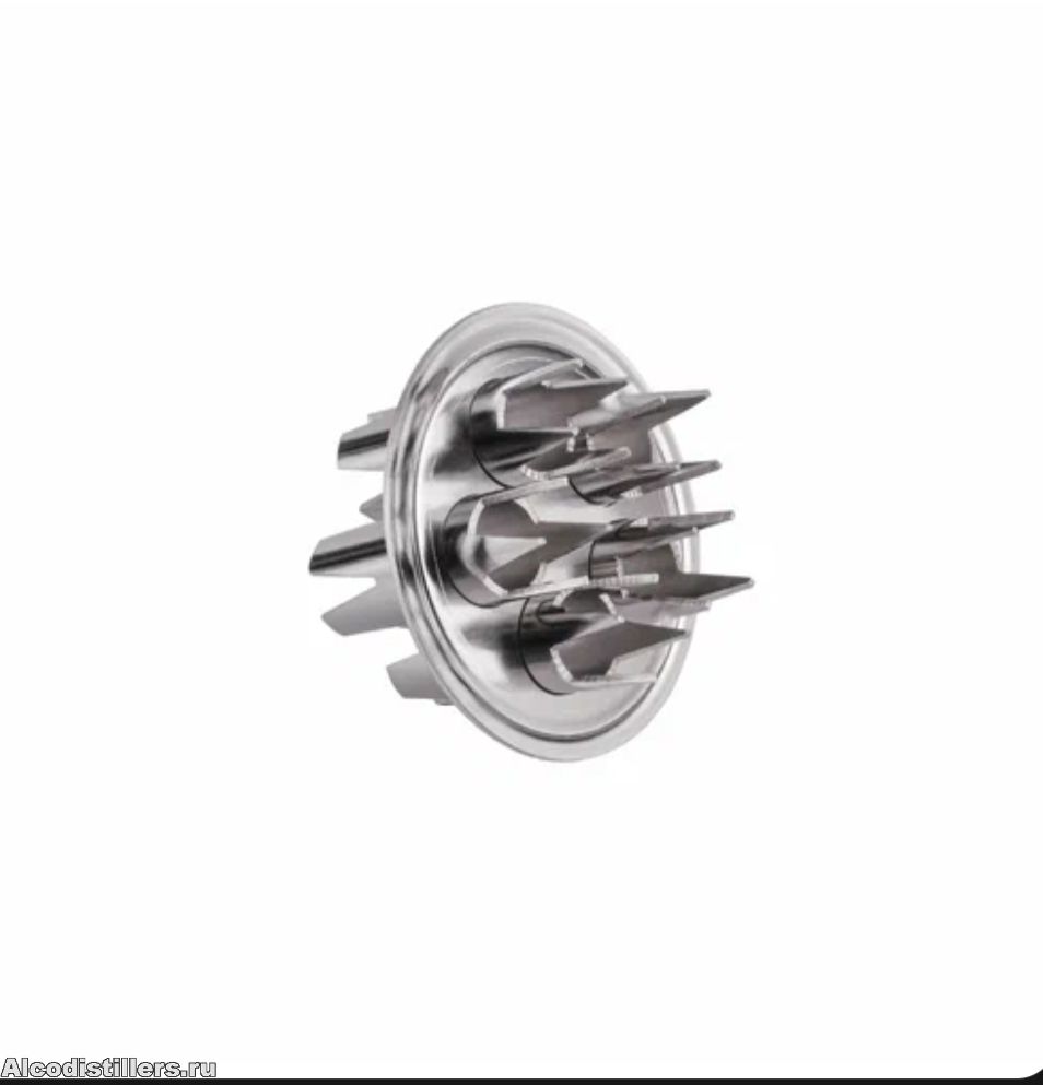

Доброго дня коллеги. Имею РК колонну 2 дюйма 1, 4 м рабочая часть СпН 3, 5, диоптр, орашитель флегмы, отбор по жидкости, холодильник, тэн 3 кв с регулятором, старт стоп. в основном делаю спирт, но иногда( царга разборная) собираю 0, 7 метра коротыша и в гибридном режиме делаю фруктовый Сэм. Решил перейти на 3 дюйма, вставать автоматику ну итд. Запас высоты от верха бака до потолка 2 метра. Есть какие-то фишки чтоб улучшить качество продукта, ну или какие-то новшества? От фруктового напитка уходить не хочу, сделаю тоже 3 разборную, наверное 0, 7+0, 5 диоптр, уо по жидкости ну и холодос. Может быть какие-то советы, заранее благодарен.
ДоброЛей
1 572
Re: Вопросы по сборке колонны
barabul2009 ©:
орашитель флегмы
Это ?
Тему бы завел со своим оборудованием, чтобы предметный диалог был. Исходя из реалий.
barabul2009 ©:
Так то весь форум об этом.

Да, это.
Хочу собрать трёх дюймовку,ну и если есть какие то фишки засунуть туда.
