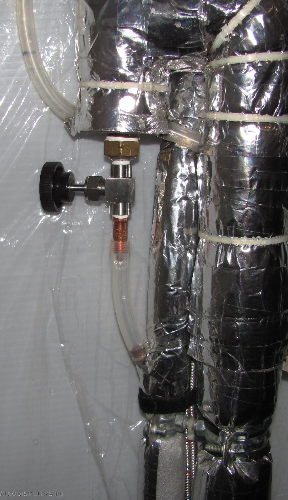

До этого стоял фубаговский, разницы не было, то же самое
Gerundey ©:
у меня например, трубка в доохладителе 6-ка. Пока отбираю головы, дистилят как бы успевает стекаеть по стенкам и все нормально. Когда "тело" то уже не успевает
Ну, тогда меняйте доохладитель. Выходит сечение мало.
У меня через Ф8мм проходит дистиллят, нет проблем.
Вот на видео литр\час. И никаких лишних трубок и иголок, всё стекает как надо, могу и два литра\час сделать, ничего не изменится, кроме грязного дистиллята на выходе.
https://youtu.be/ZHBBVCVsAro
https://youtu.be/itw8eMBc3q0

Re: Некоторые моменты ректификации на стабильной колонне
Alex.bcn ©:
но выход из него 10 мм (внутренний диаметр) и далее 15 мм холодильник
А у меня внутренний 6, а на выходе из шприца - вообще канюля с микроскопическим проходом.
Danil, в следующий раз попробуй пальцами наполовину пережать трубку возврата.. должно все на свои места встать.
Эффект может возникнуть по разным причинам, получается что-то типа водоструйного насоса (в лабораториях такие из трубок делают чтоб воздух из колбы откачать).  В верхней точке колонны почти всегда получаем более разряженную область, вот и подсасывает (точнее атмосфера сама давит снаружи). Иногда достаточно просто убавить мощность и все сразу потечет куда надо, но в твоем случае вероятней всего поможет увеличение диаметра ТСА или более рыхлое наполнение трубы насадкой в верхней части.
Я наблюдал этот эффект у себя. В точности, как описывает Danil:
дистилят как бы повисает в трубке отбора
Исходные данные конструкции:
Трубка доохладителя с внутренним диаметром 8мм, медь.
На выход доохладителя была натянута трубка от медицинской капельницы с внутренним диаметром 3мм (натягивал ч\з конусный переходник, который был в составе капельницы).
Проблема вылечилась заменой тонкой капельницы на силиконовую трубку с внутренним диаметром 8мм.

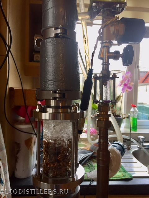

Я сейчас заново начал учиться ректификации, так как нифига не могу получить то что хочется.
В последний раз сделал так: на 70см 42мм трубы поставил диоптр (он у меня есть на трубу 42), на диоптр переход 42 в 35 и далее 35мм голова. Общая длина получилась 1м. В качестве насадки использовались намотанные пружинки из медной проволоки - высота насадки 85см - до середины диоптра (это у меня самая рыхлая насадка - просто ее тоже тестировал).
Вот что было после стабилизации колонны:
Тут видно что флегма бурлит выше насадки и примерно на уровне верха диоптра, но не достигает тркбки слива. По трубке идет слив неспеша. Это какой режим получается?
Как я это понимаю. Флегма подвешена в колонне, но захлеба нет. Значит - предзахлеб. А заполнение трубки возврата начнется когда этой флегмы будет немного больше и она подопрет возврат. По возврату смотрим - когда диоптра нет, потому что больше никак не увидеть, что флегма висит над насадкой. Ведь все колонны разные, у кого-то до трубки больше места и флегмы, у кого-то меньше. Если я неправ - пусть опытные товарищи поправят.
d.styler, это турбулентный режим. (есть плёночный, промежуточный, турбулентный и эмульгационный). Если хочешь последний, добавь немного мощности, чтобы возврат заполнился полностью. В диоптре картинка не поменяется, но ТМО будет проходить интенсивнее.
П. С. 85 см насадки, да ещё такой, маловато, если стоит цель максимальной очистки.
Alex.bcn ©:
Alex.bcn, объясни пожалуйста, в чем разница этих двух режимов? Допустим, над насадкой 100мл флегмы и она не доходит до возврата. А если ее станет 120мл и она уже будет в возврате, что тогда изменится?
alex5sh, доходит или не доходит до возврата - не важно.  Я ссылку добавил выше, посмотри
