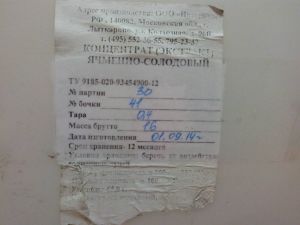

Так как работа у меня разъездного характера, часто объезжаю местные магазины "Оля все для винокура". И попадается мне экстракт... 10л (на этикетке набисанно брутто 16 кг, сама канистра весит 300гр)
Этикетка пострадала... мыл канистру.
Все поставил по рецепту, который в магазине дали (почти), т.е. 1:5 (у меня 24л воды и 4.8 экстракта) и дрожжи зимасил винные 7 гр (предварительно регидрировал). Сахара не добавлял, т.к. за выходом не гонюсь и очень понравился запах сусла. Только в 3ем баке гидромодуль выше (6,1/21,5 ну это на первый раз косяк)
В общем буду держать в курсе как да что, может пригодится кому...
если все получится попробую ржаной экстракт.
Спустя 8 часов 3ю партию пришлось разбавить 1:5, тк. дрожжи отказались работать в при такой концентрации.
Сейчас брожение ровное, спокойное.
