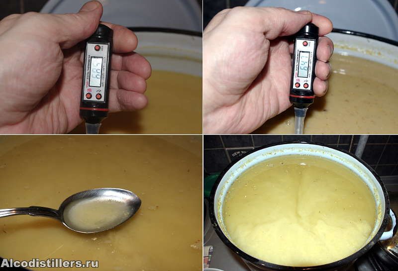

Процесс затирания кукурузы:

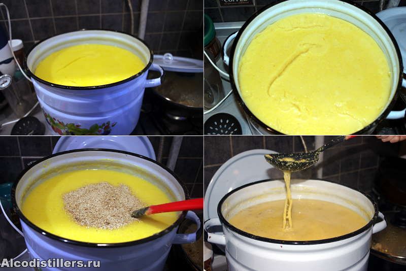

В бак вместимостью 19 литров (стандартный эм. бак)  налить воды 13 литров, положить в него 4 таблетки глюконата кальция  и поставить на нагрев. Тем временем подготовить (перемолоть если требуется) кукурузу.

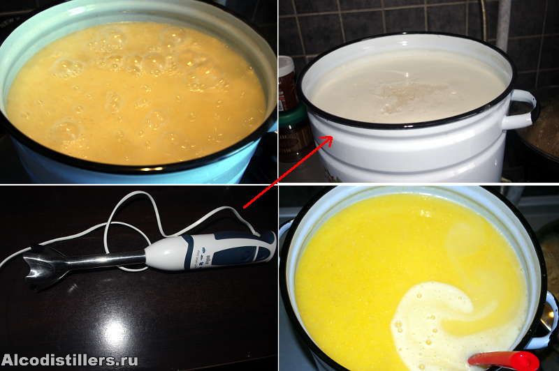

Как только вода в баке начинает шуметь (что-то порядка 80с) высыпать в него всю кукурузу и быстро взбить блендером чтобы не было комков.  Можно и без блендера обойтись, но высыпать придется с перемешиванием как при приготовлении обойного клея.
Дальше непрерывно перемешивая,  довести до кипения. Затор не густой, перемешивается легко, главное на забывать равномерно перемешивать весь объем.  После закипания кипятить еще минут 5-10, после чего влить 1 литр кипятка,  выключить нагрев и закрыть крышкой для набухания.  Примерно 1-2 часа. Это зависит от степени помола.
Кипяток в конце добавляется по причине того, что этот литр воды точно уже испарился при разваривании-перемешивании.
После набухания каша становится уже достаточно густая, можно поворочать ее шумовкой и дождаться естественного остывания примерно до 75 градусов…  После чего нужно внести в кукурузу буквально 150-200 граммов солода из подготовленного килограмма при постоянном перемешивании 3-5 минут.   В этот момент очень быстро отработает фермент  альфа амилаза, каша буквально через пару “гребков” шумовкой станет жидкой.
Дальше  в затор добавляется 2 литра холодной воды и если  все делалось пошагово, температура затора будет в районе 68 градусов, можно вносить солод.  Внести солод, перемешать. Температура должна упасть примерно до 65 градусов, а  если она немного выше 65 (например 66) – это не страшно. Если ниже, например 62 (зависит от температуры внесенной холодной воды), то необходимо подогреть затор и довести до 65. После чего бак закрыть крышкой и оставить на 1.5-2 часа, но первые 20 минут подходить и перемешивать 2 раза минимум.

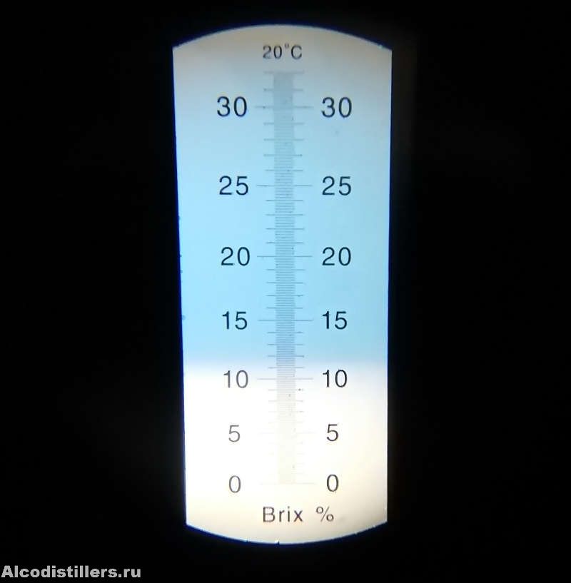

По прошествии 1.5-2 часов затор осахарится (конечно это зависит от степени разваривания кукурузы и качества солода).  В заторной емкости произойдут изменения,  взвесь начнет садиться на дно, и сверху появится прозрачная сладкая вода..
В конкретных пропорциях затор получается не сильно сахаристый, в пределах 10-12brix

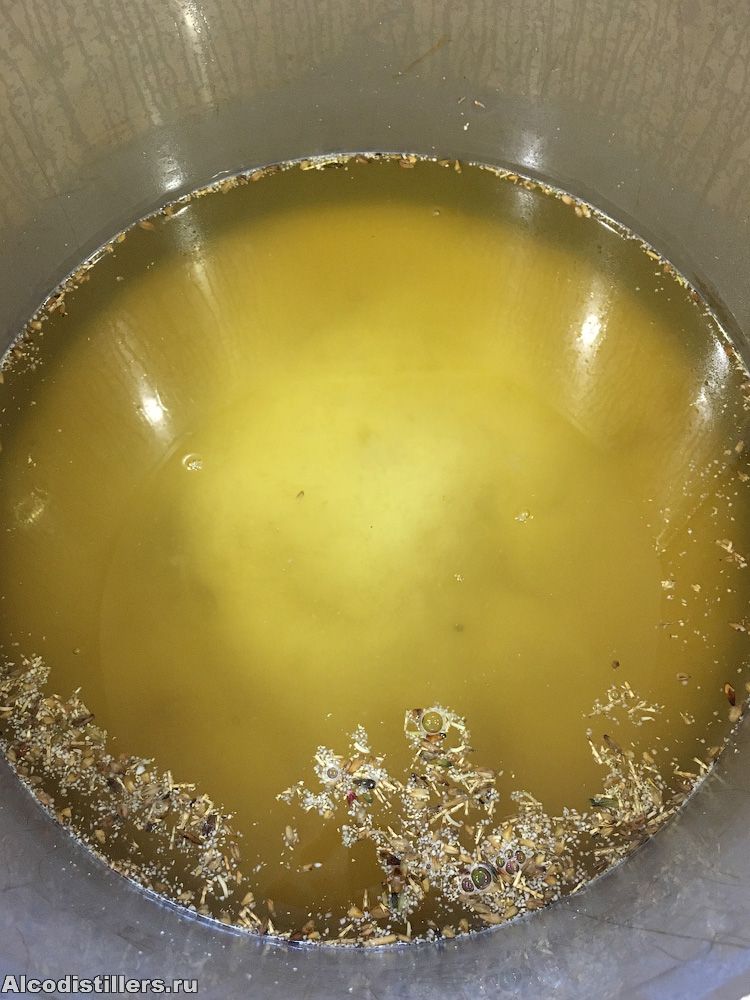

Из затора взять 1 литр в чистую емкость, охладить до 30С и внести дрожжи на разбраживание
После того как дрожжи заработают, а в емкости температура не будет превышать 32 градуса, внести дрожжи и поставить на брожение.

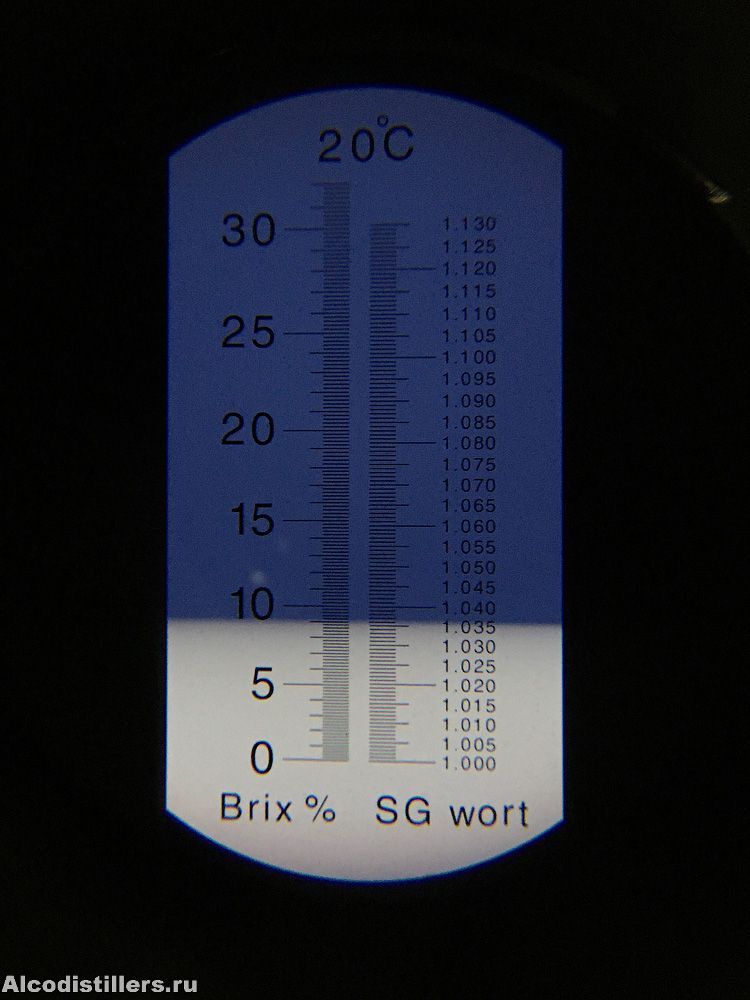

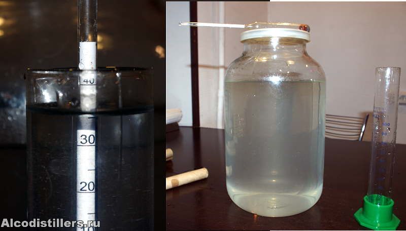

Процесс брожения при нормальной комнатной температуре и плотности сусла 18brix занимает примерно 3 суток, иногда немного меньше, иногда немного больше. В моем случае есть небольшой недоброд, но я пошел на него сознательно, так как завтра уже будет некогда заниматься дистилляцией.  Можно бы было еще денек подождать
Итог можно посмотреть  тут https://alcodistillers.ru/fermentcalc.html
Было 20, стало ..пусть будет 8. В итоге получается  10% спирта набродило.

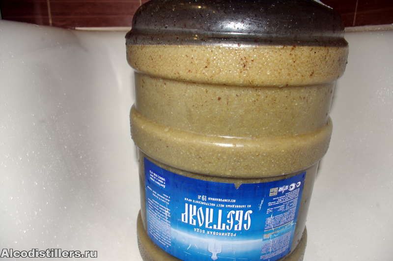

Весь зерновой брух в конце брожения начинает оседать на дно.  Необходимо теперь его откинуть. Он отделяется легко через сито при тряске или через мешок для стирки. Также нужно промыть его в отдельной емкости литром воды и прилить ее в куб.
