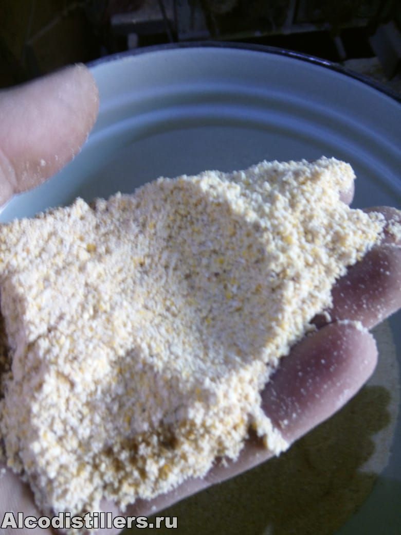

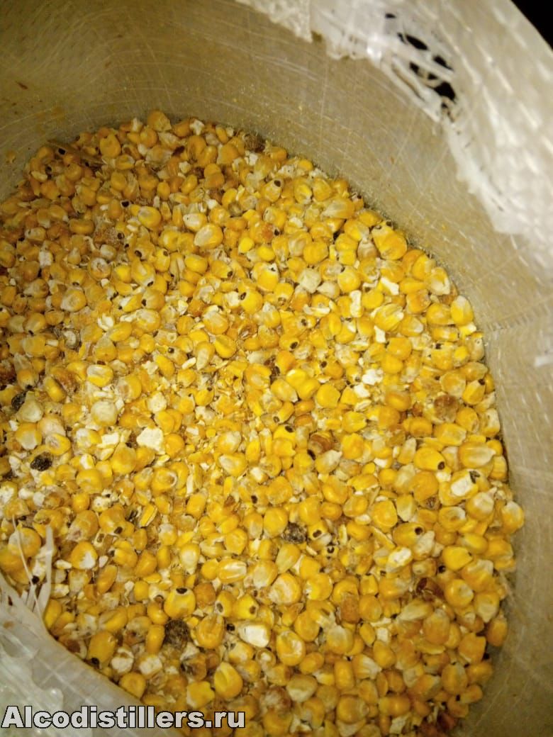

Доброго времени суток форумчане. Наконец то решился заняться бурбоном, для этого прикупил 20 кг кукурузы.
Прочтя сею ветку форума понял, что основная проблема в производстве напитка это разваривание кукурузы. Сначала была мысль разварить паром цельные зерна и перекрутить на мясорубке, но вскоре отказался от этой идеи в пользу мелкого помола для чего  решил сдвинуть вальцы плющилки до нулевого зазора в итоге получил по сути дела муку

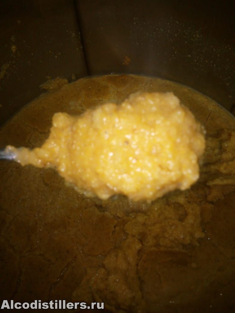

Залил на ночь водой 85-90 С сегодня утром получил вот такое пюре
Далее внес зеленый солод в количестве 30-40% от массы кукурузы  и поставил на паузу 65-64С. Прошел час рефрактомер показал 15 брикс. Йод говорит, что крахмала еще выше крыши. Пусть стоит дальше.
Вот теперь вопрос в том, что не могу определиться какими дрожжами сбраживать. Один из вариантов прессованные Воронежские ими я прекрасно сбраживаю пшеничный и ячменный солод. В качестве второго варианта есть  пакмайа, которую друг привез из тайланда потому, как "отечественная"  меня не раз подводила и я зарекся больше с ней дел не иметь.
