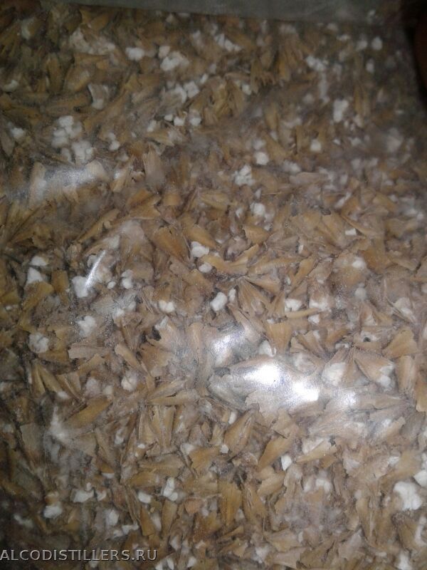

История следующая. Раньше я молол солод на зернодробилке, и наблюдал следующую картину. При сливе сусла любая фильтр-система забивается, и надо активно махать веслом. Сусло, понятно, мутное, но мне как бы пофиг, все равно на перегон. А вот при промывке (1-е слил, воду залил, перемешал, сливаю) все прекрасно сливается само. С одной стороны температура повыше, а с другой- вся мука, а ее после зернодробилки много, уже в бродильнике, и ничто не мешает жидкости течь через дробину. Оболочки как были раздербаненными, так и остались. Справедливости ради надо сказать, что пивной помол фильтруется еще лучше, при прочих равных.
Gerundey, классно. А они на чем мололи?
А хтож признается?
bubble-gum, сейчас как раз закончил со спиртом на джин. На входе 10кг курского пейла (светлого не было), на выходе 2,5л почти спирта, около 0,2л голов, где-то 0,4л АС осталось в хвостах, по расчету (закончил на 96С в кубе, остаток около 8л). Помол был пивной.
А хтож признается?
Дык видно жеж
За качество прошу пардона. Фоткал телефоном в темноте через пакет. Это пивной.
Дык видно жеж

На пиво постарался чтоб шелуха была, на вискарь рожь перетирал, зажав мельницу покрепче, там почти мука выходила.
Это пивной.
