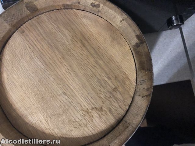

Re: Ремонт бочки
Друзья подскажите! Купил бочку из колотого дуба,вымачиваю третью неделю течёт по клепке снизу,вернуть или есть решение?! До этого есть две бочки одна 20,другая 15 -таких проблем не было

113
Re: Ремонт бочки
alex11-11kas ©:
или есть решение?
Физически подбить обручи или найти по какому капилляру течет и заглушить его чОпиком  *Mechanic*
Слить, подсушить - показать качественное фото чего там в каком месте течет.
114 (2021-03-15 22:45:26 отредактировано alex11-11kas)
Re: Ремонт бочки
Я новенький на форуме,не знаю как фото залить
Сушил пару суток(
Вернул я бочку! Спасибо за Советы!)
