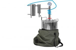

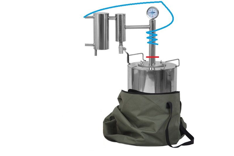

В наличии имеется аппарат представленный ниже на картинке.аппарат даже еще не использованный.
Созрела идея перед, первым запуском, бюджетной доработки!
В связи с этим такой вопрос будет ли толк от такой доработки?
Итак:
1.Хочу разрезать имеющуюся мини колонку
2.Нарастить, с помощью пайки, медную трубу(возможно ли спаять между собой нерж. и медь?)
3.Намотать медную трубку в верхней части, сделав деф.
4.В получившуюся колонну внедрить мочалки.
Не предлагайте переделывать весь верх!Вопрос именно в том будет ли эффективна такая БЮДЖЕТНАЯ доработка и на сколько!
Спасибо=)

Диаметр-высота вертикального участка?
3 (2014-12-17 10:34:19 отредактировано Fash)
Re: Вопрос по переделке
измерил аппарат.На картинке колонка выглядит по больше почему то...
В общем высота до трубки которая идёт к сухопарнику 145 мм.Диаметр 35 мм

берите трубу 35 (не меньше метра) на неё припаивайте концевики или американку, но и на ваш аппарат естественно то же припаивайте ответные части. Тем самым вы удлините колонну.

Скажите,в конструкции остаётся сухопрник, я так понимаю никакого толку от него не будет,но конденсат он собирать будет.Что с ним делать?выливать?

Я бы вырезал его, из-за ненадобностью, но а так тоже собирайте из него дистиллят.  Вам уж тогда легче совсем верх убрать( оставить его для  первой дистилляции тогда, резьбу припаяете и будете перекручивать), а 35 трубу сделать 1.5 и на ней сразу намотать дефлегматор и выход на холодильник. Вот подробно несколько тем для наименьших заморочек и улучшения качества продукта Бражная колонна Moonshine Guru и Как сделать прямоточный холодильник за 10 минут (новичкам)

Как вариант, сделать сменные колонны:
- одна, существующая, для перегонки браги в спирт-сырец
- вторую спаять, какую захочешь.
Вот мой пример переделки аналогичного аппарата: Как переделать самогонный аппарат или дистилятор и РК в одном кубе
з.ы. штатный холодильник у этого аппарата - совсем не айс! Рецепт для первого приготовления вкусного самогона (новичкам)

Геннадий,Lemon, спасибо!Темы я эти читал.
Речь изначально шла как отделаться малой кровью.То-есть просто впаять трубу,не прибегая к переделкам типа изготовления отдельной БК.И стоял вопрос насколько улучшится при этом качество!
Подскажите какой длинны делать деф если делать колонну 1 м. и если 1.5 метра?Деф буду делать из трубьки 10 мм.
Fash ©:
Лучше прислушаться к вышепредложенным вариантам

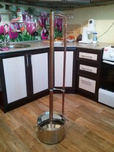

Доброго дня всем форумчанам!
После первых попыток переделать что то нагнал 10 литров СС и стал штудировать форум и потихоньку покупать всё необходимое.Жалко конечно что на интернет времени очень мало,поэтому и работа идёт не быстро...
В общем от первоначального варианта решил отказаться и прикупил пару баков (уценённых после какой то выставки).И так кубы есть!Основной 20 л.Прикупил необходимые трубки.Царга 1 м. диаметр 35.Трубка паропроводящая 10 мм Холодильник 18 мм длинной 80 см.
Паял горелкой, безсвинцовым припоем первый раз в жизни...Оказалось ничего сложного..
фото недоступно**
Но возник вопрос, в связи с чем прошу помощи!
Не могу посчитать длину димрота,а так же правильность своего холодильника.
Дело в том что вода из под крана всегда разной температуры....Зимой аж руки сводит,а летом почти тёплая...Из за этого я не могу посчитать на калькуляторе длинну...
Трубка деаметром 6 мм уже прикуплена.Подскажите какой длинны будет правильней изготовить димрот?
Греть планирую первое время на индукционке до 2000 ват.
В дальнейшем врезаю тэн на 2 квт.К тэну уже заказаны из Китая регулятор и вольтметр.

Привет, фотку нормально загрузи, кнопка загрузки никуда вроде не пропадала.
Три четверти от мощности при самой горячей воде  на калькуляторе + игольчатый кран на регулировку охлаждения, зимой расход воды будет минимальный.

То есть мощность нагрева 2000 вт значит в калькулятор вбиваю 1500 а максимальная температура воды 15`.
Я правильно вас понял?Калькулятор выдаёт 0.36 м.

Fash ©:
Данные введены неверно. Предлагаю сделать еще попытку.
На димрот из 6мм выйдет 103 дюйма трубки.
....видимо забыл ввести диаметр трубки димрота.Ввёл 6 мм получил 2.11 метра длина используемой трубки.Надеюсь на этот раз верно=)
