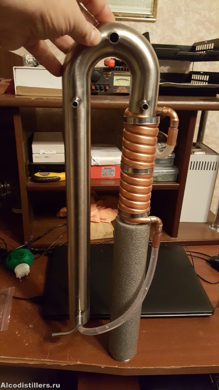

Ну нужно какой-нибудь дефлегматор прифиачить сверху, как советуют, и попытаться поработать с агрегатом как с бражной колонной.
Запастись бубном и пуантами :)
Если резать сваривать негде или нечем, можно сверху намотать кондейной трубки несколько витков внатяг, и зафиксировать хомутами.
кондейная трубка мягкая, и будет плющится, образуя дополнительно контакт с царгой, хоть как-то, но эффет от такого дефлегматора есть. Была бы медная царга, то трубка пропаивается к царге, и контакт будет хорошим.

Дефлегматор можно достаточно легко туда вставить.
Я бы намотал намотал димрот из 6мм трубки, вывел оба его конца вверх, в торце "колонны" просверлил два отверстия, вставил снизу этот димрот и припаял. Конечно сперва надо все предполагаемые места пайки облудить, и попасть будет не так просто... Я бы сверху проволоку 1,5-2мм просунул, как направляющую, на нее трубки насадил и так вставлял. В итоге - димрот до 2-3кВт внутри.
