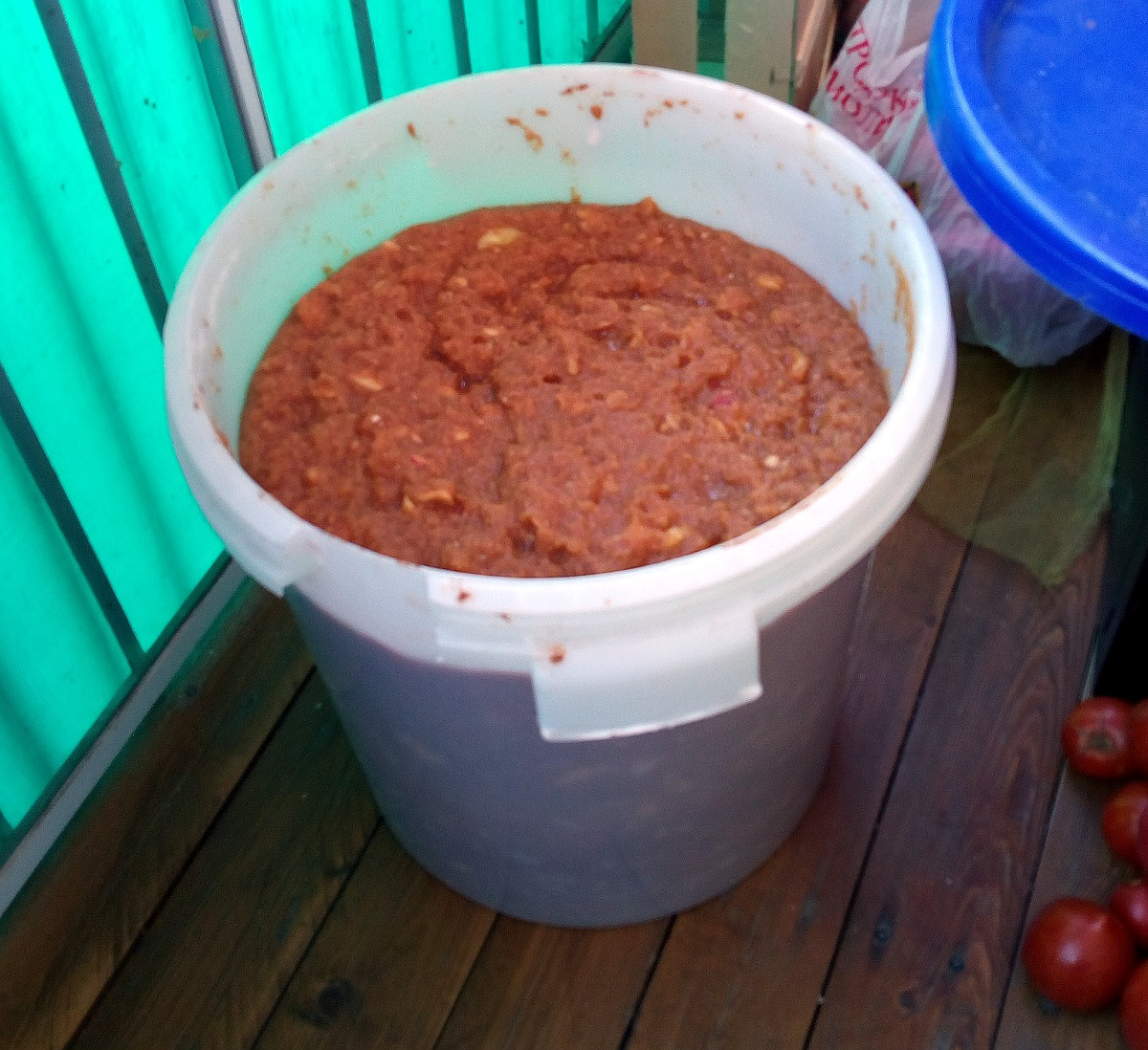

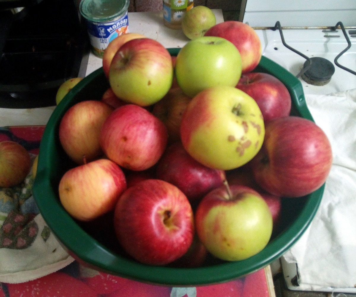

Тоже отчитаюсь. Привез вчера 40 кг (8 ведер) яблок-падалицы. "Ватных" почти нет, хрустящие, сочные. Вкусные:

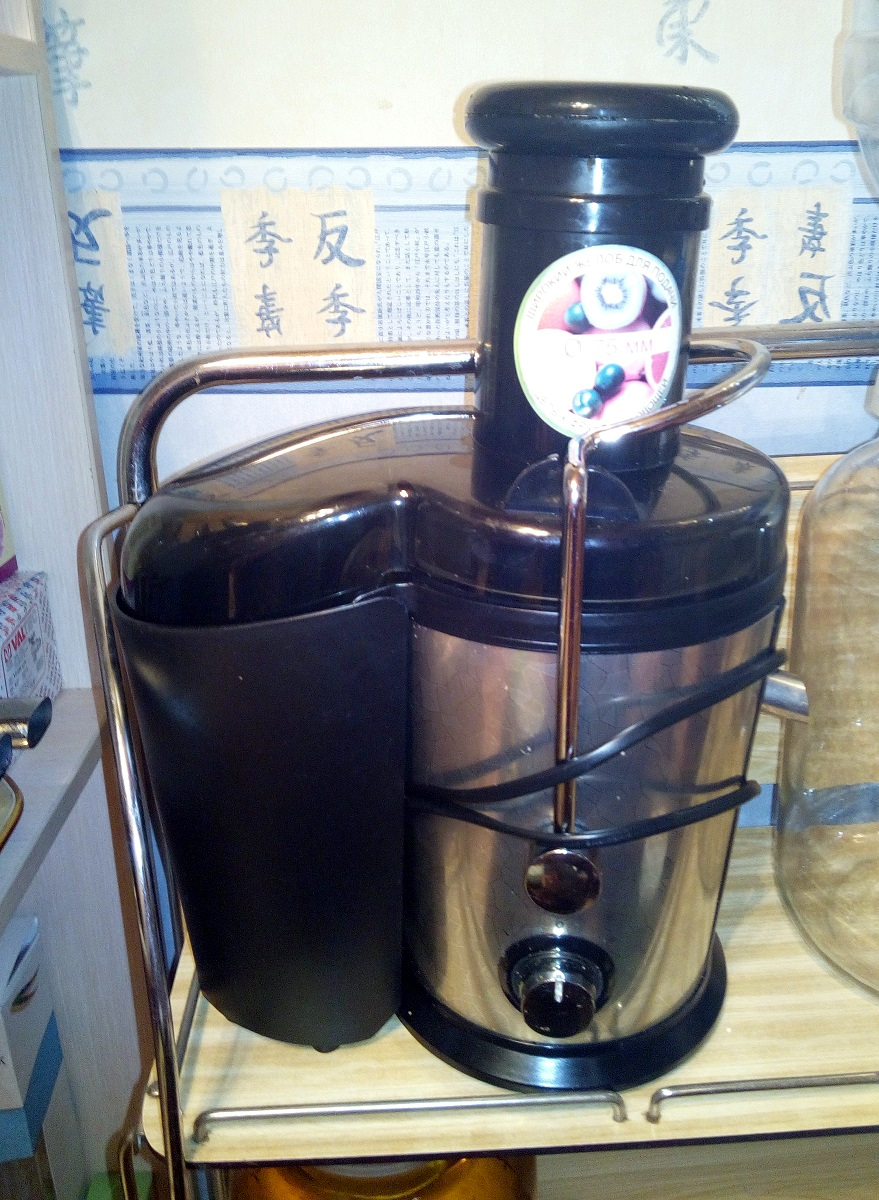

За 3,5 часа порезал и отжал на соковыжималке. Причем час тазик режу - 15 минут его выжимаю. Опять сажусь резать. БерЁг соковыжималку, давал ей остыть. Соковыжималка всё та же, уже года три молотит всё подряд:
Получилось литров 20 сока:
и примерно 25 жмыха:

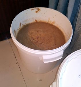

В жмых плеснул 6 литров воды, перемешал. Дрожжи вчера расквасил, белорусские винные. Добавил в сок 10 гр и в жмых 4 гр.

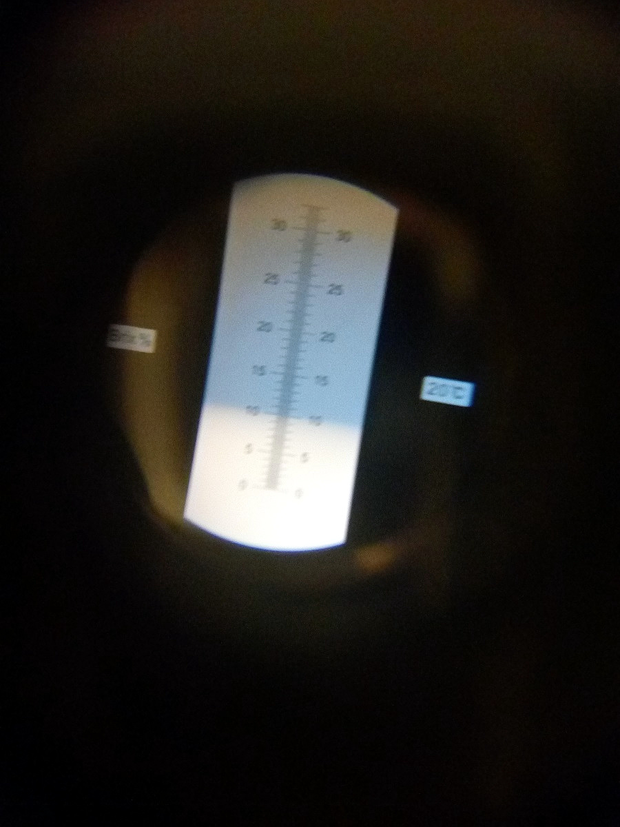

Сахар в соке 10%:

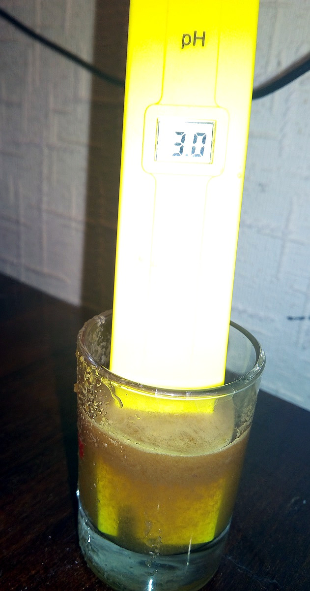

pH = 3:
Сахар пока не добавлял. Ночью сок уже булькал, а сегодня почти нет. Чешу репу.

devil-arz, предпочтительно винными, а с дикими вообще не рекомендую связываться. На яблоке очень много апикулятуса , они могут тупо убить даже существующие винные, но не чкд (винные) конечно.  Нам нужно сделать хорошее яблочное вино прежде всего.
Аркадий,
Добавляй сразу сахар, пускай бродит. Пока набродит...  И кислотность, тут сам смотри. Если воды немного добавишь (кислотность снизится), то сбродит быстрее, так как она уже достаточно высокая.
