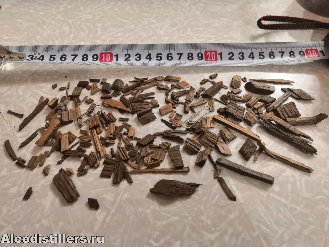

bubble-gum, про щепу из алкошопа.

у меня похожа на стружку из под фуганка, поделюсь позже фоткой.

Нет, это не стружка от фуганка, это просто мусор.
Бросил пару скрепок для понимания размера.

st ©:
Вообще-то это и есть колотая щепа. Бывает и мельче.

Вяземский ©:
Бывает и мельче.
Просто она должна быть хоть примерно "одного помола", а не тот сброд, что на фото :)
У меня щепка для копчения - и то приличнее выглядит.
906 (2019-03-15 00:29:25 отредактировано Вяземский)
Размер щепы не сильно пугает. Вот разность цвета, это да, наколото с разных плашек. Я бы прожарил то что на фото у st и поставил настояться бутылочку 0.5.

st ©:
Это для копчения... у моего дома в магазине даже крупней фракция есть.. вроде рублей 30-40 пакет стоит... надо будет купить для пробы, выглядит как старый дуб.
Так это просто отходы из-под измельчителя... там все в кучу кидают и он перемалывает... потом отсеивают от коры и листвы...готово :)

bubble-gum, не убавить не прибавить, согласен целиком и полностью.
Вяземский ©:
Я бы прожарил
А что даст вторичная термообработка? Мне сказали что она средней обжарки.
