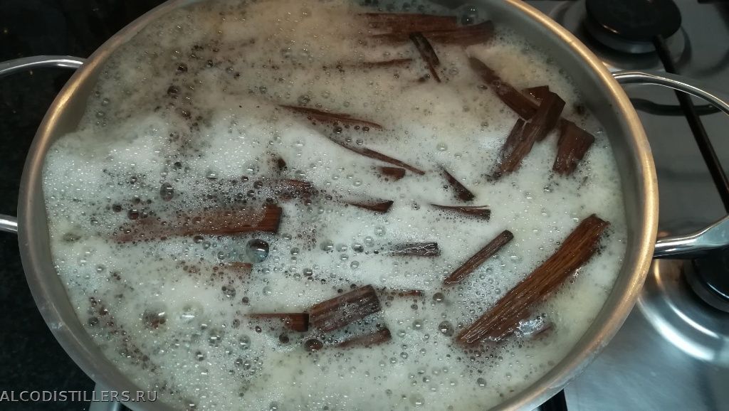

Активно готовлюсь к сезону зерна. Решил подготовить дуб для будущих дистиллятов.
Сначала два слова о предыдущем опыте.
Вот этот дуб годится лишь для длительной выдержки (год и более). Поскольку его пришлось очень много раз вываривать, ибо начинал без соды, он слабо (очень медленно) отдает цвет и почти не дает "карамели". Результат нужно корректировать колером, так как довольно пустой на мой вкус. Зато "плинтуса" вовсе нет.
В поисках "богатого" аромата решил сделать еще два варианта дуба (по рецепту Ивана с первого поста) различной степени прожарки.
На этот раз использовал дуб от Игоря Михеева. Игорь, еще раз спасибо  *DRINK*
Фракцию сделал более мелкую от предыдущей (2-5мм*5-7мм*50-70мм). Первый раз вываривал с содой. Затем еще три раза. Вода после последней варки была именно такого цвета, как Иван показывал.
Также заметил закономерность, о которой говорил Александр al: Имитация дубовой бочки или быстрая настойка на щепе
То есть вода из крана пенится, а фильтрованная (в моем случае из кулера) -нет.
Первая варка с содой:
Вода из крана:
Вода из кулера:
После прожарки, взял две палочки + немного воды и поместил в герметичный пакет, оставил на ночь. Так, как рекомендовал Артем: Имитация дубовой бочки или быстрая настойка на щепе
На второй день утром, был очень удивлен! Аромат настолько насыщенно-выраженный-до-дурноты приятный, что съесть захотелось. Даже трудно охарактеризовать... сладко-карамельный на первом плане, очень насыщенный, потом орех, чернослив.... Доски, то есть "плинтуса" совсем нет.
Ну это все первое впечатление, реальные выводы, о которых расскажу, будут после практического применения.
Еще хотел рассмотреть заготовки (все три варианта, которые у меня есть) под "микроскопом" на предмет наличия сахара в порах: Имитация дубовой бочки или быстрая настойка на щепе
Но не удалось приспособить камеру подручными средствами. Заказал насадку "микроскоп х60", как приедет, посмотрю. Будет что-то интересное, то расскажу с удовольствием.

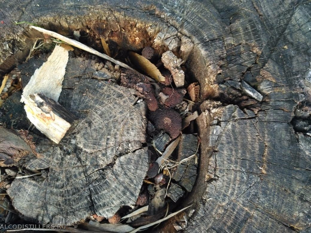

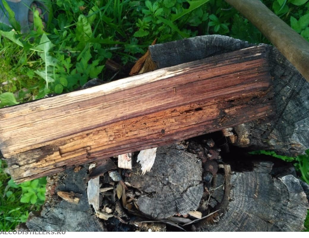

Всем доброго времени суток. Только начал читать тему(записано прочитать в todo!) и тут внезапно на даче образовались 2 варианта:
Колода дубовая, возраст неизвестен. Диаметр 40 см. Стоит на улице на земле уже лет 10. Внутри живут муравьи и растут грибы.
По идее с отщепа можно отрезать 1/4 более-менее твердой древесины, скажем 20см по высоте и кнаружное кольцо сантиметров 7. Не внушает доверия, цвет темный, муравьи, грибы.... Зато на воздухе уже давно.

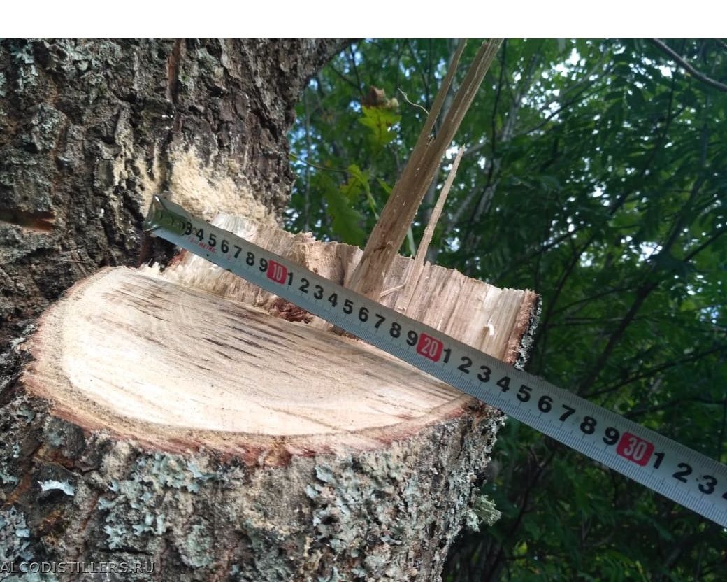

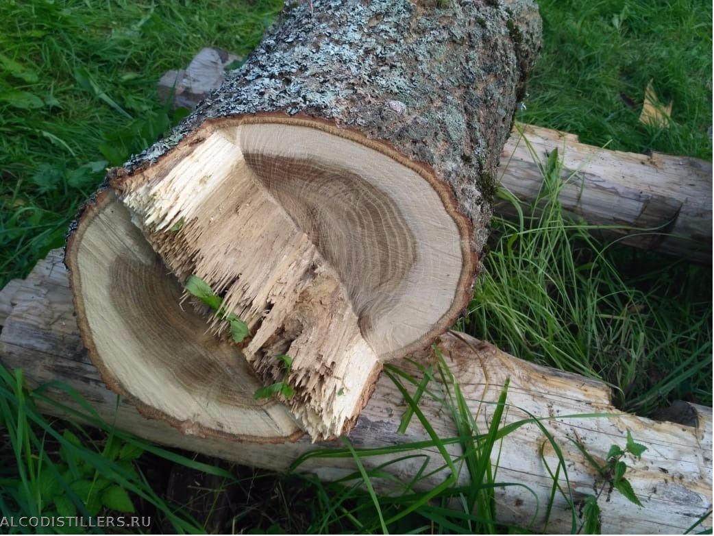

Вариант 2 - пришлось спилить ветку дуба,..скажем даже не ветку а полдуба, у дома(дуб треснул). В итоге оказался владельцем 3х-4х метров ветки по кольцами 25-ти лет отроду.
Возраст самого дуба неизвестен.
Смущает что очень темная сердцевина:
Подскажите, что выбрать.

850
dmiva ©:
что выбрать
Думаю, ни то, ни другое...
Если не хочешь на покупном делать, поищи в лесничествах. Они санитарную рубку делают и попадаются очень приличные экземпляры.
851
dmiva, Гнилушку в топку, а ветку ИМХО можно использовать.
852
Ветка слишком молодая, плинтус получится. ИМХО.
853
Danil, Так проверить не долго! Чуть выше Алекс все расписал.
854
Спасибо тем кто ответил, попробую ветку на вшивость. Есть немножко спирта заводского на настойки, пожертвую чутка на плинтус-тест. Заодно и жарить потренируюсь.

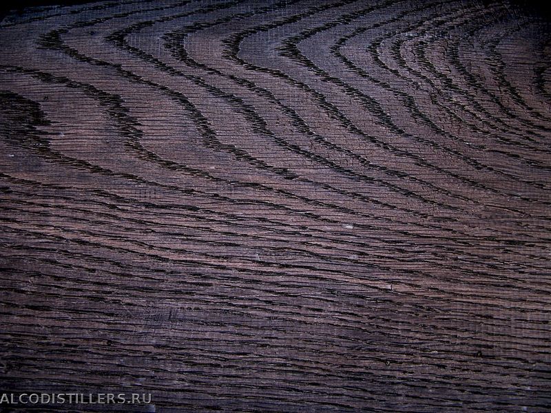

Была у меня идея фикс, вот решил рассказать.
Вот по топям ищу такую штуку  как Мореный дуб,с наскока не получилось найти,  уж если и настаивать на дубе, то мореный дуб по всем характеристикам уникальный материал.
Проехал уже два места где были старые мельницы, надеялся сразу найти - не получилось, может кто сможет найти небольшой кусочек для того чтобы попробовать настоять именно на нем.
Немного опишу из отрывков в интернете:
Самой редкой древесиной в мире, которая является своего рода драгоценным материалом, является мореный дуб. Кубический метр этой древесины стоит в среднем 2000 долларов. У мореного дуба целых две жизни, одну из которых он проживает на земле, а вторую под водой.
Началась эта вторая жизнь много веков назад, когда, реки меняли свое русло. Время размывало берега, и деревья из прибрежных дубрав оказывались под водой, где и находились до тех пор, пока их не обнаружил пытливый человек.
только на постсоветском пространстве сохранились такие огромные запасы морёного дуба. К примеру, в Европейских странах уже 100 лет находка единичного экземпляра морёного дуба является событием. И о таких находках сообщается в средствах массовой информации.
Процесс морения - реакция солей железа содержащихся в воде и грунте с танином содержащимся в дереве,  без доступа кислорода.
В зависимости от концентрации солей железа древесина приобретает различные физические свойства и окраску. (многократное увеличение твердости и потемнение)
В результате химического анализа минеральной части древесины обращает на себя внимание резкое изменение в содержании окислов железа: в обыкновенном дубе их 3,8 %, в морёном – от 9,7 до 32,33 %. (по сути он на треть становится железным). Обрабатывать его нужно в моченом состоянии ибо когда он высыхает становится чрезвычайно твердым.

859
Skobarek, эксперимент конечно интересный, но мне кажется, что там уже ни танинов, ни сахаров нет, вымыто всё. А по поводу железа - вот
Наличие железа вообще как бы недопустимо для попадания в дистиллят, вкус будет горький.
860
alex5sh ©:
Иван  пишет:
Все не вымоется он же твердый/плотный не мочалка, да и простой дуб вываривать приходится, а этот просто долго вымачивался.
Железа, да больше,
