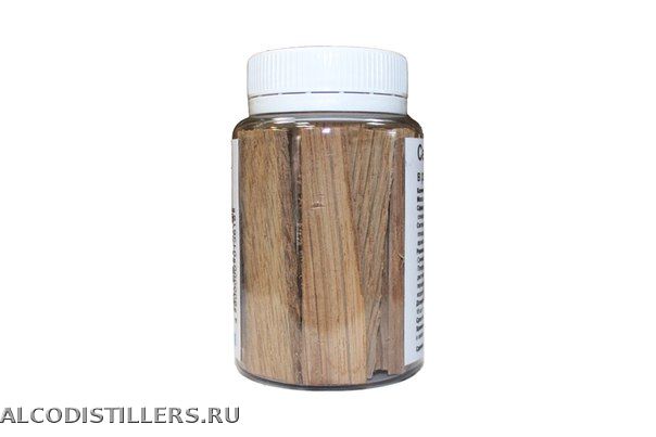

За 18 сегментов (размер не указан) 240 руб.
Печкин ©:
пока не заимел свою щепу - пользовался ашановской. Результат хороший
Ну все-таки тоже начиналось с магазинной :)
    size: 17.52Кб type: jpg
772 (2018-02-27 16:56:25 отредактировано Аркаим)
Чёт на столетний не похож,у меня темнее
773
Аркаим ©:
Это легкая обжарка. Есть еще сильная и отдельно для виски.
774
Я имел ввиду без обжарки, хотя дубы все разные
775
Аркаим ©:
Цвет - еще не показатель. Но даже по фото видно - черешчатый дуб. У него структура более рыхлая и темная в сравнении с кавказским. Просто мне есть с чем сравнивать.
