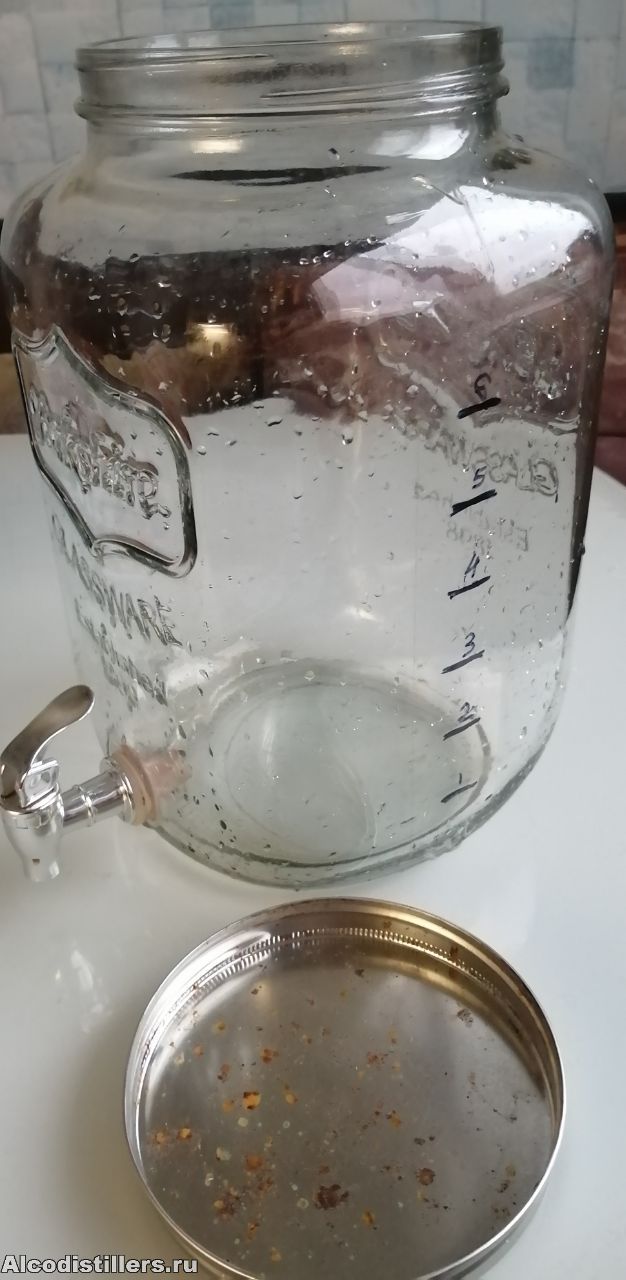

Как защитить металлические крышки от коррозии?
Есть у меня такая обалденная вещь:
Диспенсер на 8л в кол-ве 7шт.
Очень удобны для настоек, морсов, квасов... С ними про фильтры просто забыл - осадок обычно ниже крана, просто сливаю и всё. Одна беда - стальные крышки. Они мало, что неудобные - прилипают на сладком, так ещё и ржавеют.
В связи с этим вопрос:
Как бороться с этой проблемой? Чем-то покрыть? Чем-то заменить? Поделитесь опытом? Силиконовые есть пара, да не очень удобны - на мокром спадывают, наливаешь - приходится задирать.

Maxus, так оловом чистым облуди и все... нагрев минимальный, не покоробит.... можно феном строительным...
У меня тоже такая есть, вроде пока не ржавеет...

Maxus, я кладу кусочек пищевой пленки на горловину банки и закручиваю крышку. Делаю так при консервировании, т.е. до года выдерживает без проблем. Стерильно и герметично.

mzen ©:
Не очень вариант. Для консервирования надолго, хорошо, но для морса например, который периодически сливать надо, плохо. Пленка не даст вытекать. Я иногда пакет и денежную резинку делаю, так протыкать приходится, чтобы нормально лилось.
Пока про предложенное олово думаю, но крутится в мозгу какая-то самоклейка полиэтиленовая на всю крышку изнутри...

Надо знать диаметр "горловины" что бы советовать .
1 - Поискать аналогичные на маркетах , может есть отдельно продающиеся .
2 - где то попадались на глаза большого диаметра пробки из пробкового дерева.
3 - сделать самостоятельно из силикона пробки , в интернете полно описаний.
А вот лудить я бы не советовал , конечно можно - но только серебряным припоем , а это будет ну очень дорого . Не забываем что олово "вредный" метал и не известно какие примеси появятся при длительном соприкосновении его с спиртовыми парами .

olegys,
1. Искал. Ничего адекватного не нашел. Либо фигня, либо конская цена.
2. Там диаметр около 16см, как-то лишковато для пробки.
3. Самостоятельно видится самый наибюджетнейший вариант: двусторонний скотч (ободком) и пищевой полиэтилен на всю внутреннюю поверхность крышки. Что скажете?

Купил в "озоне" лист силикона 1000*1000 толщиной 1мм. Когда надо, вырезаю прокладку.

olegys ©:
Олово не взаимодействует со спиртами, в том числе с метиловым и этиловым.
Вся лучшая посуда из меди всегда просто луженая оловом...  *DONT_KNOW*
Да и консерва дорогая всю жись в луженой банке...
Из опасных соединений... пожалуй только Станнан...  бинарное неорганическое химическое соединение олова и водорода с химической формулой SnH4   Но если кто-то его получит в домашних условиях, читай разбогател.

Maxus ©:
Ну наше хобби само по себе не дешовое . Немного вспомнилось - всякие "понтовистые" стеклянные баночки для специй , но по размерам не знаю , просто когда то попадались на глаза . Из той же темы - только бугельные банки , но опять размеры и цена будет наверняка сопоставима с ценами на сами банки . Или самодельщина - делать "бутерброд" - нержавейка , листовой силикон до нужной толщины , нержавейка , соединённое клёпками , винтами , и т.д. из той же нержавейки . Будет вечное но дорогое .
Ну и самый бюджетный вариант , силиконовые " натяжные крышки , есть с глубокими бортами , если нужен доступ воздуха не прокалывать , а пробить пробойником или тонкой трубочкой отверстие .

olegys ©:
чистым оловом ни кто не паяет в быту и самый распостранённый припой это из серии ПОС-61
Мы не в быту, нам категорически не нужен свинец - свинцовый сахар сильный яд. Я лично чисто оловянным припоем паяю после того, как лабораторное олово закончилось.
Силиконовые крышки есть - спрыгивают с мокрой горловины. Пробивать отверстие = улетучивание спирта, попадание несанкционированного воздуха.
Всё-таки думаю о какой-то плёнке, приклеенной на двусторонний скотч. Подскажите, что безопасно при контакте со спиртом? Я же и спирт в одной такой емкости храню, удобно по мелочам наливать через краник.

olegys ©:
Так вот тут и опять вопрос - какой состав этого скотча , что из него или клея выделится .
Так он же будет накрыт плёнкой и плотно к краям банки прижат. Вот и нужен вариант пленки. Полиэтилен, силикон?

Вернёмся к теме, раз уж она выделилась в отдельную. Представил, что жестяную крышку диаметром 16-18см нужно сперва зачистить до металла, потом нагреть, покрыть флюсом, и слоем олова (припоя). Как-то не очень перспектива.
Кусок полиэтилена на двусторонний скотч - просто, дёшево, но будет ли прочно держаться? Нужно же плотно завинчивать.
Силиконовые натяжные крышки, ещё раз, сползают с мокрой горловины, и не дают сливать продукт - воздух внутрь не пропускают. Приходится чуть приоткрывать, и крышка спрыгивает.
Я уже подумал заказать нормальные крышки на 3D принтере. Только какой пластик подойдёт для этого? Из плюсов вижу:
1. Удобная форма. Родные не имеют зацепа, и открутить прилипшую на сладкое бывает проблематично.
2. Можно предусмотреть отверстие с пробкой, чтобы можно было вставлять гидрозатвор или трубку аэратора, ну или просто пробы брать через него. Объем 8л позволяет использовать даже для брожения.
3. Посудина популярная, правда стоит дорого без акции. Думаю, такие крышки пригодились бы не только мне

Maxus ©:
PLA - пищевой, если прямого контакта с продуктом не будет , можно и PETG
