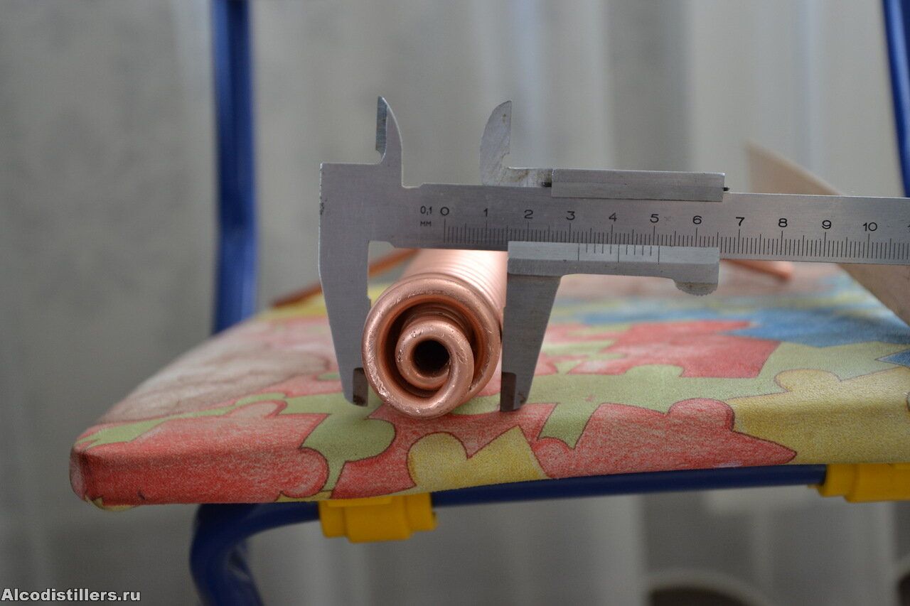

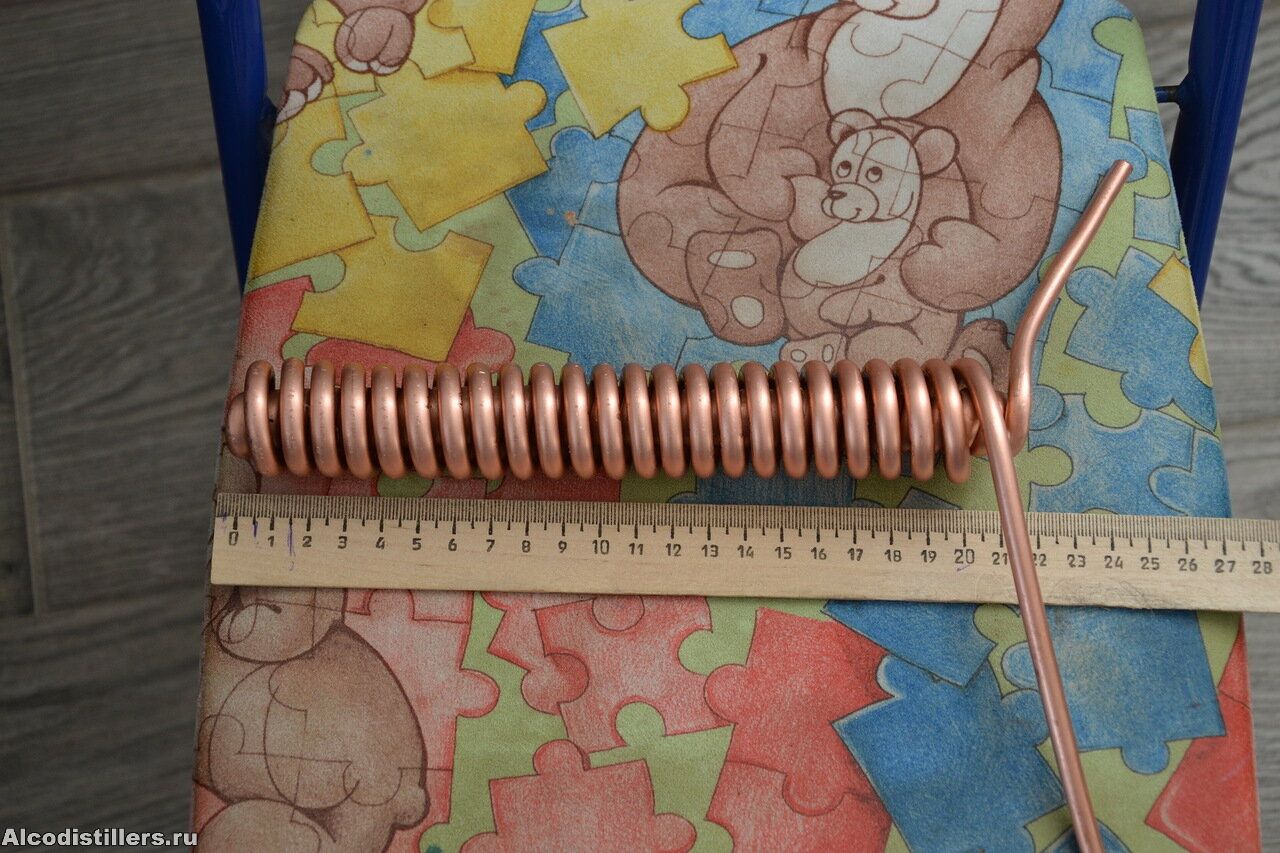

В теме про НАМОТКУ ДИМРОТА всё разжёвано неоднократно: Делаем холодильник димрота - дефлегматор
Например, вот здесь мотали первый слой на 8-ми миллиметровую оправку: https://alcodistillers.ru/forum/viewtop … 909#p81909
    size: 238.1Кб type: JPG
    size: 119.74Кб type: JPG

SLOG ©:
Не 8мм точно, у меня внутри труба отбора пара была 12мм, и зазор еще.
