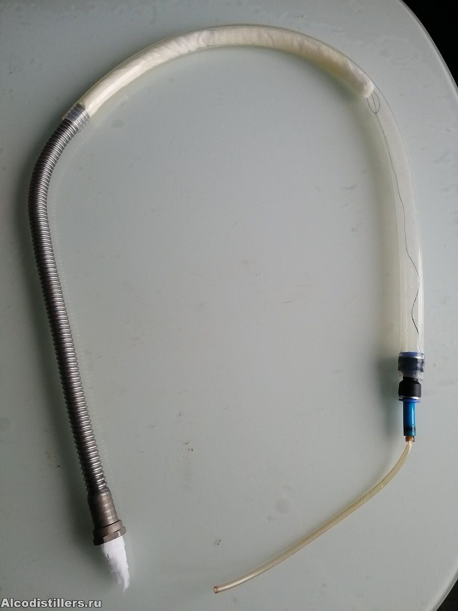

Вот таким фильтром я пользуюсь. Прост, практичен, почти ничего не стоит, а самое главное, не требует ухода, смены фильтрующего элемента, промывки... Отфильтровал, выкинул внутренности, и всё.
Принцип действия основан на капиллярном эффекте: жидкость пропитывает салфетку по ее капилярам, оставляя твердые частицы.

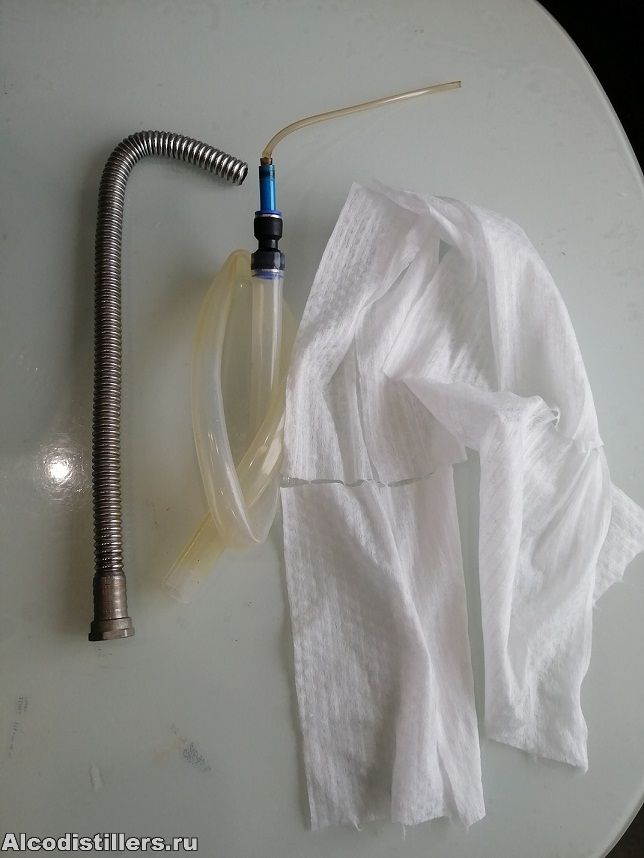

Исхдные материалы:
Салфетки рулонные из фикспрайса (оторвал у жены 4 шт)
Нитка, трубка гофра, силиконовый шланг, переходник, чуть тонкой трубочки...

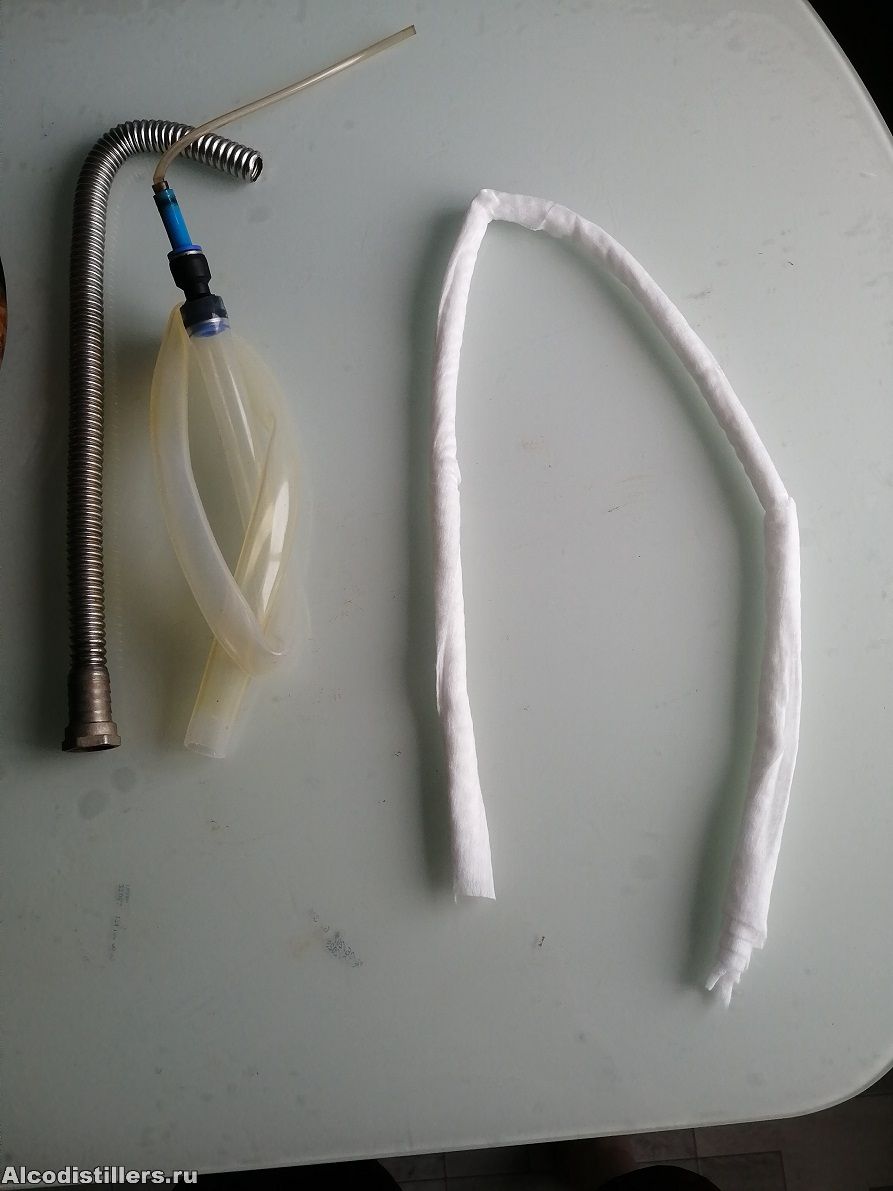

Сворачиваем салфетки рулоном, чтобы влезли в трубу:
Протыкаем и ниткой и продеваем внутрь:
Готово! можно пользоваться

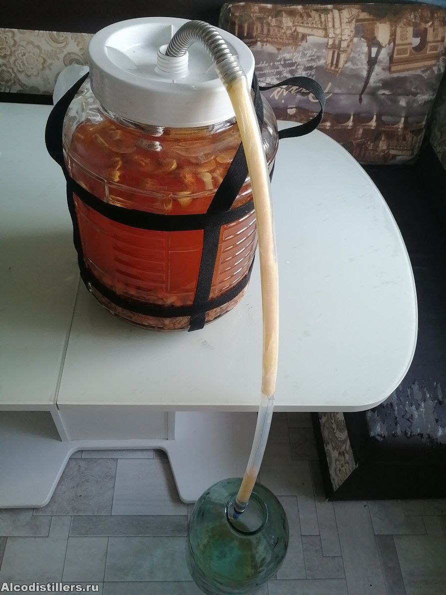

Для запуска шланг просто кладу на стол, внутренность пропитывается, чуть скапливается внизу, после чего опускаю конец в емкость для чистого продукта.

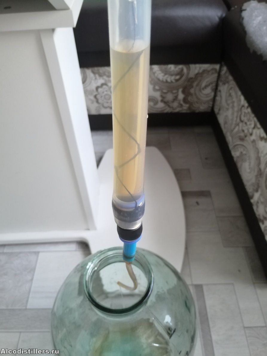

Скорость отбора не меньше литра в час. Пока писал, уже литр натекло.
Фильтрует всякий шмурдяк, всякую гущу, даже (как заметили) крупняк не отбрасываю.
Однажды осветлял мутный коньяк, опалесценция, мать ее... (после бочки остался очень крепким и замутнет при разбавлении). Пропустив 4-5 раз через один и тот же фильтр значительно улучшил, не идеально, но вполне товарный вид получился.
