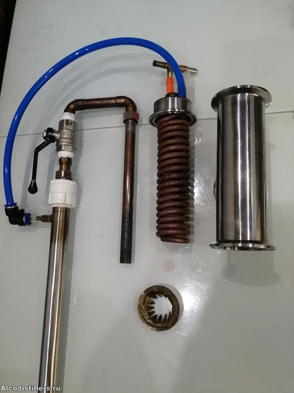

Царги, диоптр, все стандартно. Дальше положено быть какому-то УО.И вот какое решение я принял. Сверлить царгу, приваривать отвод - хлопотно. Стандартные УО - дорого, и крадут высоту. Подсмотрев у И. Шульмана очередной развод лохов на бабки за "польский буфер", сделал вот такой УО по пару:
Труба 15мм проходит вверх сквозь двухслойный димрот, и наружу, потом кран, холодильник...
Получилось крайне бюджетно. В испытаниях оказалось, стабильность железа на столько высока, что вполне можно обойтись одним термометром чуть ниже точки отбора паров. Головы понятно, по времени, объему, и запаху покапельно, а хвосты просто тупо где-то останавливаются не доходя до отбора. Просто падает скорость. Если не ставить "корону" - концентратор флегмы, направляющий "дождик" в центр, то максимальная скорость отбора 1,5л/ч. С короной предел зашкаливает разумность, приходится убавлять краном перед холодильником.

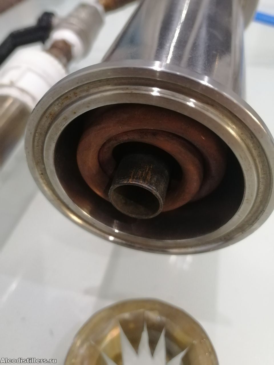

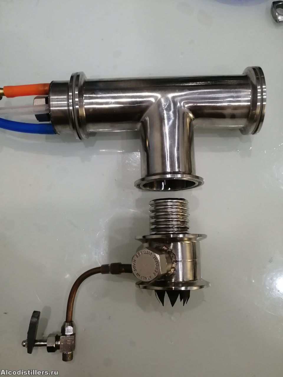

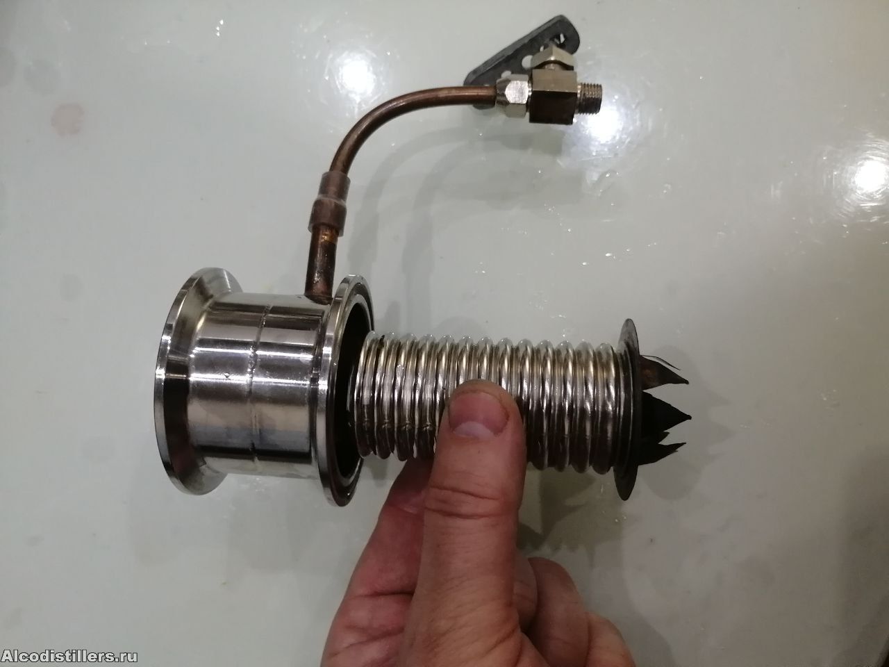

Позже был изготовлен УО по жидкости из "говна и палок" - что было под рукой:
Димрот при этом набок, в тройник (высота экономится), а в УО еще и штуцер для стандартного отбора по пару (просто боковой отвод)

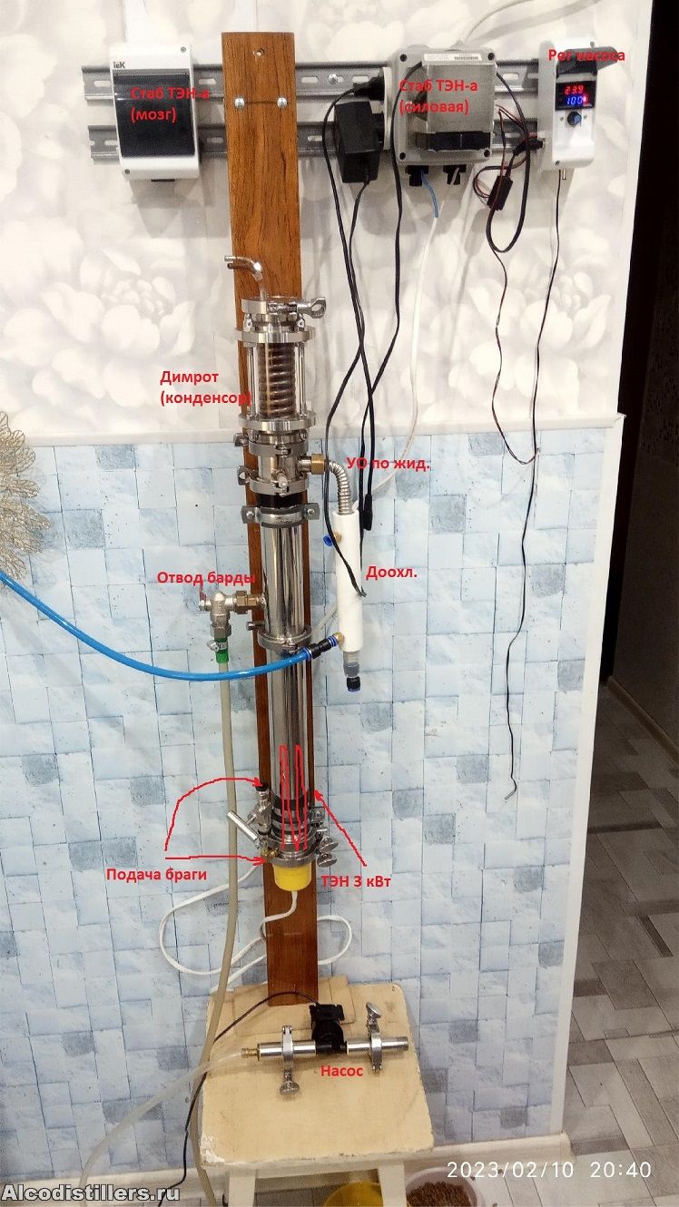

Наигравшись с режимами, вычислил, что первый вариант самый стабильный и устойчивый к различным перепадам ресурсов (вода, напряжение). TempMeter с этого форума позволил увеличить безопасность (отключение воды), и визуальный контроль. Стаб "из китайских модулей" тоже улучшил процесс значительно.

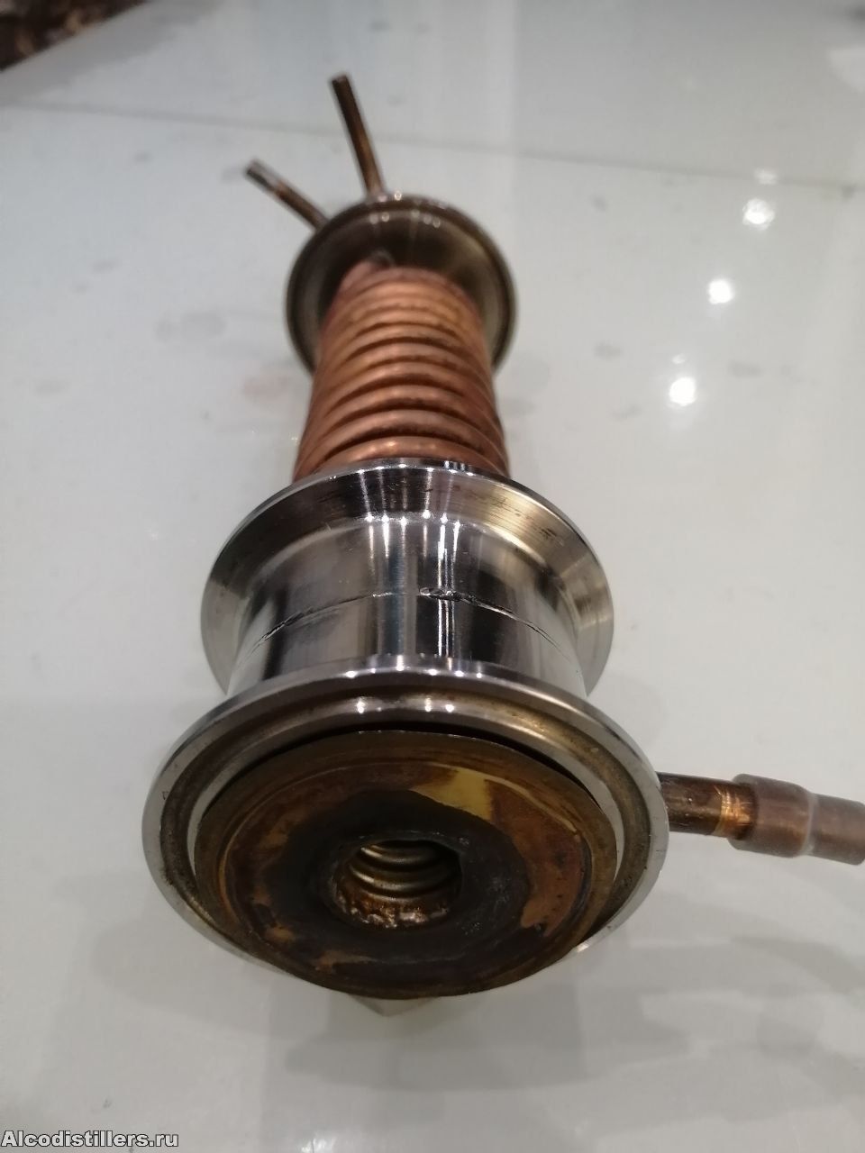

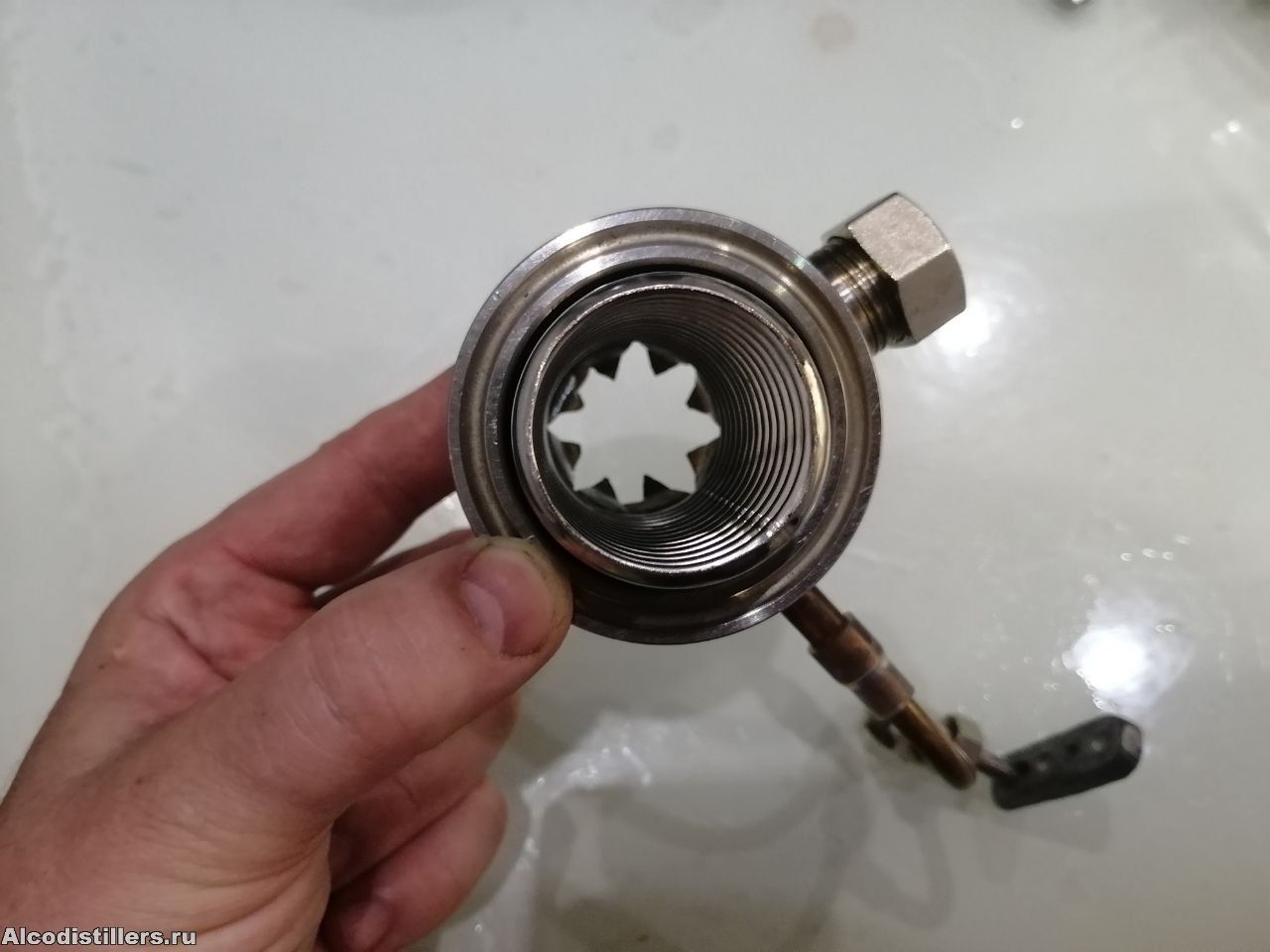

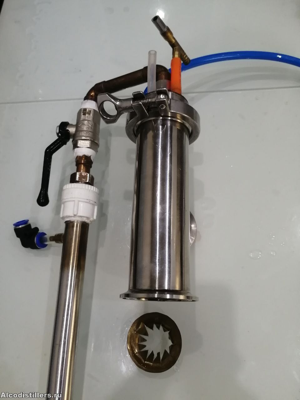

РК штука долгоиграющая, и ускорений не любит, а вот производство СС - непаханое поле. Взялся за него. Начал с изобретения своего УО. Вот такая конструкция получилась:

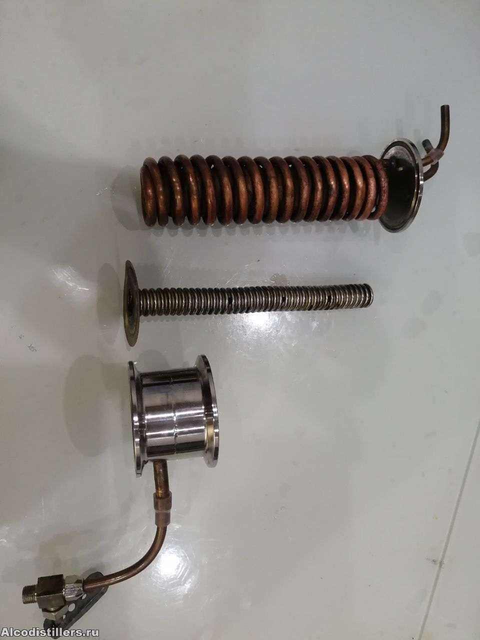

Пояснения:

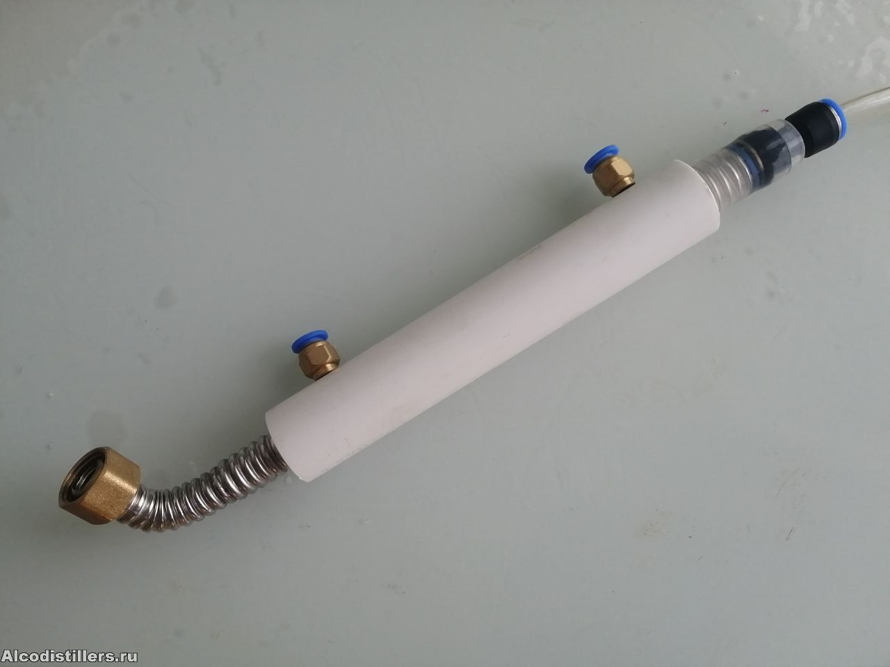

По сути это УО по жидкости, но охладитель - двухслойный "димрот", в него входит труба подвода паров, в которой есть отверстия, сквозь который пары дуют на витки димрота прямо изнутри. Все крепится просто в кламп прокладкой. Никаких доп. устройств, как всегда (что и выше) из подручных материалов. Кусок бронзы и нерж. гофра. Пайка бессвинцовым припоем. Аппарат показал бешеную производительность С коротеньким доохладителем на выходе
Работает на 3 кВт просто отлично. Ни захлеба, ни подъема уровня флегмы в УО нет (ставил его в диоптр)
Больше мощности нет, но думаю, и 4-5 кВт проглотит легко.
