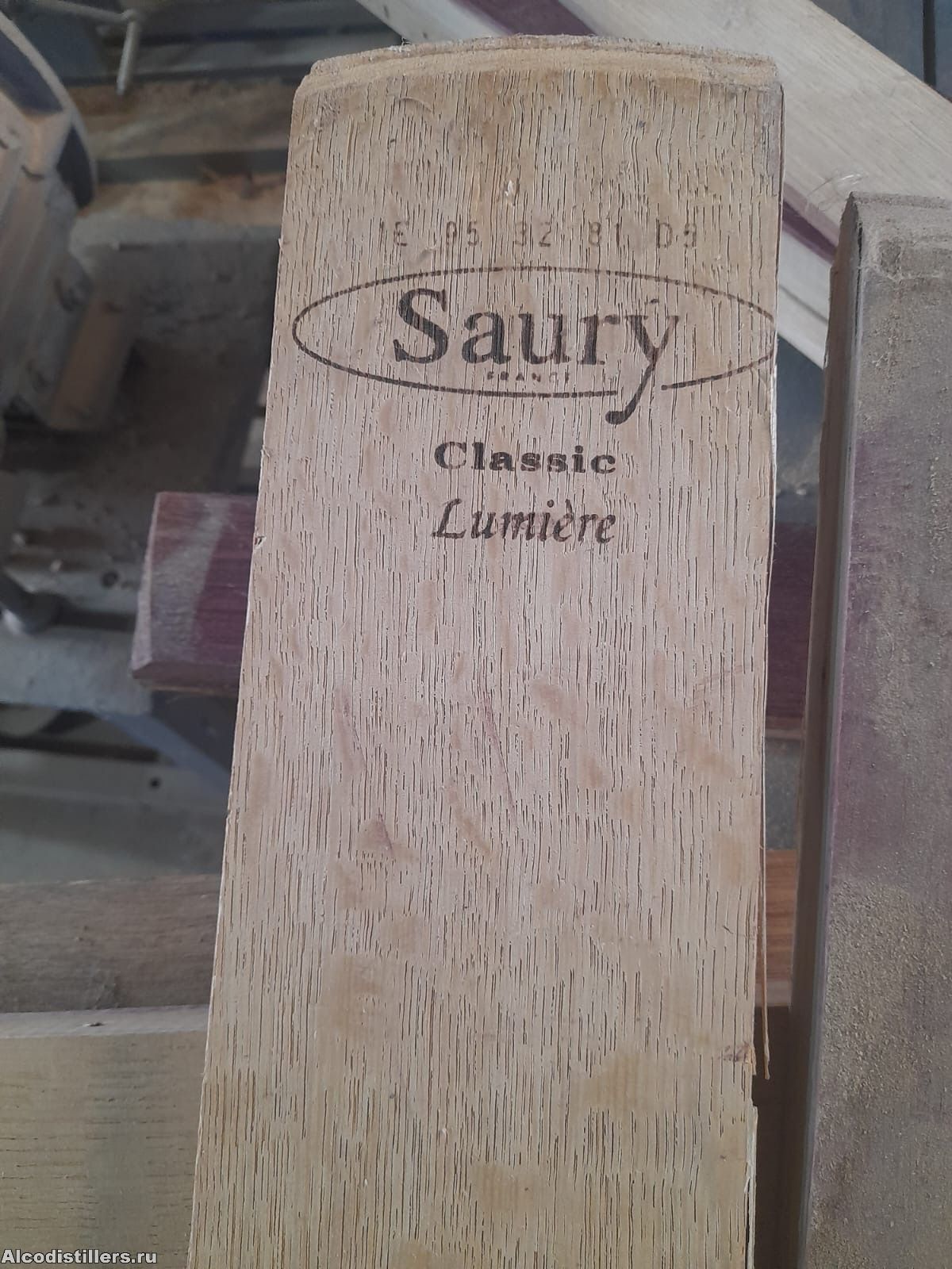

Ну ещё из не изведанного сделал 100% ржаной виски. Американцы делают, австралийцы тоже, ну а мы, что хуже! И сделал, залил 35 л бочку. Бочка к стати переделка из французской 220 литровой, из под вина.![]()
Это знак фирмы изготовителя который был на оригинале бочки.
