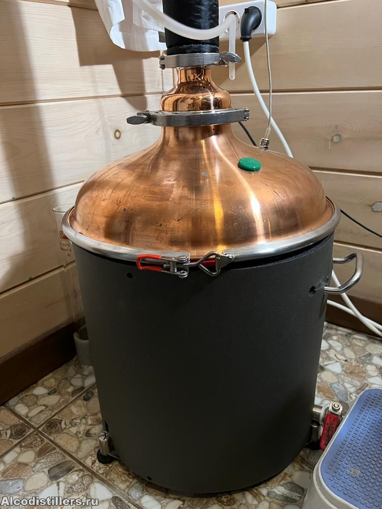

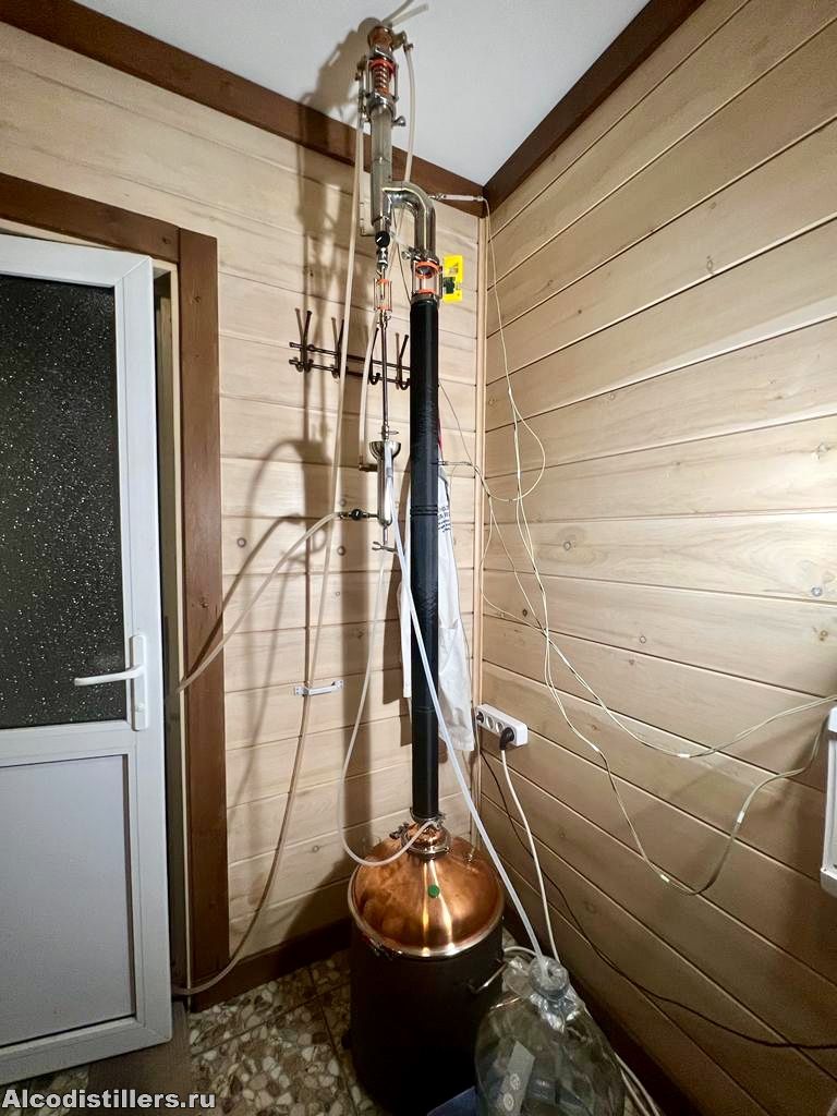

Куб на 37 л с медной купольной крышкой, наливать можно все 37, заказал утеплитель на него, тэн 3Квт и переходники медные на горловину, с 4-х дюймов на 2 и 1,5. Просто изготовитель делает крышки только с выходом на 4-ре дюйма.
Были куплены трубы из нержи 1,5 мм толщиной и 51мм диаметр.
Фланцы на два дюйма и штуцера для датчиков температуры тоже нержа с силиконовыми втулками.
Всё отдал сварному он сварил и царги и голову, я присутствовал и контролировал. Первая голова колонны у меня была медная полностью, эту я решил сделать из нержи но с медным димротом.

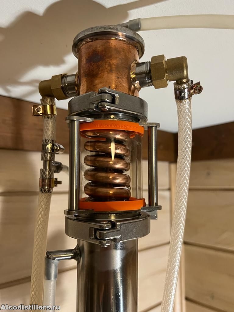

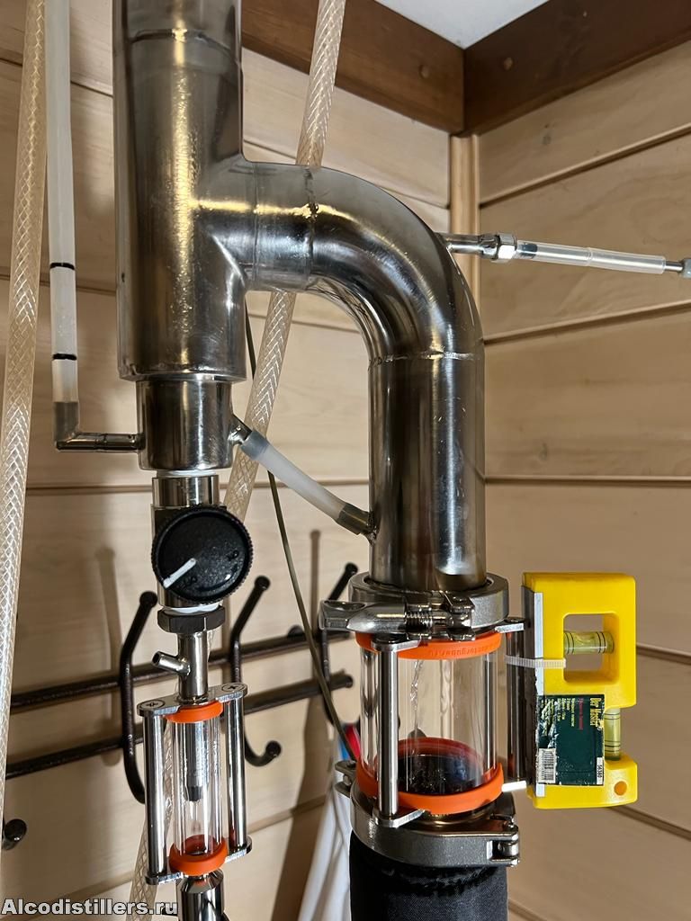

Задолбался я старую чистить и мыть от зелени, а тут димрот вынул(всё на клампах) промыл и красота, тем более что медная крышка куба с лихвой компенсирует наличие меди при перегонах продукта, и мыть её легко.

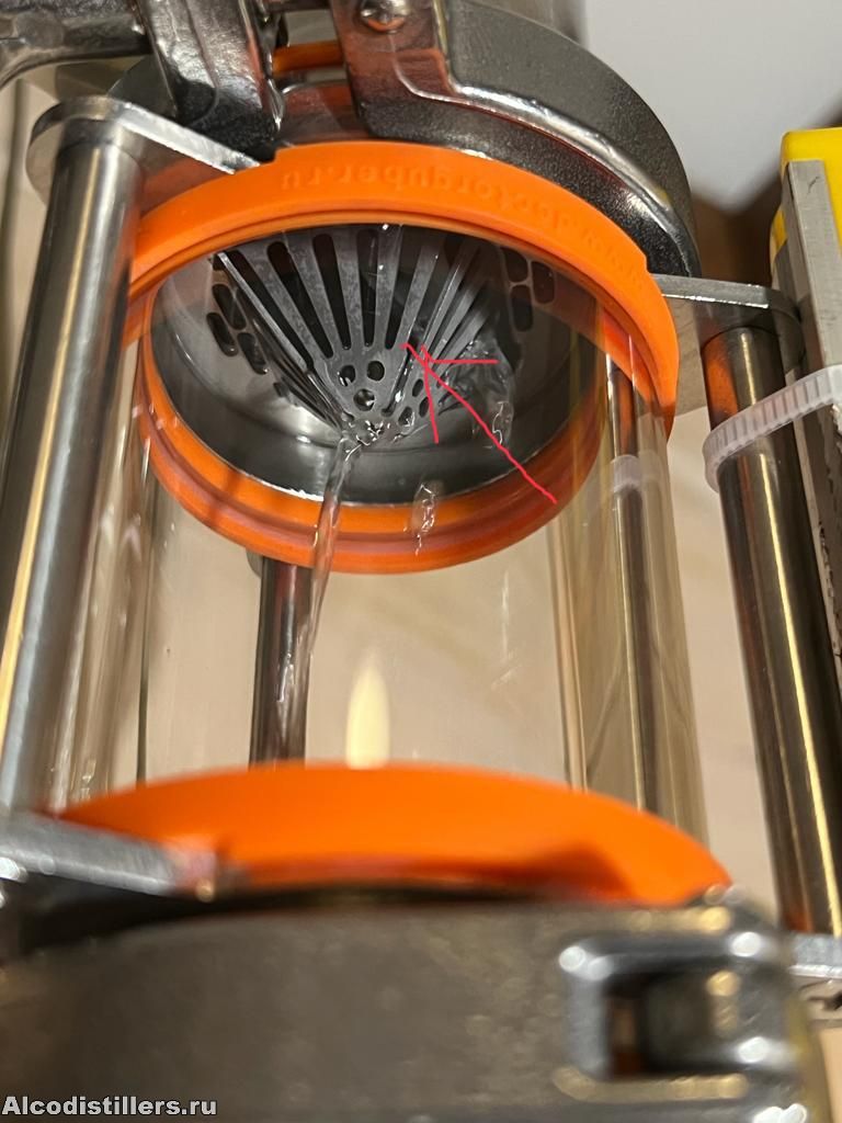

Были заказаны два диоптра, один под голову на царгу, второй для наглядности работы димрота.
Выбор был обусловлен компактностью и крайне малым весом по сравнению с остальными, чтобы не утяжелять конструкцию, ну и распределитель флегмы купил

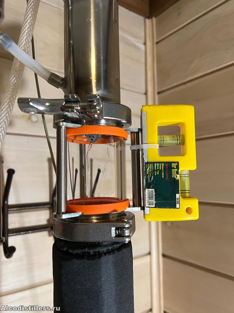

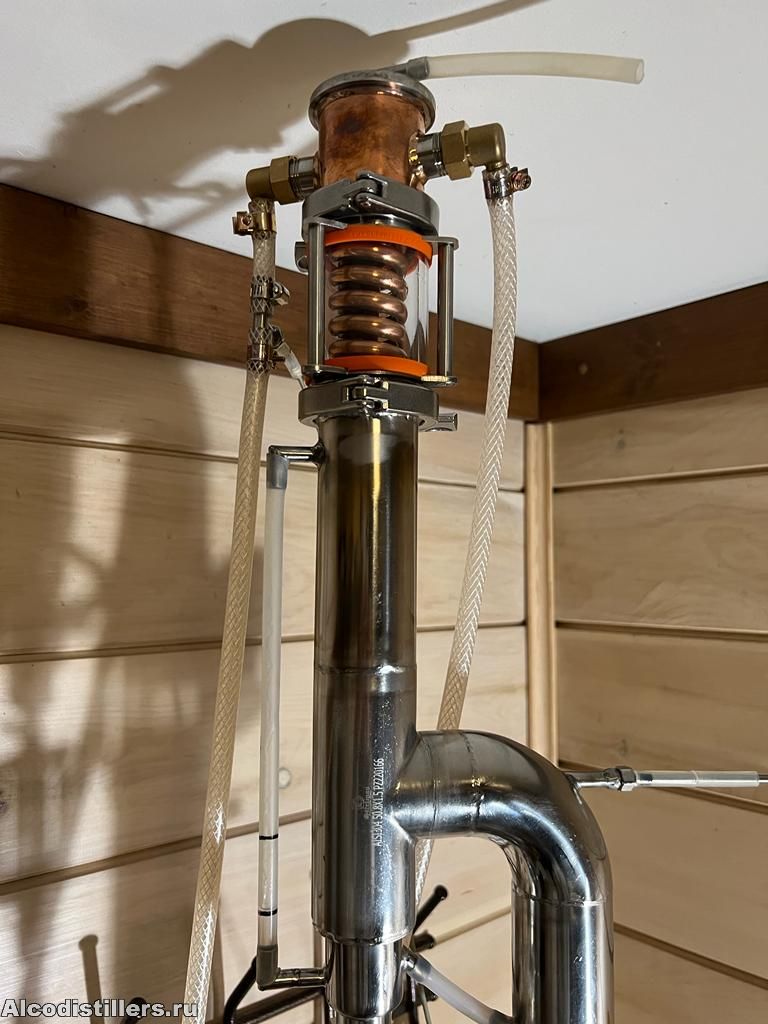

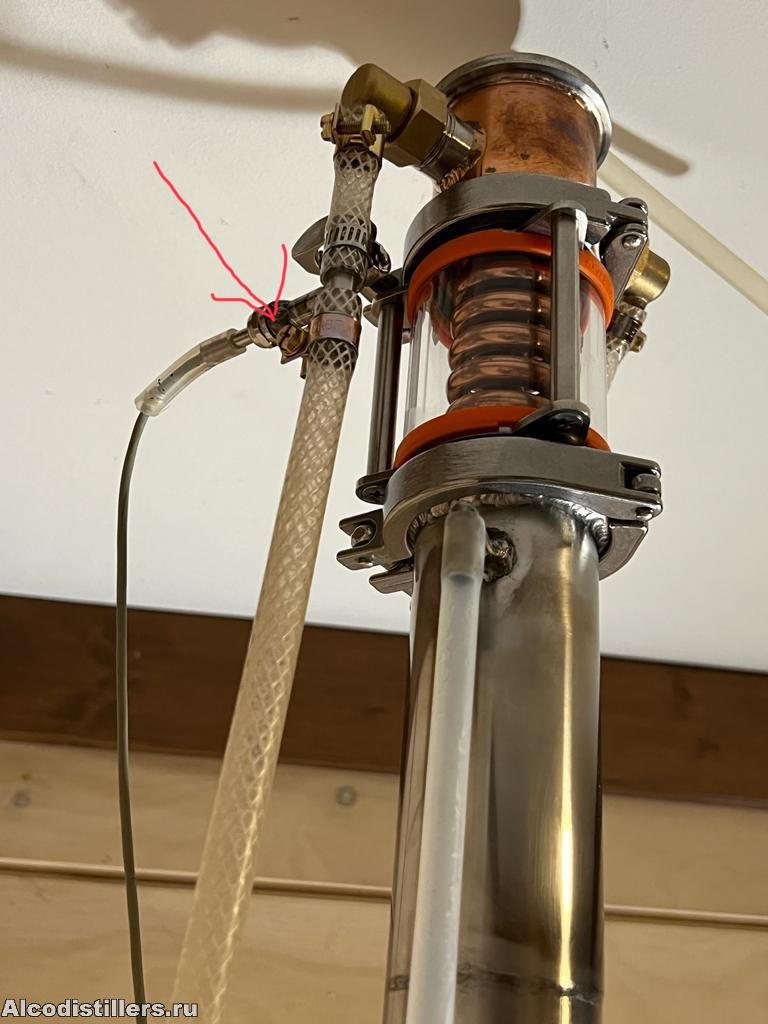

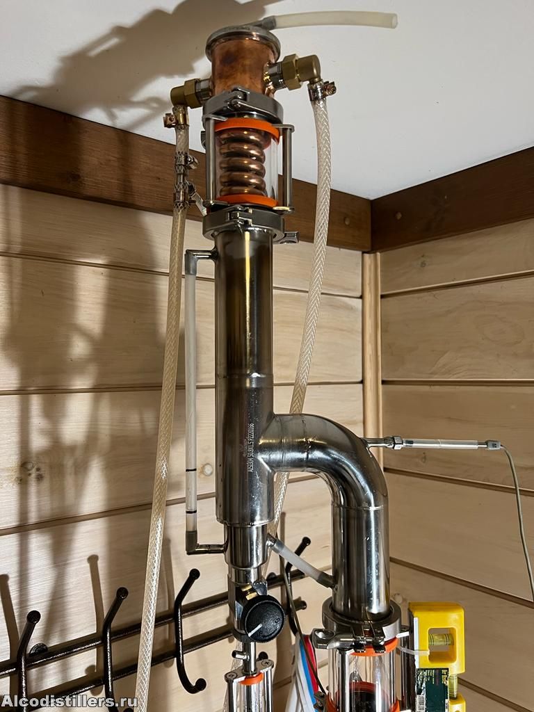

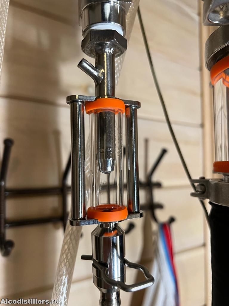

В итоге голова вышла вот такая

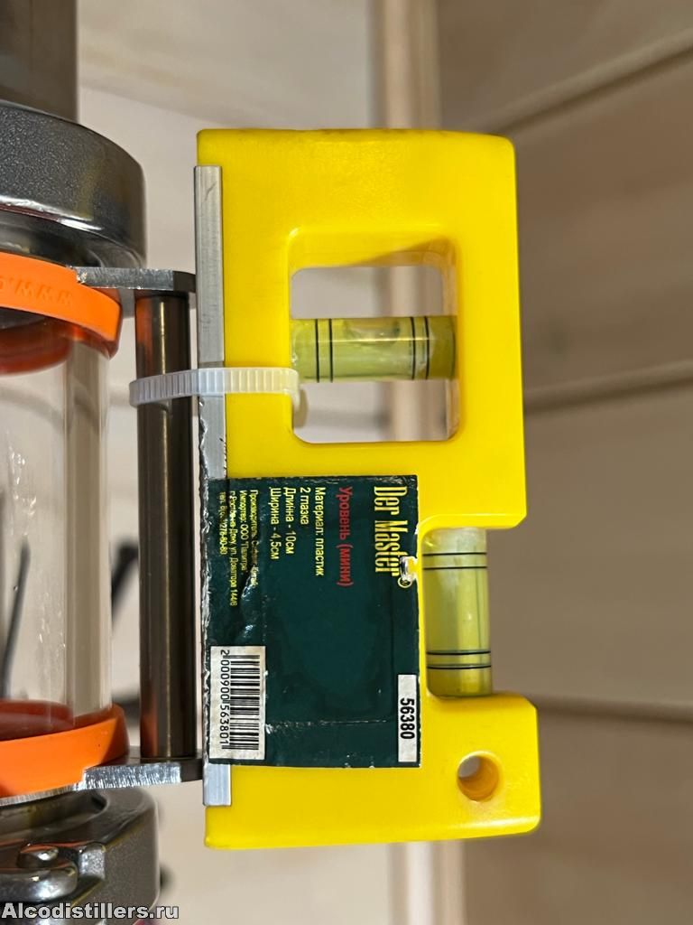

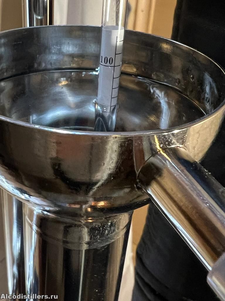

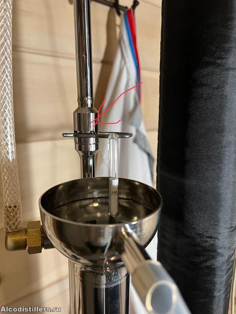

На диоптре прикручен уровень для контроля, очень удобно, стоит мёртво не шелохнётся, ничем держать не нужно, как старую на кубе с плоской крышкой.

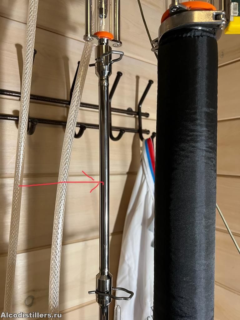

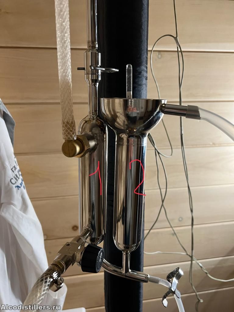

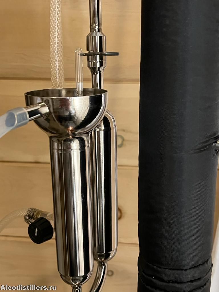

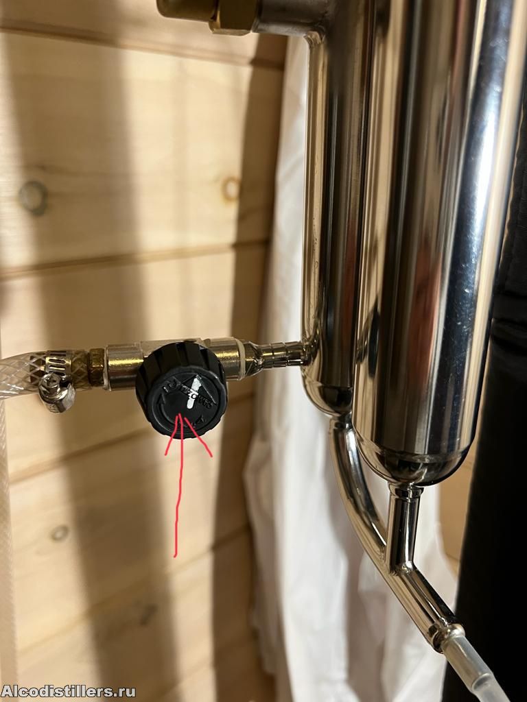

Отдельно заказывал доохладитель со стаканом отбора, они завязаны в одно целое. На фото видно две трубки, нижняя это для отбора голов и для слива содержимого стакана, верхняя для отбора продукта в процессе отбора. Стакан большой и АСП внём свободно плавает не касаясь стенок. Доохладитель работает прекрасно, он мини многотрубник, в процессе пробных пусков для поиска режимов работы, при мощн.3Квт и отборе 1,7л в час температура продукта 20-21С*.
Диоптр для контроля отбора(маленький), вкручен в игольчатый кран напрямую, соединяется с помощью удлинителя на быстросъёмах с парой, доохладитель стакан отбора, при таком креплении можно крутить в любую сторону стакан как нужно. Удлинитель использую для царги 1,3м.
Когда работаю на метровой удлинитель не нужен, диоптр отбора крепиться прямо на пару, доохладитель стакан отбора. Высота стакана отбора всегда на уровне глаза в обоих вариантах сборки.

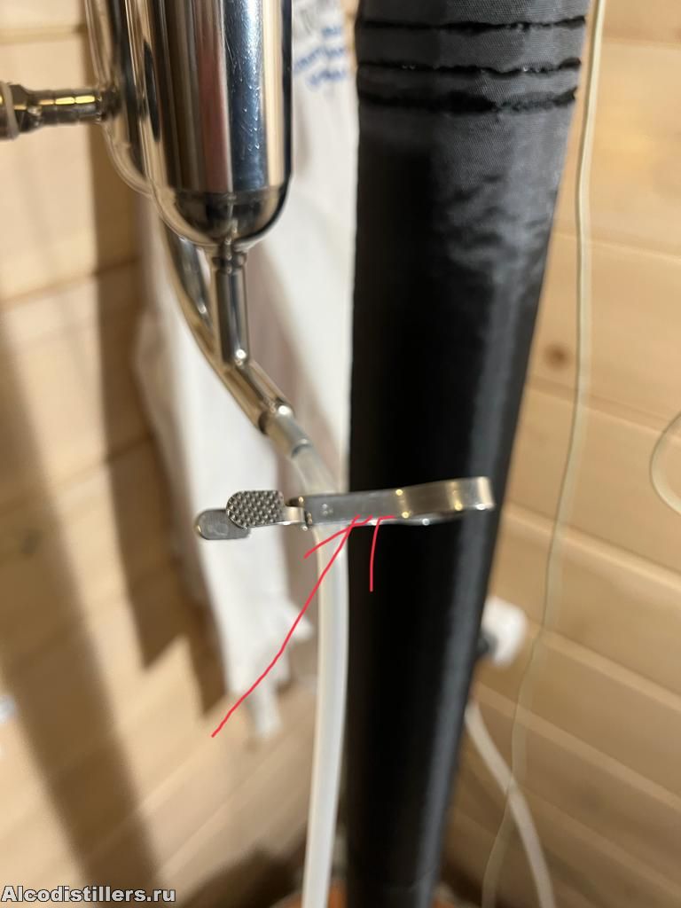

А это зажим для пережатия нижней трубки после отбора голов, и «тело» пошло в стакан.

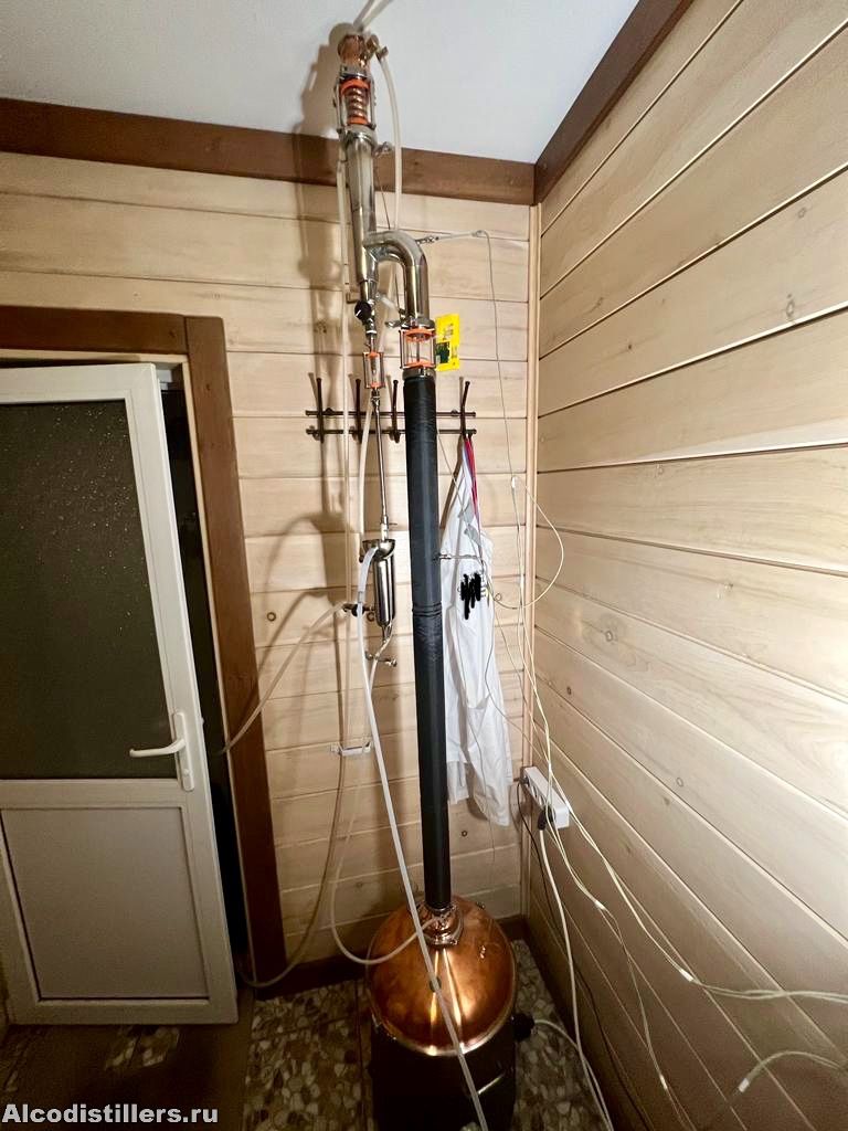

Вся конструкция стоит на подставке, чтобы не портить пол. Её плохо видно потому не фоткал.

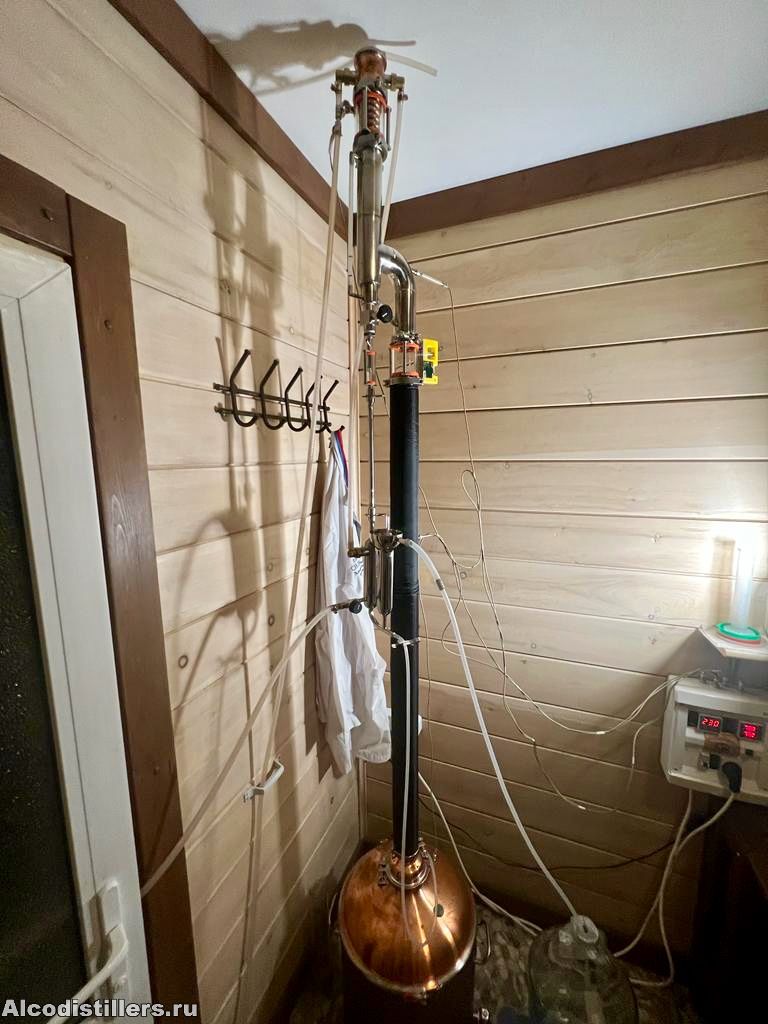

Ну и царга закрыта утеплителем на липучке, тоже отдельно покупал и красиво и утеплено и материал жаропрочный водоотталкивающий.
Теперь всё это стоит компактно, в углу кто заметил и не мешает париться в бане по субботам. В прежнем варианте удобства и конструктива было меньше.

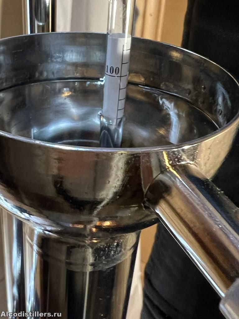

Сделать сделал, теперь ищу свои параметры работы. В воскресенье перегонял на 1,3м царге сс, набита 11шт мочалок вот таких
Это большая, бывают поменьше продаются по две в упаковке, но по весу как одна большая.
Думал хватит, видимо мало было.
При выходе на мощность 3Квт предзахлёба не увидел. Продукт получил 94%, хотя планировал спирт! Сегодня перегонял вторую партию, добавил 4 мочалки, итого 15 стало. Отбор голов всё в норме, всё контролируется, температуры стоят до самого конца, никаких колебаний в уровне. Опять на головах дошёл до 3Квт предзахлеба не увидел!
На теле отбор делал 1,7л в час, на 5минут, затем обратно на литр. Температура продукта 20С*
Примерно выходит 95,5%, уже лучше, это я работал при мощности 217,18,19 вольт т е почти 3Квт. Работать можно, но без запаса мощности меня это не устраивает. Я вообще уже забыл как я на старом аппарате искал режим работы, помню что методом тыка. Но там 1,5 дюйма и 3Квт, а тут 2 и та же мощность. В воскресенье опять залью спирт тот который вышел 94% и добавлю пару мочалок ещё, надеюсь хватит.Хотя мне кажется там набито туго, но воздух продувается легко, затыков нет, а предзах. не выходит. Мне нужно чтобы предзахлёб был на 200-205 вольтах не выше, тогда есть запас по мощности, чтобы в конце перегона поднять когда это необходимо. Да и спирт я иногда, пару раз в год делаю, поэтому 95,5% тоже не устраивает, это я всегда смогу сделать.
Ссылочку на сей материал можно узнать? Хотя бы в личку.

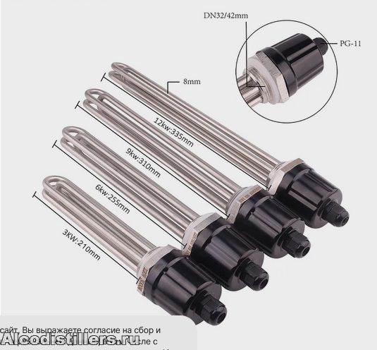

Буду покупать новый тэн 3,5Квт и проведу отдельный провод в винокурню сечением 4 квадрата с запасом короче. Это будет вернее, чем огород из го...а городить.
3,5 Квт должно хватить, ещё два останутся для дома.
Будем работать дальше, маршрут составлен.

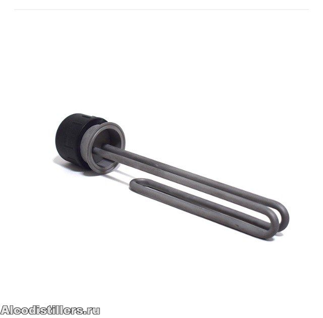

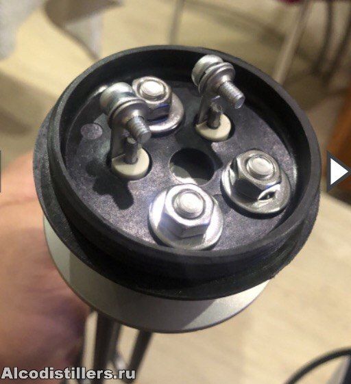

Кто нибудь знаком с таким тэном?
Нержавейка.

Caddi ©:
Мало ли может кто работает или работал на таком.
Я ТЭН аналогичной формы покупать не стал, поскольку в отзывах нашёл, что нержавейка из которой он сделан - так себе. Но по вашему фото сложно сделать какой-то вывод о качестве нержавейки.
А себе взял пару вот таких:

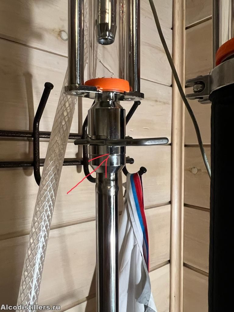

Re: Винокурня для души и тела
Caddi ©:

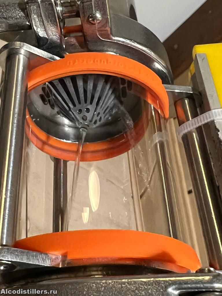

  Caddi, привет! В диоптре есть проточка под распределитель флегмы?
  На фото точно распределитель флегмы? Похоже на концентратор....
  В конструкции стабильной колонны трубка перелива направлена в центр насадки. Принято считать, что это наилучший вариант орошения насадки.
  Но распределитель, по идее, дает дождик по всей поверхности насадки. Какой вариант лучше?
