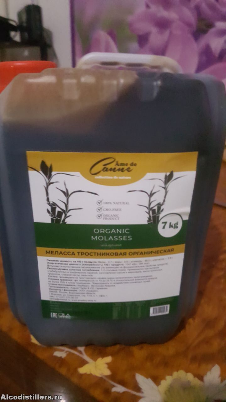

Доставили вайлдберриз барбадосскую мелассу.
Осталось сахар заполучить..

Придет сахар, сын распакует, выложу фотки.
