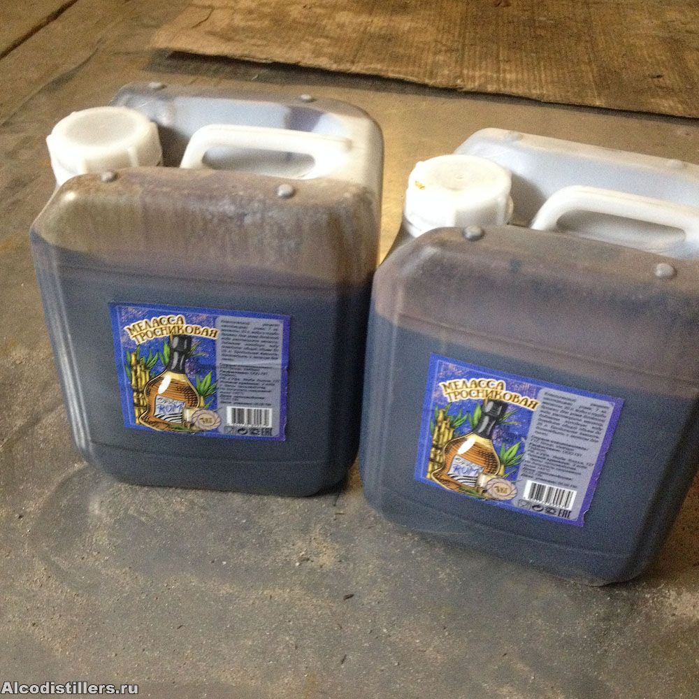

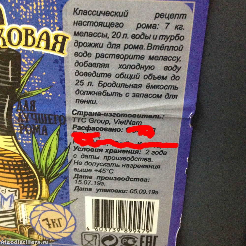

11 ноября поставил мелассу тростниковую (так написано на упаковке).
14 кг залил немного кипятком, подождал и добавил холодной воды, объём получился около 55л, попал практически в 30°С, добавил регидрированные дрожжи Lalvin 1118 10гр и через 3 часа всё шипело.
Кислотность сусла 5.03 pH, по АС-3 22%, по рефрактометру 21 Brix.
В процессе брожения был дробно добавлен сахарный песок (белый) в количестве 5 кг.
Буквально несколько дней назад перестало идти заметное брожение (пенка на поверхности пропала и нет шипения).
Сейчас 4.63 pH, по АС-3 4.5%, по рефрактометру всё не понятно.
Пахнет вкусно.
Планирую перед НГ перегнать, вопрос по муравьиной кислоте, надо ли и сколько?
