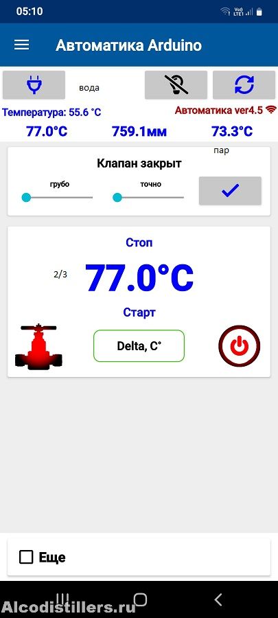

Всех приветствую. Обкатка новой насадки. Начал в 4,30.
Отбор голов.
Отбор тела.
Отобрал три литра.
Всё пока стабильно. Отбор продолжается.
Но вилка четыре градуса так и осталась???
Не критично. При отборе голов т-ра 73,3.
При отборе тела т-ра 73,4. Всё чётко. Только на 2/3 подросла на 0,3.
У меня клапан на шим управлении , вместо крана на 77,4 отключит отбор.
Как т-ра уподёт до 77,3 отбор дальше с меньшей скоростью.
Отбор тела со скоростью 1,4 л/ч.

39 (2022-08-21 11:34:41 отредактировано VanoCHIN)
Re: Ректификационная колонна из Ульяновска на трубе 50 мм.
Лёха 73 ©:
При отборе тела нигде температура не должна расти, только во время вывода на предзахлеб.
40
VanoCHIN,
Т...ра не растёт. Она 77.3.
