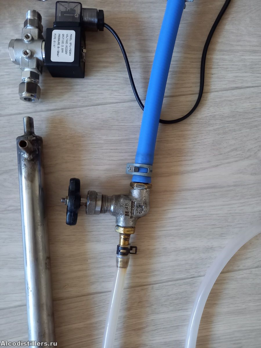

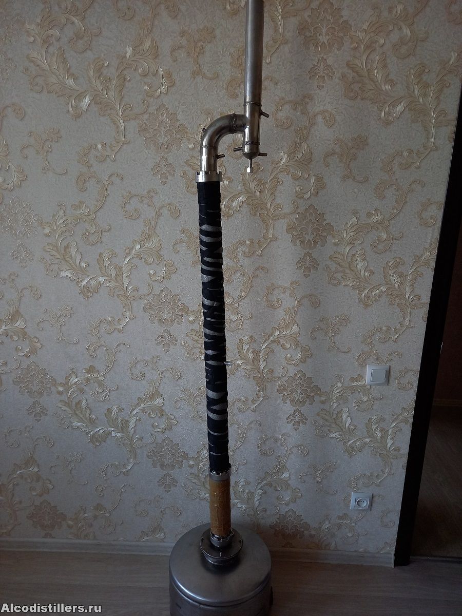

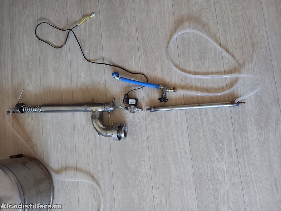

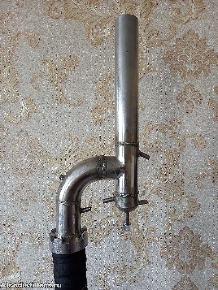

Приветствую всех. Вот фото колонны.
Попробую ещё ссылку на видео.
    https://youtube.com/shorts/Tek1dm8oRdc
    size: 378.79Кб type: jpg
