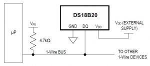

Для избавления от этого неприятного эффекта попробовал подключить DS18B20 по двухпроводной схеме без дополнительной коммутации по питанию.
При небольшом количестве датчиков (1-3) все прекрасно работает и неприятный эффект практически пропал!

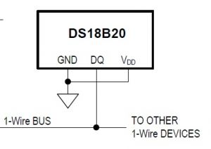

DS18B20 может быть включен с внешним питанием VDD, или он может работать в режиме «паразитного
питания», которое позволяет DS18B20 функционировать без питания на выводе VDD. Паразитное питание
очень полезно для приложений, которые требуют отдаленного температурного считывания, или это
ограничение связано со старыми линиями коммуникаций, где уже проложено только два провода. Рис. 4
показывает схему подключения DS18B20 с паразитным питанием, во время конвертирования и
формирования импульсов высокого уровня через транзистор на шину данных подается питание Vpu. Это
напряжение сохраняется на конденсаторе паразитного питания (CPP), чтобы обеспечить питание
устройства, когда на шине данных низкий уровень. Чтобы DS18B20 использовать в режиме паразитного
питания, вывод VDD должен быть подключен к выводу GND.
В режиме паразитного питания, шина 1-Wire и CPP должны обеспечить достаточный ток для всех
функций DS18B20.
Даташит же ну... При увеличении количества датчиков, проверьте питание. В том же даташите сказано, что оно требуется очень стабильное.

Зато по паразитной схеме питания все прекрасно работает! Причем без подтягивающего транзистора!
На двухпроводной линии длиной в 6м температурной погрешности не наблюдается, только индивидуальный разброс показаний. При уменьшении подтягивающего резистора до 2 кОм длину линии можно еще увеличить! И никаких особых требований к питанию!

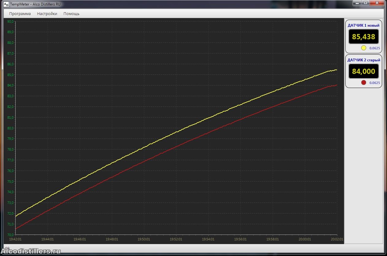

Когда коту делать нечего, у него начинают чесаться... руки, а не то что все подумали.
Это я про себя, если что..

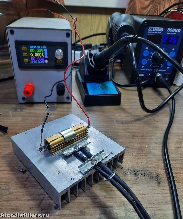

Случайно под рукой оказалась пара датчиков, и шнурок USB.
Запустил программу ТемпМетр, и решил выяснить - а насколько они различаются? Партии вроде разные, один брал на али, второй из Чип и Дип. Оба датчика были в самодельных медных гильзах. Долго я мучился с термокружкой с горячей водой.. ну никак не держит постоянную температуру, все норовит остынуть как можно быстрее. В общем, решил я сделать типа термостата для оценки датчиков.

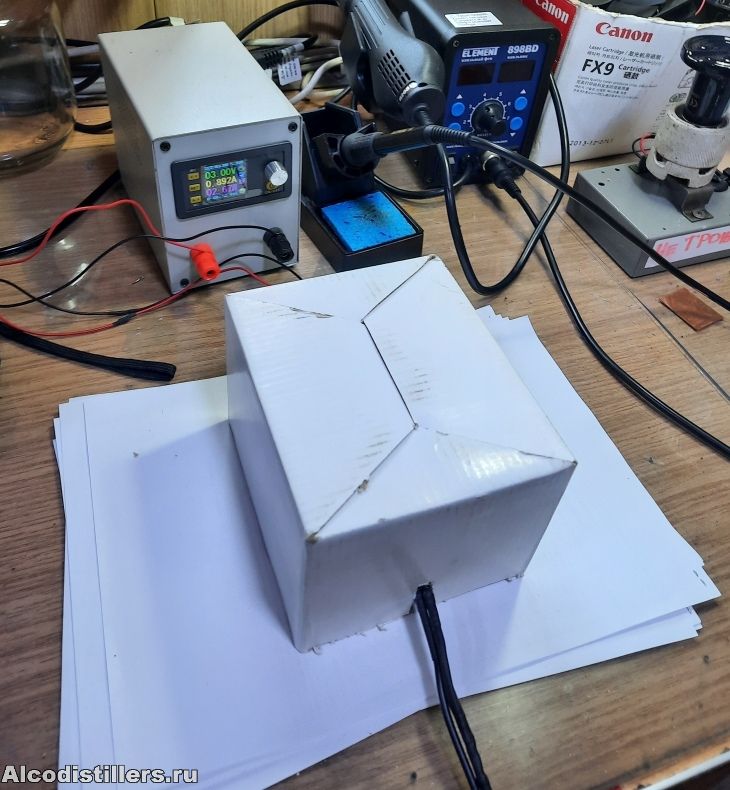

В руки попался радиатор алюминиевый, средних размеров, то что надо. Мощное сопротивление 3.5 Ом чтоли..
Прикрутил я его через пасту по центру радиатора, и рядом, то же по центру, два датчика без гильзы, через термопасту прижал к радиатору.
Получилась такая вот штука:
Рядом стабилизированный БП. Размер радиатора солидный, и значит инертность нагрева будет тормозить ненужные колебания. Сам датчики, без гильзы, очень чувствительны, буквально коснуться пальцем или рукой - и все, поползла температура.. При засовывании датчика в самодельные гильзы на скорость реакции датчиков зависит даже количество пасты, запихнутой вовнутрь. Поэтому, после плясок с кружками с горячей водой, и решил сделать по уму, чтоб ничто не влияло.. выяснить все на голых датчиках, а потом совать их в гильзы.
Итак, собранный девайс засунул в картонную коробку, изнутри обложенную поролоном.
Ну и начал подавать напряжение. Для именно этого сопротивления и именно этой термоизоляции хватило 3.8 вольта при 1.1 ампера (кажется) стабилизированного напряжения, для разогрева радиатора до 85 градусов.

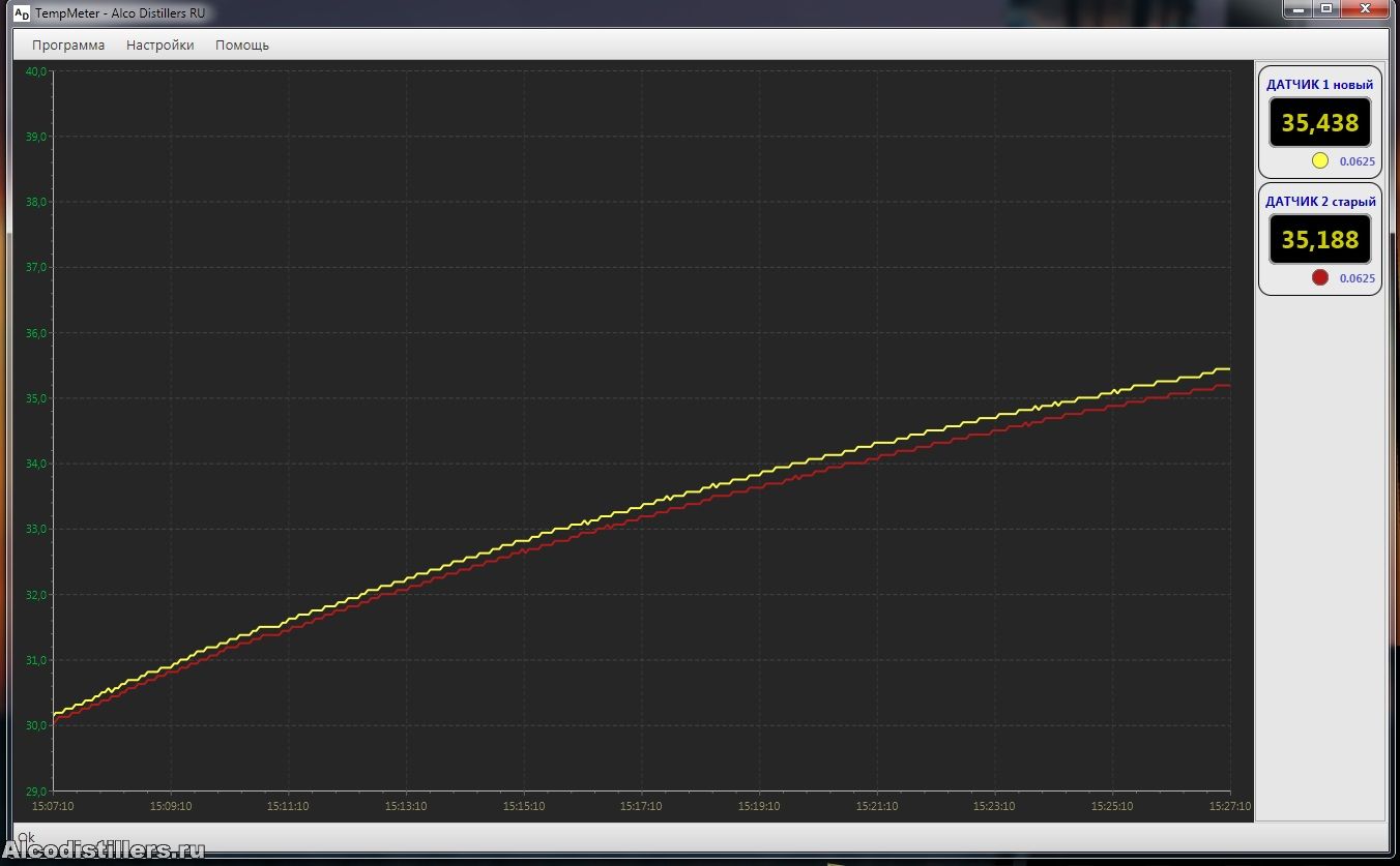

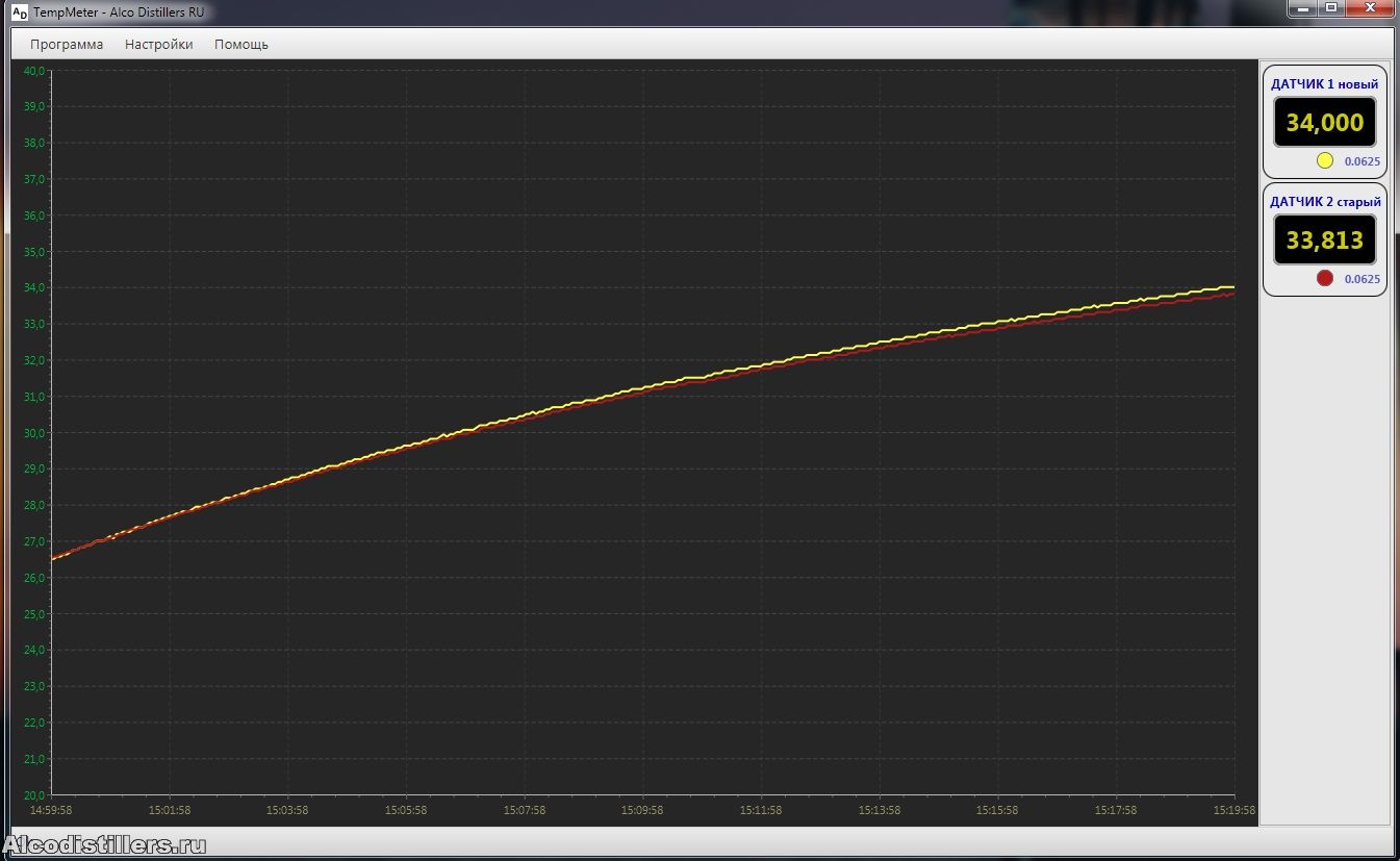

Но сначала. Сначала на 25 градусах они показывали почти одинаково, а с разбегом температуры, на 85 градусах разбег был уже 1.4 градуса!

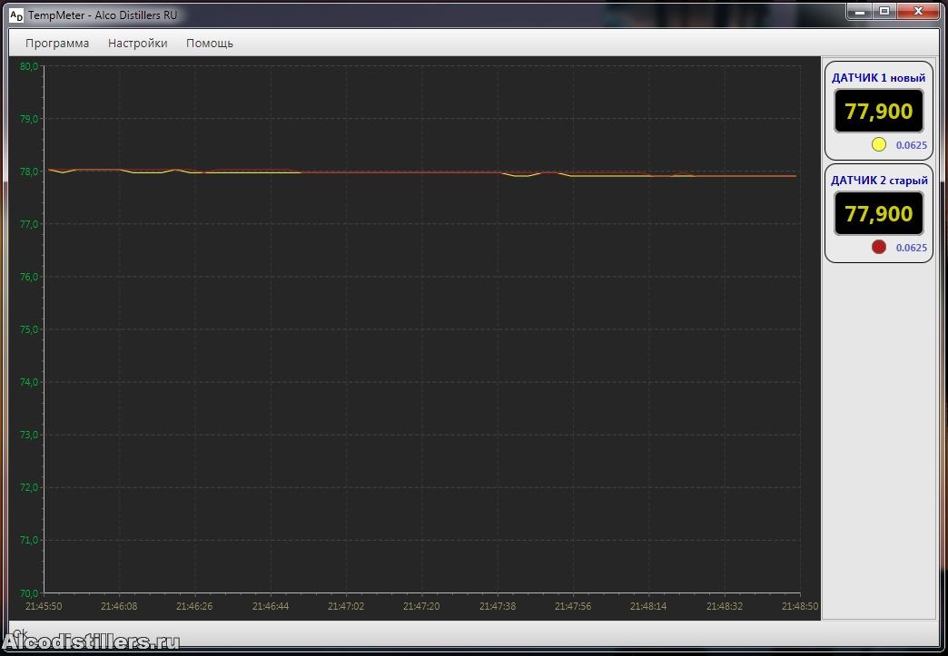

В общем, термостат удался, часами держит заданную температуру (по напряжению на БП).
Ну и вот все на графиках. Скринов наделал много, температуру набирал постепенно, периодически выдерживал какую то одну температуру часами, и следил за реакцией датчиков.. термостат оказался годный.
Программно выставил на температуре 78 градусов одинаковые показания, для этого один сдвинул вниз, второй вверх, и погонял еще с нагревом/охлаждением еще сутки. 78 - это то что нам надо, больше или меньше уже не столь важно, это уже вне режимов.
Ну и осталось засунуть все это в одинаковые гильзы с одинаковым количеством пасты, и заделать тоже одинаково. Потом прикрутить через пасту так-же к радиатору, и еще раз прогнать, выяснив, насколько влияют гильзы.
Очевидно, что Америку я не открыл :) лишь убил время, и убедился еще раз в том, что и так знал..
Дома, ради интереса, проделаю то же с датчиками, потому что калибровал я их так себе.. в кружке с водой..
А тут - практически лабораторная установка .
Был у меня в закромах заводской высокостабильный термостат от старых передатчиков - там задающий генератор на кварце был термостатирован для стабильности, но не нашел. Ну да ладно.. и так получилось не хуже :)

Вот!! А то даже дунешь на них, и они разбегаются по разному..
Поэтому я и разместил их по центру радиатора, и симметрично к сопротивлению, и вообще, все расстояния во все стороны для обоих датчиков - одинаковые.
А до этого я их и возле лампочки держал, и на нагретое оборудование прицеплял.. врут по отношению друг к другу безбожно..
Вот даже теперь, повесил я их в центре радиорубки над своим рабочим столом. Подошел, сел за стол.. через полминуты начинают шевелиться :)
Просто поднес руку на 5 см - пошел нагрев..
Так что - только полный термостат.
