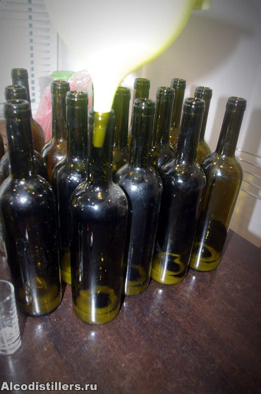

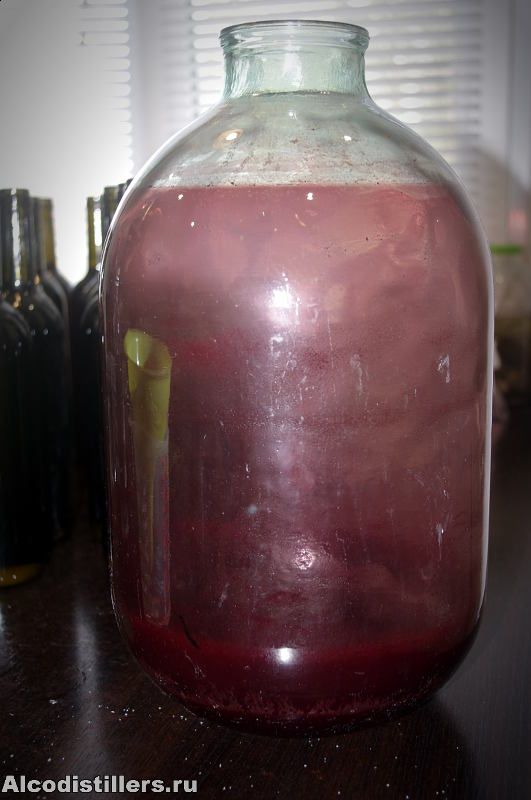

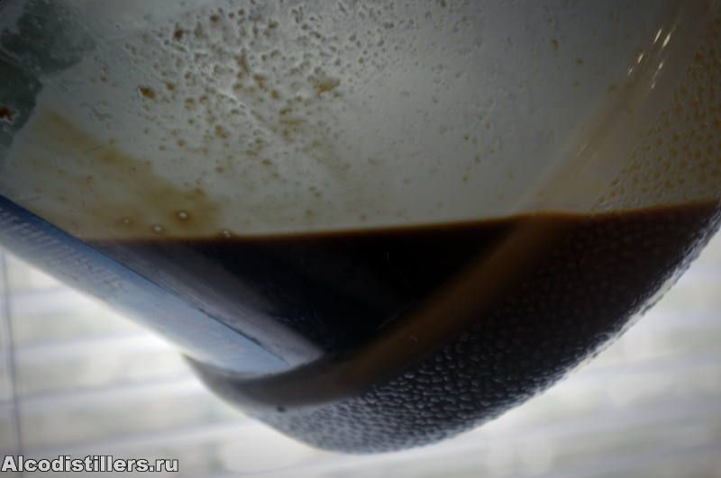

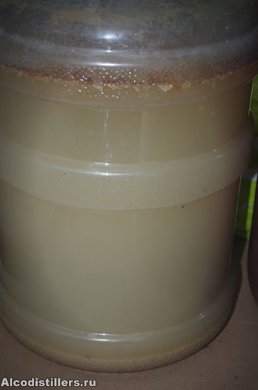

Пожалуй сниму с осадка белое, расслоилось... заодно профильтрую через чулок мелкий чтобы частички все откинуть, так как всплыло немного.  Достал еще красное что в тепле окислялось с прошлого года, камень на стенках такой нехилый.. сегодня разолью его по бутылкам.

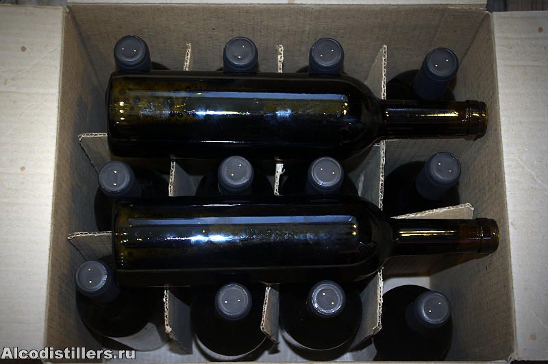

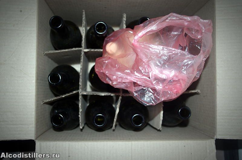

В общем, достал я прошлогоднее экспирементальное вино, укрепил спиртом и добавил сахара до 30гр/литр в принципе на вкус не сладко, но есть все-таки сладость... С оказией запилил простой калькулятор для облегчения жизни Как пользоваться калькулятором укрепрления вин  Сварил пробок, упаковал на хранение.
Собственно, дегустаторам пока ничего не отдам из этой партии, так как вино еще не созрело. В данном случае использовался виноград с Botrytis cinerea, то есть Ботритизированное вино как это делают с токайскими и подобными винами... Опыт оказался весьма удачным, но ИМХО созревает такое вино дольше, я его в тепле целый год держал. Возможно из-за того, что банка под горло была заполнена, не происходило интенсивное окисление, но во время перелива ароматы полетели, потенциал точно есть.
Более подробную дегустацию проведу позже...   Белое снял с осадка, дрожжей в осадке наверное литра под три... камень на стенках тоже уже был. Перелил в стекло...
