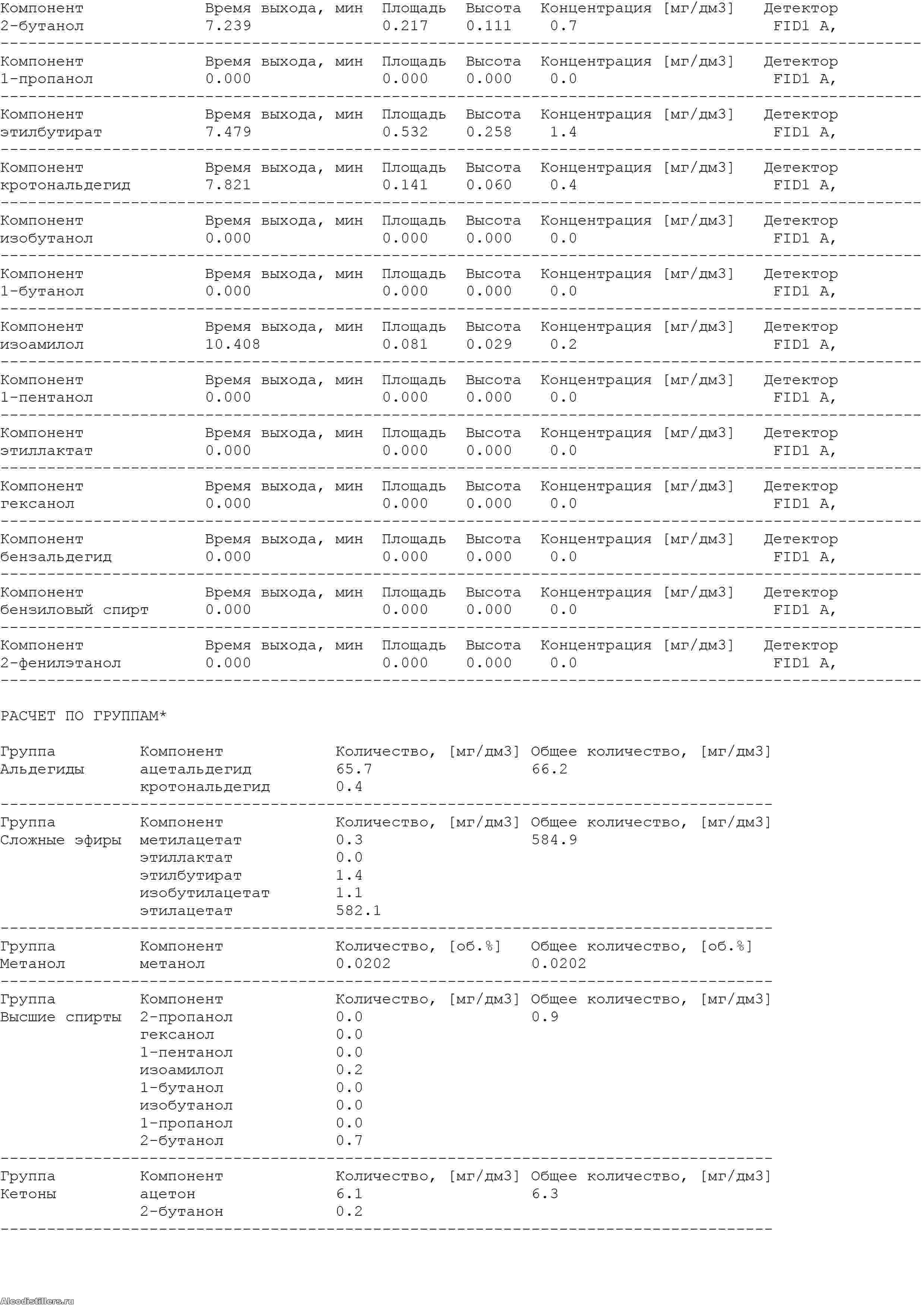

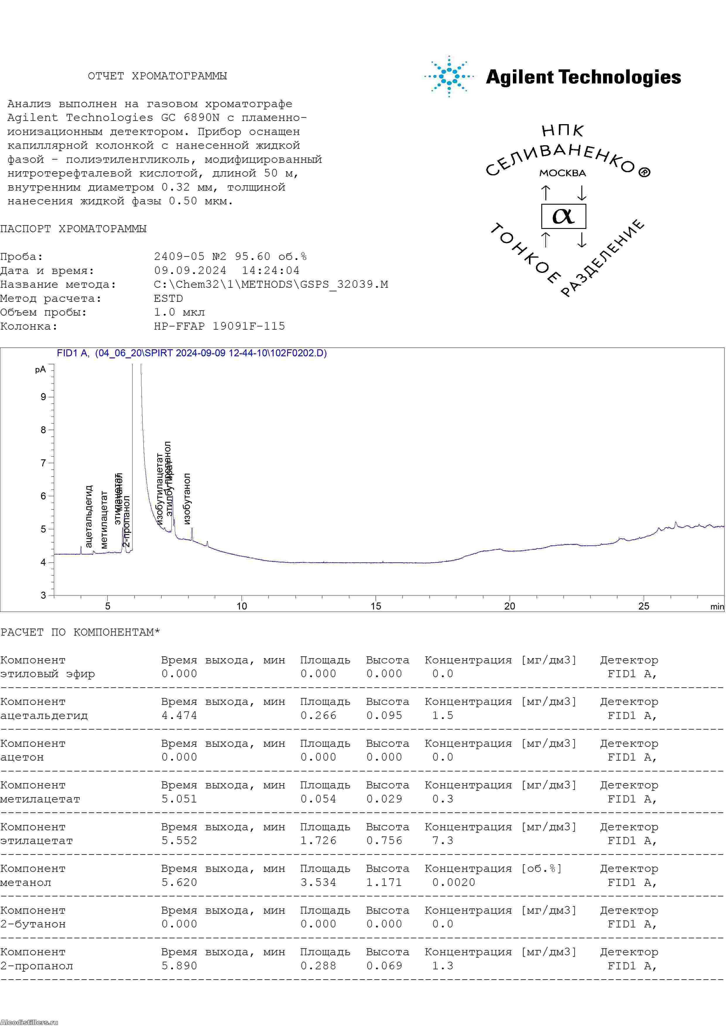

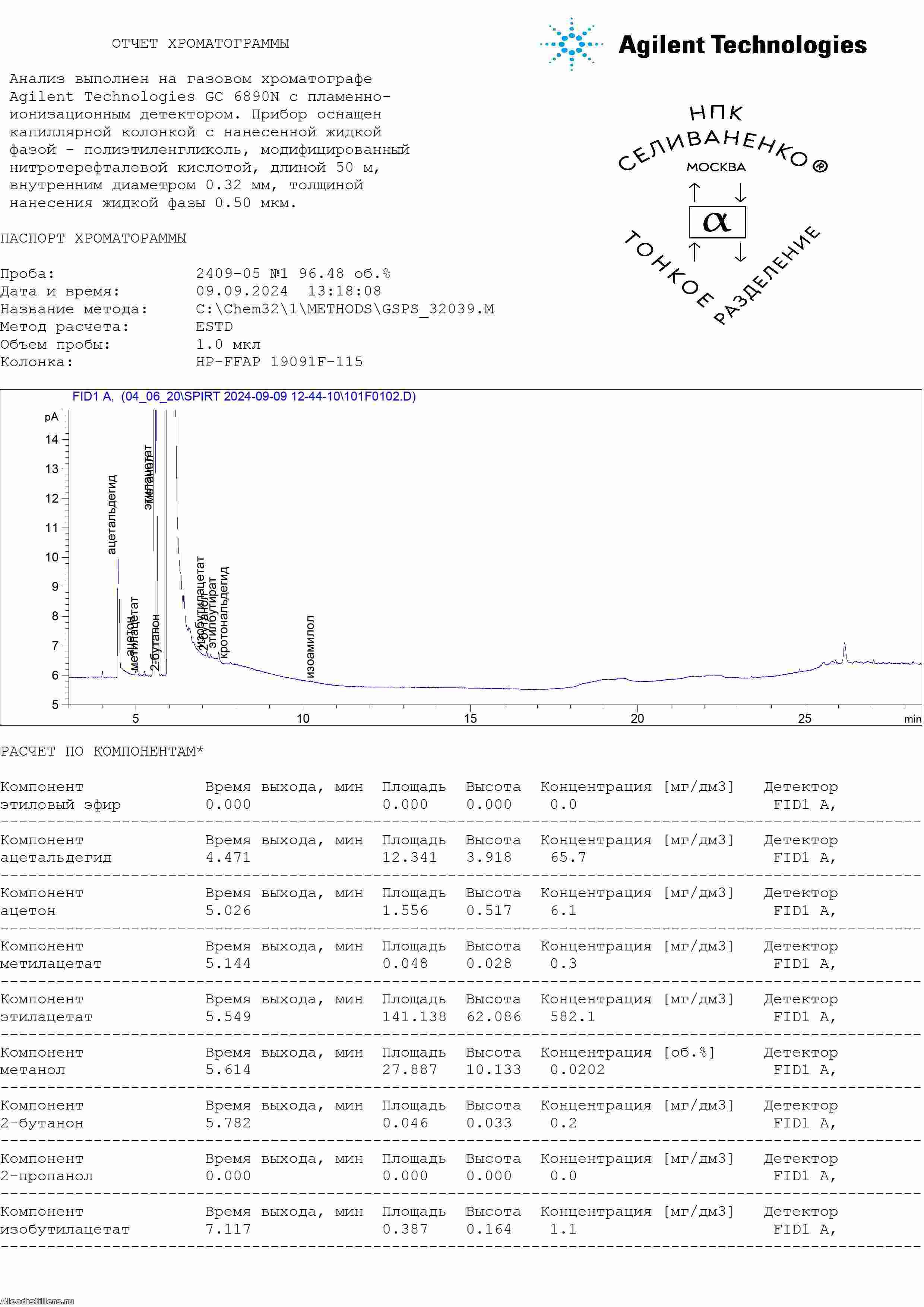

Получил результаты
Это головы
Это тело
Метанола маловато, а вот этилацетата достаточно.
Почему изоамилол оказался в головах, а в теле нет?

843 (2024-09-10 21:14:38 отредактировано skoff)
Re: Фракционная дистилляция или как правильно отсекать голову и хвост
Sergey23 ©:
Головы какие-то питьевые что-ли. *SCRATCH*
Это точно головы или подголовник?
Sergey23 ©:
Оборудование бы полностью посмотреть.

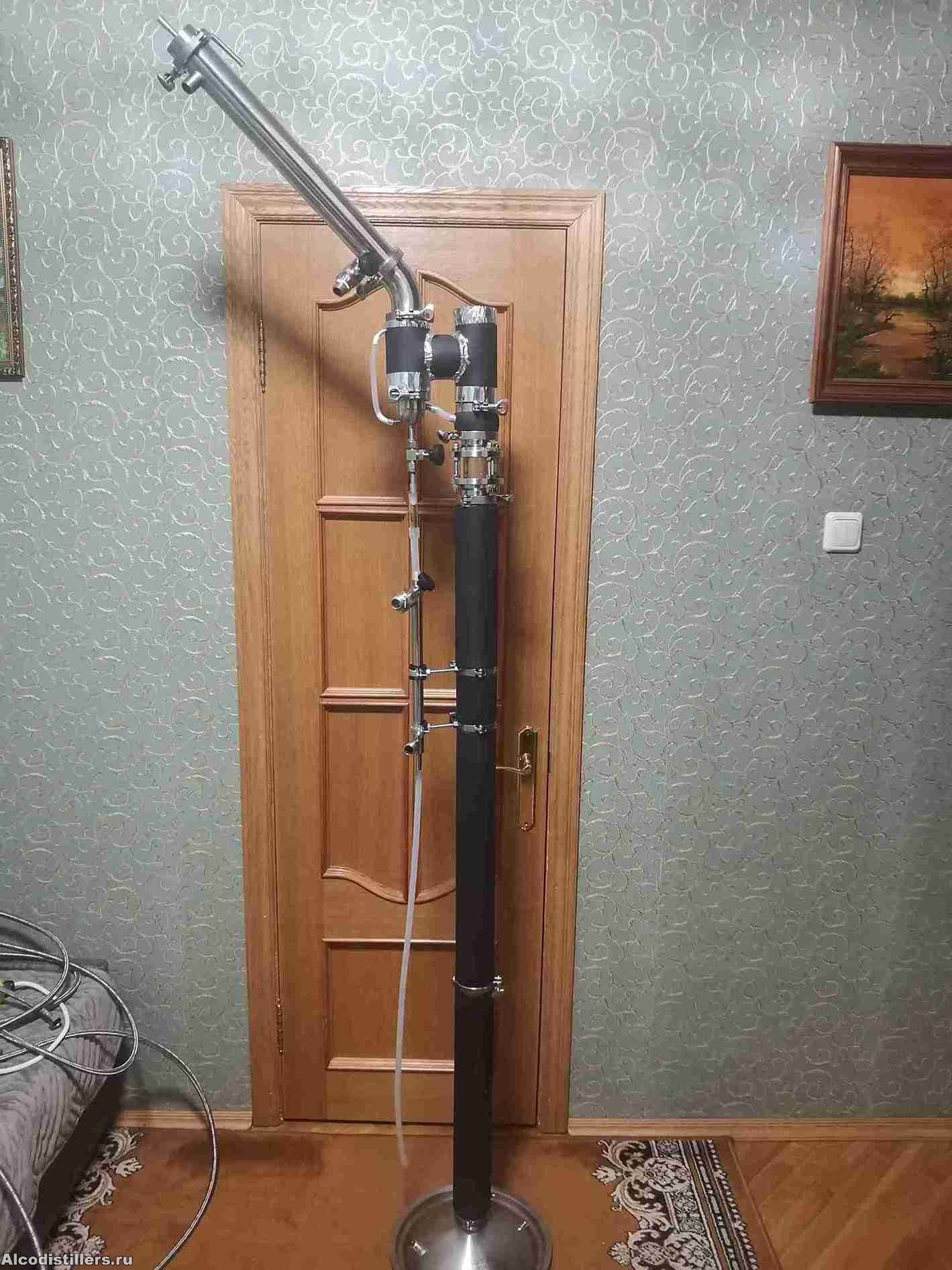

skoff ©:
Куб 28л. Тэн 3кВт, регулятор РМ 2м, колонна 1,4м два дюйма, внутри самодельная спн(медная проволока 1мм накрученная на шпильку 4мм, дальше порезана на спиральки) голова с накопителем и возвратом в центр колонны. Димрод 40см в двухдюймовой трубе, заводской.
845 (2024-09-10 22:32:14 отредактировано skoff)
Sergey23 ©:
Посмотреть. Не почитать. :)
Создай тему свою, покажи оборудование здесь: Наши аппараты
846 (2024-09-10 22:45:20 отредактировано )
Я в теме "Стабильная ректификационная колонна" описывал и фото выкладывал, указанные недостатки исправил.
    size: 118.42Кб type: jpg

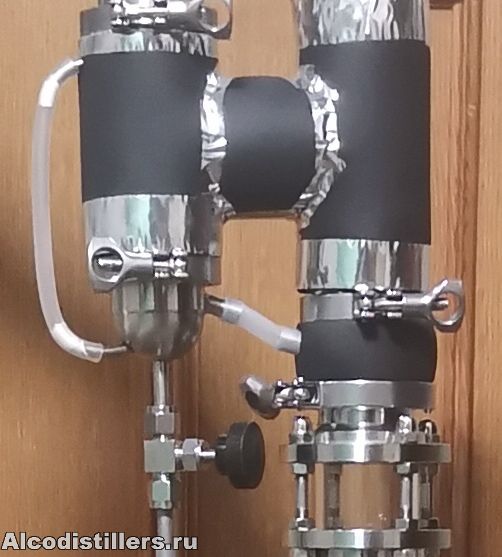

850 (2024-09-11 08:15:43 отредактировано Sergey23)
Еще раз разбавил тело и понюхал, ничего настораживающего нет. Единственное смущает пропанолы 1 и 2 и изобутанол. Как думаете, лучше перегнать? Конечно при разбавлении концентрации снизятся, но лучше не рисковать.
Kismet ©:
Как конструктивно устроен узел отбора?
Возможно оно так и есть. Сейчас нет возможности измерить точно длину трубки до игольчатого крана, приблизительно 3 - 4см, диаметр 8мм см.

851
Sergey23 ©:
Навел на мысль Kismet:
Возможно в магистрали после узла отбора, до крана, остатки с конца прошлого погона - вот следы изоамилола в первых головах и проявляются.
852 (2024-09-11 09:35:02 отредактировано JohnJohnov)
Sergey23 ©:
Получил результаты
Анализам от Наливаненко я лично не доверяю. Многократно на просторах сети встречал прям отличные анализы от него с явно кривого дистиллята (например, с браги, однократно перегнанной на недоРК).
И на форуме где-то была критика в адрес его анализов.
Я бы сносил головы в нормальную лабораторию.
И анализы для обсуждения лучше в соответствующую тему выложить.
