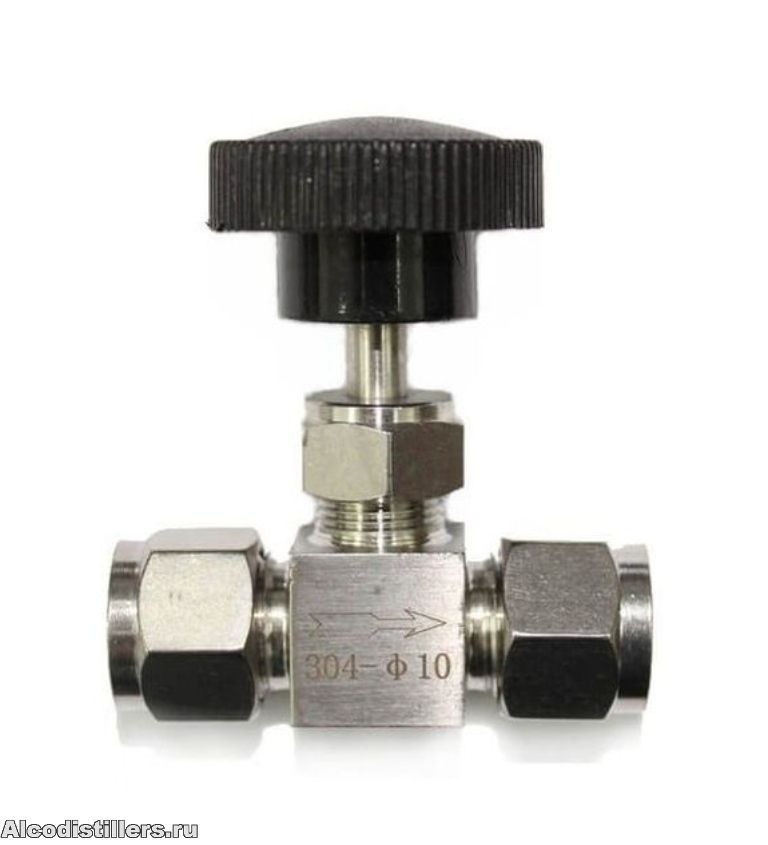

Подскажите (если кто знает) под гайкой диаметр резьбы какой у этого крана?
Просто ищу кран с диаметром штуцера ~ 15 мм

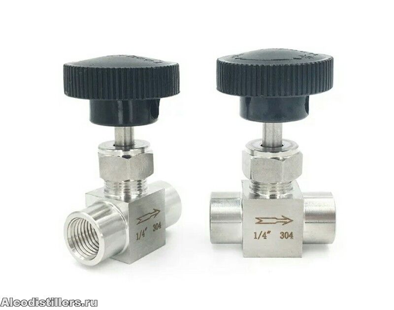

Алексей30RUS, так вроде там написано, 10.
Лучше без гаек ищи, с резьбой 1/4"
Типа такого:
~15мм это скорее 1/2", он большой, тяжёлый и дороже значительно. С 1/2 на 1/4 есть переходники сантехнические.
    size: 46.41Кб type: jpg

Мне нужен кран с наружной резьбой (паять удобней) у меня переход 35/15 впаян. А 10 мм это указан диаметр трубки который этот кран может задать.

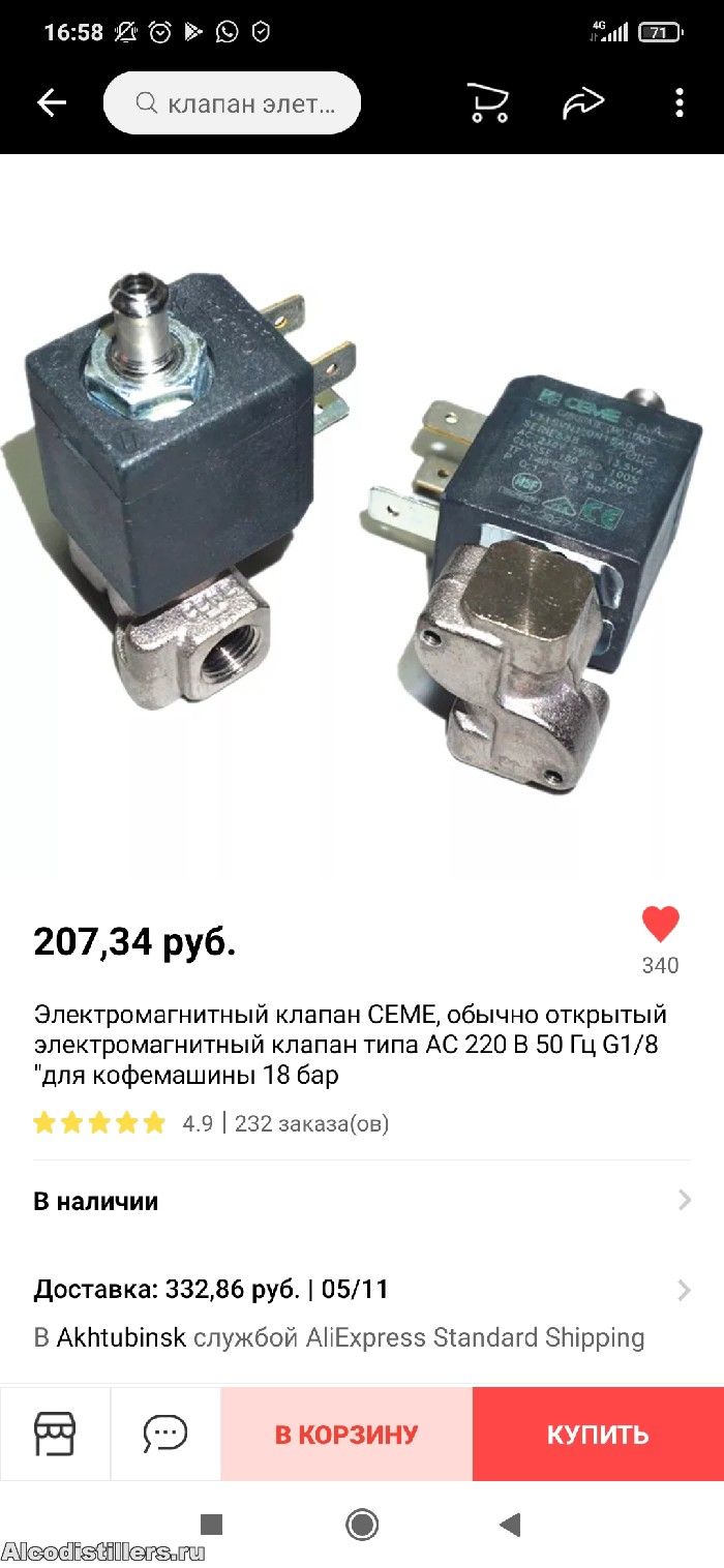

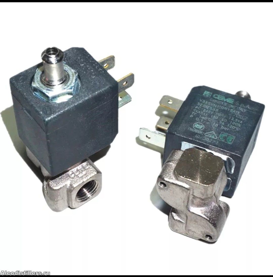

К тому же если (что значит если, Когда) буду ставить клапан у них в основном внутренняя резьба... Правда ценник с курсом доллара стал пипец. Нормально открытый в Китае от 1,2к нашел... А в основном 1,6-1,8к. Правда есть вариант клапан для кофемашины
Цена вопроса с доставкой 550 р.
Только не знаю как его примайстрячивать

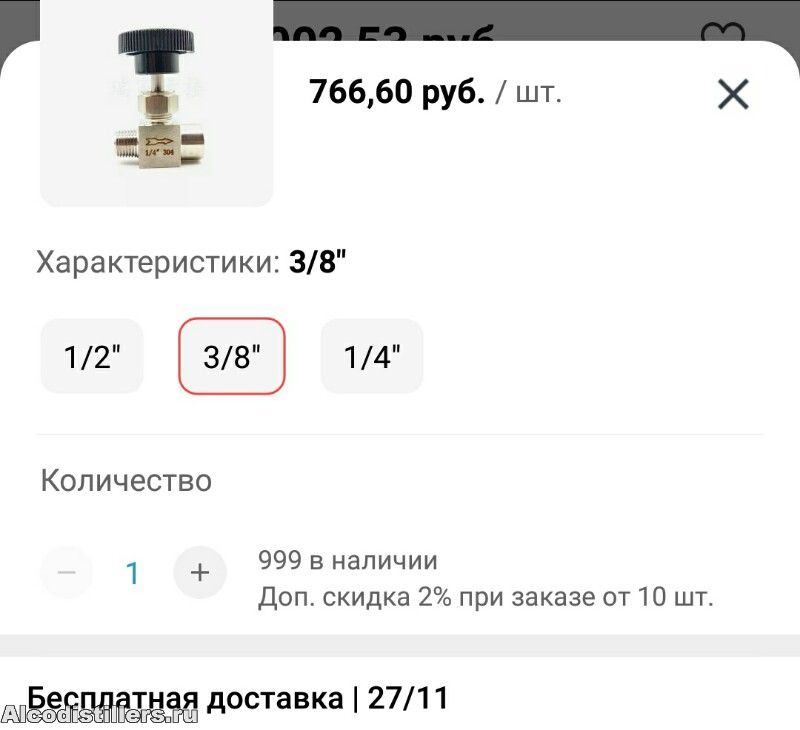

Алексей30RUS ©:
Тогда тебе ближе 3/8" будет, это 17мм. Если хочешь кран впаивать в переход, тогда ищи кран с наружной резьбой на 3/8" (резьбу немного обточить придётся), такой:
Но я бы лучше впаял, немного обточив, латунный сантехнический переход 3/8х1/4 и сделал кран съёмным на фумке. Чтоб нержу припаять, кран придётся хорошо прогреть, хз что с ним потом будет, да и удобнее разборный, заменить всегда можно.
Алексей30RUS ©:
Это скорее всего нормально-закрытый, они дешевле значительно.
Вот н/о, но да, не дёшево...
    size: 51.84Кб type: jpg
    size: 240.11Кб type: png

Это собственно не обязательная деталь колонны... надо сперва руками научиться работать, иначе от клапана не будет никакой пользы, а только вред. Его настраивать на открывание-закрывание надо, но прежде изучить поведение своей колонны.

Я так и планирую. Но планирование на то и необходимо, предусмотреть по максимуму возможные доработки. Чтоб впоследствии не мучиться сильно с переделками. Попробую сегодня помучить старый кран. Может просто его доработаю.
Клапан нормально открытый кстати.
    size: 133.19Кб type: jpg

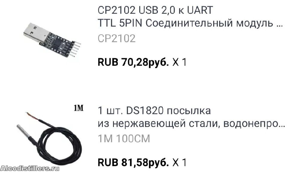

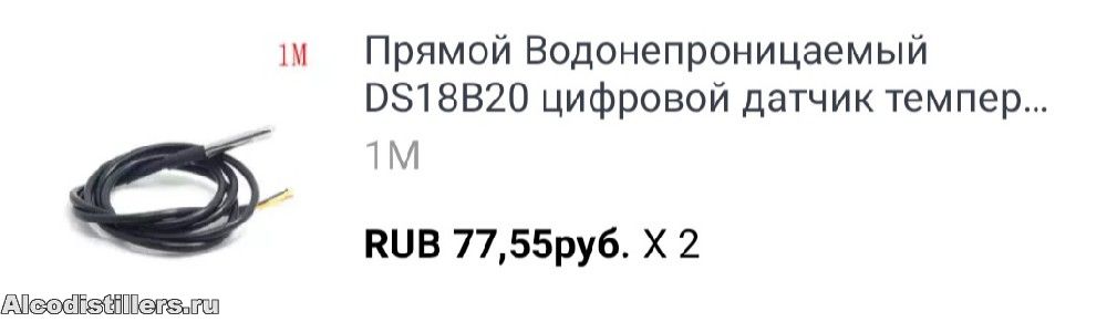

    size: 300.63Кб type: jpg
    size: 31.42Кб type: jpg
    size: 60.22Кб type: jpg

Алексей30RUS, ds18b20 значительно дешевле покупать без провода, и гильзы тоже отдельно недорого продаются. А собрать вместе и припаять провод нужной длинны очень легко.
58
alex5sh ©:
значительно дешевле
Разница в цене да... Но у них почему-то доставка разницу съедает капитально. Поэтому и взял эти...
59
Алексей30RUS ©:
доставка
Это да, но надо искать с бесплатной, штук по десять продают, и резерв будет.
Я почему говорю, сам сначала покупал с проводами... Потом купил десяток "голых" датчиков и десяток гильз. Провод микрофонный и термостойкий авто герметик нашел без проблем. Чужие грабли мягче...  ;)
