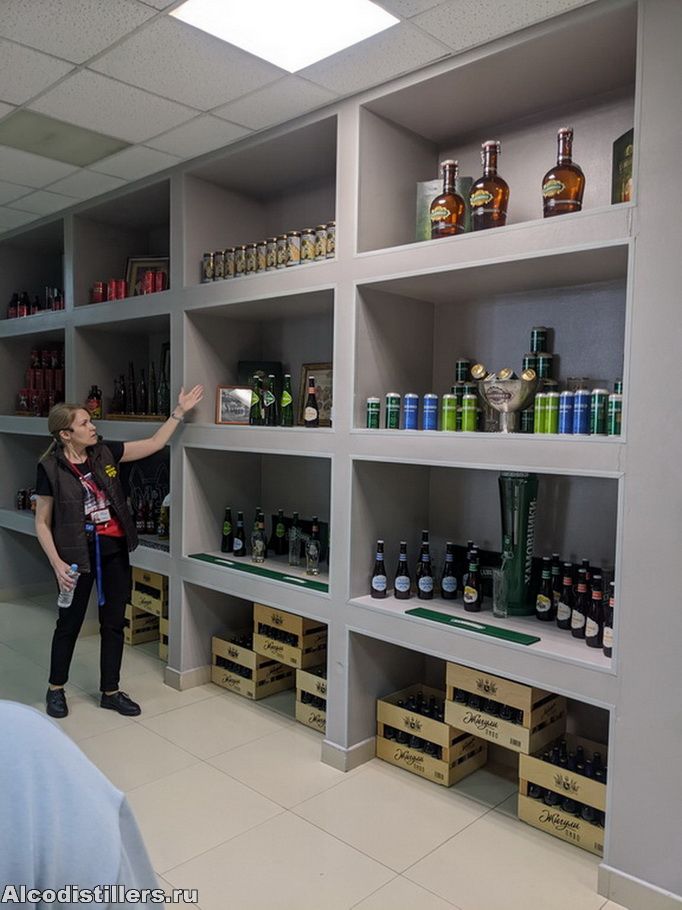

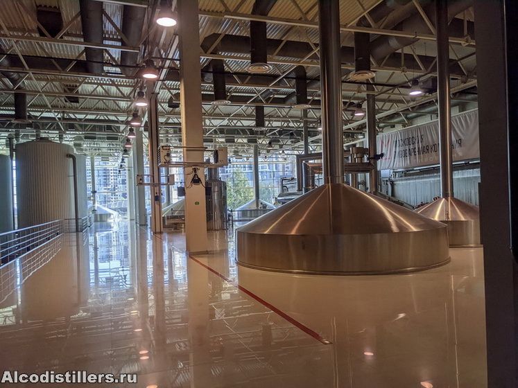

Сегодня вернулись из Воронежа. Ездили на годовщину свадьбы на экскурсию. На пивоваренный завод. Таркос. Блин как же это все масштабно... И круто! И дорого... Океан пива... Разного.
Жена напробовалась (да чего греха таить и я там был... Мед пиво...) Теперь придется еще пару новых сортов пива осваивать варку.

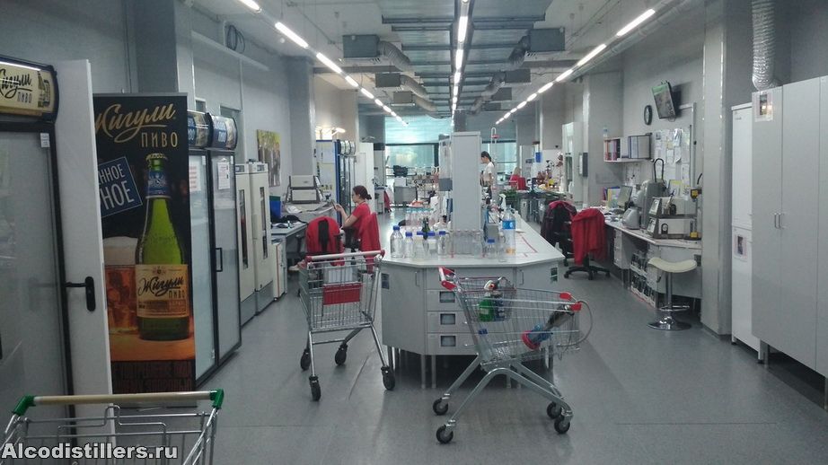

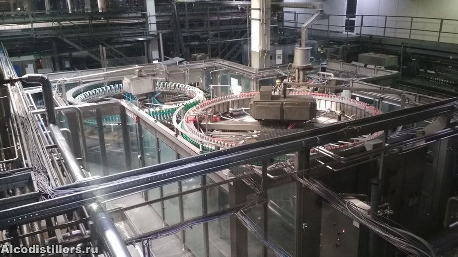

Согласен. Я в прошлом году в Москве был. Было интересно. Масштабы поражают. Удивляет, неужели это всё выпивается.

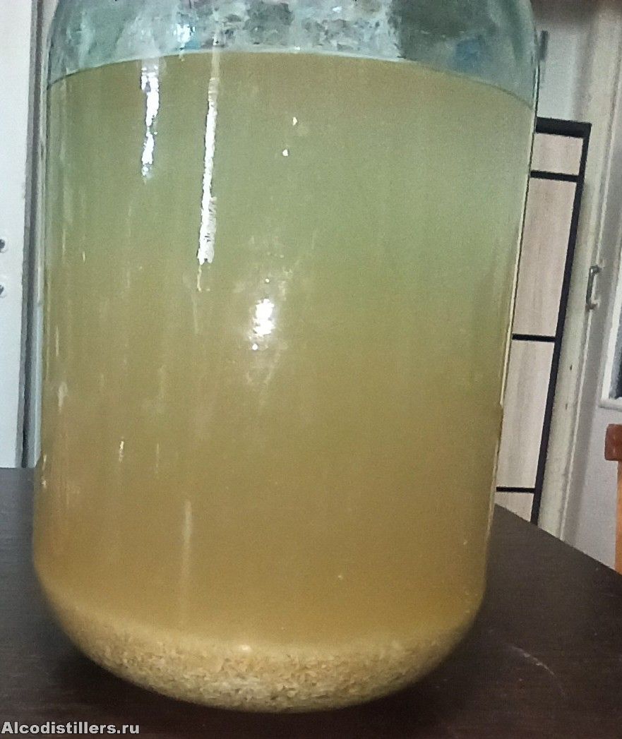

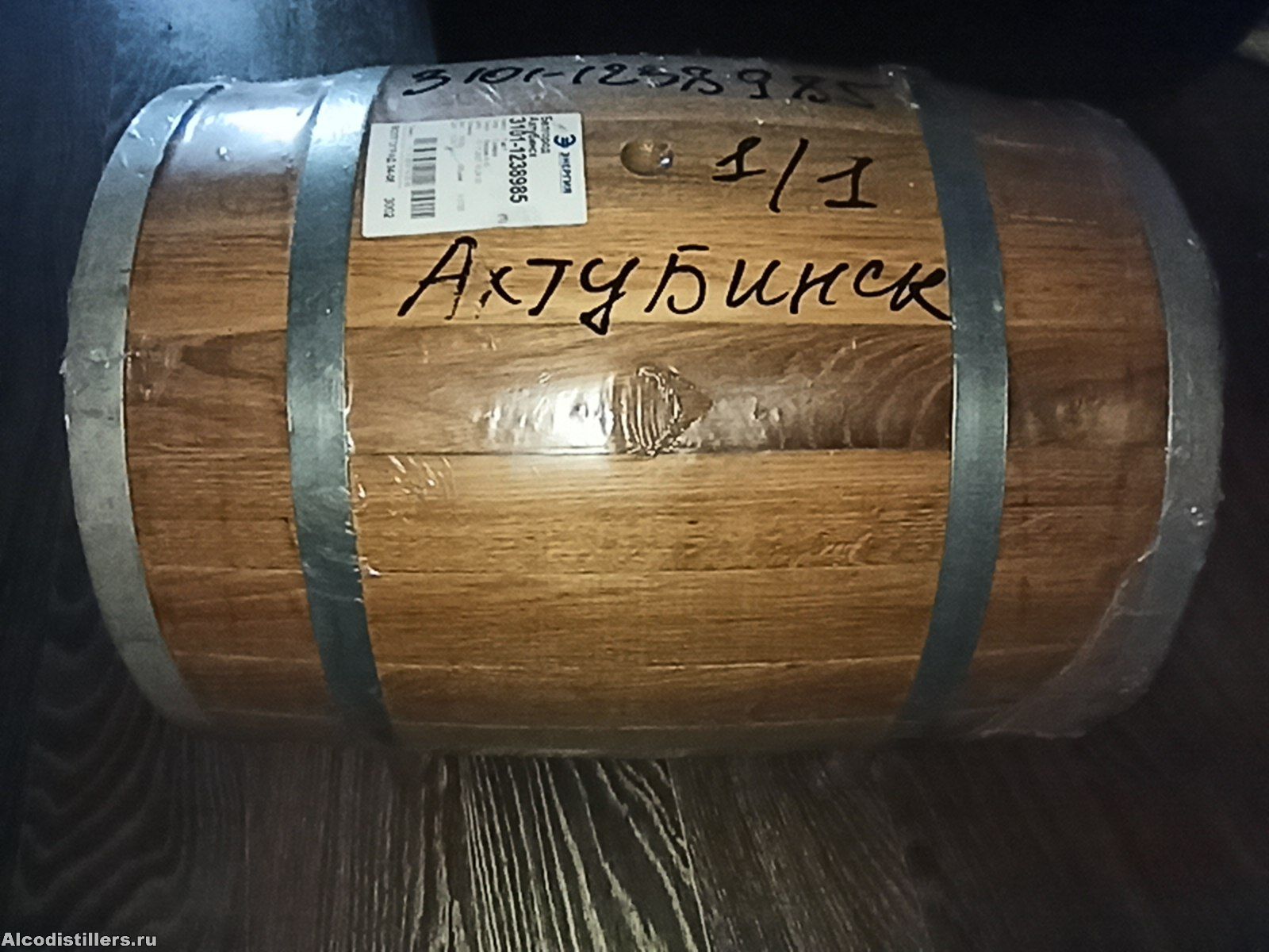

Пришла очередная бочка от Романа из Белгорода. Надо выбрать время и перегнать сырец для бочки. Сильный обжиг.
Андрей6319 ©:
Отпишитесь тогда о результатах. Ага?
Перегнал на метре, по класике. Голов вышло не так много, хотя и разбирал по фракциям (по температуре) взял на пробу не много и разбавил до 40%. Пусть постоит пару недель. Подышит. Всё равно сейчас нет времени пробовать. Запах приятный но есть нотки которые пока не понял.
Хвосты не отжимал. Просто снял крышку с насоса и сливал всё до 98 по пару.
Тоже две у него купил. Как тебе бочки?
550
JohnJohnov ©:
Как тебе бочки
Первые две идеально. Эта сильный обжиг на бурбон. Летом узнаем. (Сперва надо заполнить).

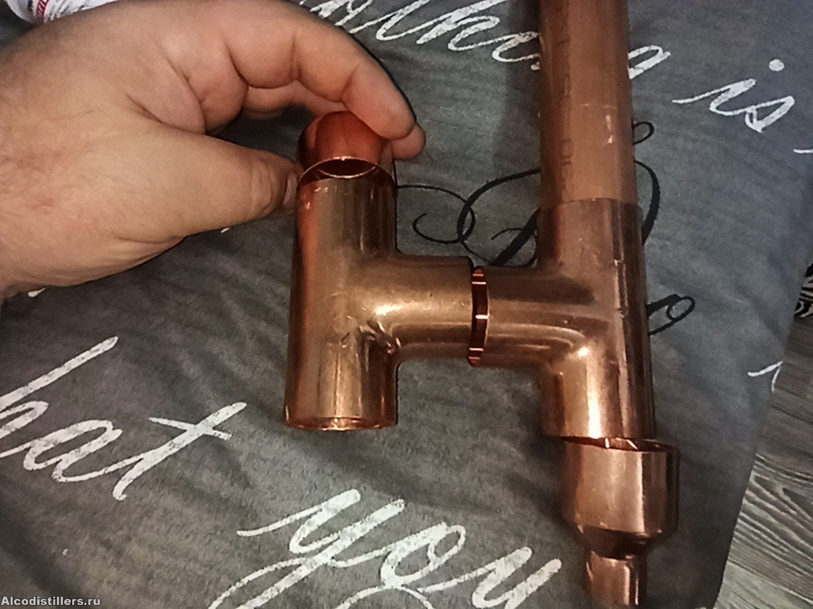

в общем. По поводу споров про дорогую медь и всё такое.
Вот это всё  и 5 метров шестерки с толщиной стенки 1мм, обошлось 5264₽
Можно было дешевле если не брать вторую заглушку и вместо тройника угол 90°. Но ярешил так.
Нужно просто вдумчиво искать и сравнивать цены.
Плюс ко всему идет второй диоптр по наводке наших форумчан, надо было написать продавцу и он высылает нужны диаметр. Ну и в довесок два комплекта клампов с хомутами и прокладками. И того
Ну и две царги нерж 1м и 0.5м для спирта.
Осталось новый куб....
Наверно многовато будет расстояние от паропровода до термометра в заглушке? (Под рукой будет)

Если универсальный куб, то удобней из кастрюли с приваренными клампами под тэн и царгу. На Озоне полно вариантов. Я маленький взял - на 26 литров, за 7600, поскольку большую кастрюляку хранить негде...
З.Ы. Припой на фото -ПОСУ95-5? Так он же с сурьмой... Не самый полезный элемент...
Алексей30RUS ©:

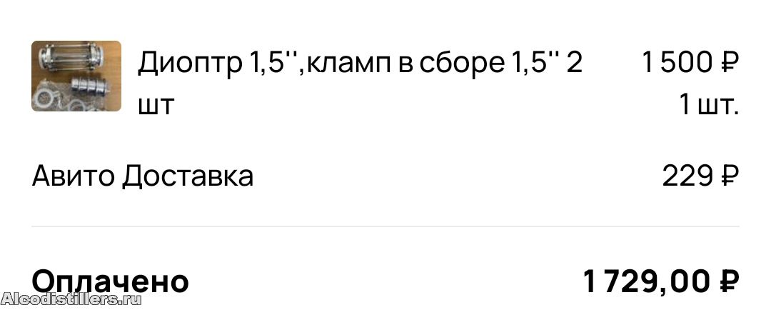

А царги - двухдюймовые?
Алексей30RUS ©:
Пар же в верх поднимается - у почтеннейшего Bubble-gum'а сделано так же. Да и у наших заграничных партнёров :) - так же. Все берут и очень хвалят!

Не, 1,5" и диоптр к ним тоже 1,5.
SLOG ©:
Считается пищевым. (Содержание сурьмы меньше 7%. ...) Хз почему. Перерыл инет этот и ПОМы и ПСР пищевые.

Бессвинцовым - да. Про пищевой упоминаний не нашёл :(. Рекомендуют паять высокотемпературные трубопроводы - но это явно не пищевые трубопроводы: что отопление, что горячее водоснабжение. А там пёс его знает: снипы-хрипы, бесовщина всё это в общем...
Алексей30RUS ©:
А в чём смысл замены одной 35-й РК на другую такую же?
559
Алексей30RUS ©:
Т.е. голова обошлась в ~4,5т.р. не считая диоптр? Крутовато.
На 35мм (1,5") царги, кстати, можно было из 28 голову делать, тысчонку бы сэкономил.

+ Кран, клампы и мелочь=6 тр, дорого, как и все сейчас. А смысл считать? :)
