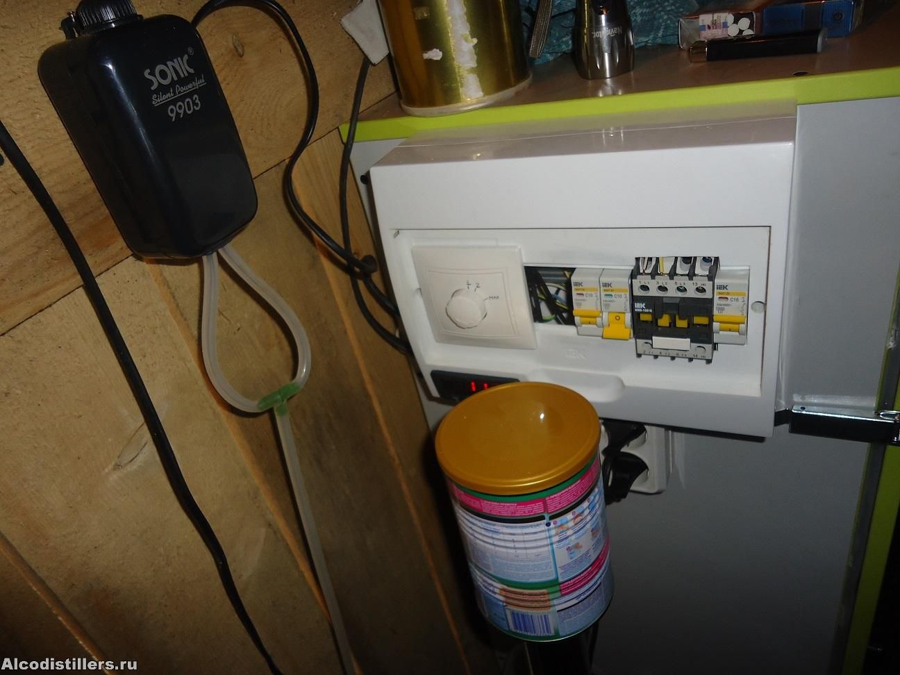

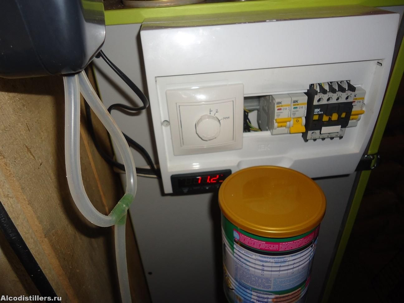

Для нагрева и управления небольшой электрощит, контактор, три автомата однополюсных, тэн, контроллер температуры.

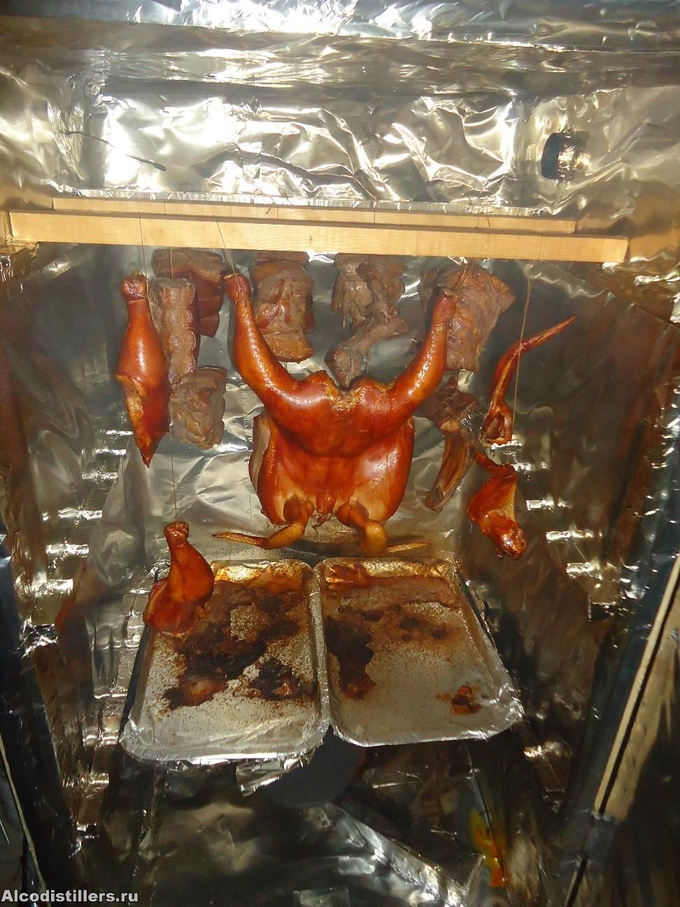

Заложил вату в стены, пол и потолок, зашил фольгой изнутри, проклеил скотчем, сделал справа вверху выход под дымоход, слева вверху поставил датчик температуры от контроллера, слева внизу сделал отверстие 25мм для дымогенератора, прикрепил и обмотал фольгой направляющие в три ряда, два верхних ряда для продуктов, нижний для поддонов.
На дно камеры установил тэн (блин большой от электроплиты Лысьва).
Кто знаком с развязкой этого тэна, тот поймет, кто не знаком посмотрите в инструкции, там подробно про регулировку и деление мощности. Я же поделил мощность примерно на 2/3 и 1/3, и на каждую часть поставил автомат. Ввиду того, что у конфорки большая инерция тепловая, когда шкаф прогрелся, можно выключить 2/3, чтобы работала только 1/3 мощности. Так я думал, когда делал, сейчас не пользуюсь этим делением, почти всегда оба автомата включены.
Питание на оба автомата идет через контактор, катушка которого запитана от контроллера температуры. Правый автомат вводной.

Наддув воздуха осуществляется с помощью компрессора аквариумного с регулировкой мощности (на фото ниже)

Подводя итог, коптильный шкаф дает возможность поддерживать на протяжении всего процесса заданную температуру вплоть до 100 градусов. А дымогенератор обеспечивает подачу дыма с температурой 20 градусов в течение 10 часов без оператора. Получаем возможность для любого копчения, кроме, пожалуй, рыбы горячего копчения, там температура нужна выше 100  градусов.
Максимальная загрузка из эмпирически проверенных это 40 тушек скумбрии либо 8 цыплят-бройлеров не 1,6-2кг каждый либо около 15 кг грудинки свиной либо сала.

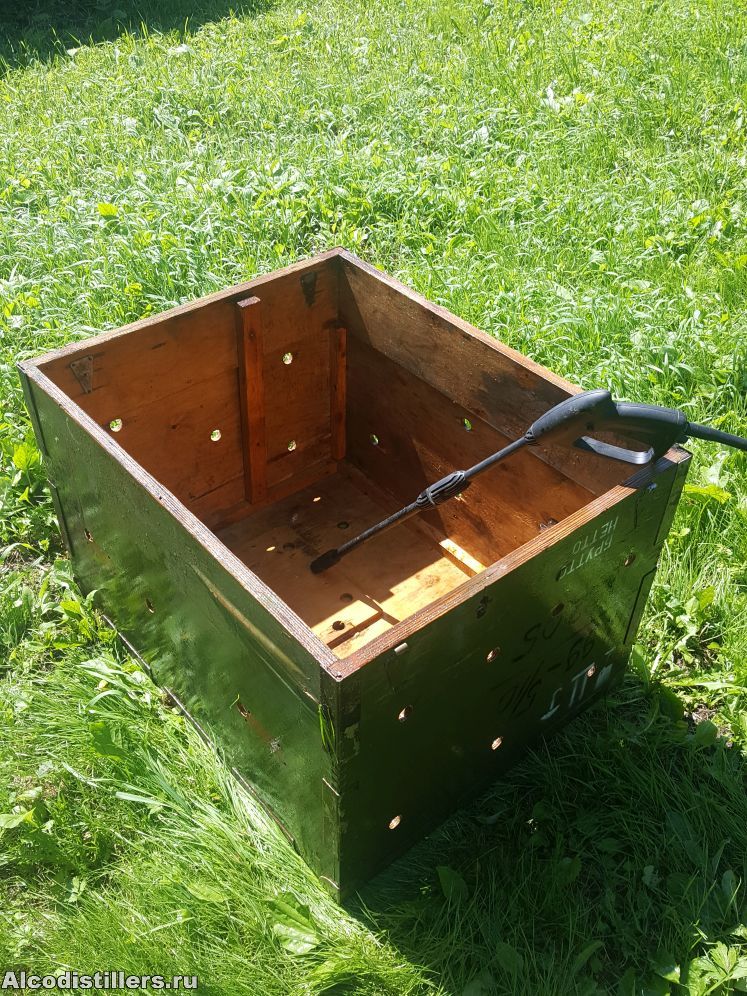

Собрал каркас из бруса, обшил вагонкой снаружи
Нашел в гараже в подвале ящик военный какой-то..
Прежний владелец картошку в нем хранил, оттуда и дырки наверное.
На даче отмыл керхером, думаю под коптилку пустить.
С минватой и фольгой связываться неохота.
Есть мысль изнутри вагонкой осиновой для саун обшить.
Для прогрева думаю попробовать тэн оребренный с обдувом, хотя не знаю, это будет дешевый вариант, но хороший ли, когда в ящике будет постоянно ветер гулять?
Ну в таком плане вот думаю приспособить ящик.
Хотел для хранения бочек, но емкость неудобная, не рациональное размещение бочек получается.

С такой перфорацией и без утепления проблематично наверное будет набрать 100 градусов  *DONT_KNOW*
Re: Оборудование для копчения "на коленке" за полдня
Так дырки заделаем..
