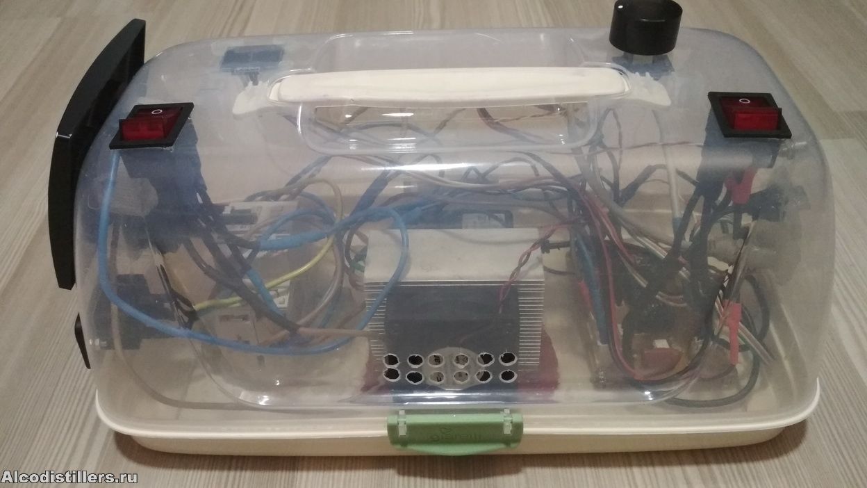

Хлебница v 1.0
Интересный дизайн.
В такую хлебницу прям просятся сенсорные кнопочки на TTP223/TTP224.

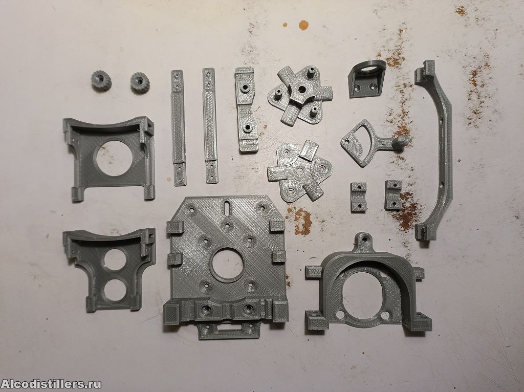

с 3D принтером, всё легко и просто.
И не говори...
Комплект печатных деталей для перистальтического насоса.
Вариант ЛЮКС.

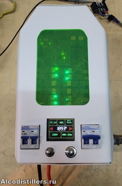

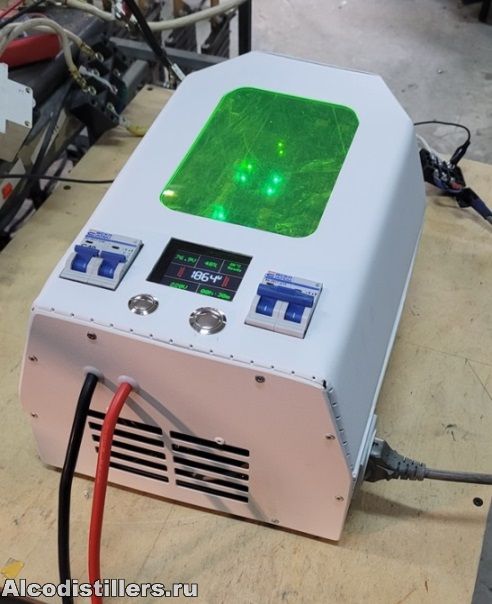

над синусным инвертором
А что за штука-то? ИБП с честным синусом на выходе?
скорее источник резервного питания. Просто есть электробайк с батареей на два с лишним кВтч, почему бы дополнительно с нее не получить бытовые 220В, 50Гц. Да, на выходе настоящий синус.
электробайк
Ух ты!!! Расскажи в соответствующей теме,интересно
ткните носом про темы, а то я только профильные изучаю)
smotors, думаю можно здесь написать...

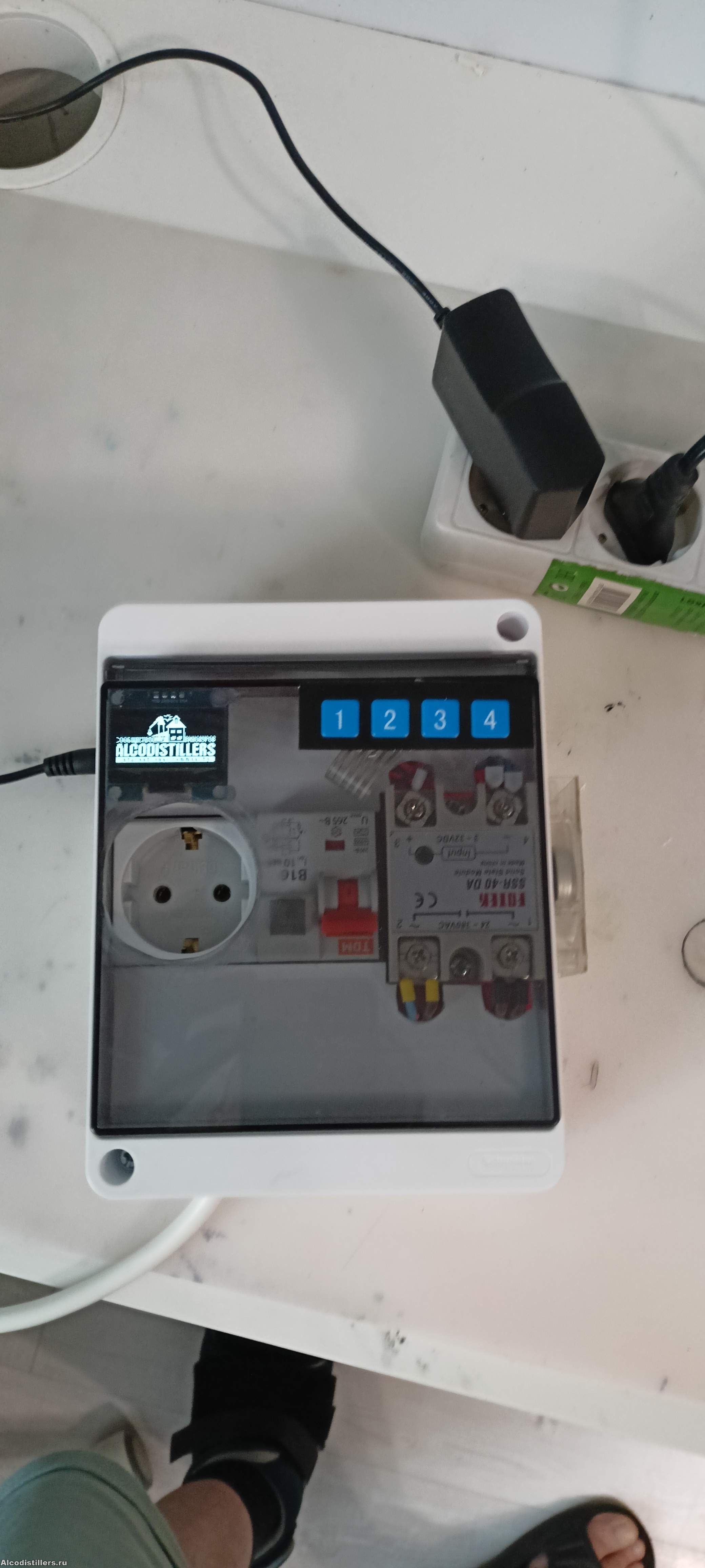

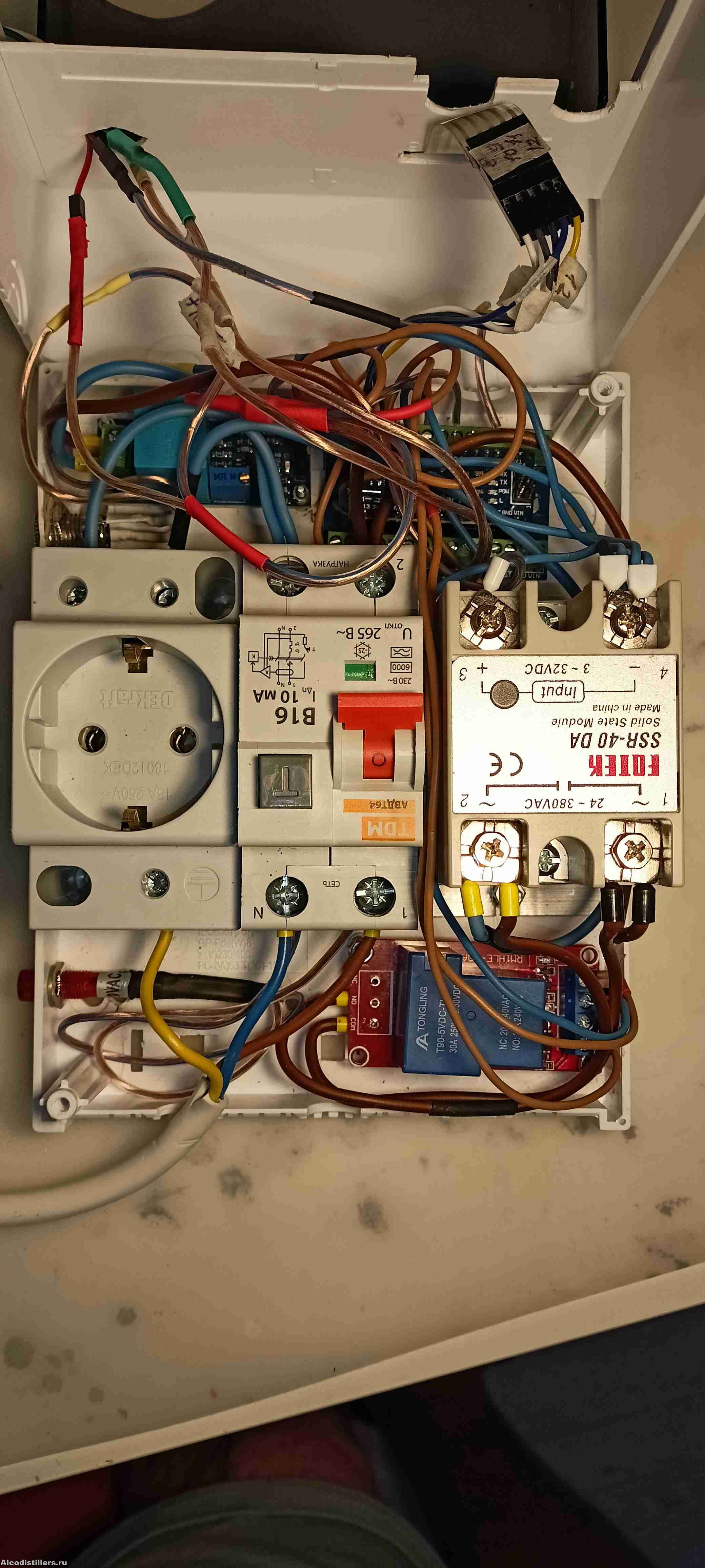

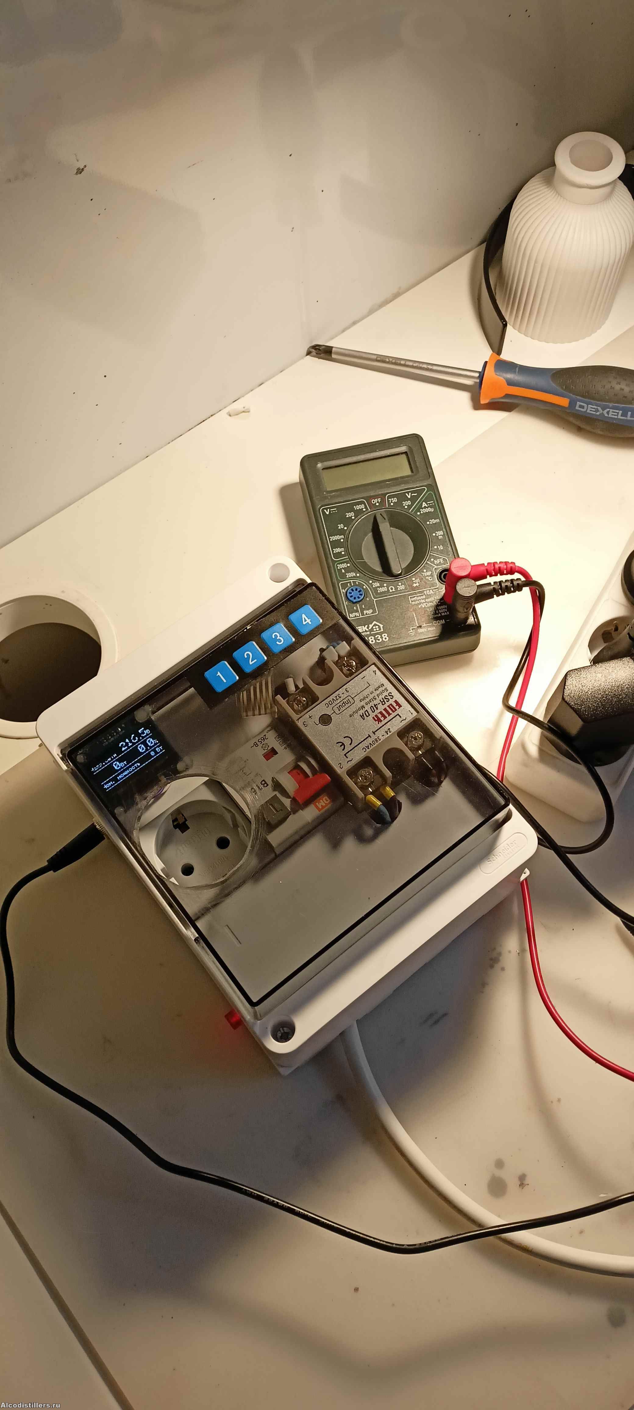

Стабилизатор от JohnJohnov
Простой стабилизированный регулятор мощности ТЭНа из китайских модулей

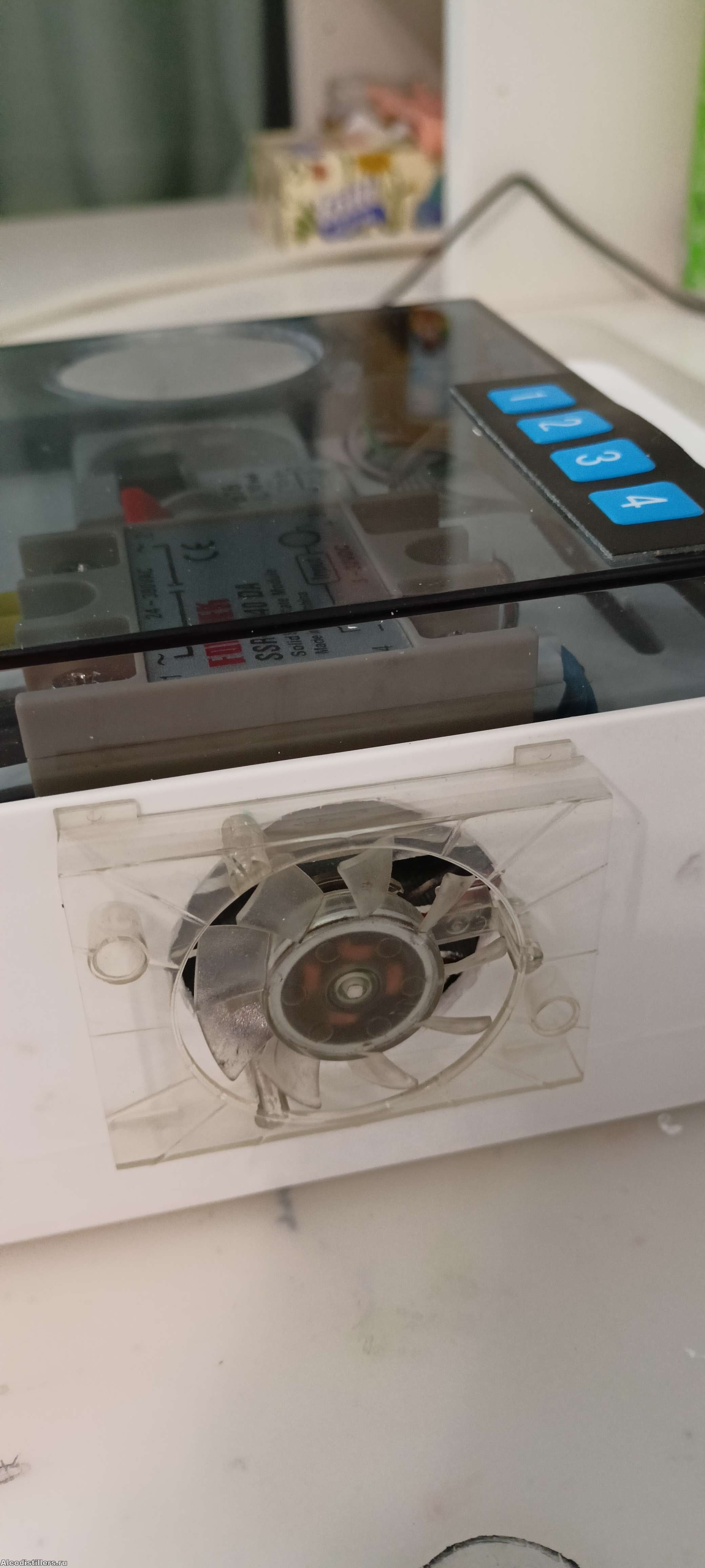

может "вспотеть" без вентиляции ?
Есть "карлсончик" маленький, подкину при необходимости.
Думаю с боку у радиатора или сверху над релюшкой установить?
Релюшка на штатном радиаторе установлена. ТЭН 3кВт.
Не удержался и сразу внедрил, пусть будет
Сильно греется?
А то штатный радиатор на взгляд какой-то хлипенький.
Сильно греется?
Я на этом стабе 2 года рвботал. Радиатор был от сварочника, огромный, грамм 400. Стоял так, что воздух самотеком циркулировал (ребра вертикально). На 3 кВт максимальная температура 39-40С. Правда, у меня не кисайская SSD, а фирменная KSD на 25А.
Так я про штатный радиатор.
На полукилограммовом и так ясно всё холодное будет.
Эквипенисуально. Падение на симисторах что там, что там примерно одинаковое.
А разве оно не зависит от сопротивления перехода? Не экви... крч, это как раз тот случай, когда размер имеет значение
этим можно пренебречь , другое дело что восточные братья бывает сильно завышают цифры по мощности.
