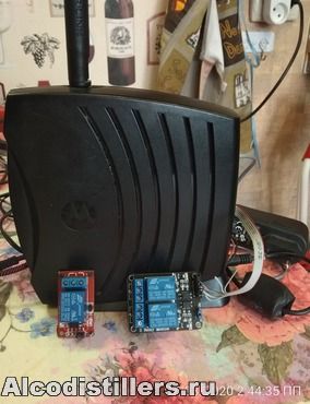

В общем все прошил, запустил.
Работает. Релюшки которые работают при подаче высокого уровня, не пошли. Напряжение 5 в. требуют.
Те, что с низким уровнем- работают без проблем.
Еще раз респект всем причастным.  *DRINK*  *FINGAL*
Буду теперь клапан использовать, а то я уже привык без него.
Та что рыжая релюшка, в отказ пошла.

142 (2020-03-07 15:09:17 отредактировано d.styler)
Николя*DRINK*
То есть этот момент в ремешками нужно в шапку, так как там с панов 3.3в идет всего...
143
Наверно да. С конвертором уровней времени нет пока заняться. Народ сталкнется с проблемой, лучше сразу описать в шапке.
144
Уже вчера столкнулся. Ещё же подумал - может, напруги маловато?
  *THUMBSUP*
145
Хочу попробовать твердотельные релюшки запустить. Они от 3 вольт. Если не выйдет, тогда через оптопару.
Блин, раздавил немножко дисплей, теперь верхние строки кракозябры рисует :)
146
Добавил в описание, но через оптроны вообще нет проблем...

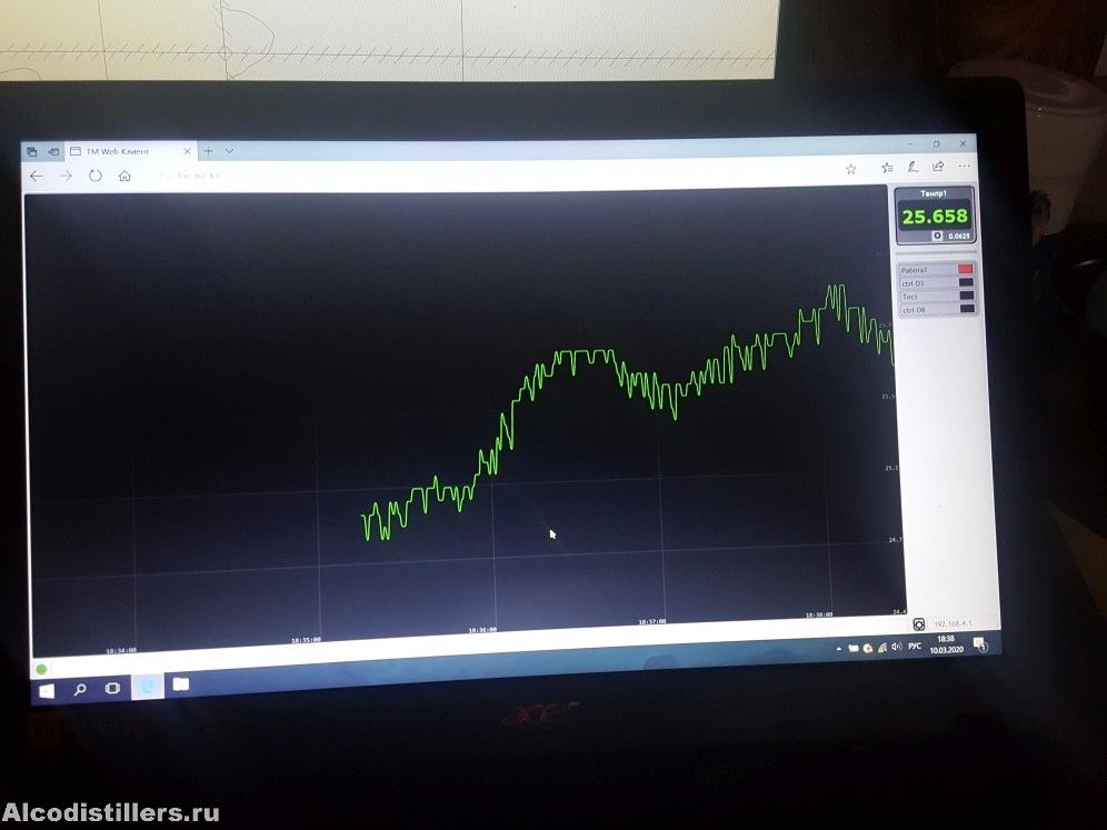

Я тоже решил потестить. Прошил под вин10 без проблем от сюда Как прошить ESP8266 NodeMcu
Прошка тестовая на утверждение, та что крайняя. Под режимом АП работает уже сутки с 4 мя каналами управления, релюхи клацают, графики рисуются.
До этого прошивал стабильной прошей, под ста проработала ночь и заглючила, думаю были проблемы на  сервере.
Собрано все на шильде Димы Васильева.
Графики на лисе под виндой рисует, на айфоне в горизонтальной есть, в вертикальном нет.

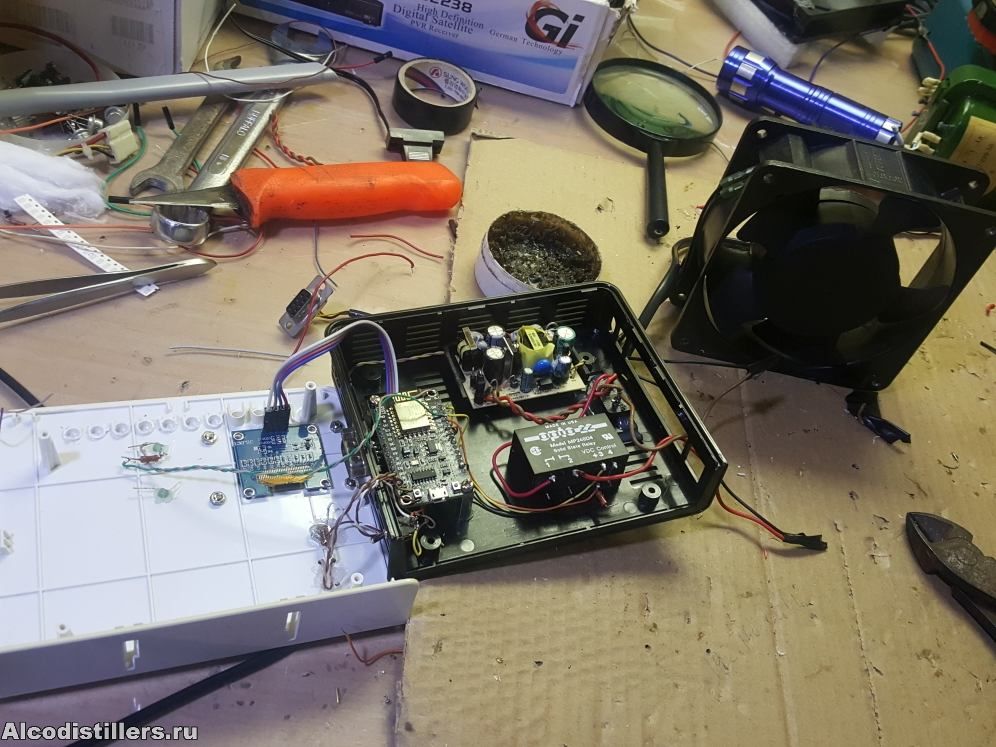

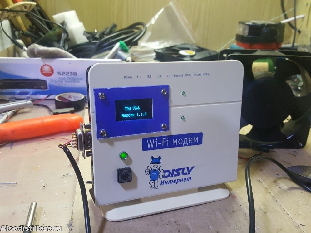

Доброго дня.
Замастырил из подручного. Корпус - ничего нового, от ВиФи роутера :)
БП от телефонной зарядки 5В 1.5А, посадил на термоклей внутрь.
ЕСП-шку запитал на вход Vin.
Все соединения паял, разъем на датчики 9 пин от СОМ порта. Разъем на канал управления 220В еще не нашел, надо в барахле покопаться. Выключатель питания 5 вольт сбоку.
Реле использовал твердотельное 2 штуки MP240D4, 4 ампера на 220 вольт - более чем, если не ТЭН-ами управлять.
Реле управляется напрямую с ЕСП-шки 3.3 вольта. Зачем второе - пока не придумал :) Шоб було..
Кнопку "ресет" вывел на переднюю панель, т.к. при передергивании питания через Vin ЕСП-шка не перезапускается почему-то. И не запускается при включении. Только ресетом. Ну да ладно.
Так-же на панель вывел два светодиода - индикация работы двух каналов.
При монтаже чуть раздавил дисплей, верхние строки не кажут :) Поменяем.
Гоняю пока в АР, т.к. СТА затруднительно через спутник, связь часто рвется. Дома займусь этим режимом, хотя он мне без особой надобности.
Так как датчик всего один, не уверен, что он нормальный, иногда температура резко скачет вниз до минуса.

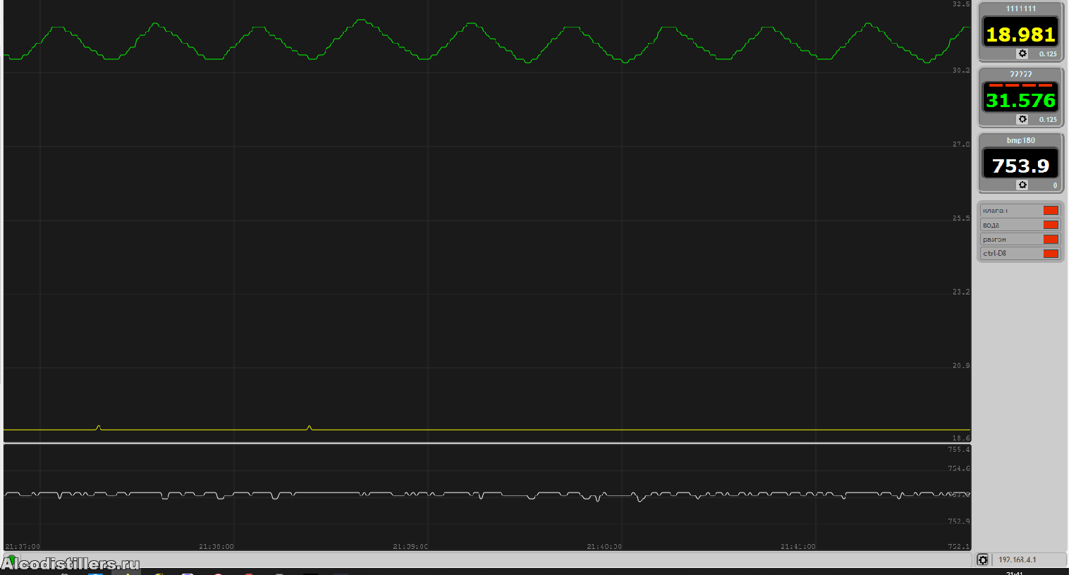

И еще.. вот не нравится мне такая пила, как на графике.
Ну переставляю разрядность на 0.125, пила все равно остается. Может тоже проблема в датчике?
Как понимаю, разрядность показаний 3 знака после запятой, и это не уменьшить?

158
пила
Возможно датчик глючный.
159
Да вот жеж.. в наличии только один. Вроде два с собой брал.. а может показалось..
160
bubble-gum, а прошивка то не самая последня....  *PARDON*
