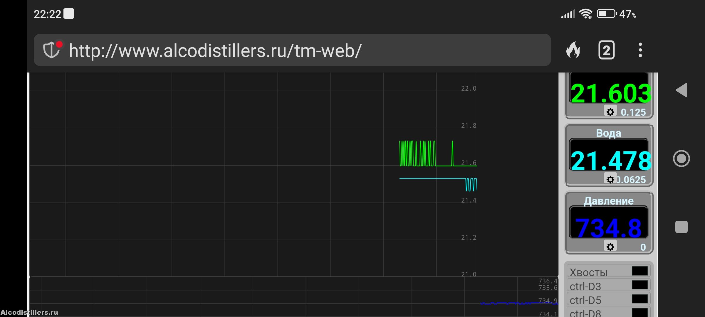

Вечер добрый, использовал несколько браузеров которые не прописывают Https, у всех без исключения такая картинка

Самые новые версии браузеров навесили дополнительные фишки по шифрованию. Чтобы TMWEB работал корректно, необходимо сделать
На примере гуглохрома...
1 Перейти по адресу  chrome://net-internals/#hsts
В нижнем поле в разделе Delete domain security policies  ввести в поле домен alcodistillers.ru и нажать кнопку delete
Таким образом мы дадим добро на прохождение пакетов через сокеты.
2 Перейти по адресу а chrome://flags
На странице настройки в поиске вводим -private network И отключаем на выпадающей кнопке  -  Disabled см. изображение
Все... после этого пакеты в железку проходят и все работает...

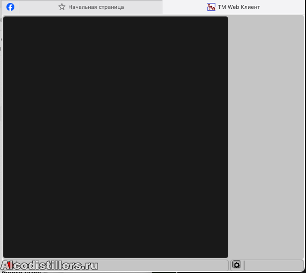

Что-то не срастается. Перевёл в режим STA, теперь во всех браузерах у меня так - ни датчиков, ни графиков

TorAllex,   надо бы поподробней про версии браузеров и их настройки показать.
Скрин не полный, не видно адресной строки по какому протоколу пошло.
пс. Настройки ip железки в локальной сети правильно установлены?
1 209 (2024-04-07 16:11:20 отредактировано TorAllex)
надо бы поподробней
1. Яндекс браузер - Версия 24.1.4.823 (64-bit), настройки по инструкции TM WEB универсальная WI-FI автоматика своими руками сделаны
2. Safari - Версия 17.4 (18618.1.15.111.5, 18618), настройки не трогал
3. FireFox - Версия 124.0.2 (64-разрядный), настройки не трогал
Соединение по https, ip в локалке правильный - на страничку http://192.168.1.188/test заходит без вопросов

  Нужно зайти по http  https://www.alcodistillers.ru/tm-web/   чтобы работало... браузеры кстати после обновления часто сбрасывают настройки.... ну или в конце-концов просто другой браузер поставить, их много разных
Собственно, там и наблюдается приведённая выше картина - нет датчиков. В режиме АР всё в порядке.
По итогу на сегодня с проблемой справился только portable chromium.
В процессе судорожных ковыряний я что-то нарушил в цепи датчиков, но с этим проще.
