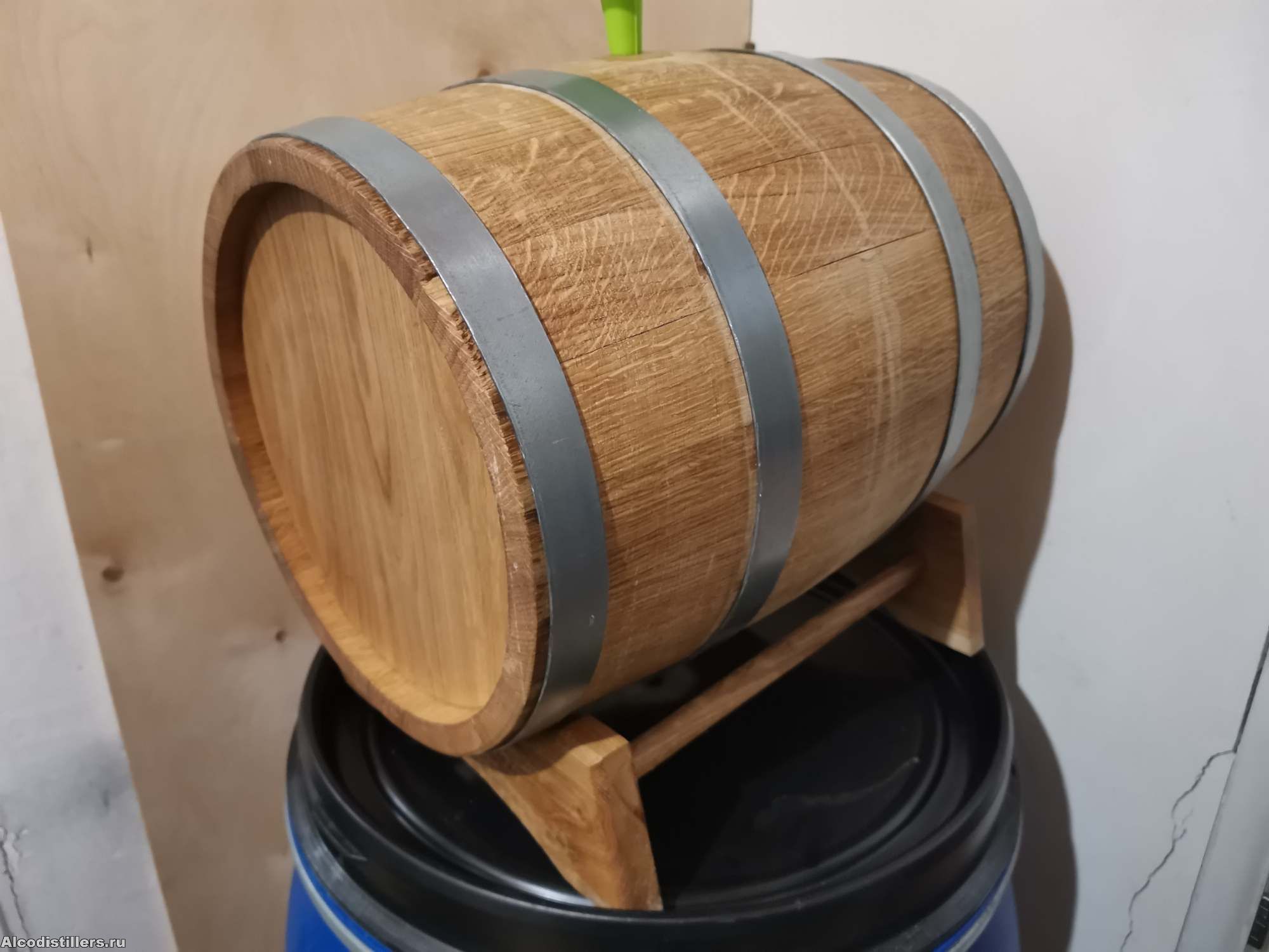

Приобрёл по объявлению бочку 25 л с бесплатной доставкой. Бочка из Воронежа, Шипов лес. И что-то я стормозил, забыл обручи подбить. Завощил без фанатизма, ополоснул кипятком, залил водой, а она бежит. По уторам все сухо, а вот в середине между клепок сочилась. Два дня бежала, сердце моё не выдержало, слил воду, оставил без воды. Через 2-е суток подбил средние обручи, подвинулись миллиметров на 5. Залил воду - красота, все сухо. Запах отличается от кавказского. Нет кислинки. ![]()

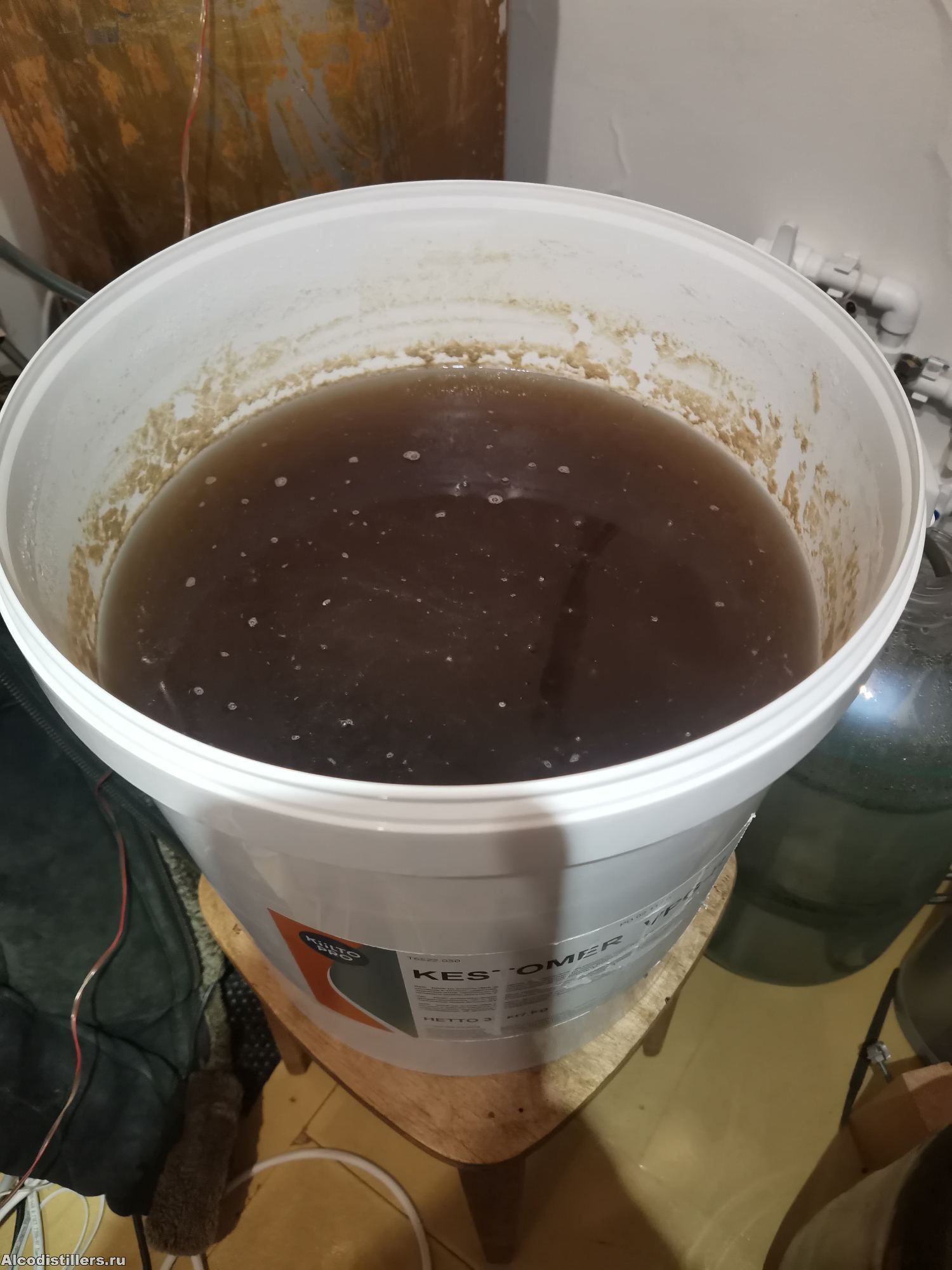

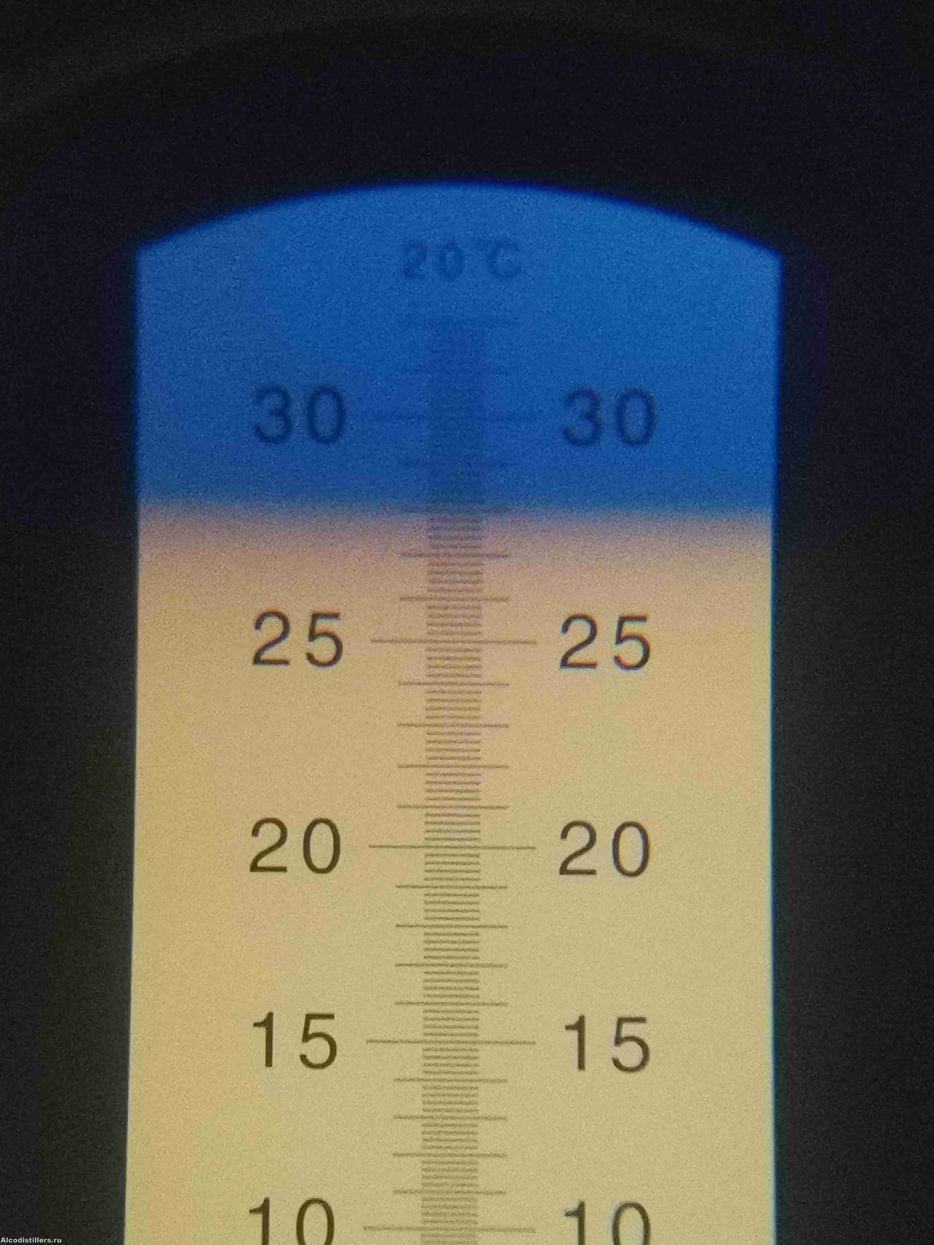

Чиллером остудил до 25°С. Была уже ночь, не измерил плотность - рано вставать. Дрожжи не регидрировал, рассыпал по поверхности. Дрожжи пивные "Belgian abbey" M47. Вечером приехав домой замерил.![]()
по описанию редуцирующих сахаров - 73%. Добавив 25 л воды должен был получить в районе 20%, может быть цветность вносит погрешность, измеряю рефрактометром. Дрожжи толерантны до 8% спирта, поэтому когда закончится основное брожение, добавлю спиртовые. Запах при брожении своеобразный, очень приятный.
14*0,73=10,22кг моносахаров
Это для получения дополнительного аромата?
Не, это я на всякий случай, вдруг декстринов много осталось, вроде как для пива концентрат.
14*0,73=10,22кг
Блин точно, °Bx это ж вес/вес, тогда получается 10.22*100÷(25+14)=26.21 °Bx более похоже на правду. Значит нужно добавить ещё 10 кг воды. Спасибо!

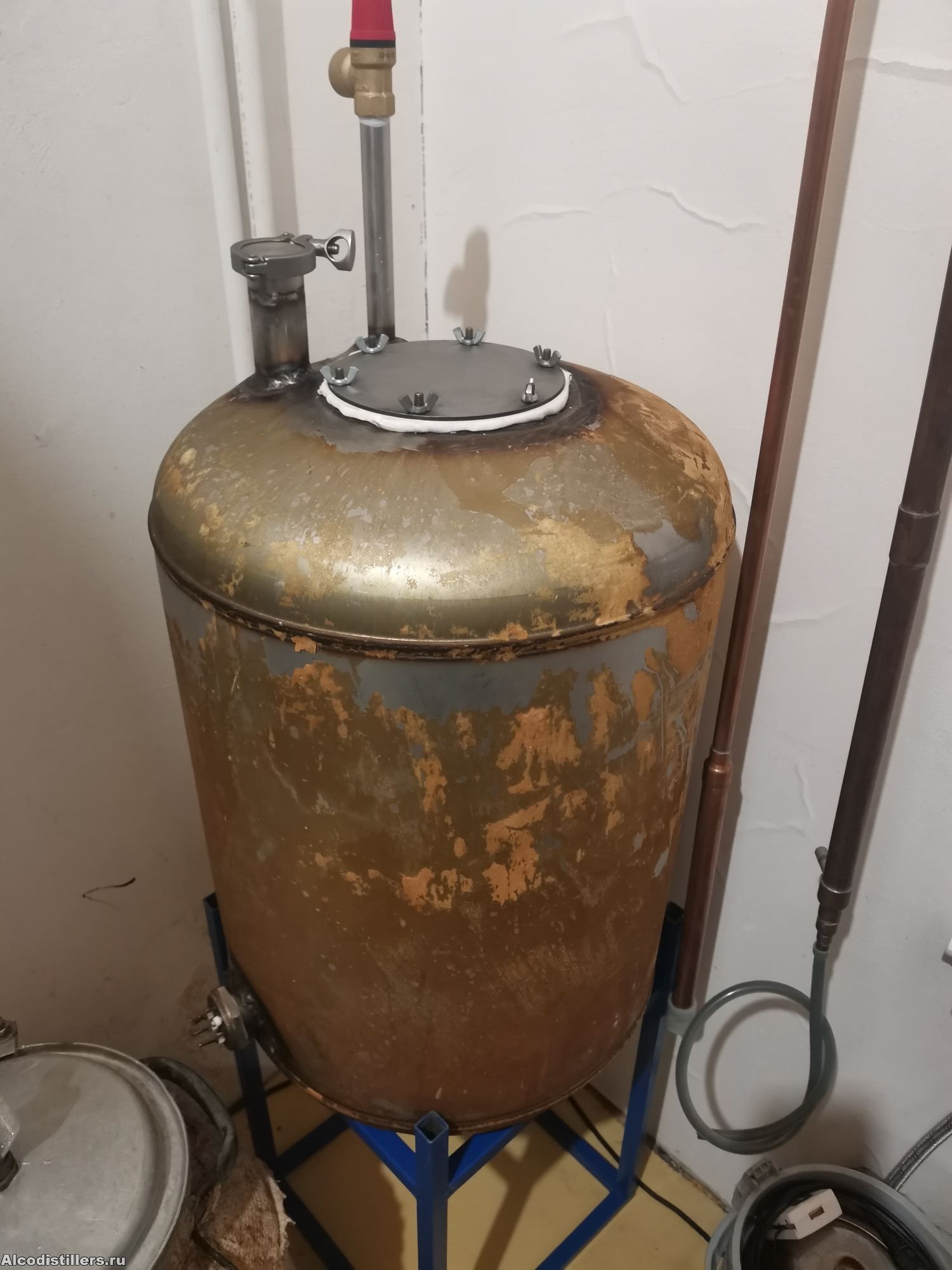

Сделал себе куб для браги большего объема. Был на 25 литров, и чтобы провести ректификацию на 30-ти литровом кубе, приходилось дистиллировать брагу 2 раза. Нашел по объявлению потекший водонагреватель (бак из нержавейки), хотел на 50 л, попался на 80 за 1 т.р. Потроха снял и продал за 500р. Далее купил обрезок листа нержавейки толщиной 3мм, размером ~0.5х0.5 м, на лазере за 500 р вырезали 6 элементов, 3 фланца и 3 крышки (прозапас). Фланец внутренним диаметром 130 мм, моя рука проходит, чтобы дотянуться до тэна, если вдруг подгорит чего. К фланцу прихватил 6 болтов М6 из нержавейки. Заказал барашки на али.
Так как куб чисто под брагу, с неснижаемым остатком не стал заморачиваться, муфту под блочный тэн решил приварить на ровную часть бака. Остаток получился литров 15.

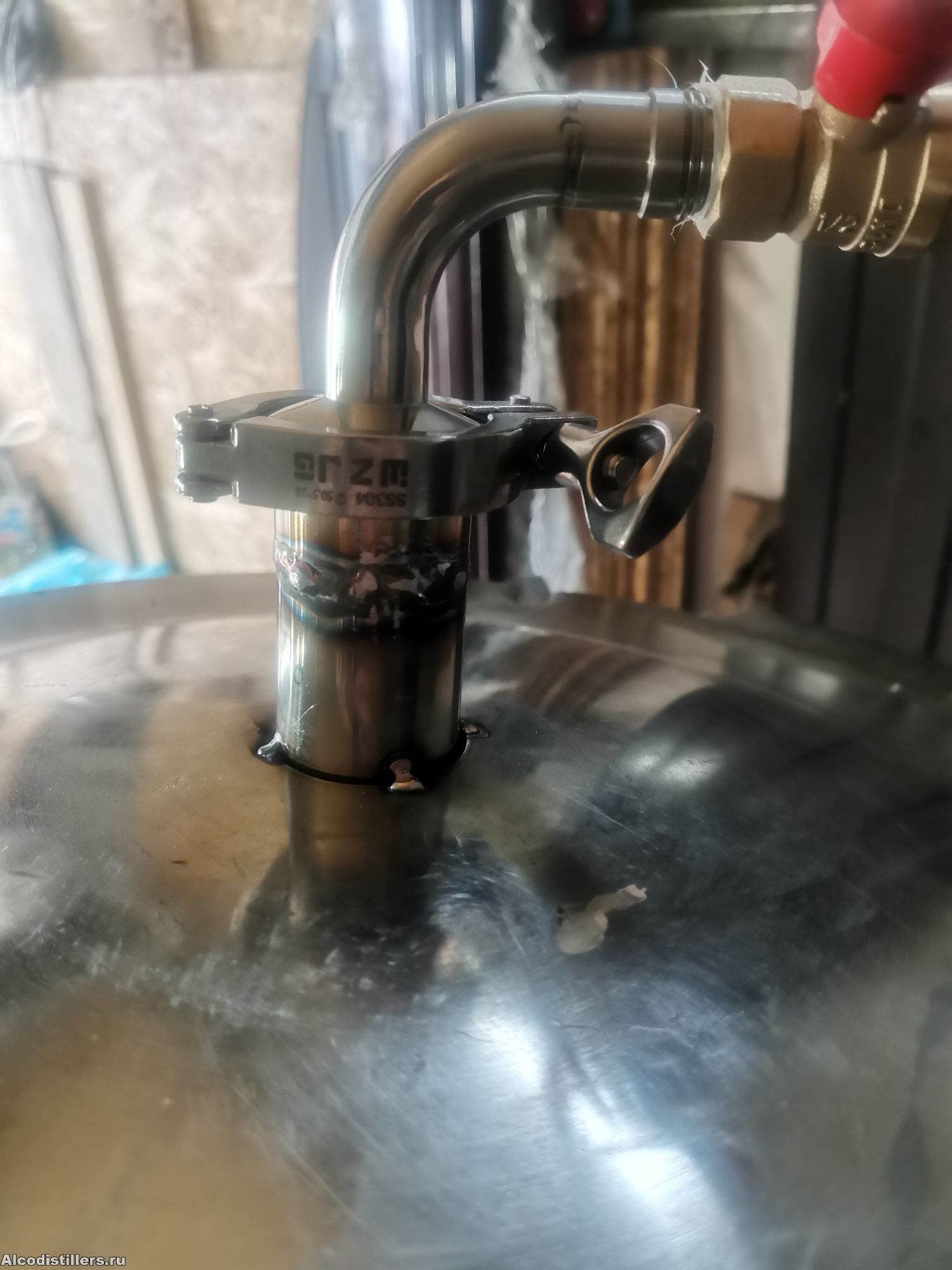

Одну заводскую трубку оставил под предохранительный клапан (1.5 bar), вторую срезал и высверлил под приварку 38 мм трубы и клампа.
На месте расположения старого тэна вырезал отверстие под фланец.![]()
Все это дело сварил, ну как сварил, громко сказано
Из трубки сделал гильзу под датчик температуры. Врезал рядом с тэном.
Снизу вварил ниппель на 1/2 под кран для слива.
Все это дело опрессовал на 1.5 bar.

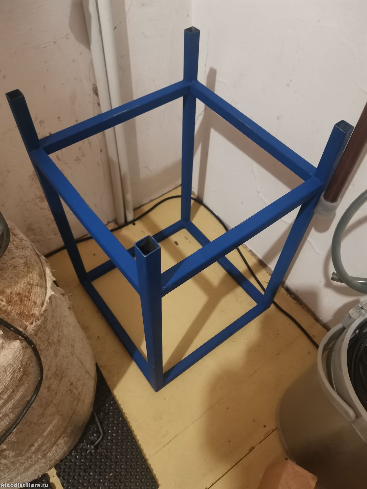

Сварил подставку под куб.![]()
С утеплением пока не определился, смущают торосферические торцы бака, утепляю пледом на время дистилляции.
Как-то так:![]()

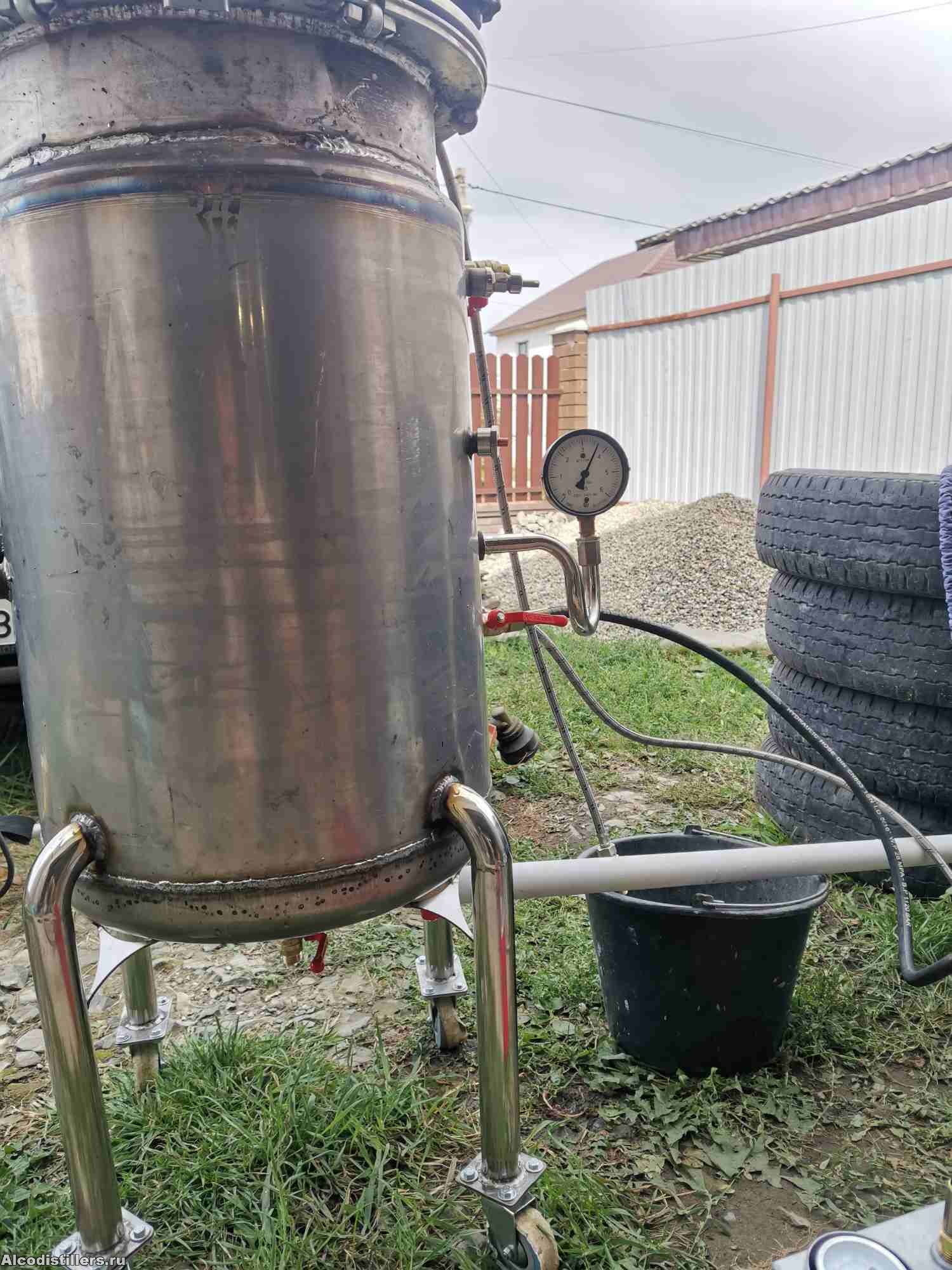

И так, пвк.
Донор - стерилизатор вк-75.
Для справки, толщина метала внутренней колбы - 3мм, рубашки - 2мм, крышки 10мм.
Наружный корпус выбросил.
ТЭНы решил оставить родные.
Слив из камеры оставил тоже родной, 1/2.

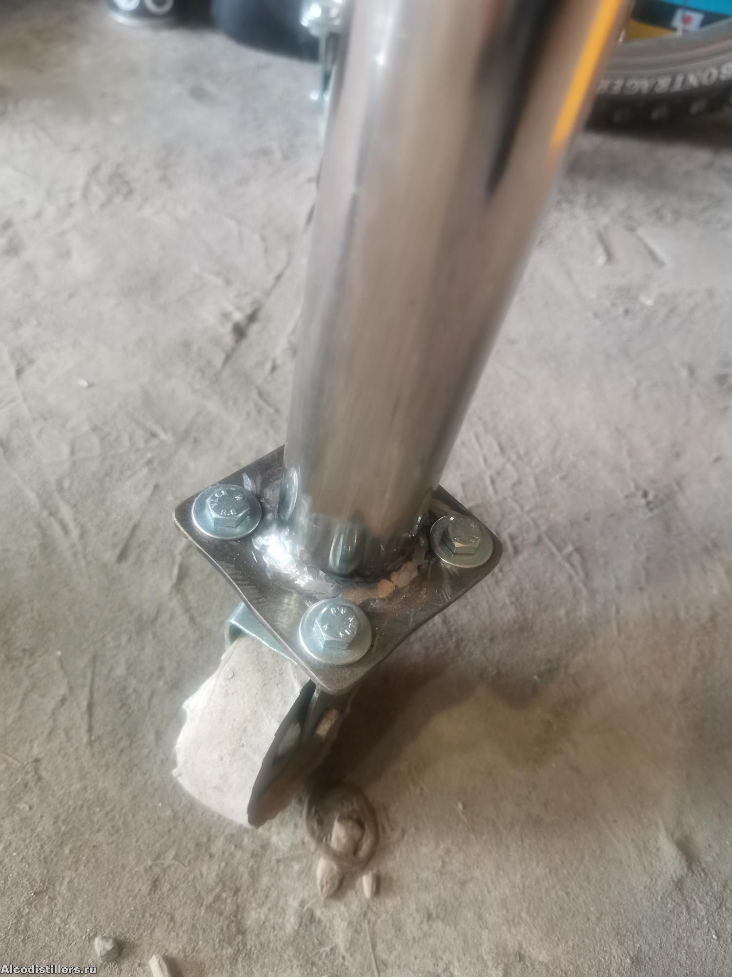

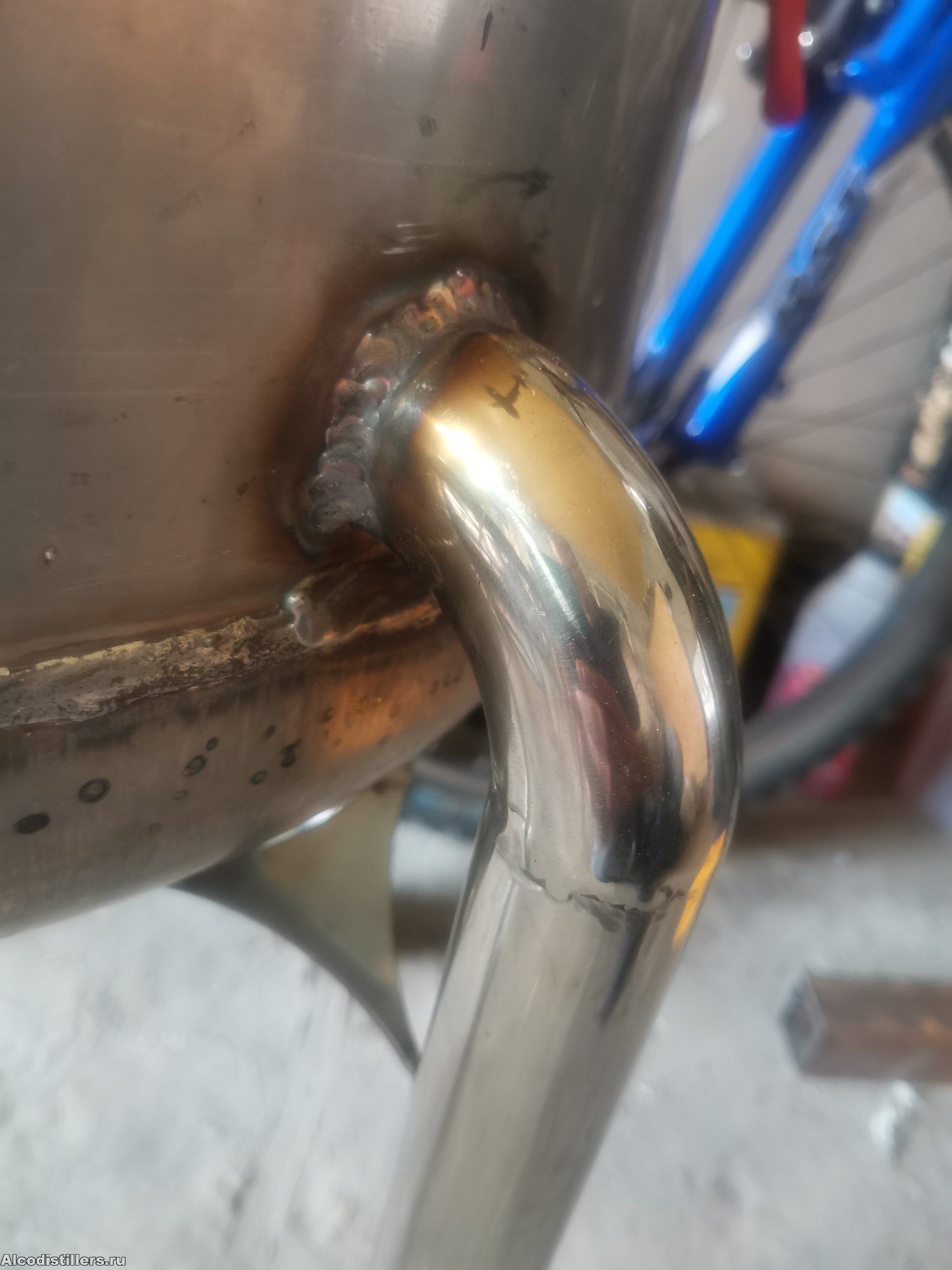

Приварил ножки из 38мм трубы через отводы, снизу пластины, а к ним болтами колеса. ![]()

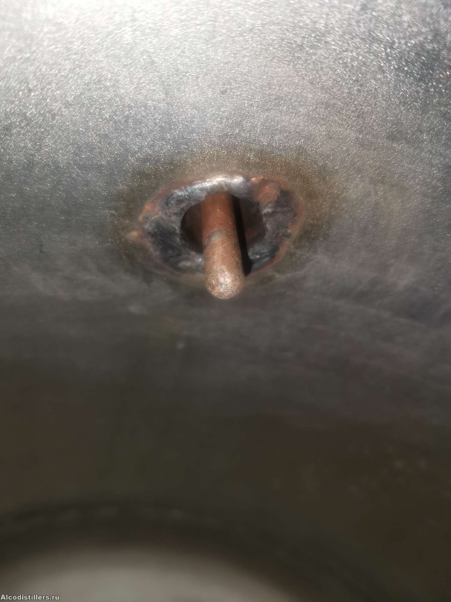

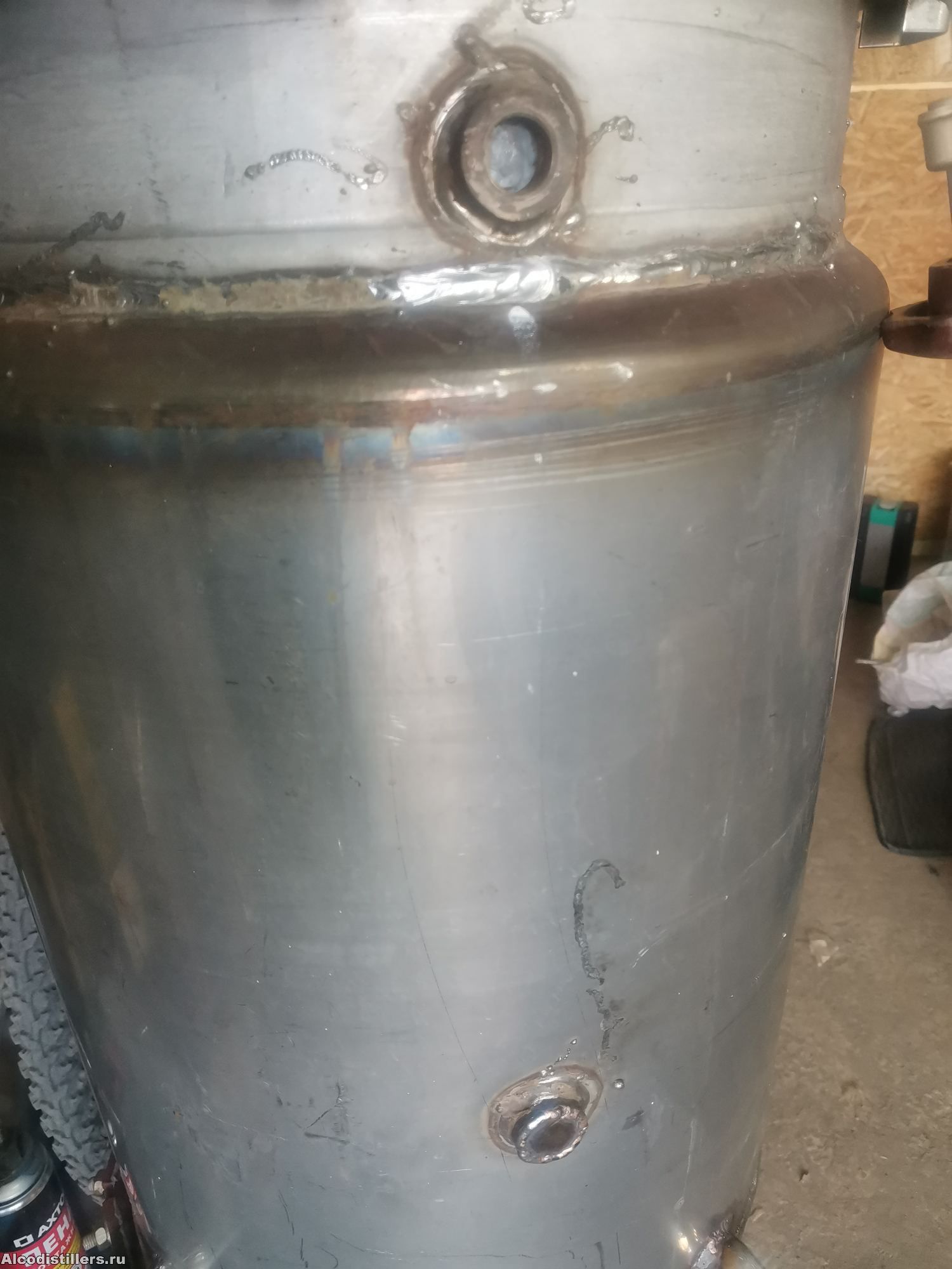

Просверлил сквозное отверстие под датчик температуры в кубе. Вварил нипель 1/2.![]()

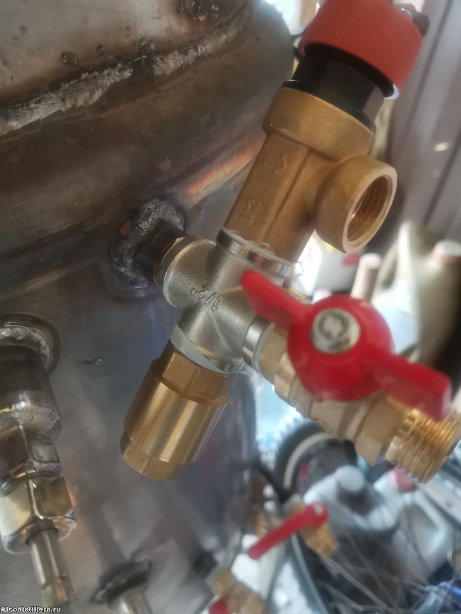

Вверху рубашки ниппель под предохранительный клапан, обратный клапан и кран для слива с рубашки во время охлаждения.![]()

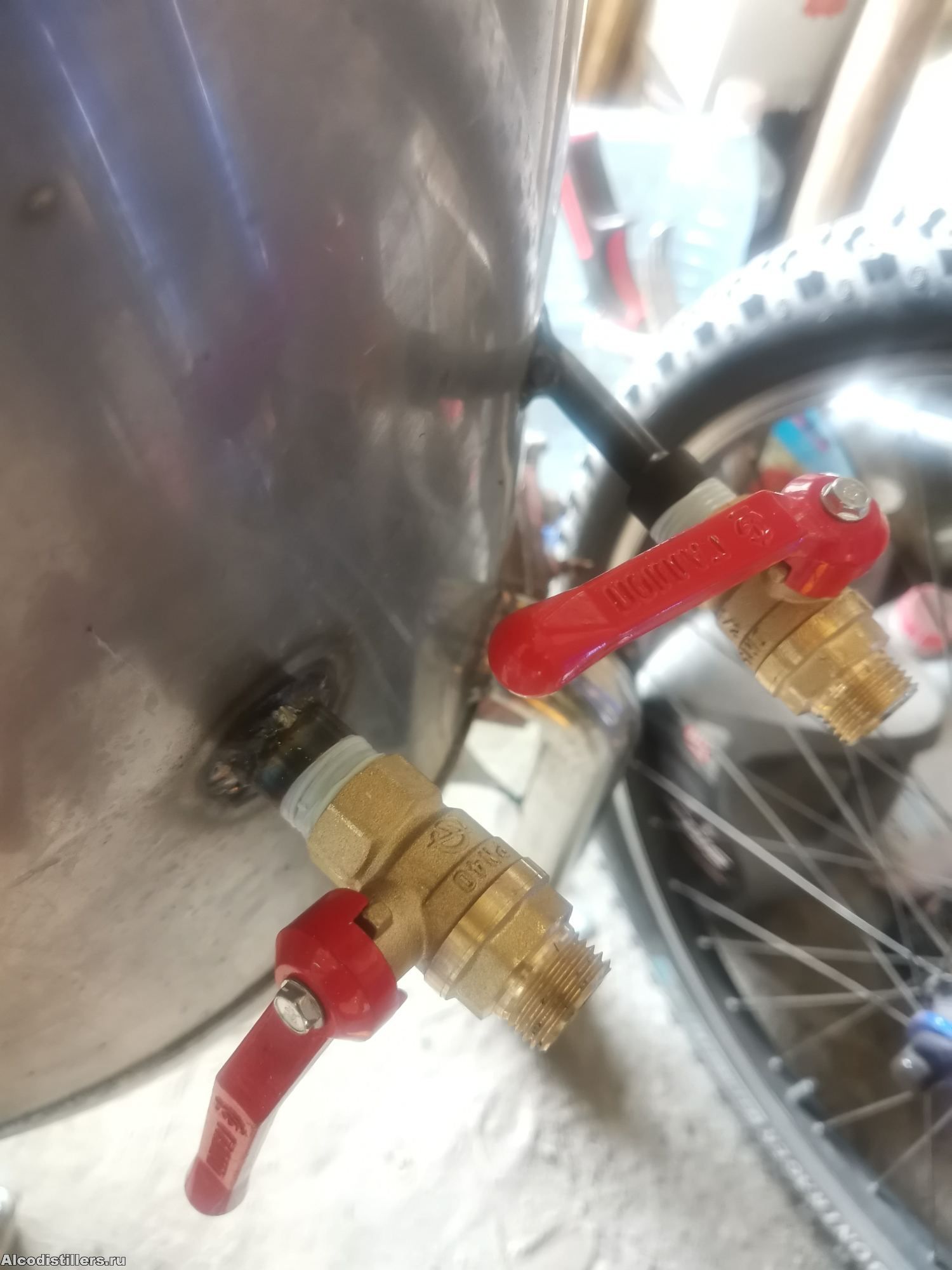

В районе шва днища внутренней колбы вварил ниппель для крана уровня и для подачи воды. Вход для подачи воды вварил под углом, чтобы при охлаждении создавался водоворот вокруг внутренней колбы.
Снизу к Г-образному выходу на водоуказательную колонку приварил ниппель 1/2, т.к. резьба родная метрическая. Будет слив с рубашки.![]()

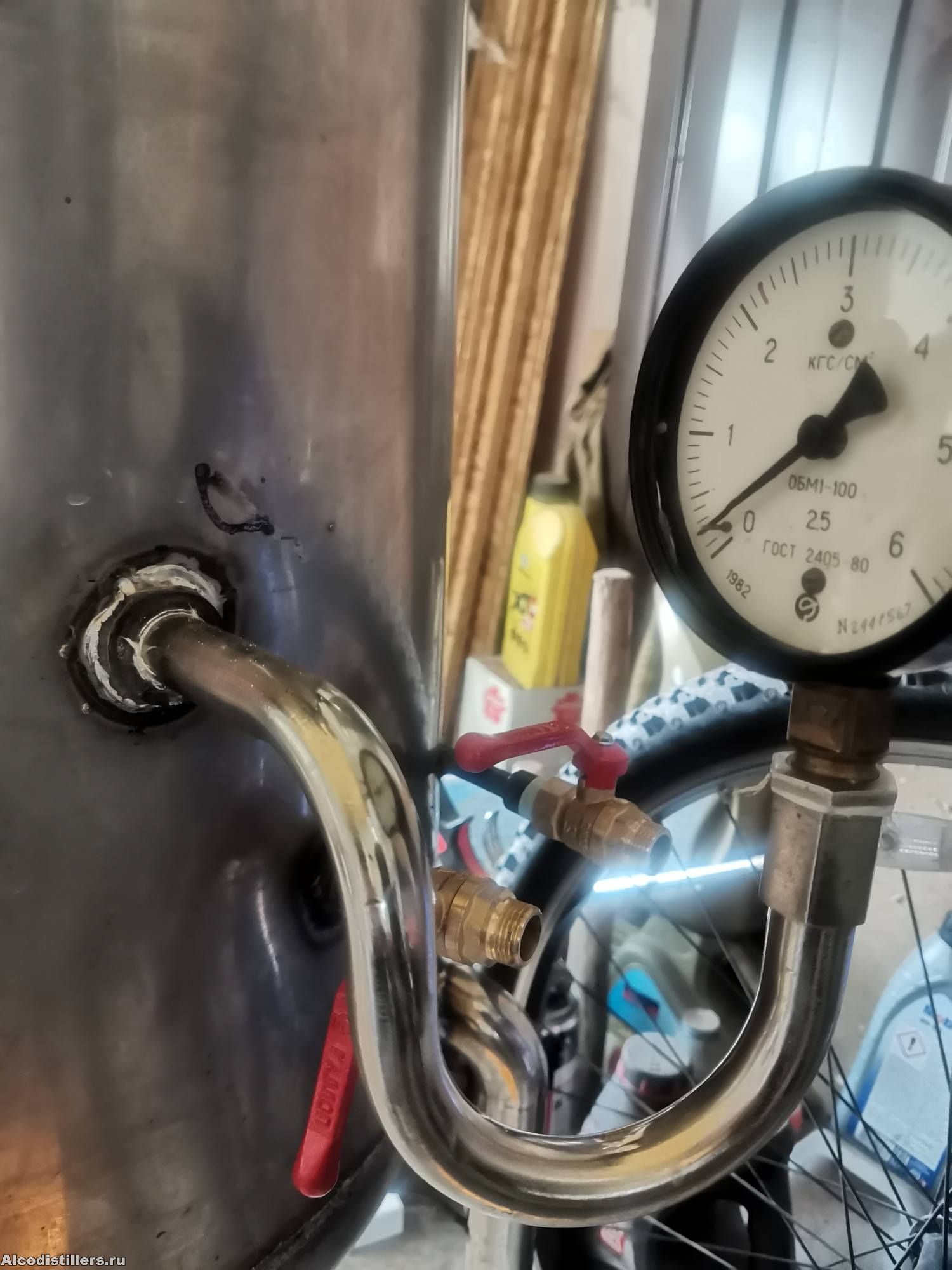

Заварил родные выходы для манометров (их 2, в рубашке и камере)![]()
В верхний выход для родной водоуказательной колонки ввернул родной же манометр камеры.![]()

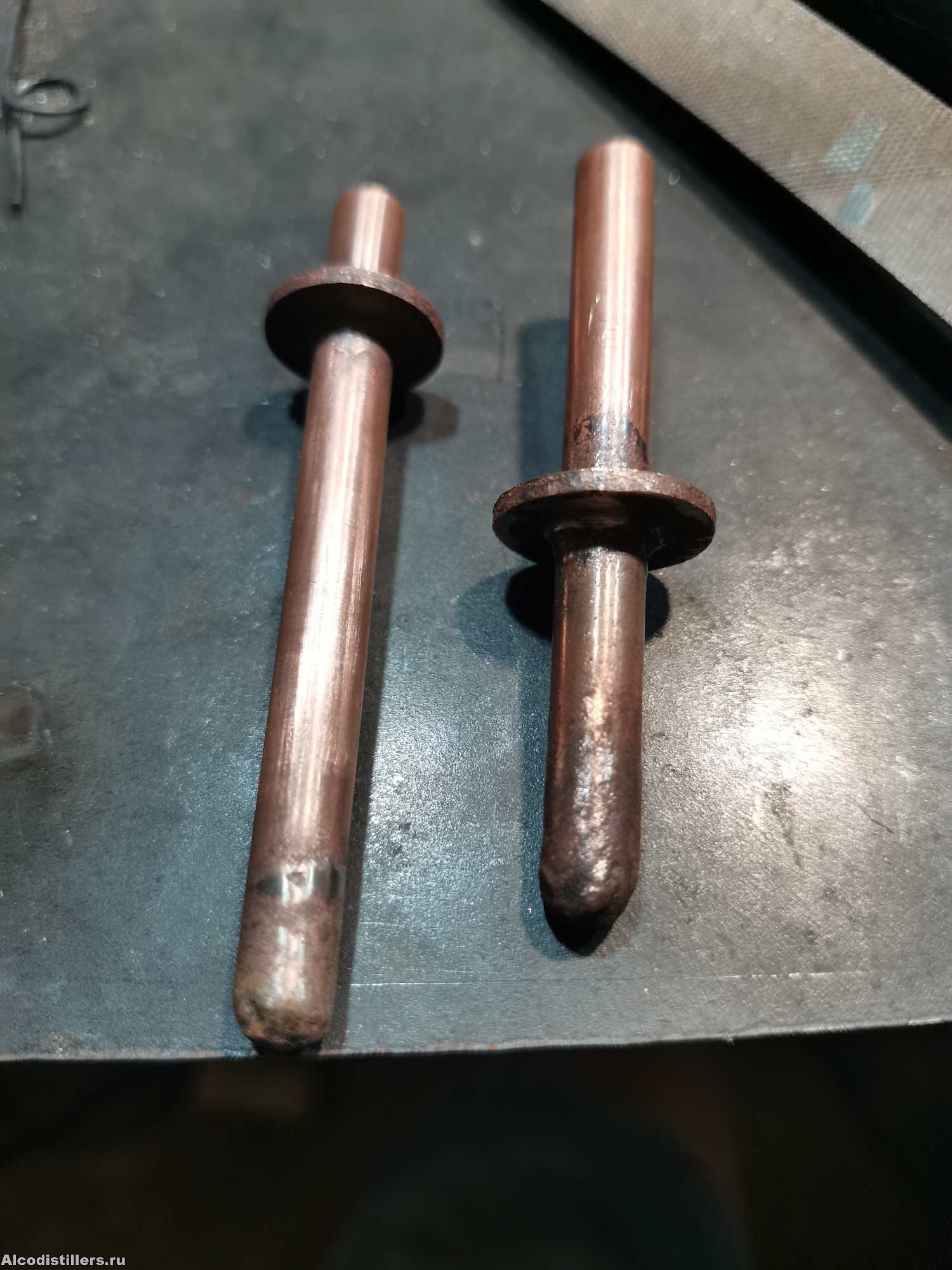

Изготовил гильзы для датчиков температуры, выбрал медь. Паял твёрдым припоем. Поставил через фторопластовые прокладки, один в куб , второй в рубашку на место родного датчика уровня воды.![]()
В крышке на плазморезе прожгли отверстие под трубу. Вварил трубу с клампом.![]()

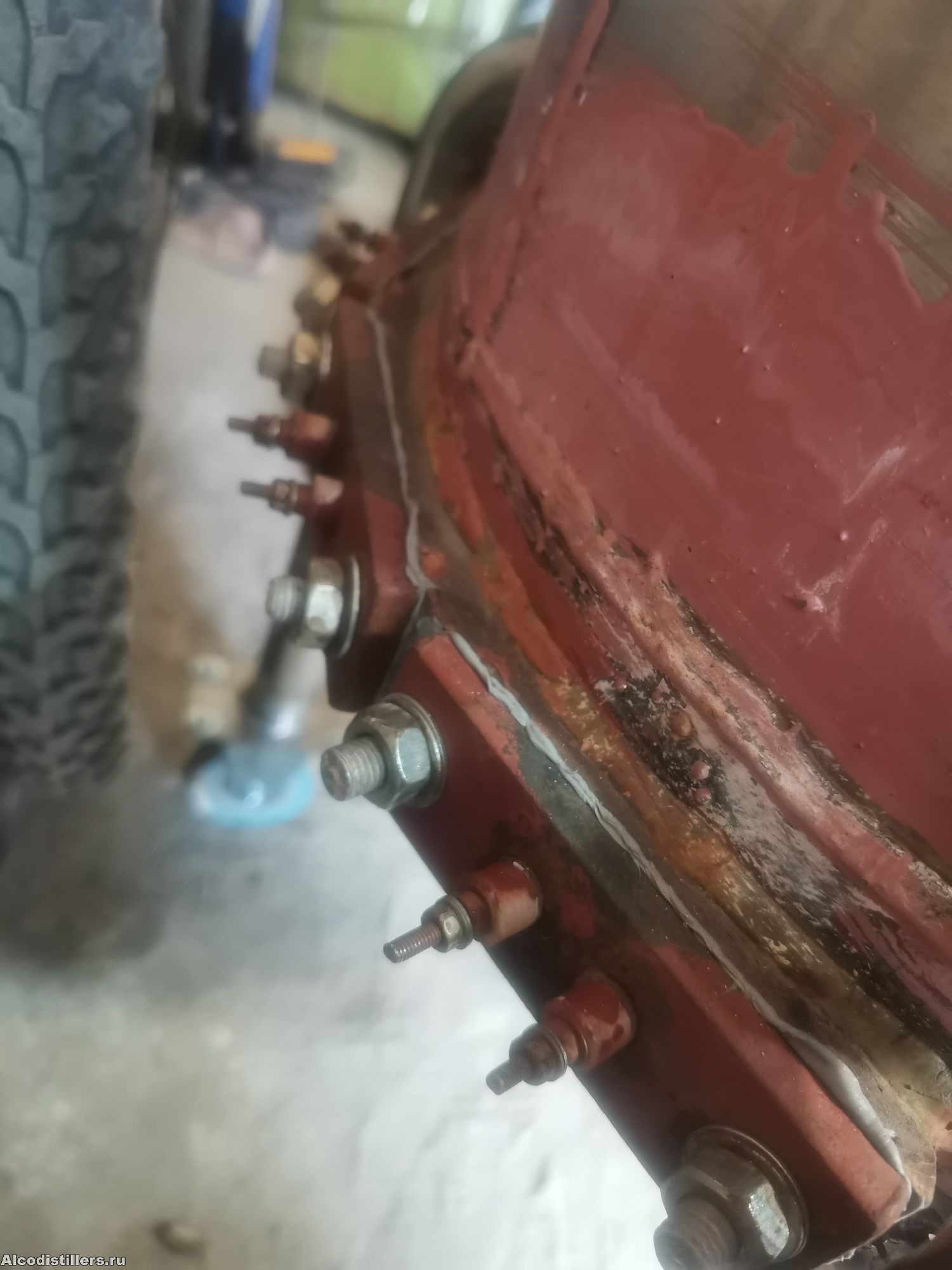

Опрессовка:
3.2 bar рубашка![]()
Выявлено 2 свища, один с завода, второй мой.
Строим дальше, продолжение следует...

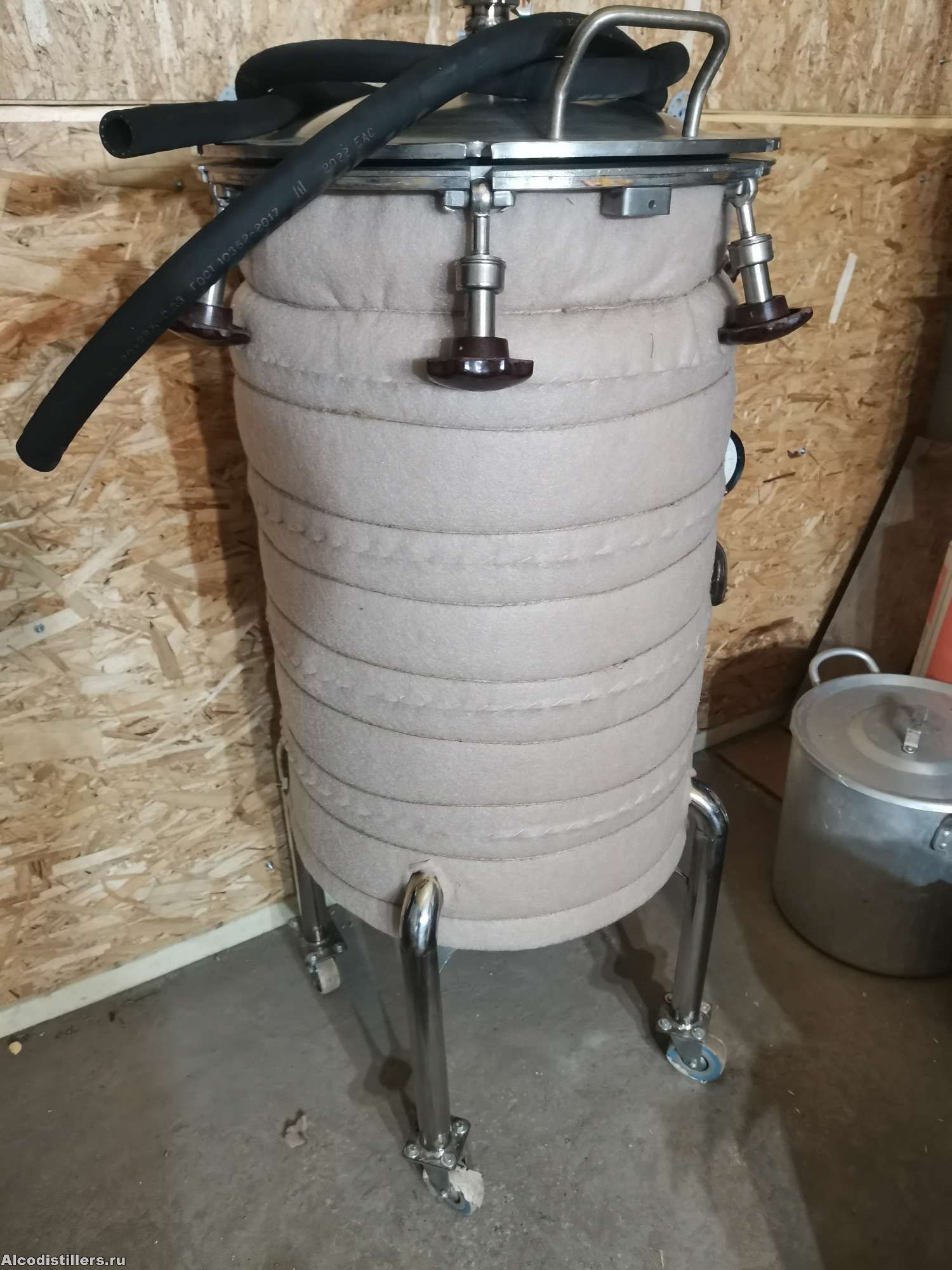

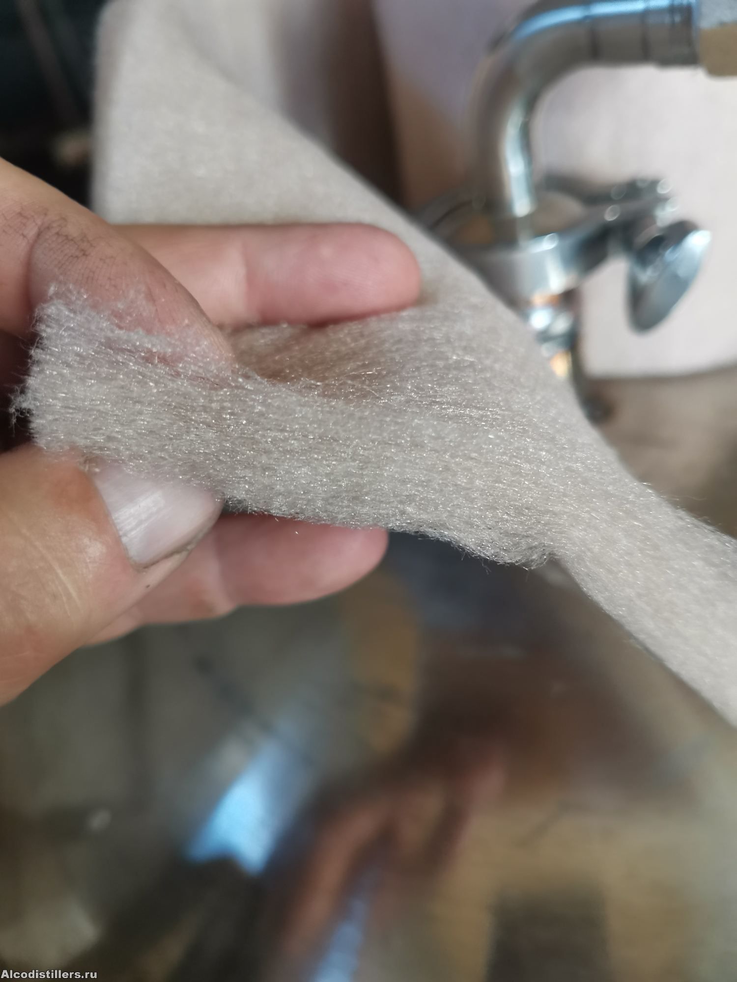

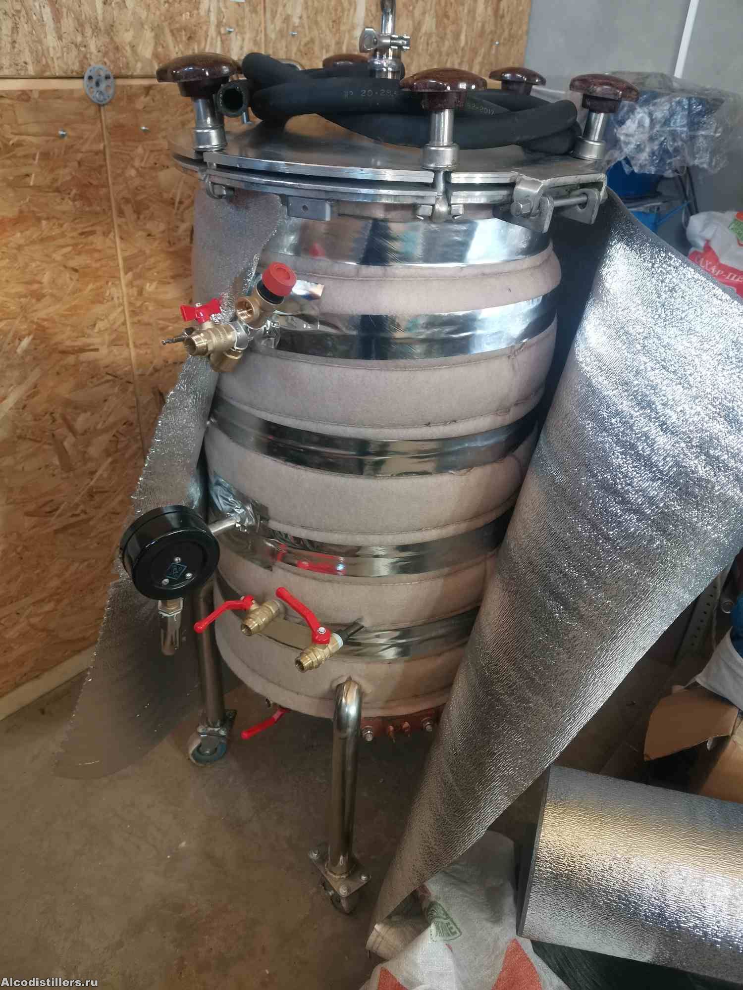

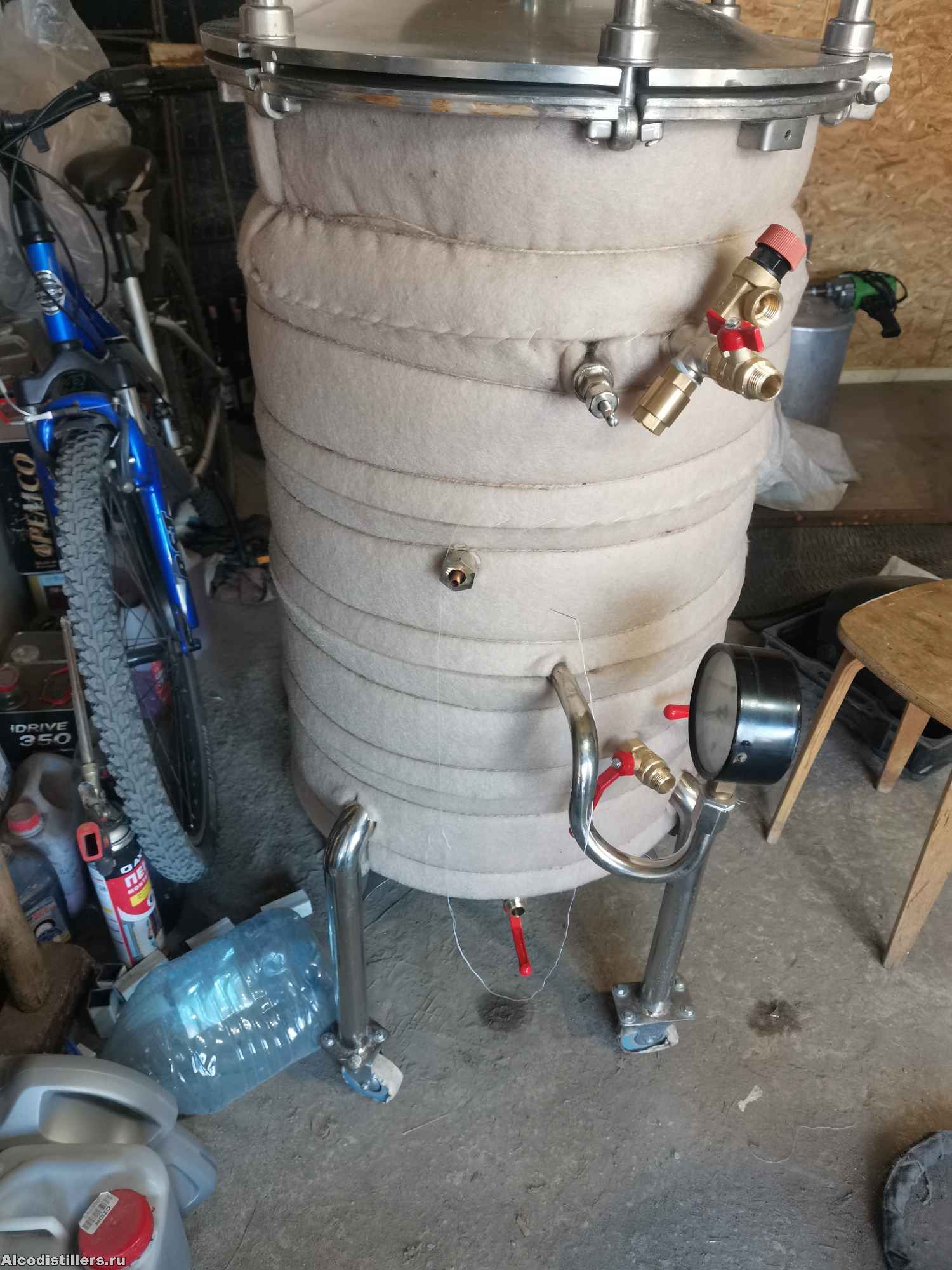

Утеплил пвк. Первый слой межвенцовый утеплитель шириной 15 см, какая-то то-ли вата, то-ли ещё чего, пушистая и сжимается хорошо. ![]()
Обмотал кольцами в 1 слой, прихватил шпагатом.![]()
Кольца сшил ниткой большими стежками для исключения щелей, сверху шва метилизированый скотч.![]()
Далее вспененный полиэтилен 3 мм, 1 слой фольгой внутрь, второй фольга наружу.![]()
Задействовал 2 тэна. Тэны сопротивлением 24 Ом. Получилось примерно 4 кВт. Воды в рубашке по уровень вошло 25 л, многовато.
Провел испытания, в качестве пвк. Перегнал рисовую брагу, литров 50. Нагрев на 2 тэнах до первых капель часа 1.5 (не точно, забыл записать время старта)![]()
