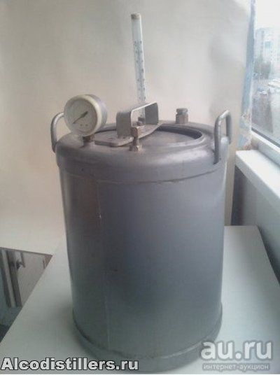

    Куб. Опять повезло. У родителей в кладовой был обнаружен автоклав АДК-1М.

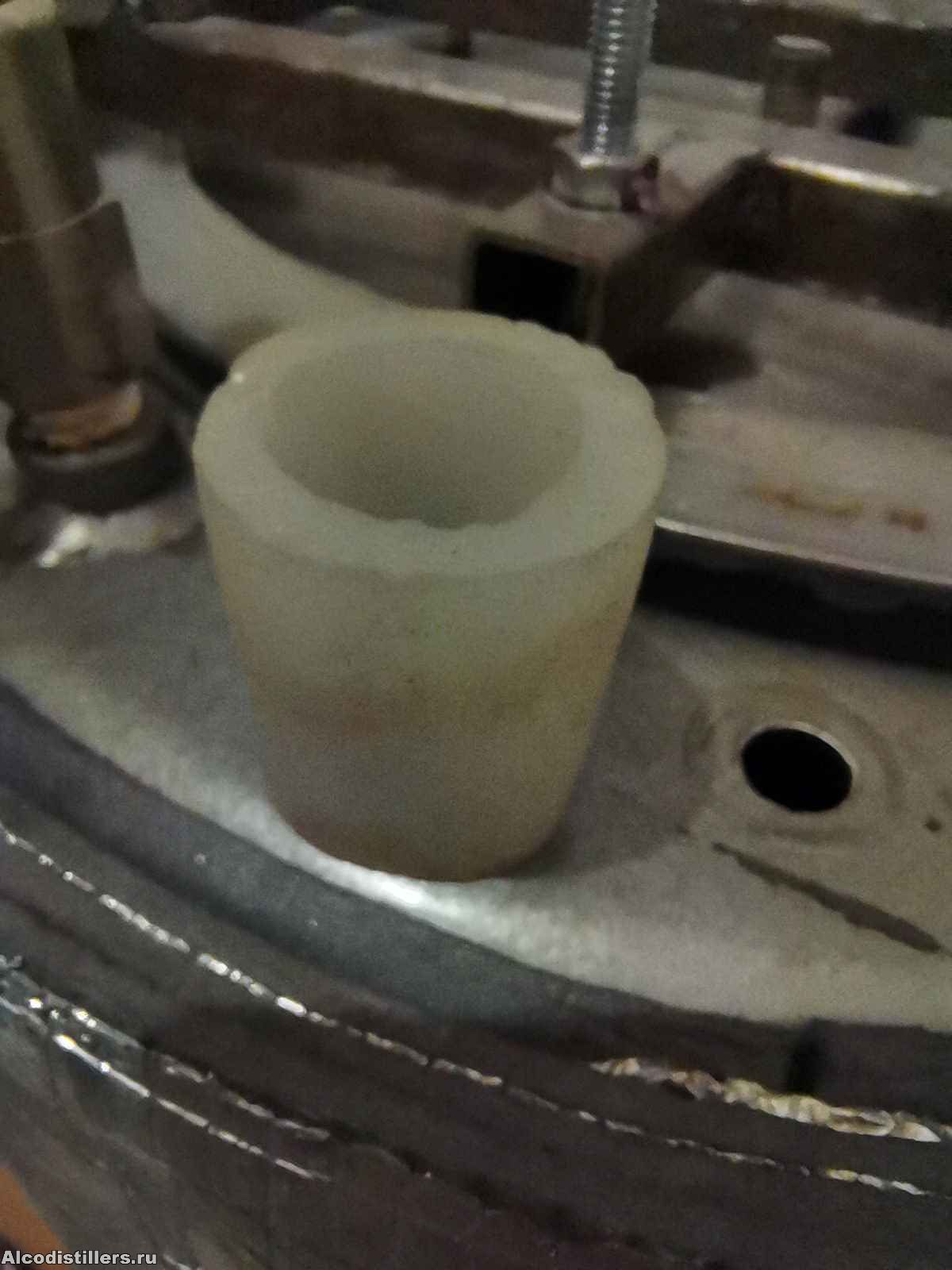

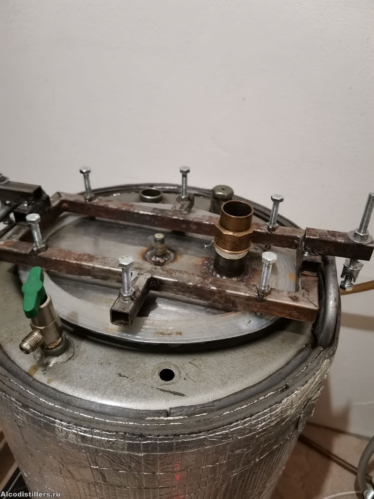

Нержавейка магнитная. Портить сверлить/резать не стал, решил сохранить функциональность автоклава. Прикупил дешевую индукцию в качестве нагревателя. Крышку заказал у парней, что изготовлением котлов и печей занимаются. Прокладка из силикона. Прижимное устройство сам сварил.

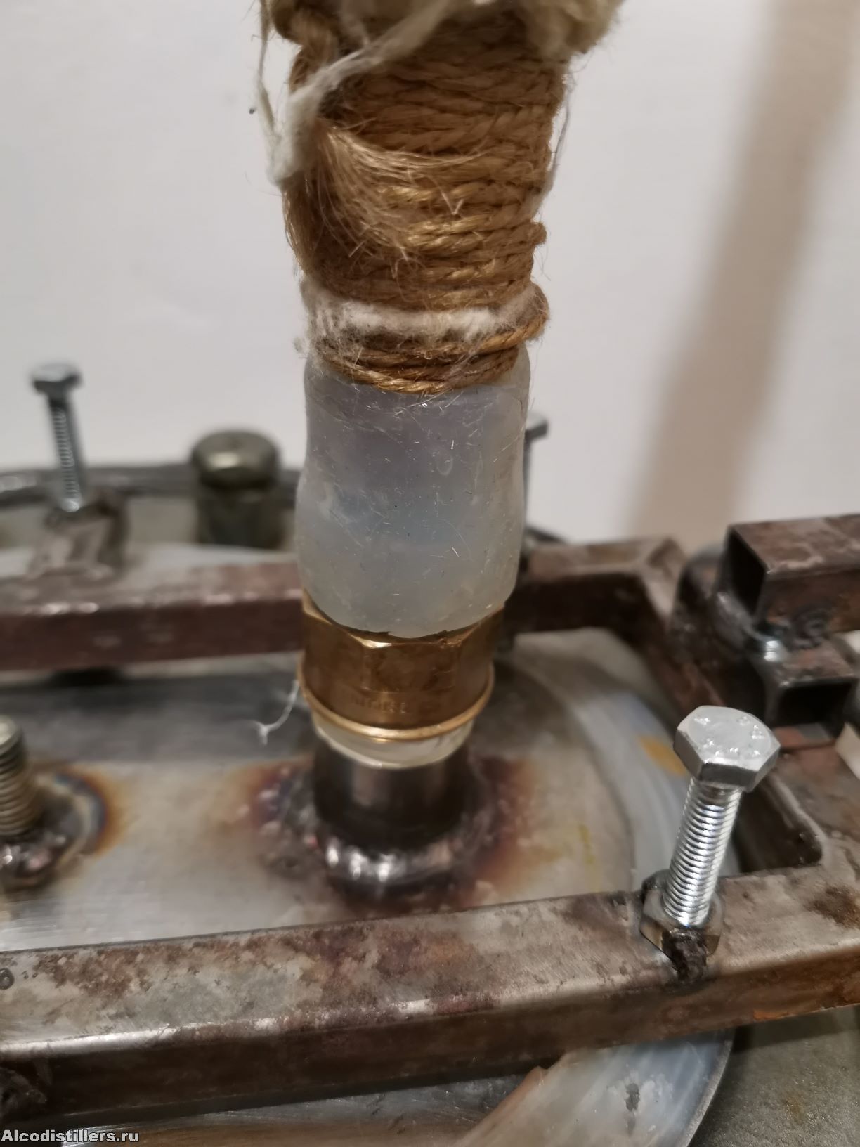

   Чтобы не тратиться на фитинги под пайку и не мучится перекручивать  колонну/дистиллятор, изготовил из силикона уплотнения. Намазал силикон на ПП трубу диаметром 20 мм, после полимеризации легко снимается с полипропиленовой трубы.
Получается быстросъем.

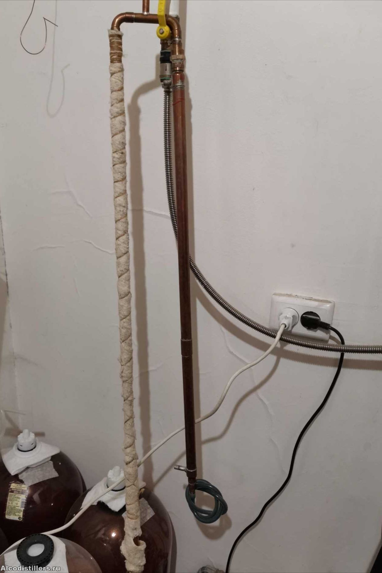

В общем собрал, провел несколько перегонов, понял, что стабильность наше все. И о чудо, в поисковике на словосочетание "стабильная колонна" первой ссылкой был этот сайт.
   Прикинул, по затратам на переделку минимум, за производительностью не гнался, сказано - сделано. Получилась царга 22мм/1.3м, голова тоже из 22 трубы, деф рубаха 22/28. При скорости 500мл/ч стабильно получал 95% продукт. Охлаждение автономка - насос и пластиковая бочка на 227л.
   Индукция всем хороша, но таймер 2 часовой - застрелиться можно. Нашёл конфорку от стекло керамики, сварил подставку под куб, собрал регулятор-стабилизатор по схеме сами знаете с какого сайта, и началась совсем другая жизнь....
   Через некоторое время понял, хочу автоматику, да чтобы прям со смартфона наблюдать процесс. Нашёл, код на арду открытый, допилил под себя. Клапан - форсунка от машины какой-то.
   Сейчас этой колонной не пользуюсь, висит пылится.

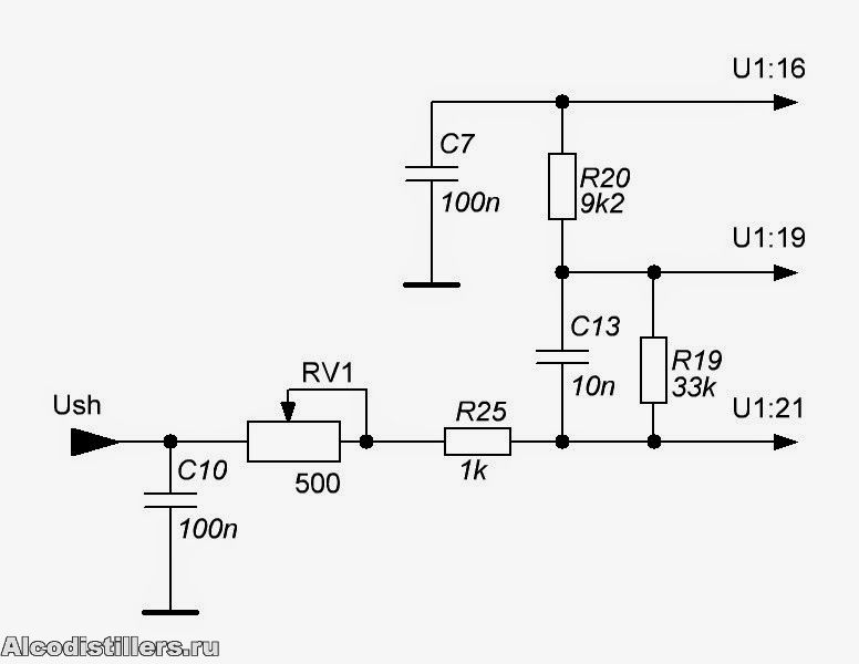

Мыхалыч, надо смотреть индукцию, там следом за подстроечником еще резитор идет, а сам подстроечник может быть заменен пермычкой... это часть схемы отвечающая за контроль тока промежуточного контура постоянного тока.
    size: 29.24Кб type: jpg
Re: Небольшая винокурня как хобби.
Да я уже смотрел. Там таймер в контроллере зашит, а его ковырять - проще на меге сделать. Причём таймер не сбрасывается при нажатии кнопок управления, только выключение.
   Да и не актуально, сейчас только брагу на СС на ней гоню.

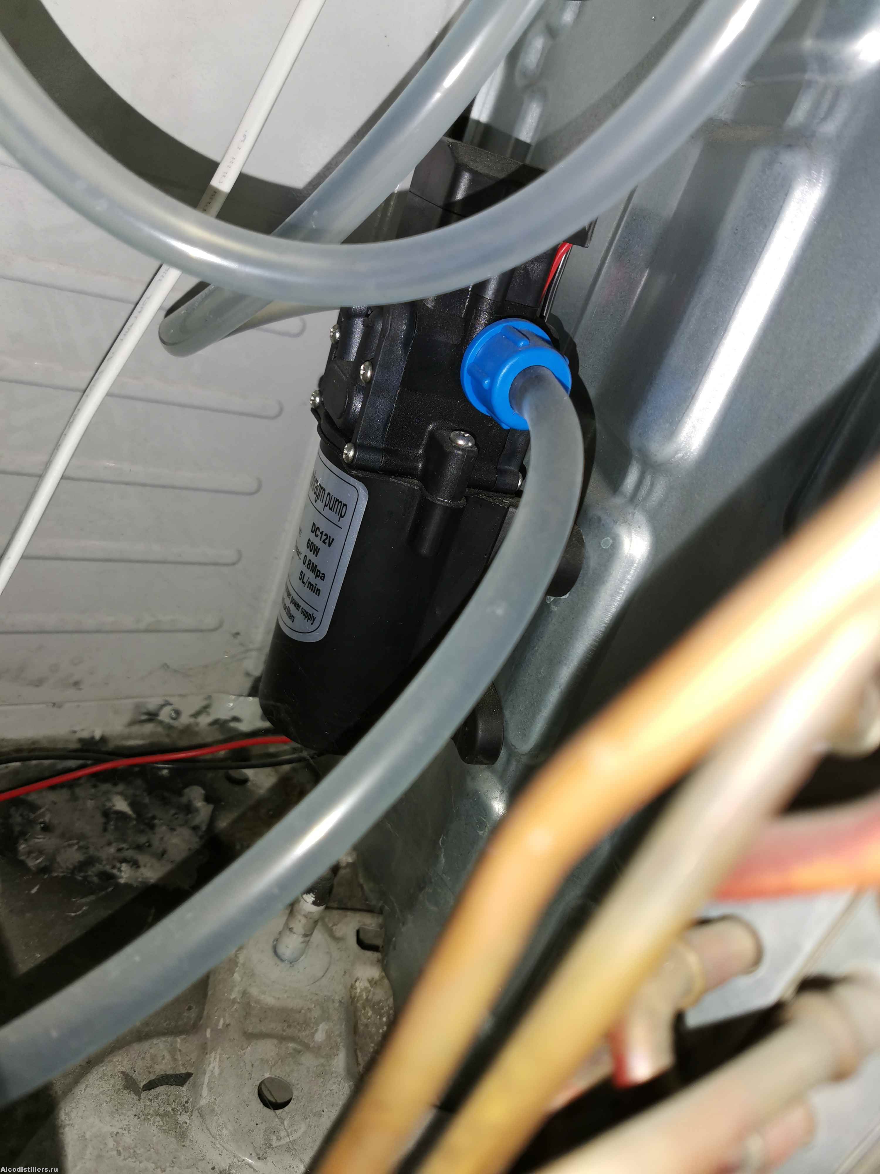

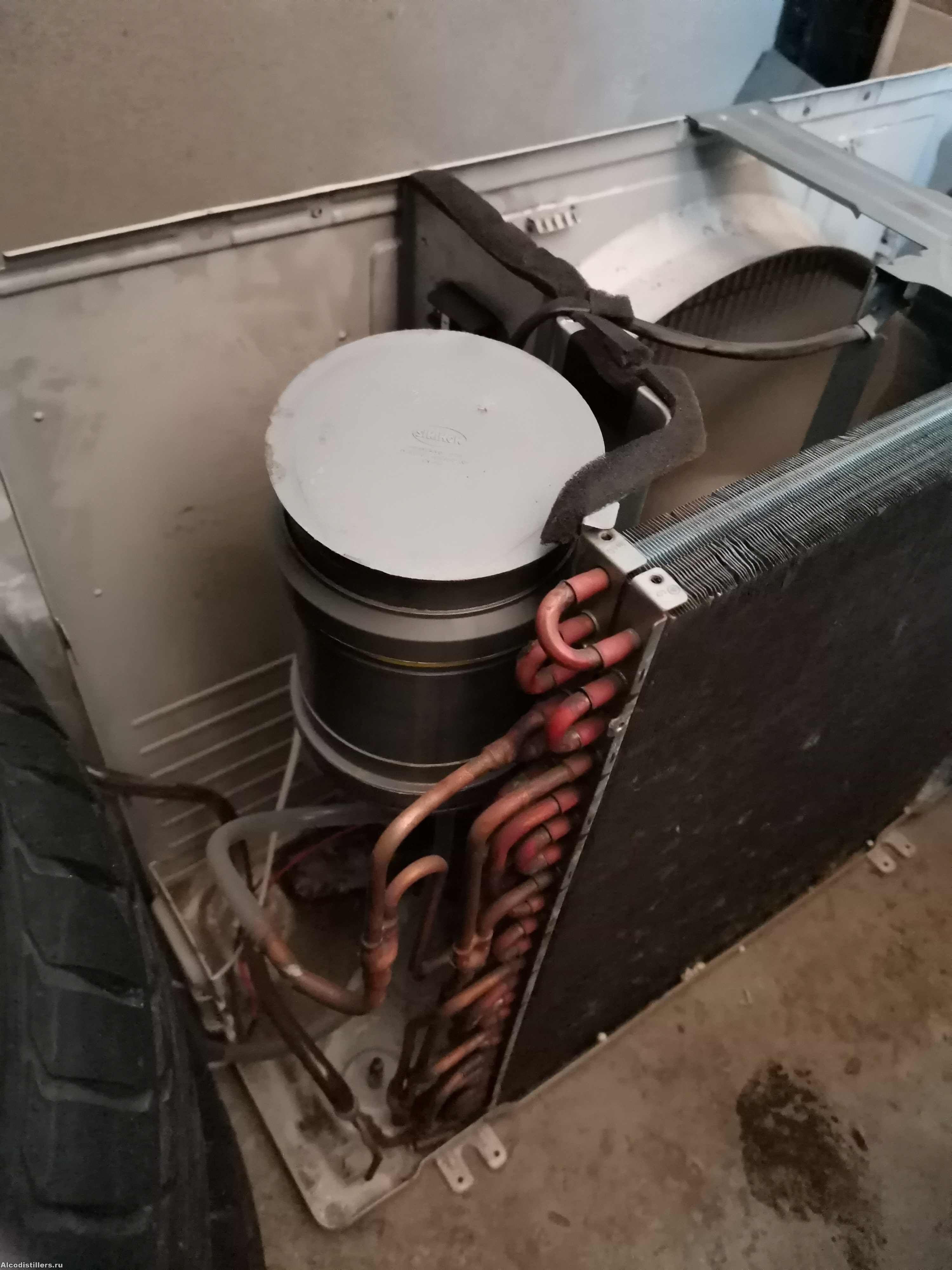

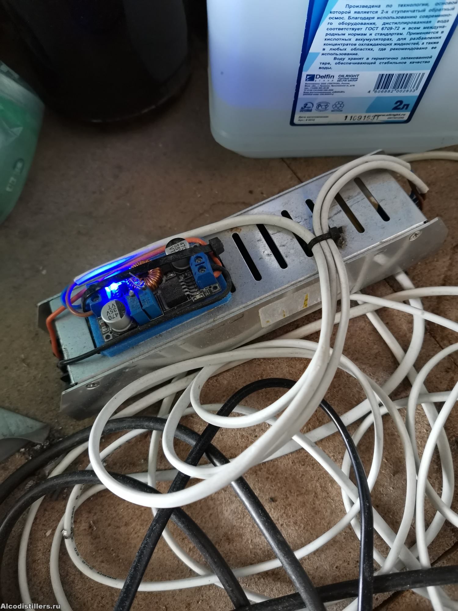

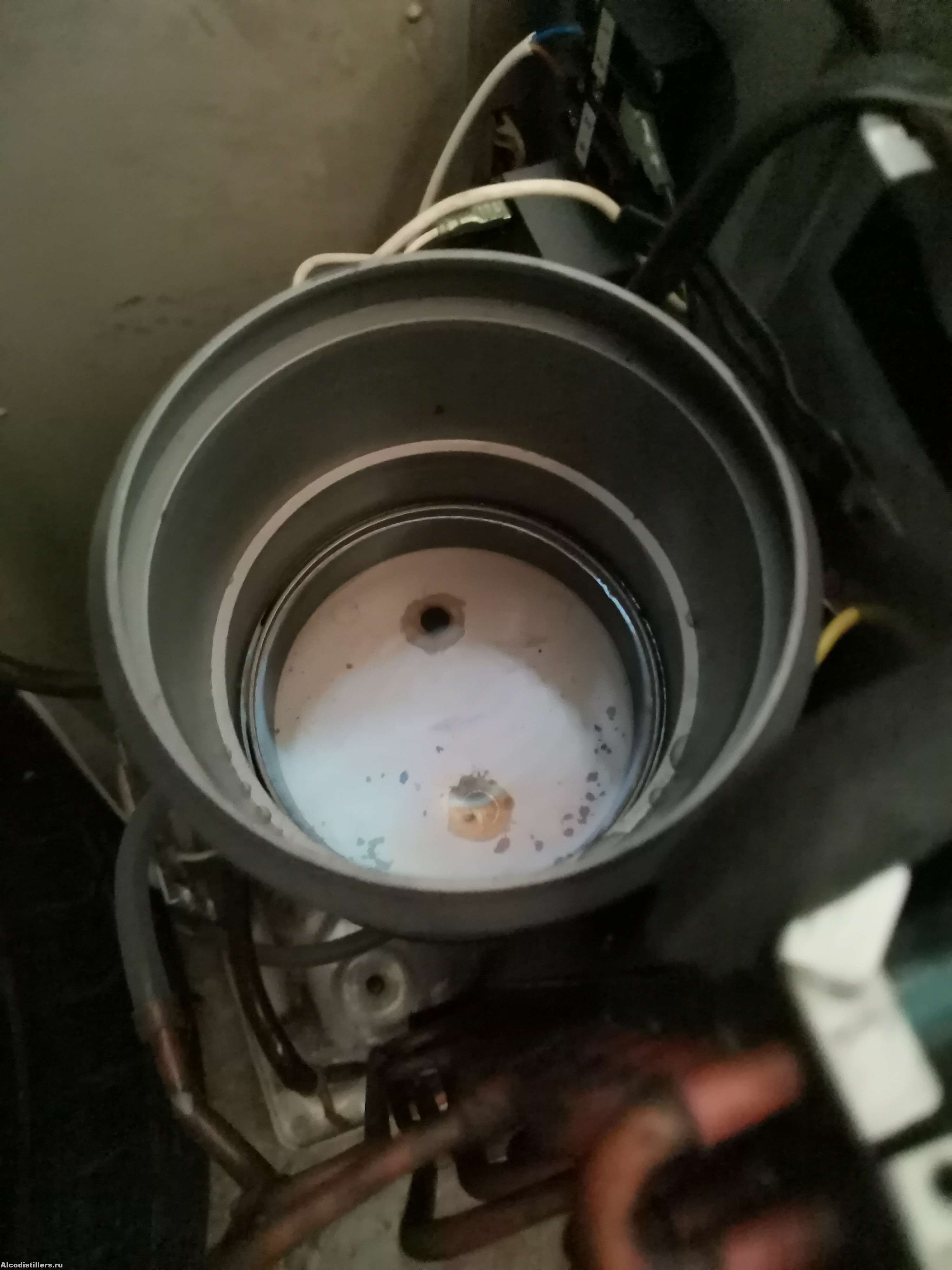

Система охлаждения. Выбрал автономку, т.к. живу в частном доме, яма выгребная, вода из скважины. Блок вынес в гараж, пусть отапаливается. Есть центральный водопровод, но вода содержит очень много железа, не пользуюсь.
   Приобрёл внешний блок кондиционера со неисправным компрессором, насос и регулятор напряжения у китайцев, блок питания был в наличии. Перепаивать трубки на радиаторе не стал, пока хватает охлаждения.
   Быстросъем сделал вот так:
И шланг не перегибается и соединение герметичное.
Мыхалыч ©:
А характеристики? Температура на входе, какой объем, скорость, мощность помпы и т.д.... Интересно же, раз начал, то давай до конца  *DRINK*
Температуру на входе не измерял. Рукой если примерно, то охлаждает до температуры окружающей среды. Да и при ректификации регулирую температуру на выходе, про вход как-то не заморачивался. При дистилляции рукой потрогал на входе, чтобы холодная была, если что, добавил напругу на насос и вперёд. Мощность больше 2 кВт не подавал.
Про объем - уже и не помню, литра 2 или 3 влезло. Чтобы при <0°С не замерзало, добавил пропиленгликоль 100 мл.

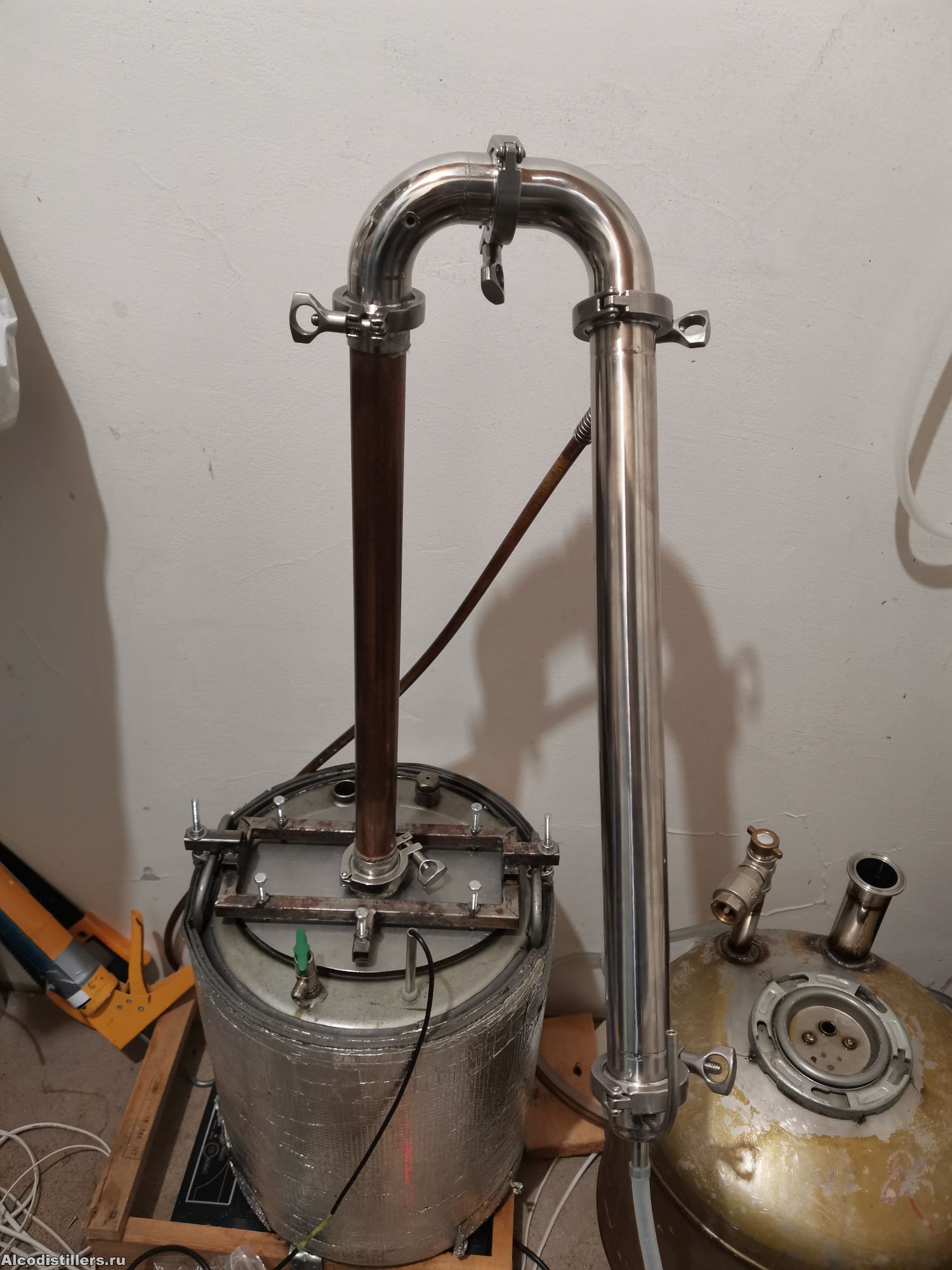

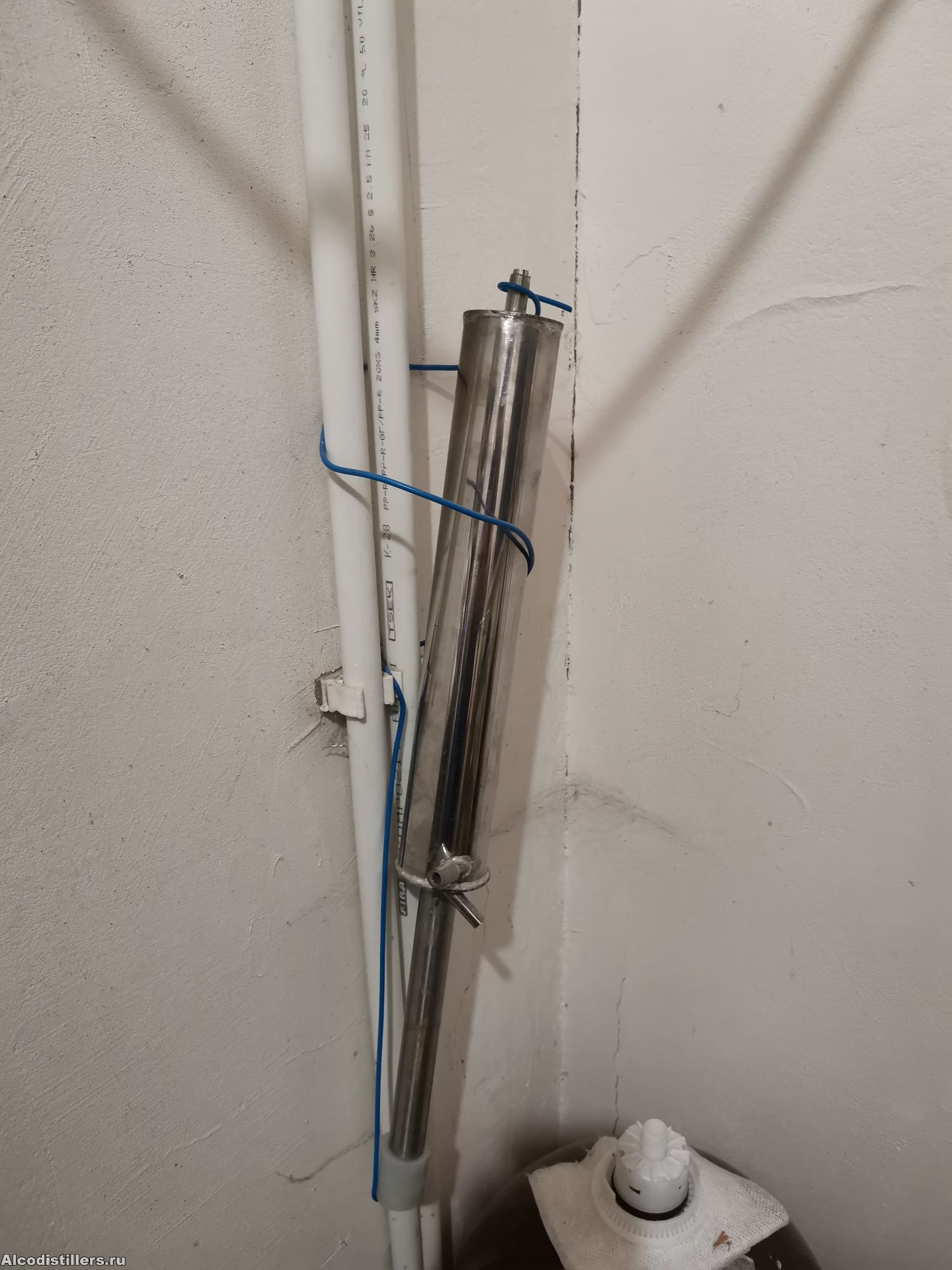

Дистилляция.
Первый мой дистиллятор:
Всем хорош, но при дистилляции зерновых, в СС попадает чёрная масленичная неприятно пахнущая жижа. Спаял из нержавейки такой:
По мощности получился не ахти, утилизирует всего 1100 вт. СС стал попахивать сероводородом. Плюнул, заказал кожухотрубник 40 см. Внутри 4 трубки 12мм. Царга 50 см была в наличии:
Для увеличения площади соприкосновения с медью изготовил пружинки в царгу:
Мыхалыч ©:
Мыхалыч ©:
Мыхалыч ©:
А чего не сделать нормальный дистиллятор?
Мыхалыч ©:
Зачем на дистиляторе пружинки в царгу?  Пена, шмена, еще какая хрень с браги, и политит этот дистилятор в космос.
17 (2020-04-03 18:17:02 отредактировано Мыхалыч)
Это какой? На мой взгляд у меня сейчас идеальный: восходящая часть медяха, низходящая нержа. Сероводород нейтрализуется и в отборе "солидола" нет.
Gerundey ©:
Увеличить площадь соприкосновения с медью.

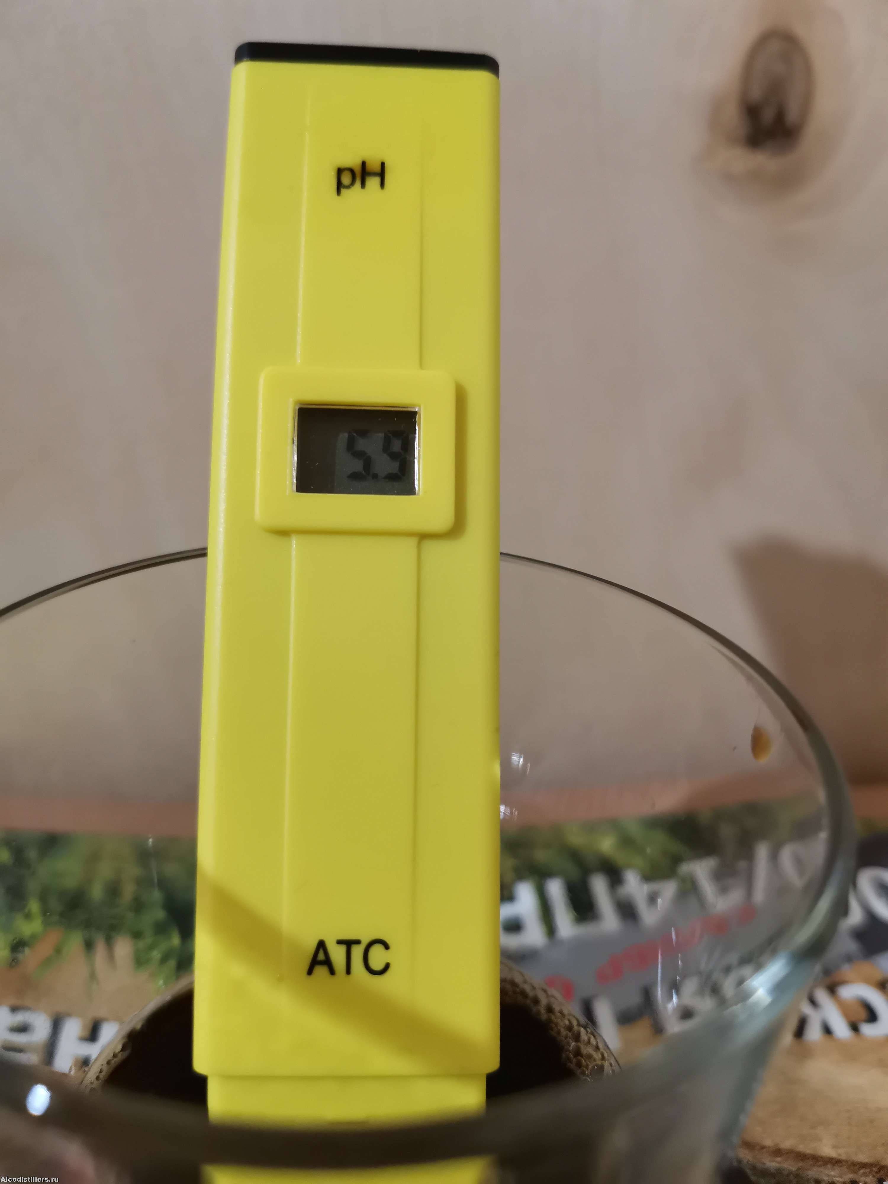

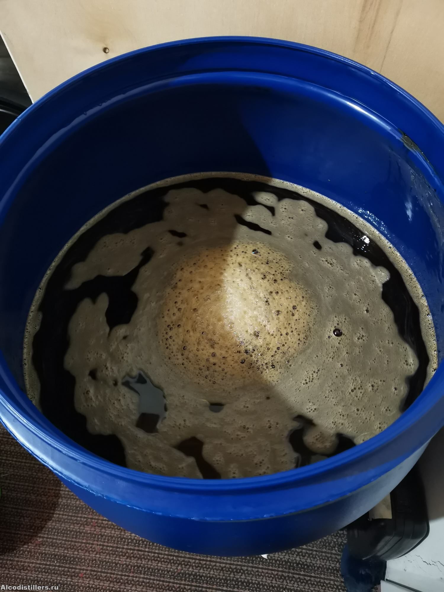

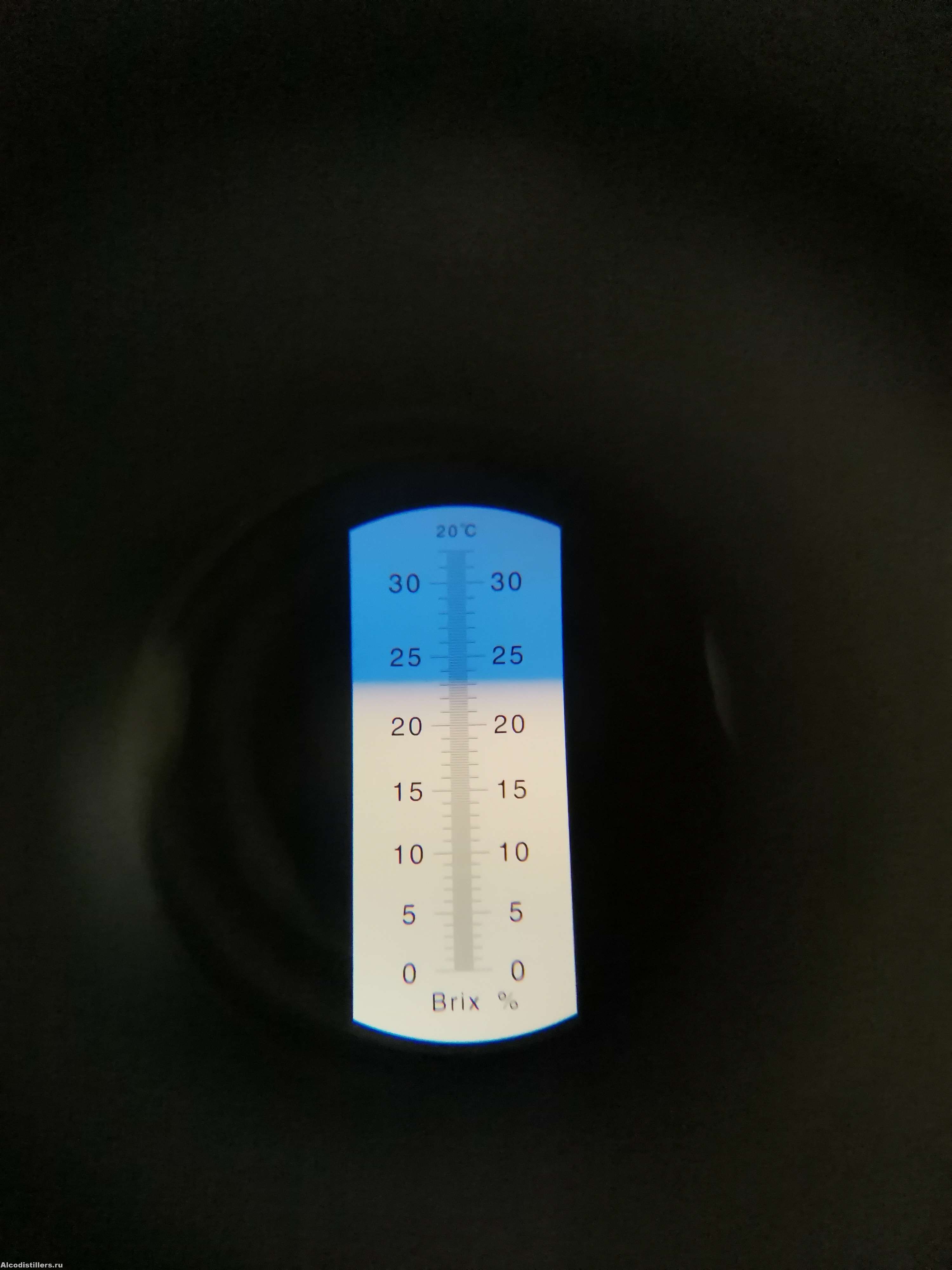

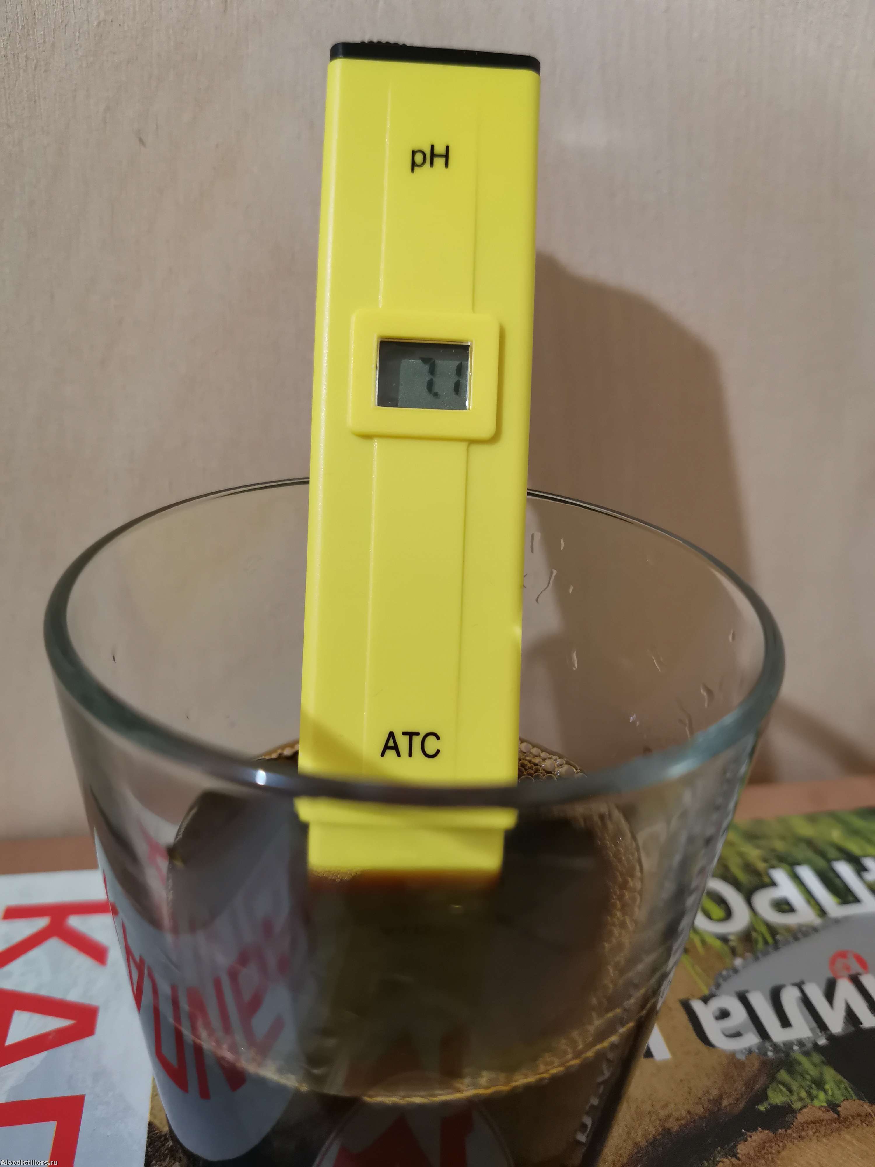

Поставил вчера на брожение предпоследнюю партию патоки свекловичной.
Добавил 160 мл молочной кислоты.
Дрожжи Angel bv-818, 60г.
С утра неспешно бродит.
11.03 добавил сахар 20 кг. Бродит дальше. Запах стал приятнее.
Мыхалыч, зачем на дистилляте царга?
Почему высота именно такая, если уж она есть?
Почему царга именно должна быть медная.
Интересует теоритическое обоснование.
19 (2020-03-05 18:54:13 отредактировано Печкин)
valera ©:
Я не Михалыч. Но кое-что поясню. Посмотри ролик Алекса про виски. Там прекрасно видно дикий брызгоунос. Высокая восходящая труба на дистилляторе позволяет решить эту проблему. Другого смысла нет. Медяха, могу предположить -  для связывания серы. Актуальна для виноградного сырья. Т.к. виноград обрабатывается коллоидной серой и по любому она будет присутсвовать в сусле, даже если не применялось закуривание или метабисульфат.
А, еще про длину царги. Думаю, какая была, ту и поставил. У меня, например, тоже есть 0.5 метра с фланцами на конце. Очень удобный конструктор. Хочешь - подцепляешь прямоточник, нужно - ставишь в РК.
20 (2020-03-05 18:57:15 отредактировано )
Печкин ©:
не помогает - у меня поначалу использовалась 1м царга от РК для дистилляции. Эта пена спокойно прет на все высоту - хоть 2м поставь. Что реально спасает, это как у Алекса на видео - диоптр, для визуализации. Можно смотреть и регулировать нагрев.
Печкин ©:
А тут да - у меня также, люблю унификацию...
