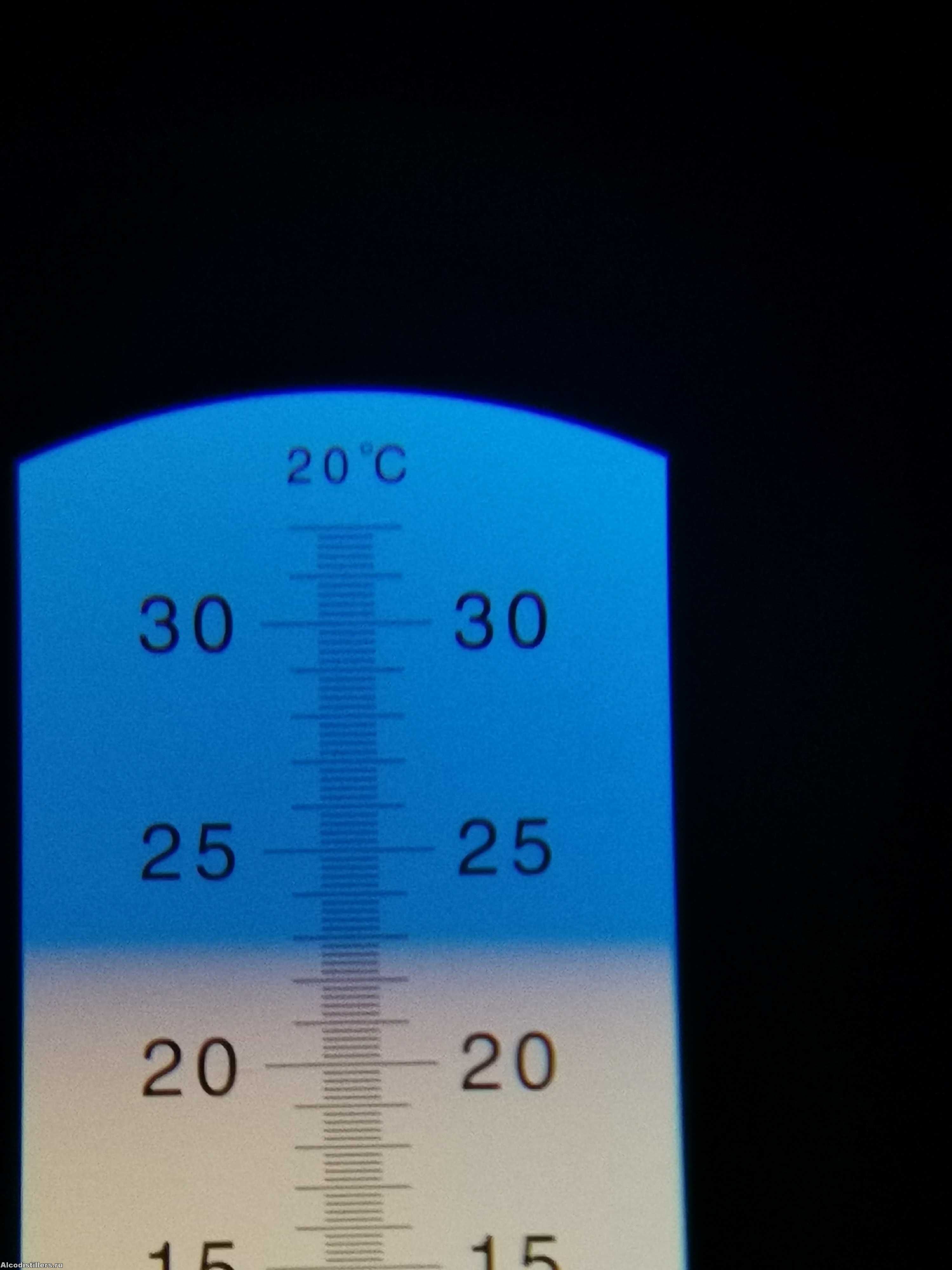

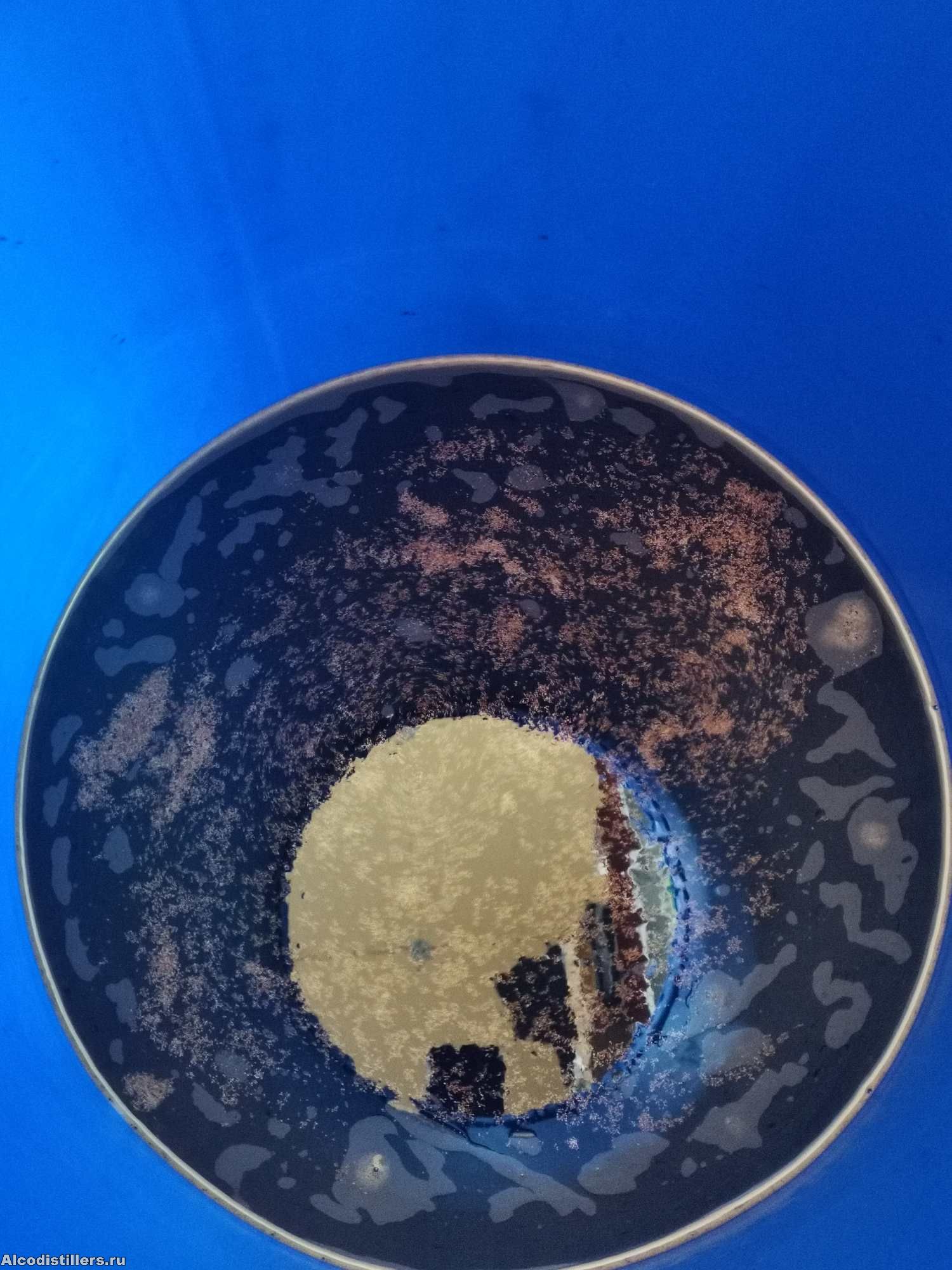

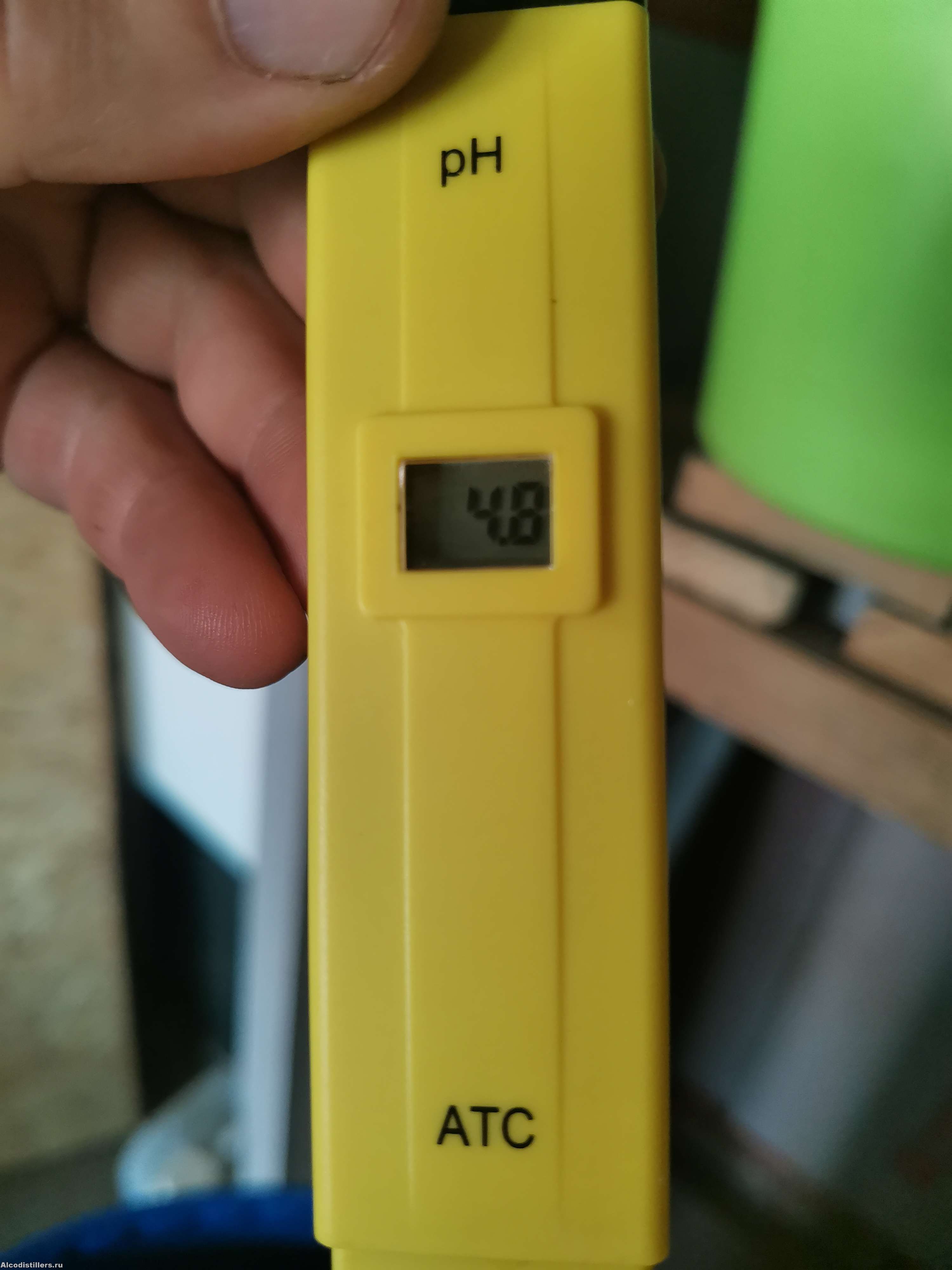

Поставил брагу на ром.
Меласса тростниковая  7кг.
Сахар 7 кг.
Вода 50 л.
Сусло получилось: ~22.5°Bx, Ph-4.8.
Дрожжи 1 пакетик для игристых вин. Хотел попробовать safspirit c-70, но продавцы при расфасовке зачем-то добавили туда ферменты  o_O, отказался.
Рассыпал по поверхности:
Позже засуну в бродилку и добавлю муравьиную кислоту.
