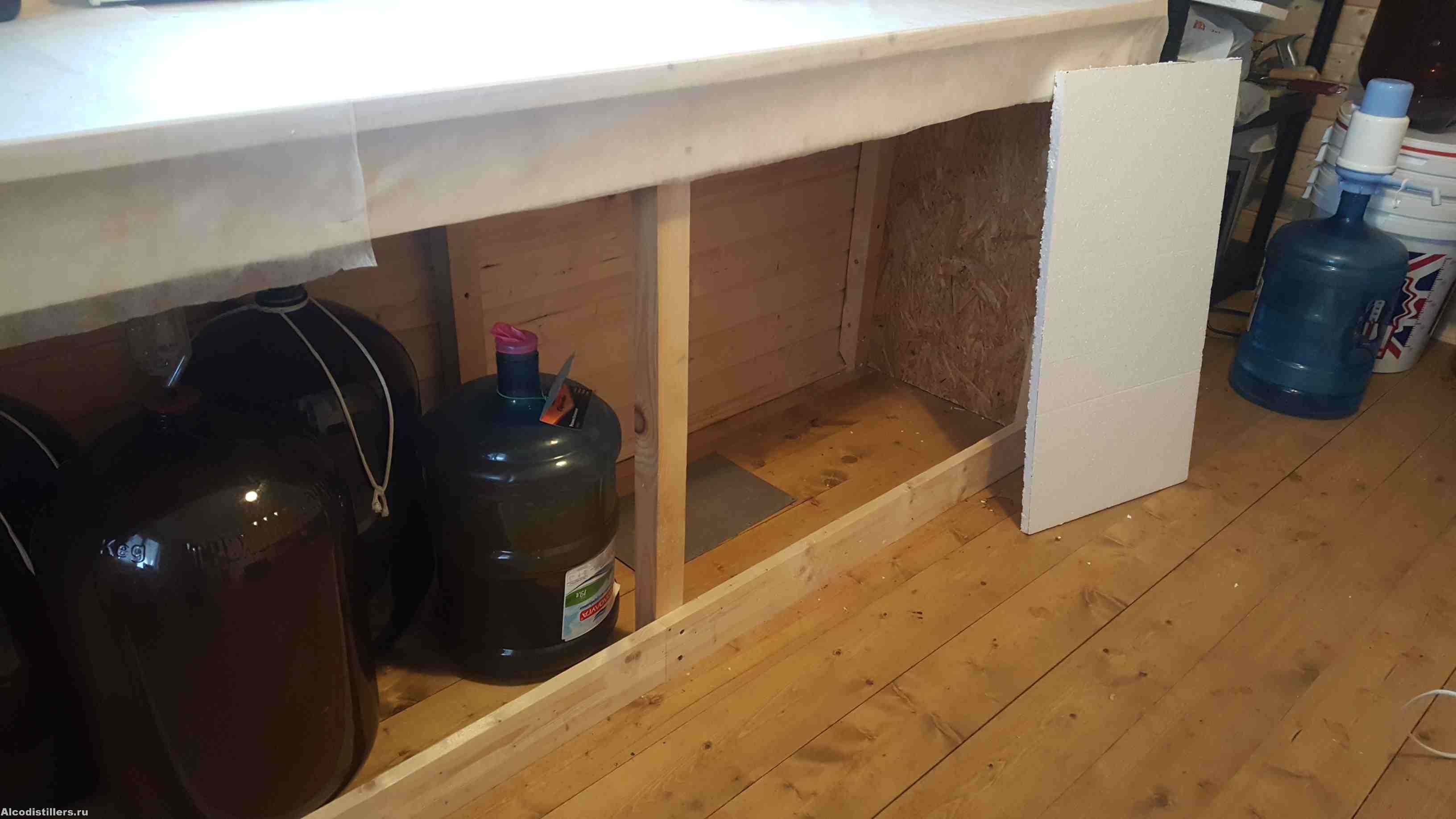

Доброго времени суток!

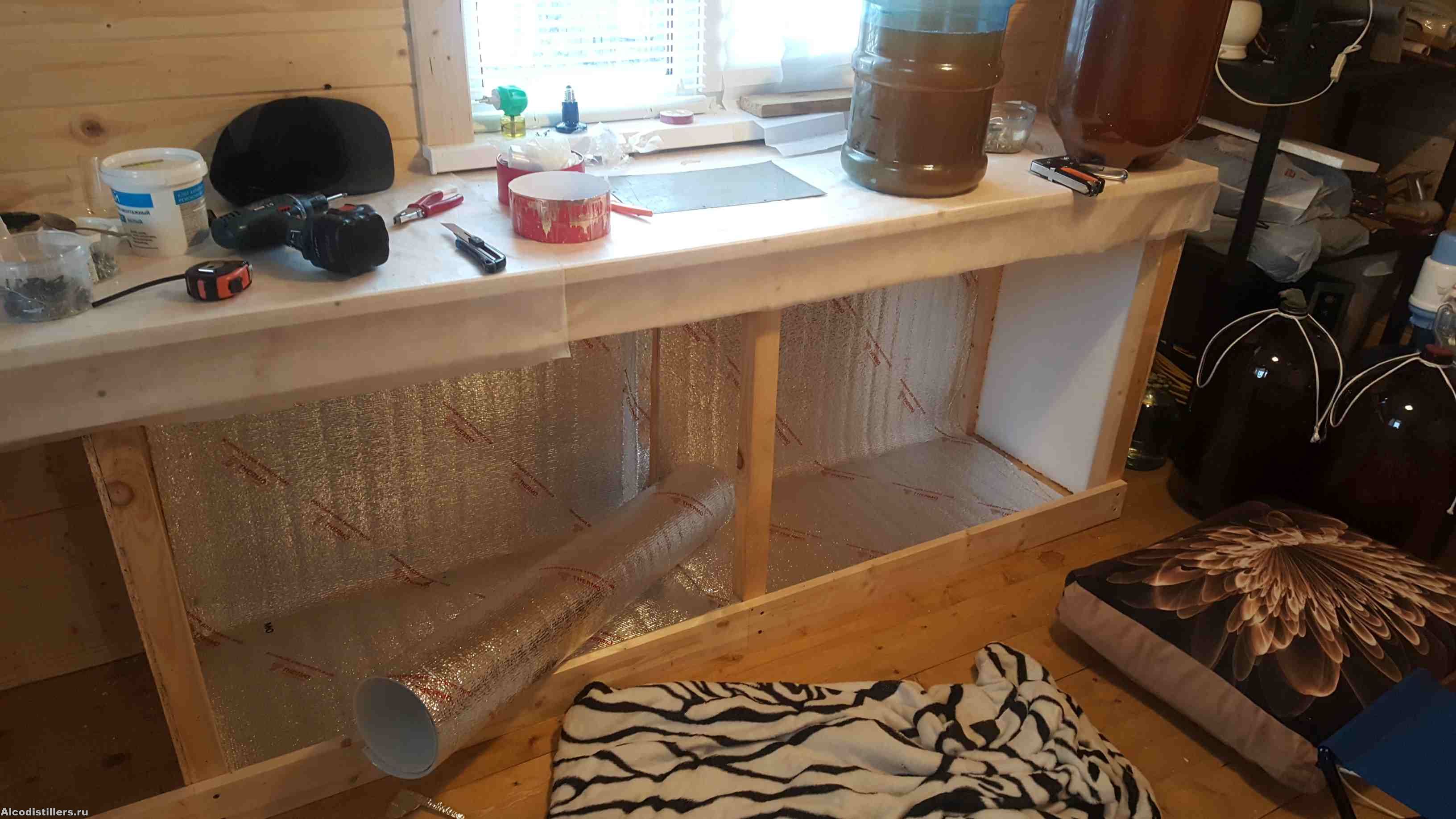

Сегодня день потратил на обустройство бродильника на даче.

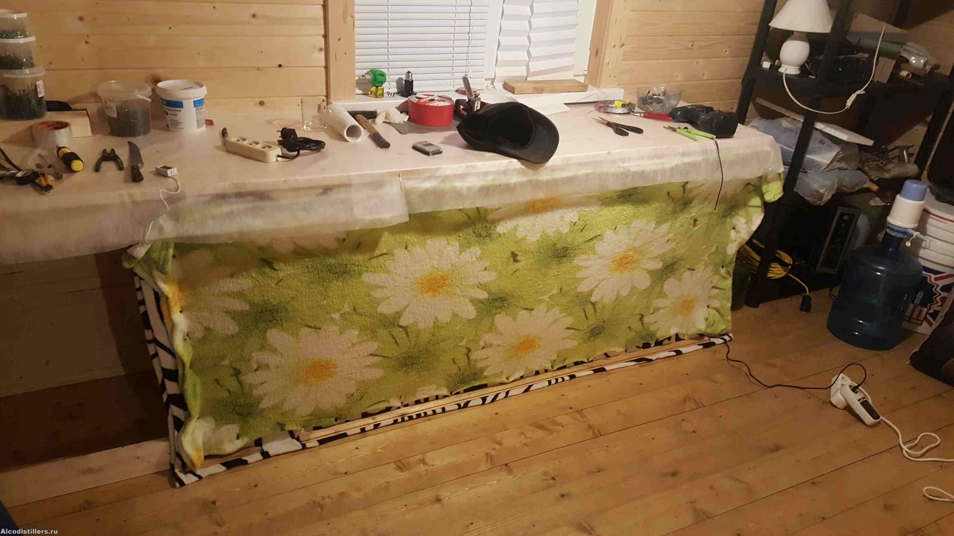

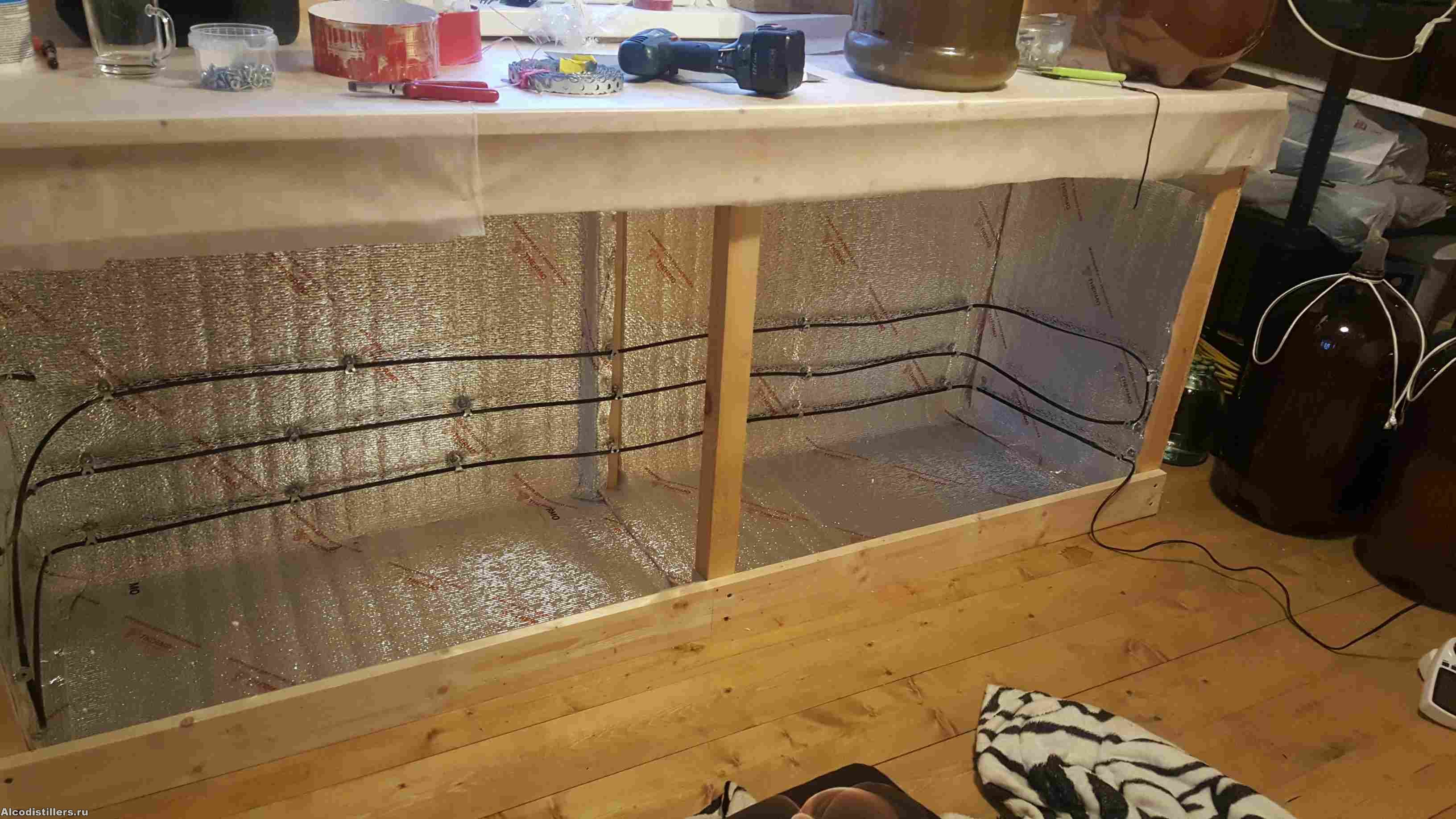

Musik-71 ©:
два проводка в одной оболочке, мощность его пропорциональна длине (саморегулирующийся, т.е. сам нагревается до определённой температуры, потребляет большой ток при запуске, я бы такой применять не стал)
Именно такой и имеется.
Отрезал метров сколько-то, попал в 150 ватт при напряжении в сети 225 вольт.
Это на даче столько, если не включать тепловую пушку для нагрева жилища :)
Бродильник решил обустраивать под столом, прям там просится..
Так как полы и стены утеплены, то утеплил еще только торцы - прикрутил ОСБ, и внутри по листу пенопласта 25 мм.
Потом пенофол 5 мм по стенкам, по верху и по низу.
Нарезал металлических пластинок, и привинтил их к стене, уложив в них кабель. Не зажимал, не перекручивал, все свободно перемещается.
На пол положил дверцы от старой мебели :) что бы пенофол не продавить, и засунул все, что должно добродить.
Как всегда, чего-то не хватило, а именно куска пенофола, небольшие щели залеплю аллюминиевым скотчем. Потом как нибудь.. :)
Ну а дверцы оставил на потом, может быть даже на следующий сезон.
Пока прибил к столу старые одеяла, и закрепил снизу и по периметру кнопками.
Вот так вот, нефэншуйно, получилось:
Еще вставлю вентилятор от компьютера для перемешивания воздуха.
А завтра посмотрю, что нагнало за ночь 150 ватт кабелем самогрейкой.
Да.. терморегулятор тоже чуть позже.. Завтра-послезавтра.

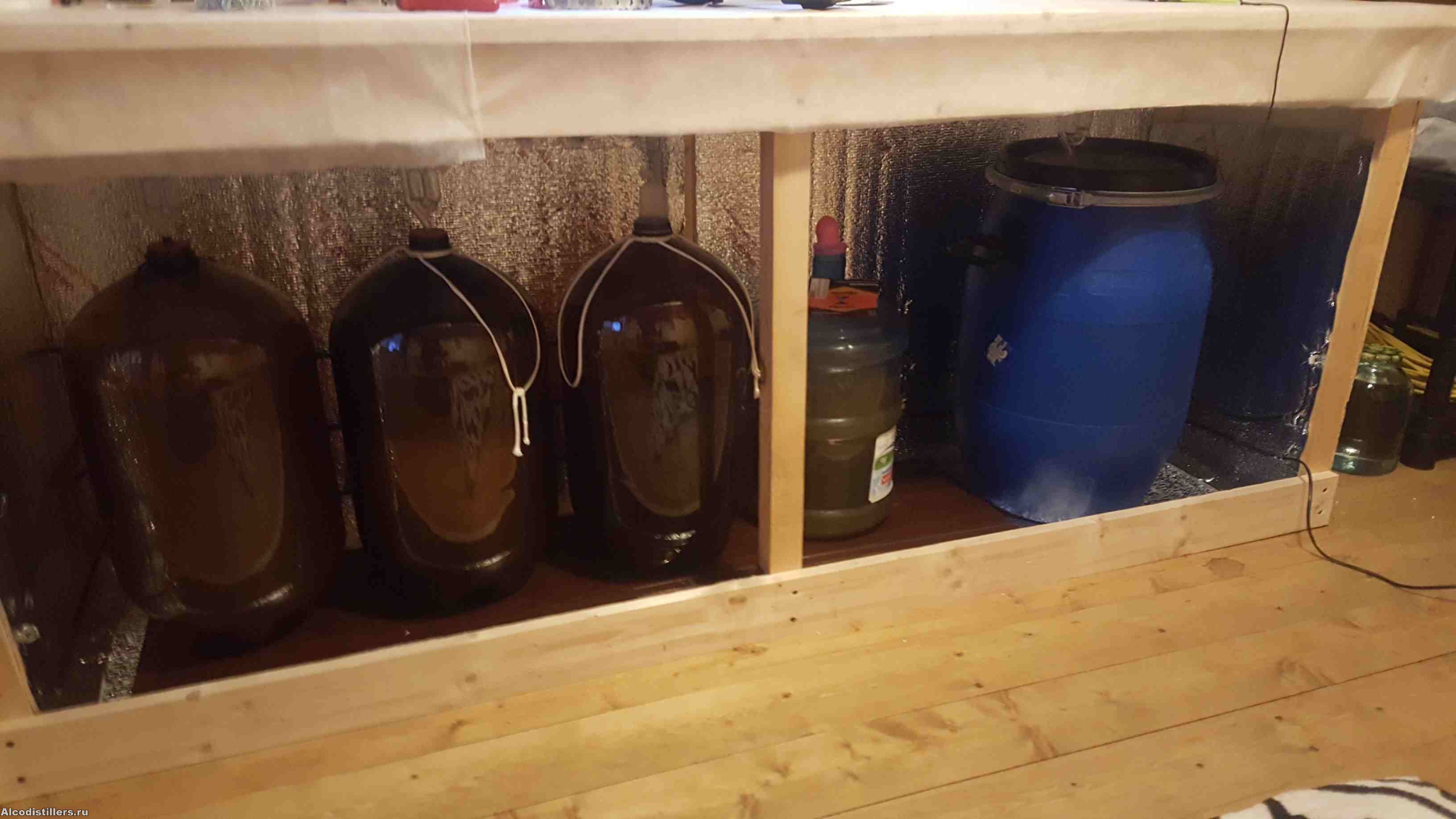

164
Re: Это вам не Таити!
Жена слепила снеговика.
Доживет ли до завтра?
Все течет..
Оказывается, за ночь нагнало 25.5 градусов на уровне подвеса термодатчика, т.е. примерно треть от пола.
Прикрепил вовнутрь вентилятор 12 вольт не сильно оборотистый, и таки приколхозил терморегулятор.
Как всегда - на соплях.
Но это такие сопли.. на самом деле все соеденино как надо, ничего не болтается, просто в корпус не засунул еще :)
Поставил 23 градуса. время вкл/выкл примерно одинаковое, несколько минут. Если вентилятор убрать, то будет немного больше, но тогда и температура будет неравномерно распределена.
В общем - я доволен, осталось в корпус приличный запихать.

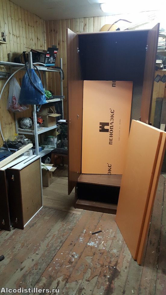

Так.. пока там на даче все бродит и дображивает, переместился в гараж.
В гараже в наличии платяной шкаф, из которого планируется сделать гаражное бочкохранилище в зимний период.
Все что было под рукой, все остатки пенофлекса, пенопласта, досочек, реечек и брусочков - все в дело.
Будет два яруса для бочек, которых у меня пока три - одна двадцатка, и две пятнашки.
Двадцатка становится хорошо, зазор между бочкой и дверцей(задней стенкой) по 2-3 см.
Пятнашка короче, и становится еще лучше.
Внизу будет кабель-самогрейка, вентилятор для циркуляции, и еще куча места для протвиня с водой, если понадобится.
Самый низ шкафа - там были выдвижные ящики, поэтому не используется, там будет какое-нибудь гаражное барахло.
Пеноплекс закончился, было три листа всего, остальное (и дверцы) пойдет под пенопласт.
Отделка пенофолом (фольга на подложке) нужна/нет еще не решил.
Все делается вовремя, как у радиолюбителей - ударили морозы, пошел снег - пора на крышу, антенны делать :)
Так и тут.
Какой, извините, д урак, будет делать это летом, в тепле? :)
