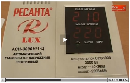

Тоже оставлю:
Стабилизаторы
напряжения переменного тока «Ресанта» предназначены для обеспечения
качественной работы различных бытовых устройств в условиях
нестабильного по значению напряжения в сети.
Данная серия стабилизаторов напряжения разработана в соответствии с
международными стандартами, для защиты подключенных устройств от
аварийных скачков электроэнергии.
Принцип работы стабилизатора данной серии основан на замере входного
напряжения, сравнении его с требуемым значением (220В) и коммутации
соответствующих отводов автотрансформатора с помощью
быстродействующих реле.
ОБЛАСТЬ ПРИМЕНЕНИЯ
- бытовое оборудование (телевизоры, холодильники и т.д.);
- системы освещения;
- насосное оборудование;
- блоки управления систем обогрева и водоснабжения;
- лабораторные установки;
- изделия, содержащие электродвигатель.
ОБЩИЕ СЕРВИСНЫЕ ФУНКЦИИ СТАБИЛИЗАТОРА НАПРЯЖЕНИЯ
1. Регулировка выходного напряжения в широком диапазоне, дискретным
способом без искажения формы сигнала.
2. Широкий диапазон входных напряжений 90-260 В.
3. Высокое быстродействие.
4. Контроль над выходным напряжением с помощью встроенного в корпус
вольтметра.
5. Возможность автоматического отключения нагрузки при выходе за
предельные границы диапазона выходного напряжения.
6. Автоматическое подключение нагрузки при восстановлении выходного
напряжения в пределах рабочего диапазона.
7. Автоматическое отключение нагрузки при коротком замыкании.
8. Индикация режимов работы.
9. Возможность настенного монтажа.
УСТРОЙСТВО СТАБИЛИЗАТОРА
Данное изделие состоит из следующих основных частей:
• автотрансформатор;
• вольтметры входного и выходного напряжения;
• схема управления и коммутации;
• блок индикации и управления;
• корпус
