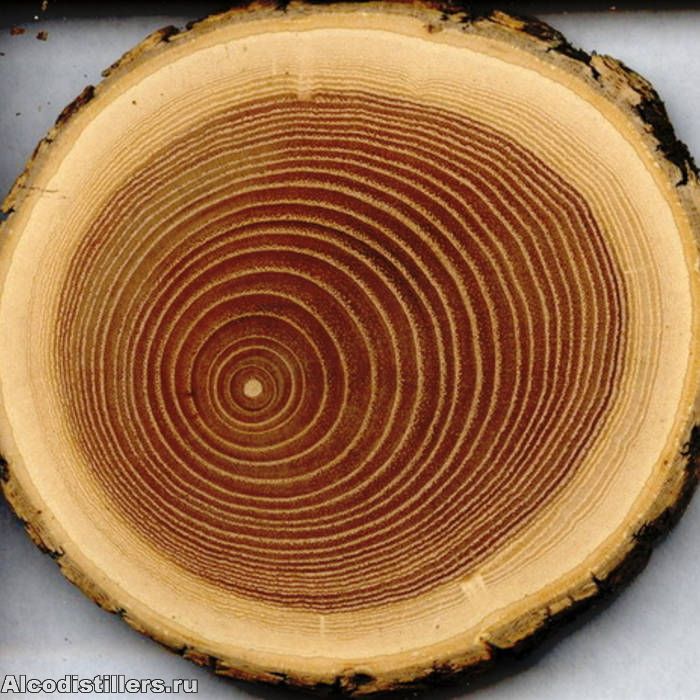

Пористость определяется как средняя ширина каналов между годовыми годичными кольцами дерева. Деревья растут наружу, от ядра до коры, каждый год добавляя слой под корой. Этот инкрементальный слой называется «годичным кольцом роста». Только деревья, которые растут в умеренной зоне, которые имеют различные температуры зимы и лета, имеют различимые кольца роста.
Каждое кольцо роста делится на два вида древесины - ранняя древесина и поздняя древесина. Ранняя древесина, которая имеет более светлый цвет, встречается в течение весеннего сезона каждого года, а поздняя древесина встречается в течение летнего сезона. Таким образом, один год роста представлен кольцом, состоящим из светлой части и темной части. Поздняя древесина содержит больше клетчатки и меньше лигнина, чем ранняя древесина. Лигнин является органическим веществом, которое производит ванилин.
Сосуды в весенней древесине многочисленнее и шире, чем в летней. Это потому, что весна - это когда дерево начинает накачивать сок в ствол, чтобы сформировать почки и листья. Затем летом листья используют солнце для фотосинтеза, чтобы произвести сахара, которые хранятся в клетках дерева. Летняя древесина, следовательно, имеет более высокую плотность клеток и меньше сосудов, а зимняя самую плотную структуру, так как дерево засыпает.
Ширина каждого годичного кольца варьируется в зависимости от условий выращивания дерева: климата (дождь и солнце), почвы, близлежащей популяции деревьев и рельефа местности. Эти условия выращивания обычно оказывают большее влияние на позднюю древесину.  Древесина, как правило, считается плотной, если имеется 4-5 колец на см или если кольца уже 2 или 3 мм. Деревья, растущие в засушливых районах, на бедных почвах и с высокой популяцией деревьев, как правило, имеют плотные кольца. Но кольца  также изменяется в течение жизни одного и того же дерева, поскольку старые деревья растут медленнее и, следовательно, имеют более плотную древесину. Точно так же пористость у подножия дерева будет шире, чем на вершине. Плотная древесина становится более ароматной, поскольку из сосудов высвобождается больше химиечских соединений, которые содержит сок, который, как известно, богат минералами, питательными веществами и сахарами.  Плотное дерево более танинное из-за большей доли поздней древесины.

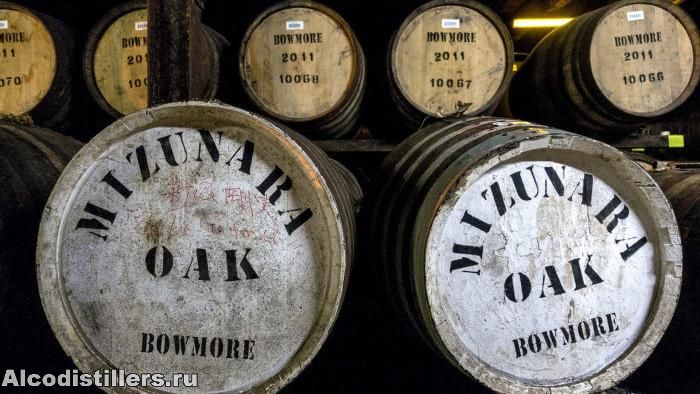

Этот тип древесины, также известный как дуб мизунара (mizunara oak), в основном используется в японской виски-промышленности для отделки виски после выдержки в бочках из-под бурбона или хереса. Древесина дуба мизунара имеет высокий уровень ванилина, кокосового аромата и уникальный набор вкусов. Он пористый и позволяет виски поглощать больше ароматов из дерева, но очень подвержен утечкам и повреждениям, поэтому его используют только в течение короткого периода созревания.

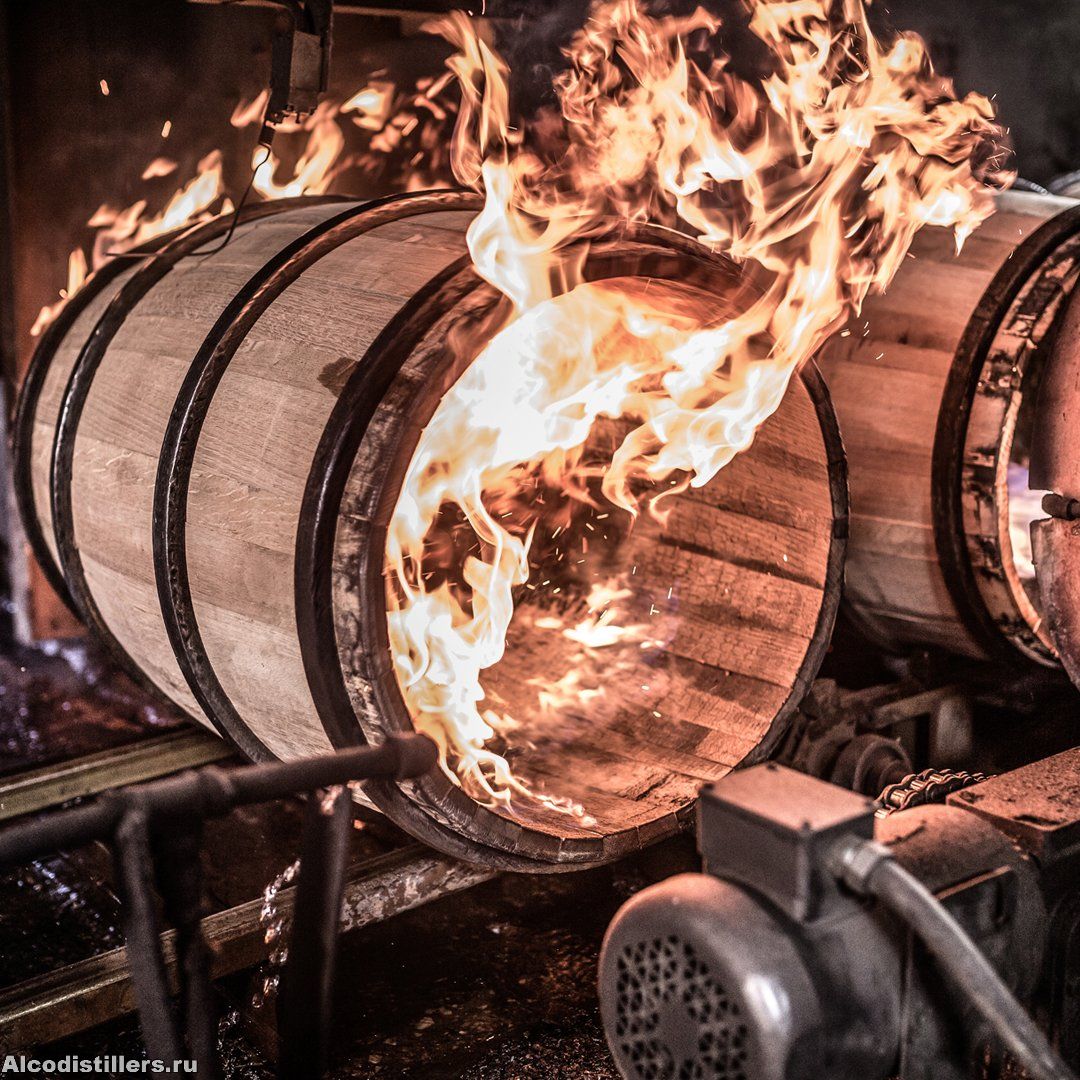

Во время изготовления бочек внутренности бочек обычно поджариваются или обугливаются. Основными составляющими дуба, кроме дубильных веществ, являются целлюлоза, гемицеллюлоза, лигнин и дубовые лактоны, которые применяются главным образом к белому
американскому дубу. Каждый из этих компонентов модифицируется в процессе обжига, создавая ароматы и вкусы, которые влияют на виски, выдержанный в бочке. Поджаривание помогает карамелизировать сахара из гемицеллюлозы в древесине, высвобождает ванилин из лигнина, смягчает более резкие танины в древесине, а также меняет аромат бочек на более пряные, поджаренные, ванильные ноты.
Прожарка дубовых бочек
Поджаривание может варьироваться от легкого до тяжелого, что также изменяет силу вкуса и ароматических соединений, привносимых во время старения. По сути, чем сильней прожарка, тем сильнее вкус бочки.
Обугленные бочки из американского дуба используются для приготовления бурбона. Бочки должны быть обуглены до 1/8 дюйма, чтобы сделать бурбон. Обугленные бочки придают темный цвет, а также сладкие ароматы, такие как карамель и мед, кроме дымных и пряных ноток для бурбона. Кроме того, обугленная древесина действует как фильтр с активированным углем, который может помочь удалить
соединения серы из бурбона и сделать напиток более гладким. Обугленные бочки также обеспечивают проход для стареющего виски в поры необожженного дуба, тем самым привлекая древесные ароматы и вкусы.

Восстановление бочек
  Многократное использование бочки истощает количество экстрактивных веществ до такой степени, что она не даст удовлетворительного созревания. Эти бочки могут быть восстановлены, и в Шотландии это достигается за счет очистки внутренней поверхности бочки от слоя угля с помощью вращающейся щетки или цепной системы, перед повторным обжигом с использованием газовой горелки.
  Когда бочка снова обожжена, термическая деградация лигнина дает вкусовые соединения, аналогичные производимым в новой обожженой бочке. Однако количество других составляющих дуба не восстанавливается, таких как дубовые лактоны и гидролизуемые танины; следовательно, баланс древесных экстрактивных веществ в всстановленных бочках очень отличается от баланса в новых обожженных бочках.
  Система вращающихся щеток или цепочек, используемая в настоящее время шотландскими производителями не удаляет достаточно истощенной древесины, чтобы открыть спиртам доступ к более глубоким слоям древесины. Анализ древесины из разных глубин отработавшей клепки показал, что только внутренняя часть клепки истощена. Анализ более глубоких слоев показал, что они содержат компоненты новой древесины, такие как дубовые лактоны и дубильные вещества, которые обычно не затрагивает процесс восстановления бочки (Conner et al., 2012).
  Сейчас используются новые режущие головки для удаления большего слоя истощенной древесины, и их эффективность подтверждается испытаниями в винодельческой промышленности (Wickham, 2009). В сочетании с повторным обжигом, удаление слоя истощенной древесины до 8 мм толщиной восстанавливает 85% свойств бочки (Смит, 2010).
Re: Влияние различных бочек на созревание и вкус виски
Ого!!! 8мм!! Замукаешься болгаркой махать.
bubble-gum, главное насквозь не продрать. Это как минимум треть толщины, а то и половина в нашем случае.

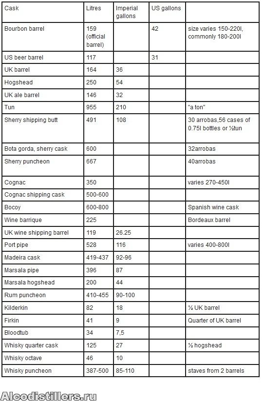

Типы бочек
(с) стырено с англоязычного ресурса
    size: 132.14Кб type: jpg
    size: 126.92Кб type: jpg
