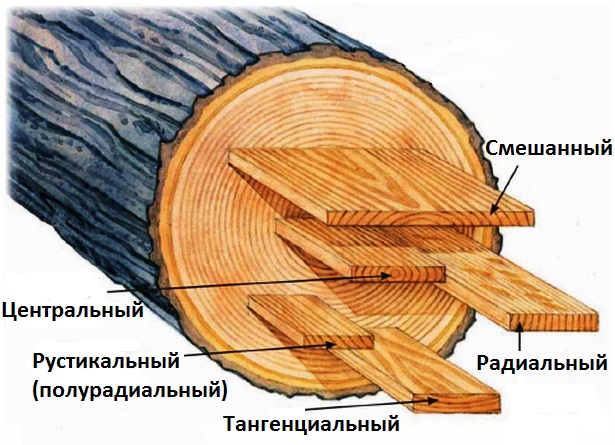

Миф про бочки из колотого дуба
На самом деле никакой разницы нет, кололи дуб или пилили.  Разговоры о неком "радиальном" способе раскроя материала являются очередной коммерческой выдумкой продавцов, в реале, достаточно посмотреть на бочку чтобы определить как "раскроили материал", выяснив, врет продавец или просто пошутил.  Это обычный старинный и очень экономически выгодный способ подготовки заготовок для изготовления клёпки с точки зрения затрат на оборудование. Куда удобней взять кряж, расколоть его гидравлическим колуном и обстругать заготовку, чем пилить целое бревно вдоль, постоянно затрачивая средства на пилы, на обслуживание станка и т.д.  В любом случае, заготовка обстругивается и шлифуется, поры раскрываются.
НО! Как показывает реальная практика, правильно раскроить кряж могут буквально единицы, а самая "непротекаемая" бочка изготавливается не из материала с радиальным раскроем, а с тангенциальным, когда годовые кольца находятся "друг над другом" перемежая плотные и более мягкие слои относительно наружной и внутренней стенок бочки. Тангенциальный раскрой доски применяется как раз на южных, пористых сортах дуба с неплотной структурой годовых колец, то есть, на древесине с постоянными проблемами протечек и "соплей" из бочек. Предлагаю посмотреть картинку, дабы понять смысл моего повествования о способе раскроя.    См. Изображение ниже.  А теперь посмотрите на свою бочку.  Если на клёпке вы видите годовые кольца- это на самом деле доска с радиальным раскроем, но это самая обычная доска.
Вывод. Покупка бочки даже с настоящим тангенциальным раскроем заготовок или радиальным не является приоритетом. Некоторые бондари делают немного подобных изделий, как правило под заказ, но продиктовано это чаще желанием покупателей и требованием рынка. У хорошего бондаря любая бочка не течет.

Занимаюсь лесопилением в Архангельской области и позволю себе оспорить утверждение о тангенциальном и радиальном распилах. В плане инженерии конструкции бочки радиальный распил имеет безоговорочные преимущества. Вообще, радиальный распил это отсутствие короблений, уводов и прочих децформаций не только в бондарском деле. Эти огрехи могут "всплыть" со временем и проявляются в случае тангенциального распила клепки. От опыта мастера здесь далеко не все зависит. При радиальном распиле мы получаем все слои древесины в отдельной клепке, а при тангенциальном этого не получается или получается, но не всегда. По поводу колотой клепки: раскалывают заготовку для клепки потому, что на пилораме "звездочкой" вы не распилите экономично. Учитывая малую длину заготовок, экономически и технологически выгодно их именно раскалывать. Получается та же радиалка. Словом, в отношении прочности и долговечности изделия радиальный распил предпочтительнее. В теории соглашусь с автором по поводу региона произрастания потенциального сырья для изделий. Не буду оспаривать региональность произрастания, но скажу следующее: у нас в области расстояние с севера на юг имеет огромное значение в плане плотности материала. Хвойные породы имеют различие в диаметрах, а, соответственно, и в плотности древесины, при одинаковом возрасте, но в зависимости от широты произрастания. В Мезенском районе сосна будет иметь меньший диаметр,  чем ее же сверстница в Вельском районе (он значительно южнее). Это и есть прямой показатель плотности древесины. А "гастрономические" особенности зависят не столько от широты, сколько от почв и разновидностей того же дуба. Соглашусь с автором, что производители некоторых регионов более оборотисты и недобросовестно пиарят свою продукцию. Сталкивался с тем, что один из из бондарей ставил во главу угла такой аргумент, что у него купил бочку один из высших чиновников Дагестана. Простите, но для меня это не показатель суперсвойств изделия.
Re: Дубовые бочки, общая информация и распространённые мифы
Вот, кстати, посмотрел под увеличилкой клёпки своих бочонков. Тоже все разные - радиальные, полурадиальные, тангенциальные.  И только с одной тангенциальной чуть, еле заметно мокреет с торца. Но ей ещё дней 10 под водой стоять, разбухнет. Тут скорее зависит не от распила, а от самой структуры дерева клёпки. Ей внутрь тоже ведь не заглянешь. Только можно предполагать, моё мнение...
RUSam ©:
Согласен, но продавцами это предлагается как нечто невообразимо крутое, ужас какое ценное свойство и вообще стоит дороже королевских подвязок. А в самом деле, самая обычная клепка.
RUSam ©:
Делают такую клепку, выкалывая ровный кряж слоями.... очень муторное дело и не стоит выделки.  У южного дуба, особенно у того самого скального и разрекламированного, слоистость по годовым довольно сильная, а на некоторых экземплярах сердцевина отслаивается.. Вот из них удобно делать, получается расслоение как у тополя или осины при колке, когда сердцевина буквально сама вываливается наружу.
RUSam ©:
Выгодней раскалывать....Получается та же радиалка.
Собственно, об этом я и говорю, но не все понимают этого, а торгаши и рады стараться, повышать цены и пудрить мозги людям.

Есть такой "подводный камень" при тангенциально распиленной клепке, как деформация "мостиком" по ширине. Проявляется со временем, если изготовитель стянул клепки "от души". А в целом тангенциалка - не криминал, вполне подходит. Это же не силовая конструкция. А в рекламе бочек больше надуманности, чем реальности. Плохо то, что с годами эти "баяны" так прижились в сети, что изменить воззрение покупателя очччень сложно. Короче: не переплачивайте за несуществующие преимущества!))
RUSam ©:
Это довольно распространенная проблема, но опять же... я ничего не скажу против южного дуба, но именно на скальном такая фигня происходит повсеместно, причем, не обязательно вся бочка на изнанку вылезает, чаще просто отдельные клёпки. Никакого криминала в этом не вижу...  Возможно, это проблема эстетического характера для некоторых людей, но проблема-то решаема...
