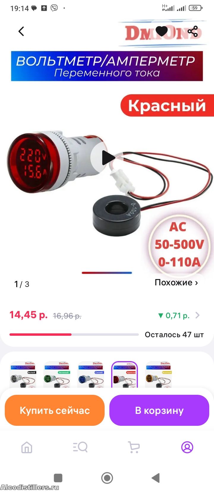

Грешу всеже на zmpt. Входная мощность как не подстраивай через 1-2 часа все равно показывает больше чем по вольтметру, приближает всегда к 220. Хотя в сети в основном 205, соответственно и мощность выдаваемая стабом не факт, что такая как на мониторе пишется. Т.е когда я подстрою мощность вполне та, правильная, но через час- два когда zmpt определяет уже 220 мощность то факту уже ниже, т.к в сети реально 205.
