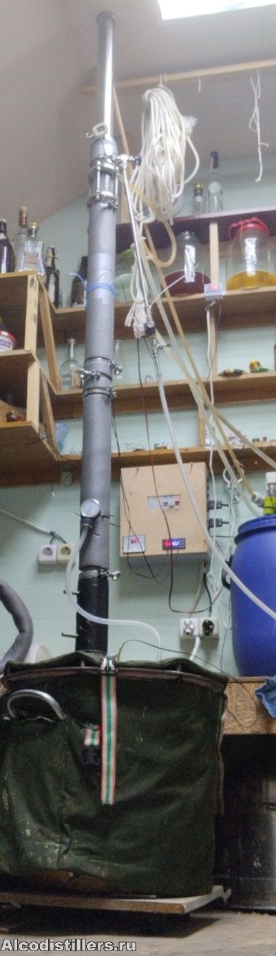

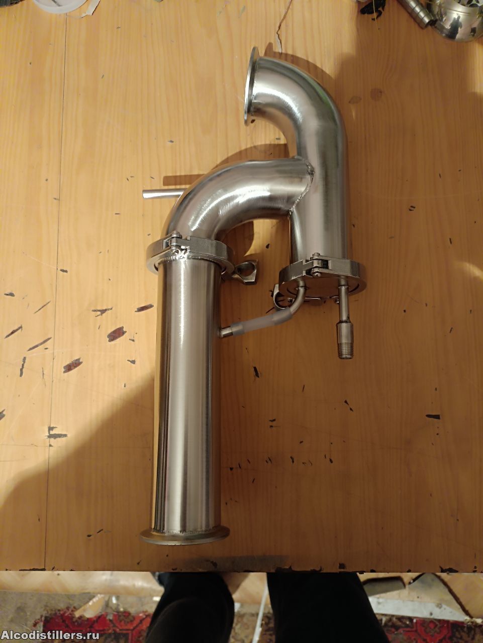

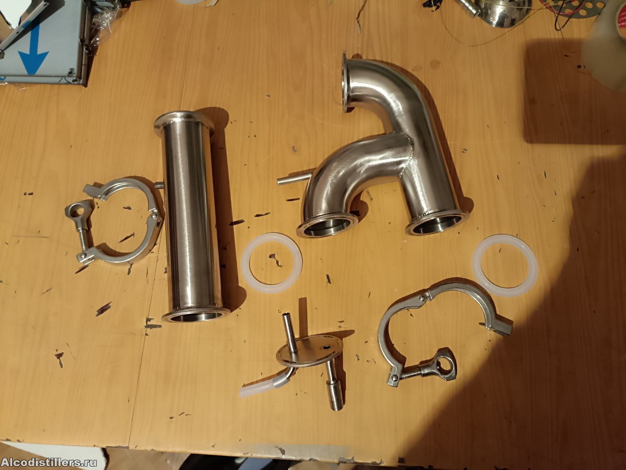

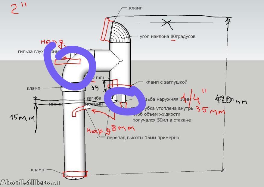

В общем оставалось мне только спроектировать голову стабильной колонны, вот я ее и спроектировал и начать таки не только подсматривать на форум, а непосредственно участвовать. Да и полезной высоты добавилось за счет поворота дефлегматора. Уже купил 40кг солода, будем работать на односолодовым с сохранением запаха исходника, для употребления как в белом так и не только виде.

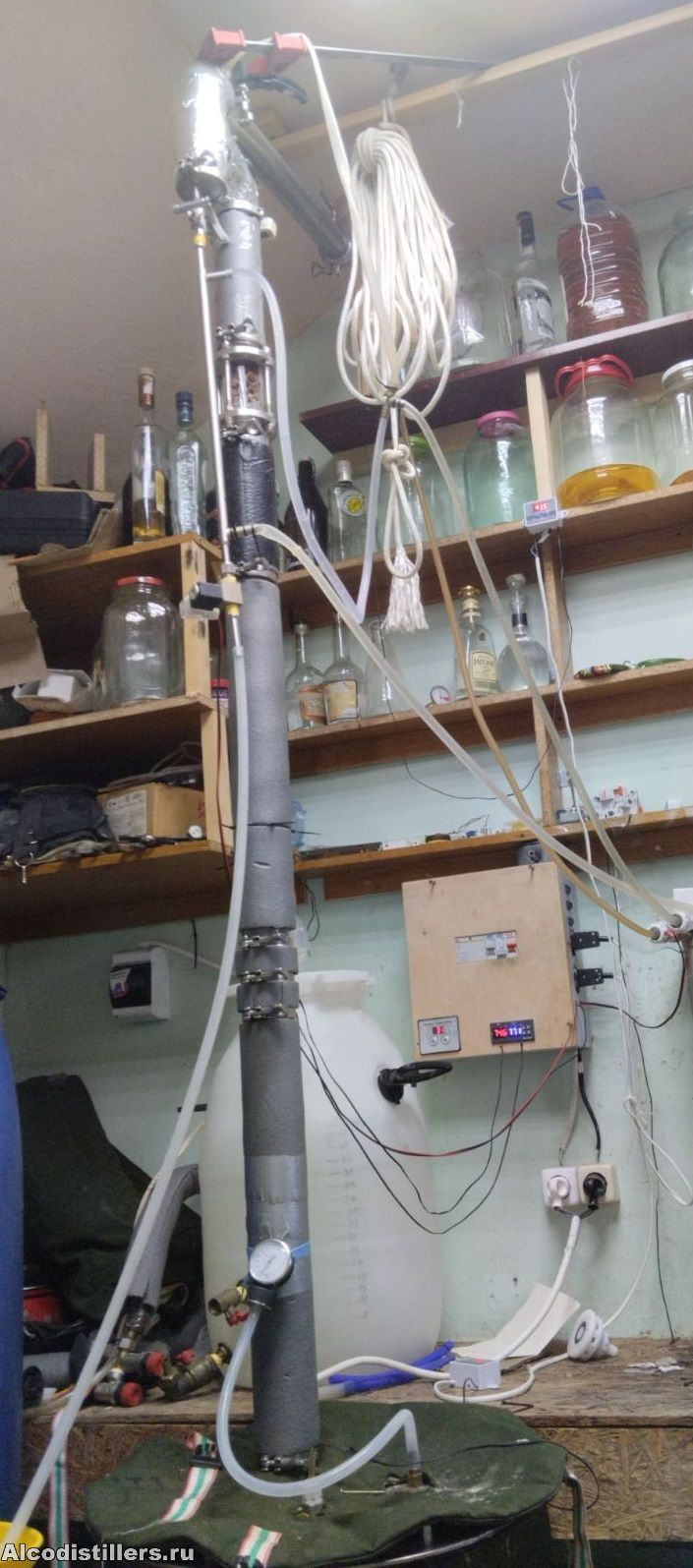

Это общий вид уже колонны в работе
Да на небольшой бардак на полках внимание не обращайте, я над этим работаю.

2 (2024-05-30 06:51:29 отредактировано )
Re: Моя стабильная колонна 2 дюйма на клампах
sllallom ©:
вроде идеально но по итогу запах изиков, не сразу но вылез все же, не сильно так на фоне, но я очень его не люблю, и чувствую даже в хороших коньяках иногда.
Поставить на дуб.
И потихоньку бочками обзаводиться.  *YES*
sllallom ©:
У меня была клюшка под углом около 80 градусов, из неё довольно много флегмы затекало в царгу минуя стакан отбора. Переделал на 45 градусов - некоторые странные нюансы в поведении колонны пропали и, как мне кажется, стало меньше хвостов пролезать в отбор.
JohnJohnov ©:
Честно говоря не могу представить каким образом в моем исполнении может из дефлегматора сразу в царгу попадать? Флегма же стекает в сторону ДEФа и чтоб попасть сразу в царгу ей нужно нарушить законы гравитации, да еще и пар выходящий из царги думаю не даст ее сразу туда запрыгнуть.
По крайней мере первый опыт использования показал, что никаких проблем не выявлено и процесс ректификации на сахара шел в общем по тому же сценарию как и с предыдущим узлом отбора.
Только температура внизу колонны, при 92 в кубе почему то выросла на 0,5 градуса и пришлось процесс пока остановить. Но может это связано с изменением погоды. На выходных продолжу.
sllallom ©:
Нарушить, не нарушить, а у меня тоже затекала флегма через паропровод. И тоже пришлось угол подъема дефлегматора относительно горизонта увеличивать.
Проверить не помешает.
У меня РК 38/1200
sllallom ©:
Честно говоря не могу представить...
Не, сколько-то мимо льётся по-любому в наклонном дефе, "эффект чайника" никто не отменял. Но я сильно удивился количеству пролитого в своей колонне, когда поставил диоптр. Реально львиная доля текла мимо. Может, конечно, это только в моей конкретной колонне (может возле тройника спираль димрота легла на нижнюю стенку и дополнительно тормозила стекающую флегму, не знаю). Тем не менее, у меня такое было. Даже видео, кажется, снимал.
7 (2024-05-30 19:56:43 отредактировано )
Работающую колонну оставляешь?
Ну конечно работающую, отбираю головы, процентов 10-15 тела, чтоб было с чем дома поработать, на ночь до 98 в кубе. Хотя последний раз делал до 92 в кубе, проверить по запаху, оказалось лучше, пропал химический запах, про который я в первом посте писал.
VVB ©:
Попробую как нибудь приделать диоптр туда, посмотрю. Как раз на выходных буду дожимать, что осталось после 92 в кубе
sllallom ©:
А в каком режиме колонна работает? Отбор какой?
9 (2024-05-31 09:59:04 отредактировано sllallom)
Мощность где-то 1.8кВт отбор оставляю 1-1.1 литр, но клапан же контролирует заскоки, так что к концу он начинает закрываться периодически и отбор естественно падает
Режим работы это конечно штука такая очень примерная, я думаю что на предзахлебе, предзахлеб смотрю по манометру, чтобы давление было около 10мм, это чисто опытным путем установлено было, если больше 20 всегда начинается захлеб, убавляю 100-150 ват становиться на 10 и все работает. Но к концу погона давление падает, и я подозреваю что режим переходит в плёночный, но это все так виртуально... т.к. мощность я естественно не добавляю, меня же нету там.
Ближе к предзахлебу оставлять боюсь т.к. пару раз в процессе ещё отбора голов, пока я контролирую процесс при давлении 15 и вроде как стабильной работе в течении часа пока куда нибудь отойдешь давление могло скокнуть до 25 и диоптр уже был весь затоплен бурлящей жидкостью, выше как не странно не шло, там до ДEФа обычно ещё 10см меди сыплю, она более рыхлая, захлеб на ней тормозит.
sllallom ©:
меня же нету там
Очень опасно. Да и нормальный дистиллят так не получить, т.к. периодически нужно изменять мощность и снижать отбор.
11 (2024-05-31 13:16:10 отредактировано )
Клапан снижает отбор, в периоды его закрытия отбора то нету и колона на себя работает, вы походу не читая пишите.
Лишнего в отбор не уйдет.
А что опасного интересно? Может я чего не учел подскажите? При пропаже воды у меня все отключается.
Колона если что в отдельном домике вообще на участке стоит.
sllallom ©:
Клапан не снижает, а закрывает отбор.
У тебя высокая скорость в конце погона, вот и прихватываешь хвосты.
Надо 400-600мл/час, а у тебя литр+
sllallom ©:
Автоматика. Желательно всеже недалеко находиться.
