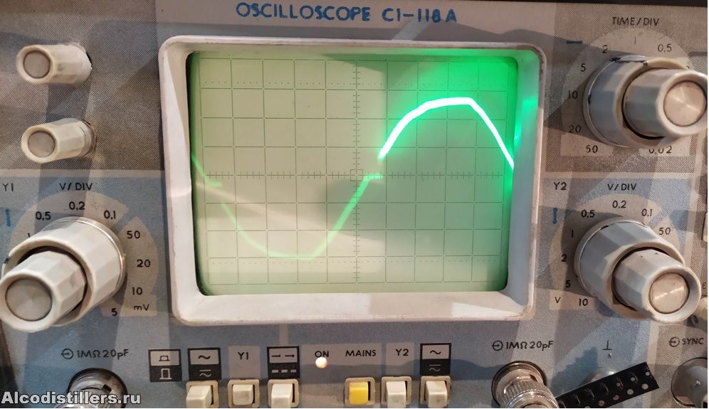

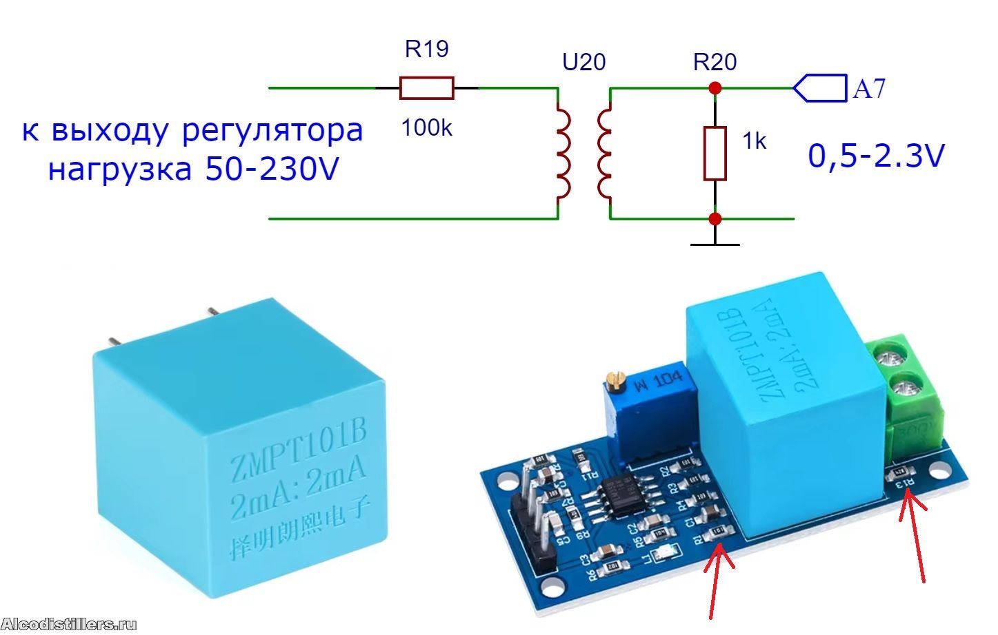

следущее решение должно устроить по  цене  и простоте.
трансформатор zmpt101b  1000:1000, цена 200р за 5 шт.
проверил  в работе на стенде, фазовый регулятор, нагрузка 60 ват лампа, параллельно  лампе  трансформатор ZMPT101B и пара резисторов, линейность в пределах , измерял RichMeters RM109 True-RMS.

sat, интересно! Будь добр, расскажи подробнее: схема стенда, что за ф.регулятор, в каких пределах линейность.
664 (2025-01-11 10:41:04 отредактировано sat)
Re: Стабилизированный регулятор на базе Arduino с управлением через UART
фазовый регулятор с АЛИ простой с крутилкой за 100 рублей , лампа накаливания 60 ват,
таблицу напряжений соответствий входа и выхода не делал,
и так видно в двух контрольных точках, на входе 200в на выходе 2в .   на входе 100в на выходе 1в.
фазовый регулятор с АЛИ минимально выдал 65в , на выходе с транса примерно 0,65
точности измерений нет , пока измерял на входе , переносил шупы на выход, напряжение в сети плавает, на выходе уже немного другое.
в целом видно неплохая линейность , но линейность и точность не нужна, нужна стабилизация по напряжению в нагрузке и трансформатор отлично подходит.
С подобранными резисторами хорошо укладывается в окно ADC у атмеги с опорником 2,5в, можно изменять в широких пределах эти резисторы и получить другие напряжения на выходе трансформатора.
У модуля с операционником (картинка выше, красными стрелками) входной резистор 820к выходной 100ом  на выходе примерно 30 милливольт, что мало для атмеги.

kvic    значит звук через трансформатор передают а какие то 50 герц и резкий фронт у тебя сомнения.

звук через трансформатор передают а какието 50 герц и резкий фронт у тебя сомнения
Совершенно верно.
Именно передача резкого фронта вызывает сомнения.
Жажду увидеть осциллограмму.
672
просто поставь транс, резкий  скачек это вопрос эквивалентной частоты , возможно будет не такой резкий и до частоты  500 кГц  не дотянет, и да  точность может быть ниже чем при прямом подключении , вопрос ведь в достаточности этой точности и гальванической развязке.

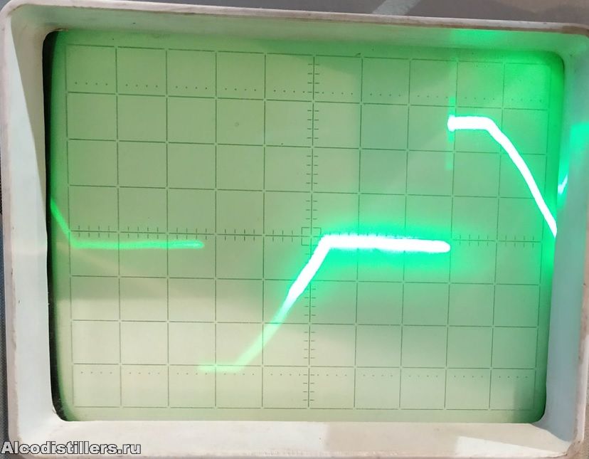

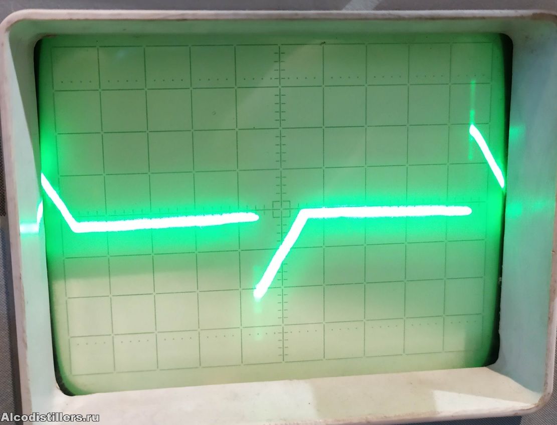

674 (2025-01-11 18:20:12 отредактировано sat)
фоточки , качеством не более 300кб принимает, не более 5шт,
на самом плохом качестве фотография  около 700-900кб , не лезут.
могу в телеграмм с любым качеством качеством
на вид формы хорошие
звон небольшой есть он скомпенсирован, одинаков как в плюс так и в минус с небольшой погрешностью, основное что всегда одинаков

675
sat ©:
Согласен.
А есть ли возможность посмотреть фазовый сдвиг, вносимый трансформатором?
Двухлучевым осциллографом, например.
На второй осциллограмме вершины подрезаны.
Почему так?
676 (2025-01-11 17:54:30 отредактировано sat)
фазовый сдвиг программно корректируется относительно детектора ноля, детекторы они там тоже как хотят работают.
осцил двух лучевой, вопрос как правильно подключить к сетевому напряжению , подумаю , попробую.
фотки сделаны с разным уровнем  регулятора
это так выглядит , включение симистора в средине полупереуда , половинная мощьность,
щас уточню покручу

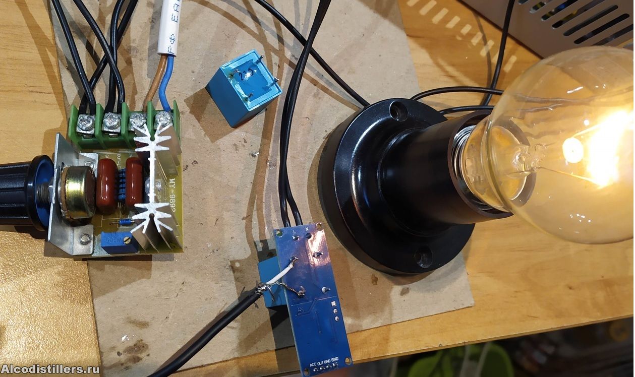

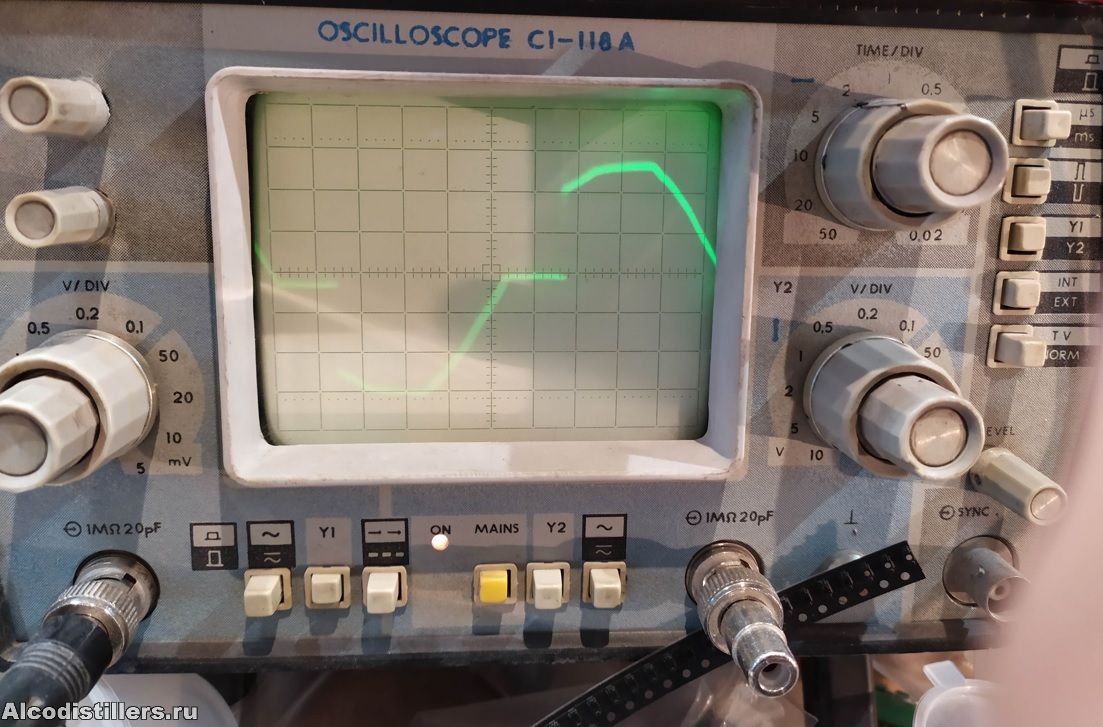

678 (2025-01-11 18:23:07 отредактировано sat)
по максимуму открытию симистора, открывать в начале полупериуда и получать с симистора максимальное время открытия,
тем же вольтметром измерить на выходе или осцилом видеть и  кнопочками  подвигать програмно сдвиг и выставить границу.
В прошивке програмно дать возможность коррекции через кнопки +- для настройки, может это  надо только  один раз будет сделать
и получить константу для конкретной схемы детектора .
покрутил и посмотрел в осцил, это у меня дома такая кривоватая синусоида, как будто вершина плоская с небольшим наклоном, очень похоже на просадку при заряде  электролитов в импульсных блоках питания без PFC
на вскидку   70-80 %  открытие
Буду искать развязку с сетью , не у каждого  под рукой старинный трансформатор , с обмотками 1:1

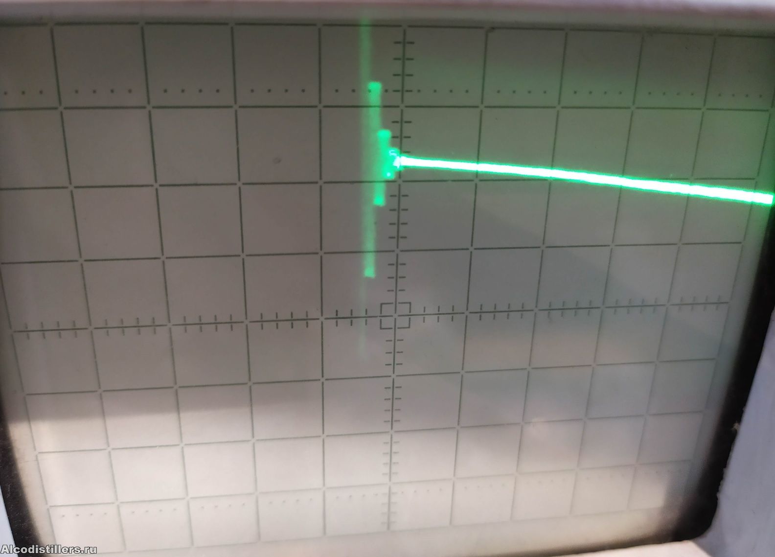

звон небольшой есть
Какова частота звона, примерно?
Если есть осцилл, то где-то рядом обязан быть генератор. Подать на вход транса меандр и сразу с хорошей точностью измерить две величины: фазовый сдвиг и максимальную рабочую частоту. И амплитудную линейность тоже можно будет измерить, кстати.
Другой вопрос - насколько эти параметры близки у разных экземпляров транса из разных партий.
