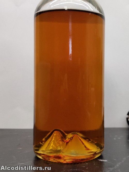

Слил Кукурузный с Черешчатой 100-ки от Воробьева.
Вкусный получился, порадовал.
За 3 года ангелы усосали около 14 литров, спиртуозность упала с 68% до 65%.
Вторая заливка Ржаной солод на 5 лет.
Веня ©:
Ржаной солод.
В этот раз какой-то Кировский.
Выход с него получился около 384мл/кг.

Re: Винокурня дачная
Веня ©:
Хорошая влажность судя по проценту спирта и ангелы не так лютуют...
