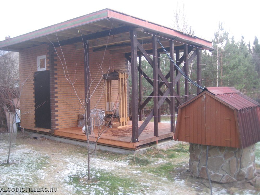

Салют Коллеги!
Представляю Вам свою винокурню.
Поскольку я пользую всяко покупное оборудование: стоковое, допиленное и перепиленное, то «охотникам на ведьм (скрытых продаванов)» лучше эту тему не смотреть, а то, чего доброго, сожжёте меня на костре или сварите в СС.

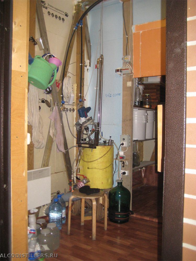

Лень – двигатель прогресса, посему потаскав два сезона кастрюли, аппараты, шланги, баки, банки и т.п. построил (саморучно) отдельное помещение, где всё стоит (висит) стационарно и не мешает окружающим дачечадцам и существенно облегчает мне жизнь, вернее процессы.
Ну, а если строить, то строить - замутил комплекс, включающий крытую и открытую детские площадки и моё помещение 2,05х3,80м высотой 3м.

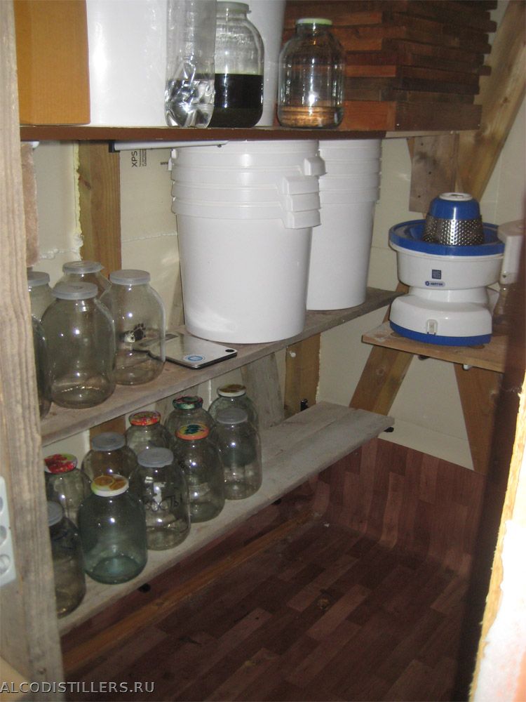

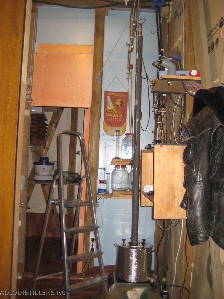

Внутреннее пространство разделил на, собственно, винокурню 2,05х2,10м и бродильную/кладовку 2,05х1,60м. Этих площадей в принципе достаточно и довольно удобно – всё в шаговой доступности. Бродильня отапливается за счёт плёночного тёплого пола подключённого через термостат.
Подвод воды из колодца, отвод с охлаждения туда же. Всё никак не могу победить скачки давления от включения насосной станции, хотя уже стоит два регулятора давления, но Т воды на выходе с дефа и димрота плавают на 2-4гр.
Вода «летняя», поэтому сезон длится с Апреля по Ноябрь, сначала зерно, потом фрукты если есть.

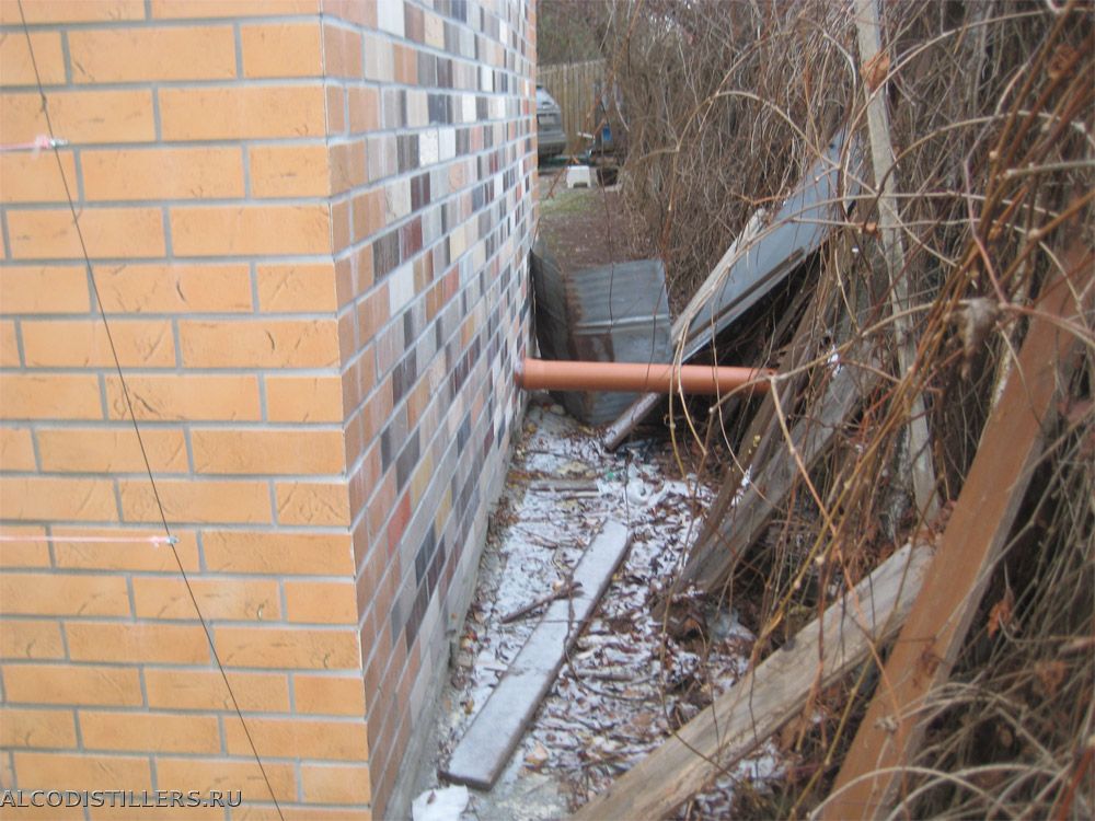

Слив барды через трубу за забор. Если густая, то в ведро и в лес, если без мезги то в арык. Туда же и сброс воды при помывке.

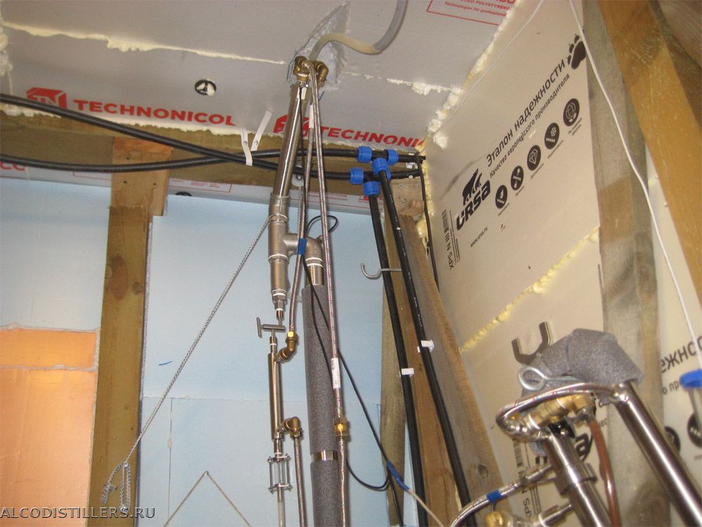

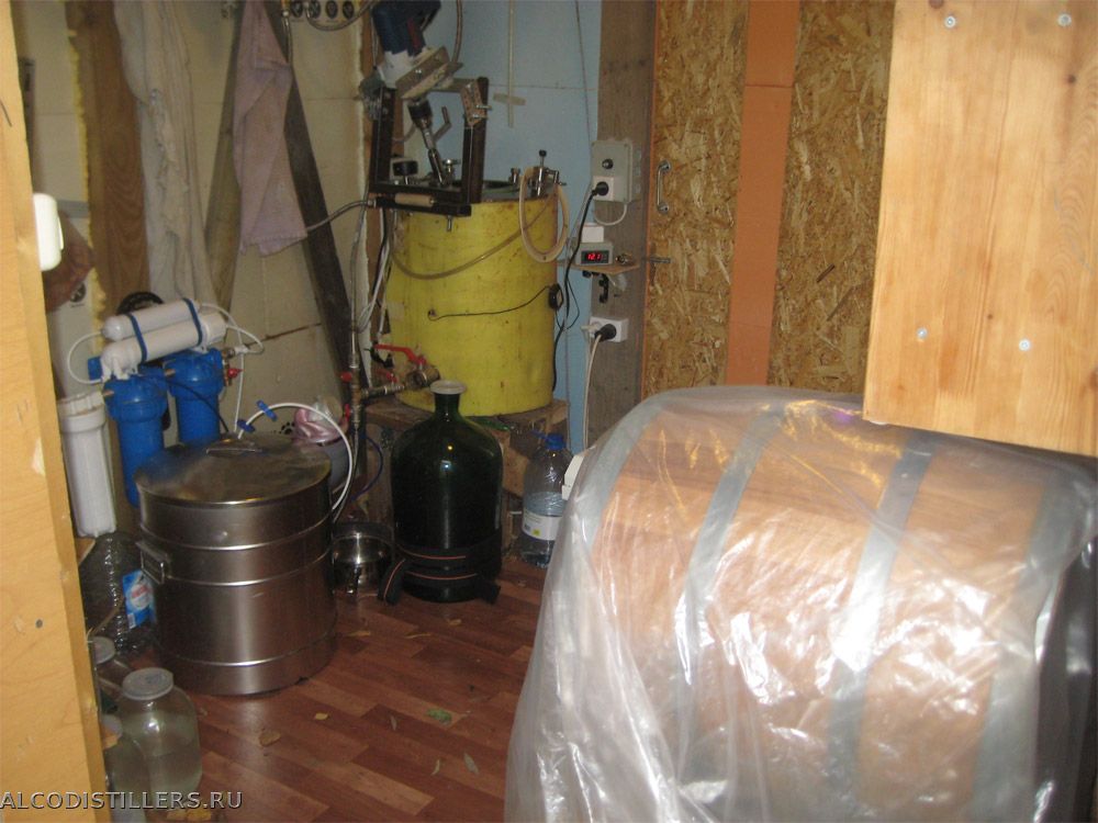

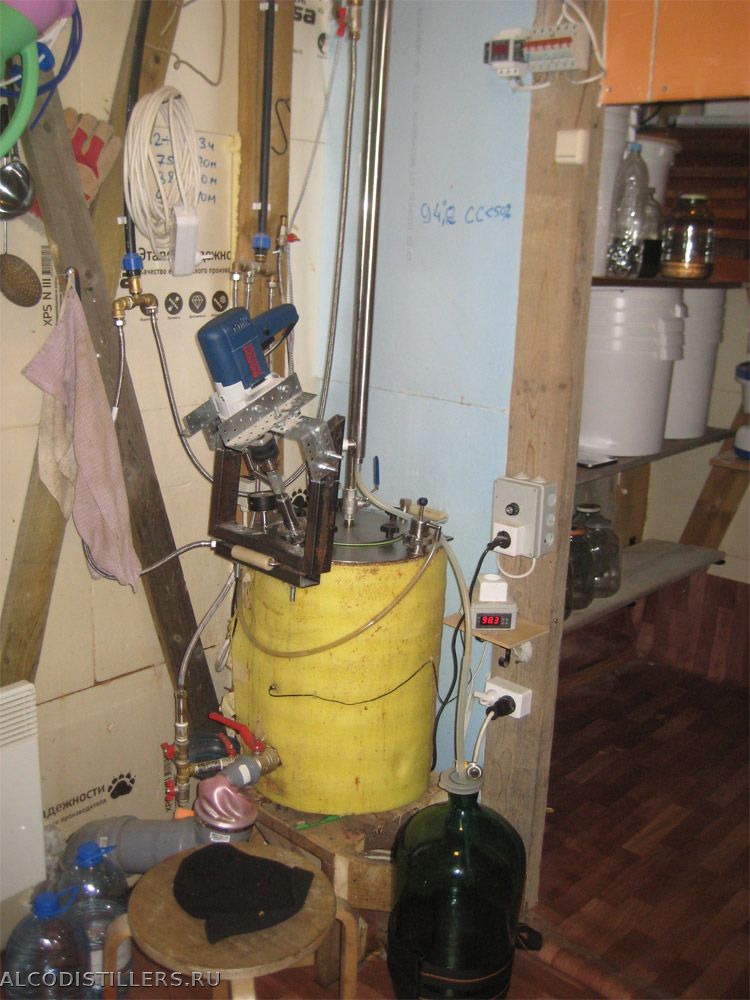

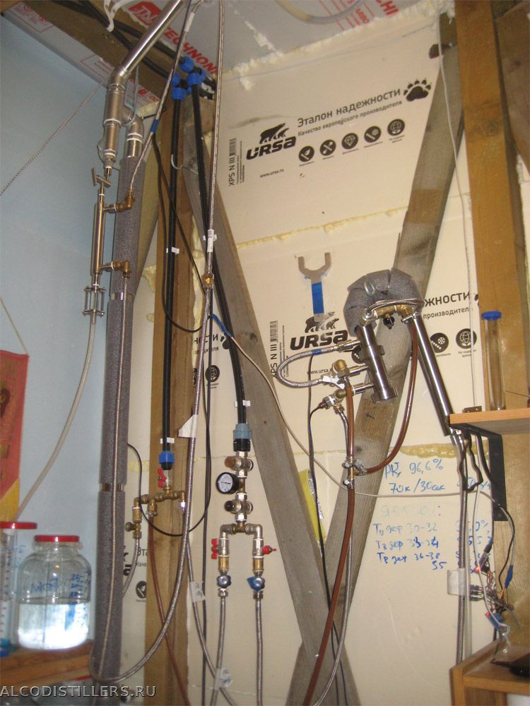

Из перегонного оборудования: БК, РК РК на резьбовых фитингах нерж304.  царга составная 70+50+50+30 с головой РК, бак на 26л, две индукционки.
ПВК на 36л 3кВт, с механизированной мешалкой затирать и гнать брагу. Простой дистиллятор для браги, у крышки кран, когда затираю кран закрыт, гоню открыт.
За счёт такой комплектации существенно экономлю своё время ввиду запараллеливания процессов: затираю (гоню СС) и дистиллирую СС одновременно.

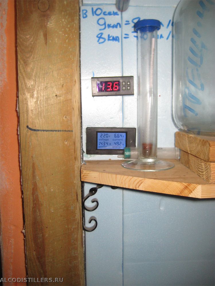

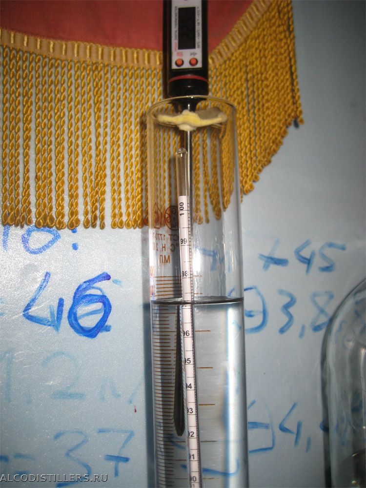

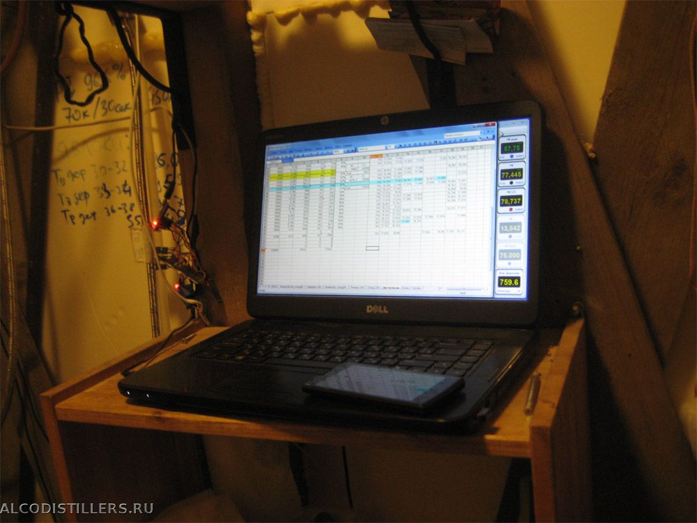

Из доп. оборудования как у всех ph, tds, рефрактомер, АСП-3, АСП-1 и т.п. Мелю зерно на «Фермере».
Филиал 1 – вымочечная бочек и Осмос. При наступлении холодов переезжает в винокурню.

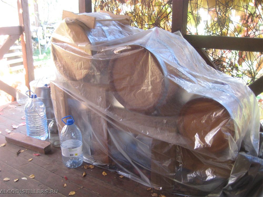

Филиал 2 – бочечная Эксплуатация бочки в квартире

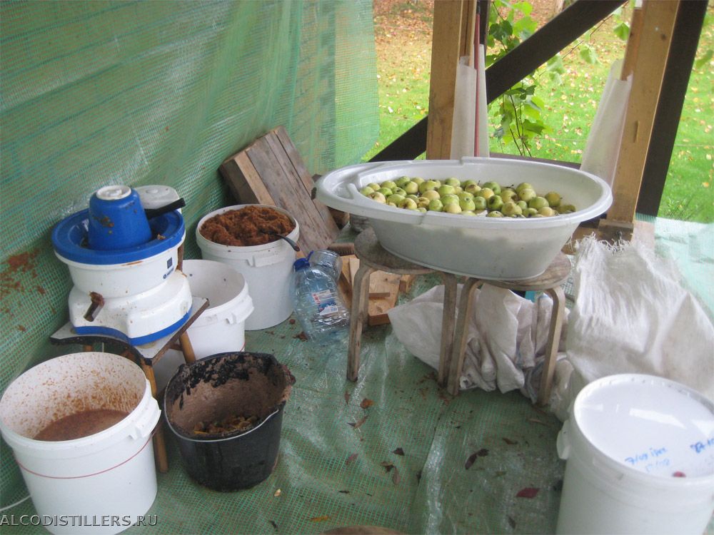

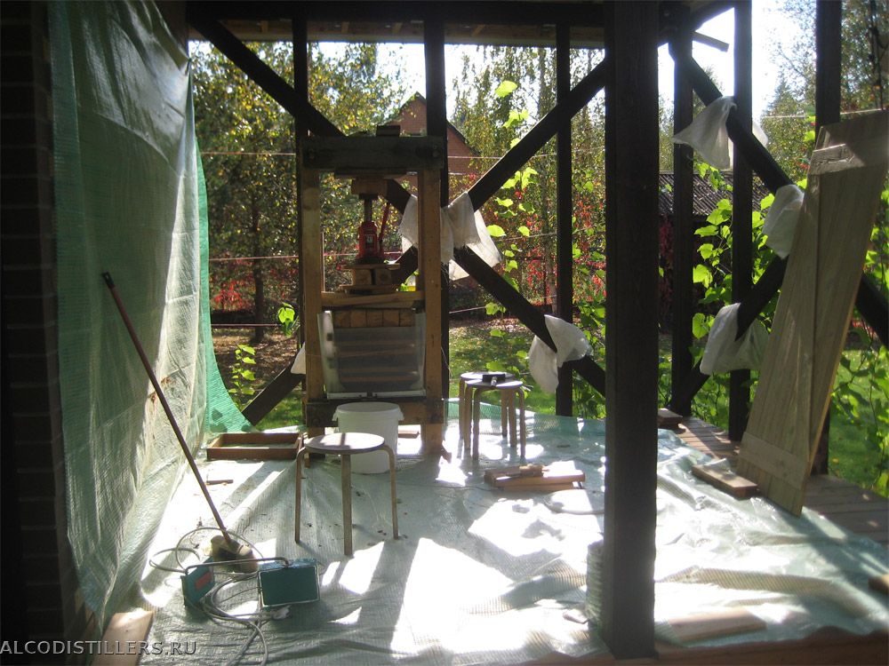

Филиал 3 – под пережим яблок пользую крытую площадку, но пресс переставлю в помещение, когда его отмарафечу.

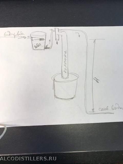

Веня, имхо простейший вариант и надежный это система с ведром и "бачковым" заливом воды. Насос простейший можно опускать в ведро и его использовать первые 30 секунд для заполнения системы. Напор в системе будет постоянным и стабильным и определяться только высотой Н от уровня воды до конечной точки сливного шланга. У меня так автополив в парнике устроен.
У меня подвод и отвод воды идёт по верху, две трубы на одном уровне.
Что бы воплотить такую систему придётся отвод пускать не в колодец а в трубу слива барды, что не очень то хотелось бы т.к. в разгар лета уровень воды в колодце критически опускается.
Re: Винокурня дачная
al, самое оптимальное решение. Я давно об этом говорю. И не надо никаких аквастатов. А, если еще эту бочку поднять выше колонны, то и насос не понадобится.
Веня, да какой там расход на РК... А, вот, если лить обратно в колодец, вода там нагреется и может зацвести.

Веня ©:
Берешь трубку ПВХ диаметром 10-12 мм и кидаешь в колодец, прямо к уровню воды. Это если у тебя колодец полупустой, а если полный по уровню земли, то чего ее жалеть. Наоборот чтобы застоя не было нужно колодец откачивать.
Насос нужен всего на полминуты, пока система не наполнится. Потом все самотоком пойдет прямо через отключенный насос.
Если там два-три кольца есть, то это две-три тонны воды. ИМХО не нагреешь ее одной РКшкой.
