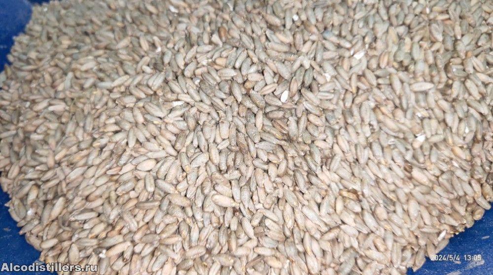

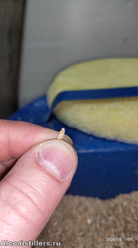

В этом сезоне решил выбрать Ржаной солод..
Поставил первые 3 затора и несколько удивился, при модуле 1:3,1 осахарилось до 21Brix..
Сбраживать буду на М1 и в след.выхи узнаю реальный выход.
Аромат Ржаного солода весьма вкусный, не пойму что, толи кондитерка какая толи ещё чего..
Сусло - кисель, как с простой Ржи.

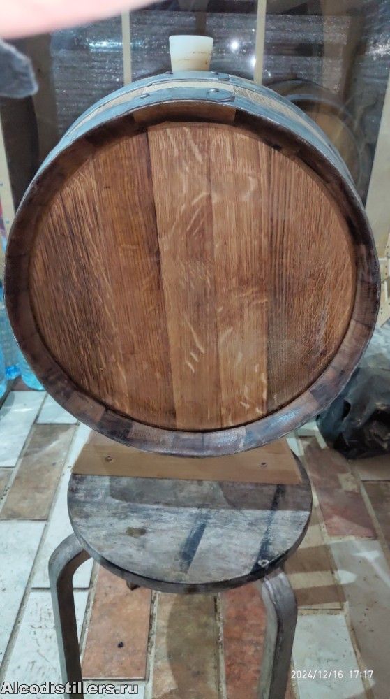

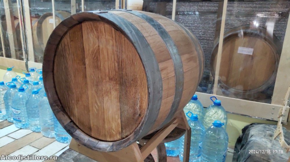

Приобрёл очередную бочку:
50-ка черешчатого дуба от В.Воробьёва, обжиг сильный без "крокодила".
Будет рожать Кальвадосы.

Веня, сразу завощил?
265
Re: Винокурня дачная
Иван,
Нет, торцы и уторы вощил бондарь, а остальное после вымочки завощу.

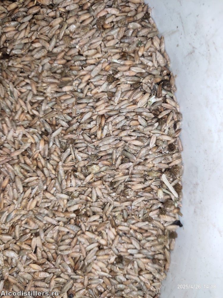

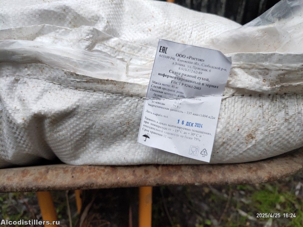

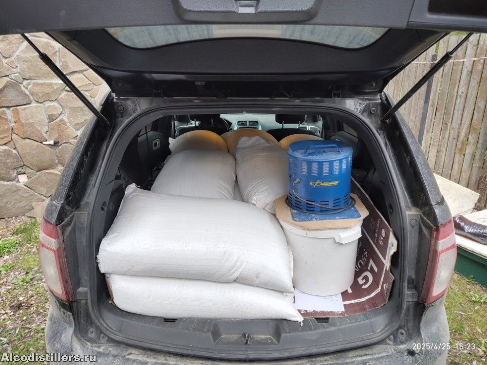

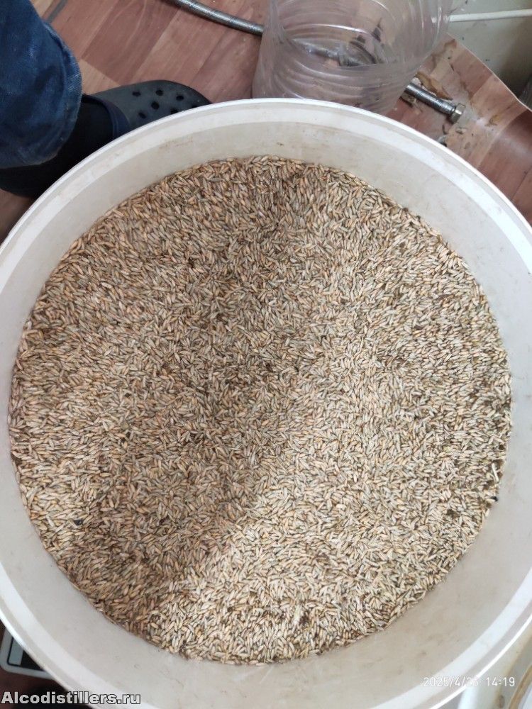

Ну, что.. Началось и у меня в колхозе утро.
Опять, вернее снова Ржаной солод.
В этот раз какой-то Кировский.
8,5кг на 29л воды, в итоге 20Brix, поставил на usw6, через неделю статистика по выходу начнётся.
По сравнению с прошлым сезоном солод "грязнее", много сора, но сусло гуще.
Следующие заторы буду пожижжее ставить 8гк на 29.5л воды.
Да, совсем забыл отчитаться, в том сезоне Ржаной солод выдал 380мл/кг.

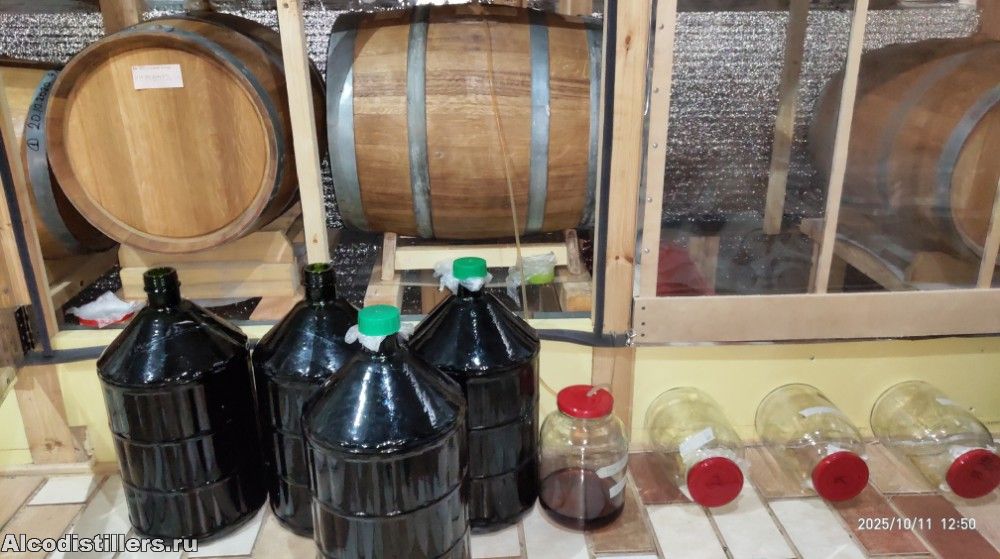

Слил Кукурузный с Черешчатой 100-ки от Воробьева.
Вкусный получился, порадовал.
За 3 года ангелы усосали около 14 литров, спиртуозность упала с 68% до 65%.
Вторая заливка Ржаной солод на 5 лет.

Веня ©:
Хорошая влажность судя по проценту спирта и ангелы не так лютуют...
