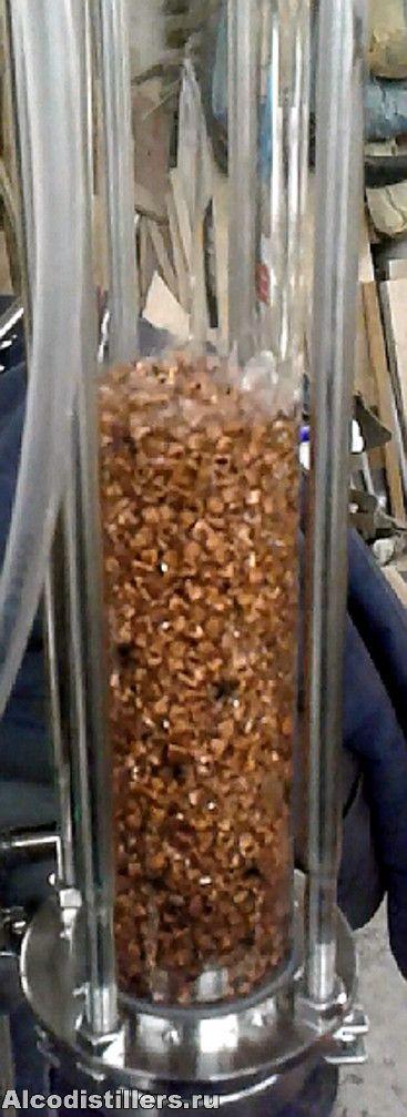

Через колонну перегоняю только сырец. Фильтр стоит на кубе.Фото прилагается.
    size: 110.54Кб type: jpg
