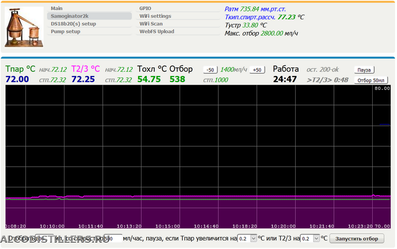

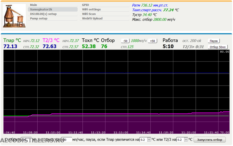

В соседней теме про насадку поднимался вопрос о приводимой мощности до захлеба. У метровой колонны на РПН она была 1600-1700 Вт, на мочалках до 2500 Вт. Вчера получил захлебывание РПН при 1100-1200 Вт и спиртуозность около 90%. Это как-то совсем мало для трубы D40. Сегодня повторил уже на старых чистюлях с плотной забивкой - приводимая мощность до захлеба 2 кВт и спиртуозность около максимума 95-96%.
Опытно доказано, что насадка РПН в нашем деле без дополнительных телодвижений (просто плотный рулончик) избыточно плотная, создаваемое сопротивление РК не дает флегме стекать в середину насадки. РПН необходимо как-то разрыхлить, например редкой сеткой, что-бы слои РПН не входили "в паз".
Тема насадки для меня на данный момент закрыта, чистюля наше всё:

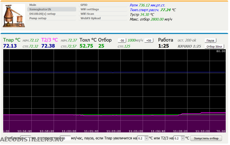

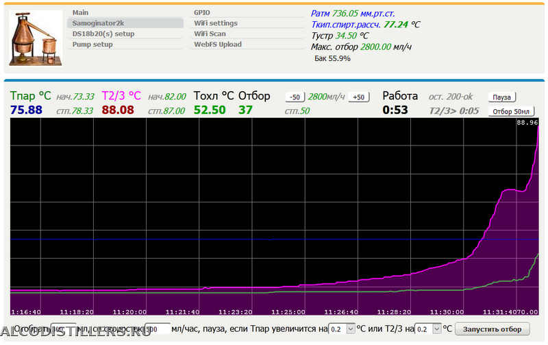

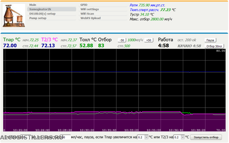

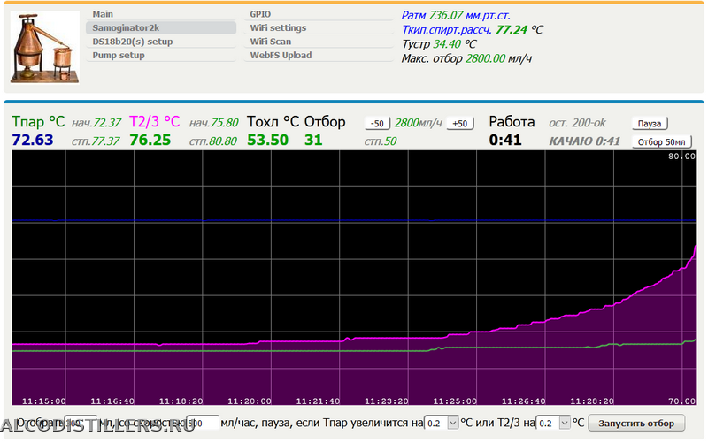

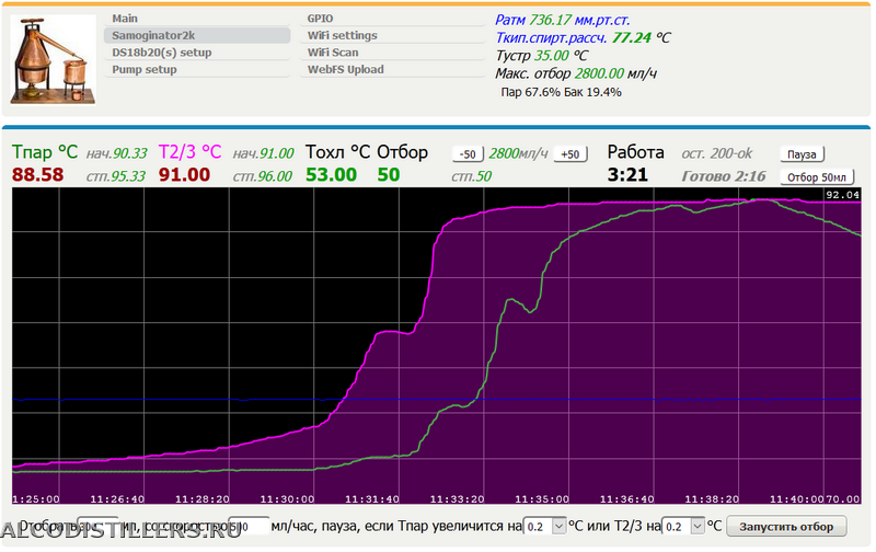

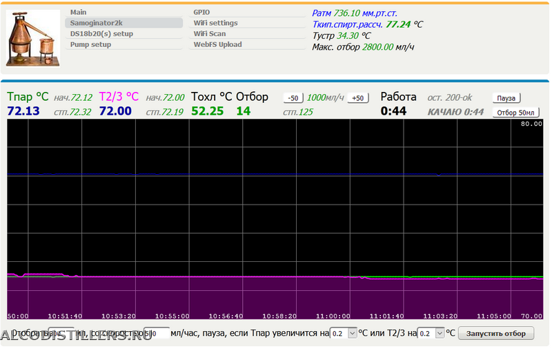

Работа:
Предхвостья ( нестабильность на графике - отбор 1500 мл/час):
Продолжение на 1000 мл/час, небольшой рост давления:
Хвосты на подходе, поиск духов:
Продолжаем:
И на последок хвосты:
И совсем уже хвосты:
И совсем совсем хвосты:
ЗЫ: это работа колонны в практически идеальных условиях:
+подобрана насадка
+Постоянное атмосферное давление
+стабильное напряжение сети
+стабильное давление и температура воды с использованием буфера и насоса
+сырье - виноград + сахар
