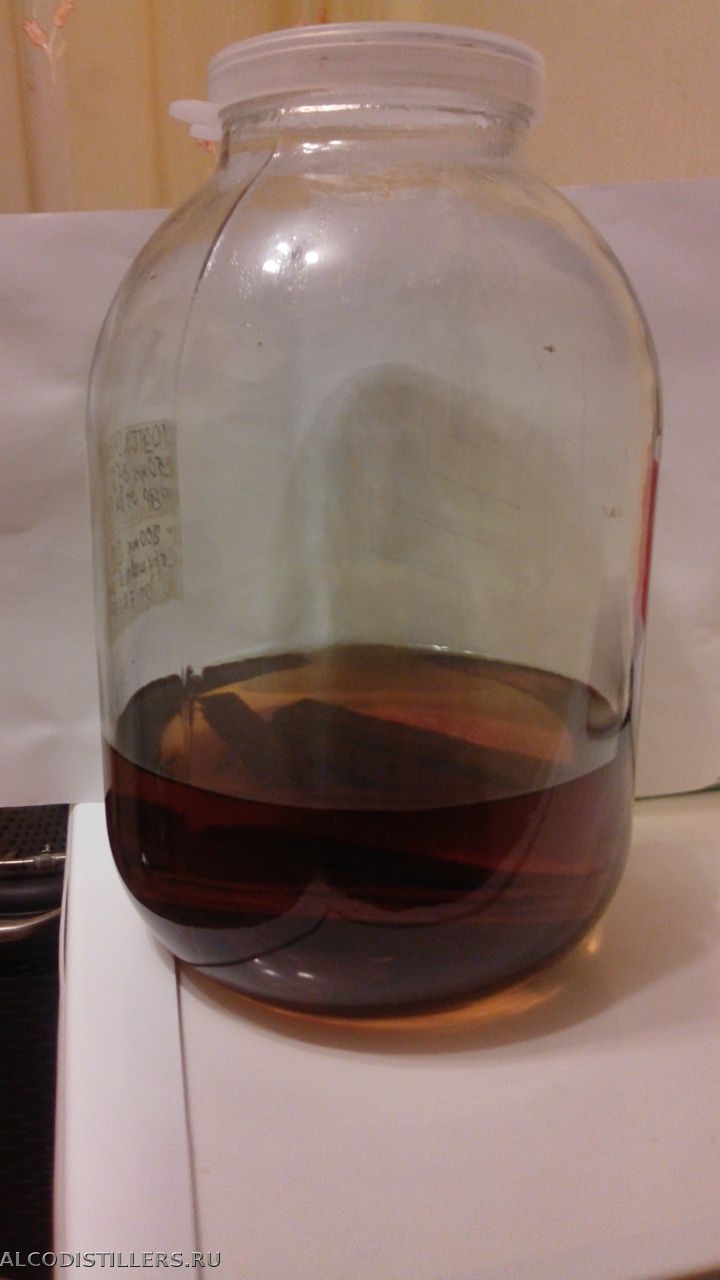

VDVKaluga, не лезь в хвосты. Ароматы яблочные в головах. Подголовники собери отдельно и на дуб поставь. Потом в тело их добавишь. И будет тебе яблочный бренди  :) Месяцев через 6 :D
Зреют третий месяц. Запах весьма. Вкус плинтуса уже практически пропал. Через месяц солью их с дуба и буду добавлять понемного в тело, которое зреет отдельно, разбавленное до 42%. В теле, кстати, тоже появился легкий аромат ябок и груш, но через два месяца.
