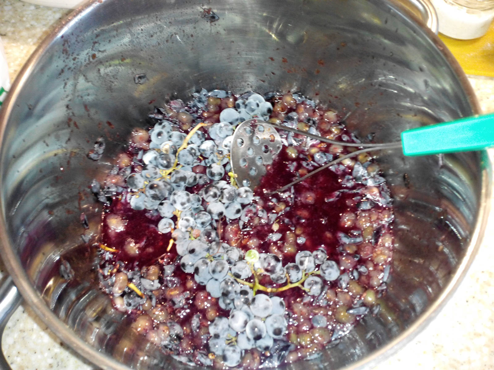

Хотел надавить сока в мензурку, чтобы померить, ниче не вышло, слишком густой.
А да ладно, поставил пока 2 бутили на разброд дрожжей, после добавления сахара и воды измерю, и если надо подкорректирую. Давил допотопной давилкой для пюре, правда сердцевина ягод через дырки проскакивала, ну да ладно.
Всыпал стакан сахара
Вот, пока что так, ждем пару дней

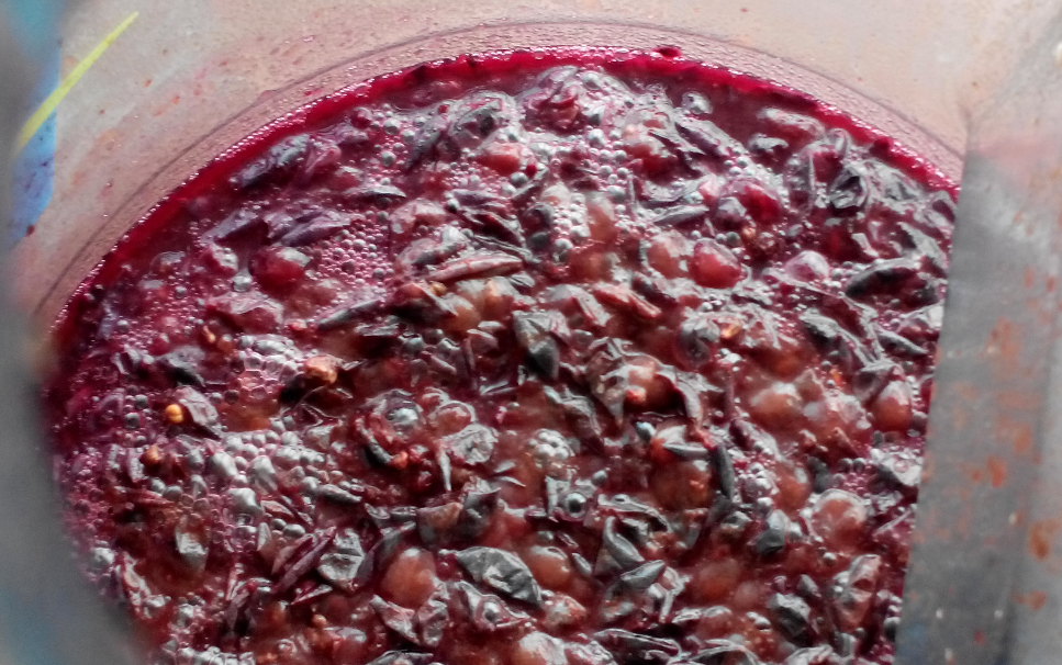

Прошли сутки, в одной из бутылей на поверхности появилась какая то колония грибов... Это плесень или так дрожжи размножаются?  *SCRATCH*
871
Alessandro, фотографию сделай..
872
Я перемешал уже, завтра если появится снова к вечеру, сделаю и выложу
873
Andrey_33, я на рынке в Теплом стане дешевле была.
874
Похоже, что зря испугался, видимо в свете галогенной лампы за плесень принял отблески на ягодах, при дневном свете все выглядит ОК, на сей час уже появились признаки брожения и характерный запах, хотя и не явный. Уже пора сахар с водой добавлять, или подождать еще денек? И еще, сахар инвертировать?
875
Alessandro, уже всё бродит, можно миксовать и ставить гидрозатвор.

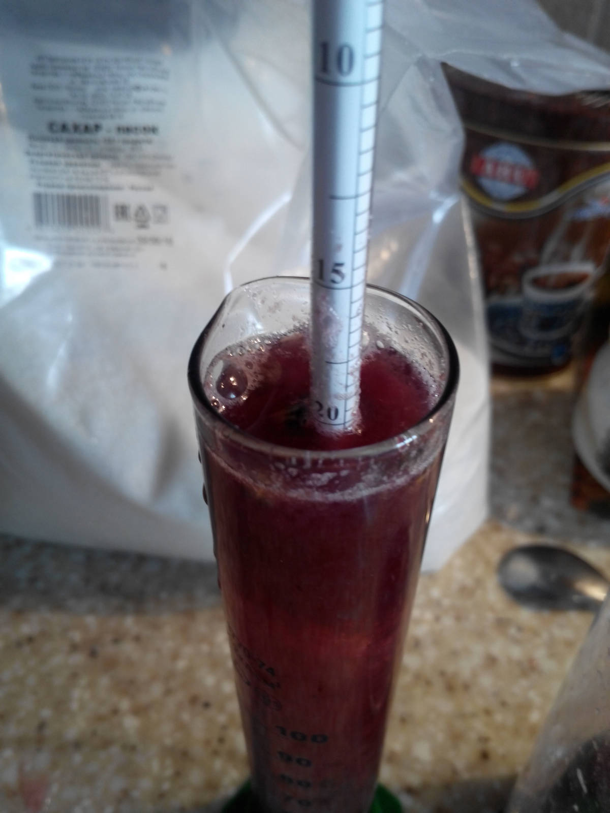

Сказано-сделано, вначале измеренная плотность показывала меньше 15, бухнул еще 1/2 кг сахара, правда пришлось перелить часть сусла в другую бутыль... довел плотность до 20,5, как то так. не мало ли места осталось для брожения?
880
Alessandro, нормально, там пена не лезет.
