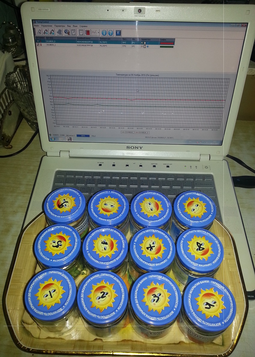

Аркадий пишет: 33 литра 42% СС. так это голов почти на сутки)))
Запустил колонну на ночь, 33 литра СС на чачу. 42% были "тёплыми", измерялось сразу после перегона. После корректировки оказалось 36%. За ночь (8 часов) отобрал около 800 мл голов. Чисто органолептически - уже хорошо пахнет, хотя по расчёту 10% это 1,26 литра. Но при выгоне алычёвой голов оказалось менее 10%, так что ожидаемо. Начинаю менять баночки. Их у меня ещё на литр с гаком :)
Спал плохо, в зале. На телевизор вывел картинку с ноута :D  Первый раз без присмотра оставил колонну. Просыпался с часу до шести раза четыре. Потом жена встала, ушёл в спальню, хоть польлора часа спокойно подрых, и то снился отбор. Да ещё с al-ом наобсуждали теорию и практику отбора голов на ночь глядя...
